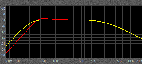

    Selv om de ikke er lagd for det... hvordan kunne det fungert med IB18HT i ca 200l trykkammer?
    Nå har jeg ikke simulert, men man vil typisk få høy Q med "for lite volum" iht. elementets target. D.v.s. mye midbass (og mindre dypbass som da må EQes opp igjen). Med 200L ville jeg valgt annet element for å slippe å EQe opp dypbassen veldig mye. SBP-15 ville vært mitt valg i vanlig lukket kasse i den størrelsesorden - kanskje man kan få til 2x15" SBP i stedet for å "tyne" en IB18HT i vanlig kasse? - det er et bedre valg i mitt hode.

    Mulig jeg har bommet veldig men kjapp simulering på hhv 200 (rød) og 900 liter (gul) trykkammer:
    PS: Dersom det skulle bli aktuelt tenker jeg selvsagt ikke kun på ett element, men da 4 eller 8 stk.
    Vis vedlegget 302896
    Tror ikke du ha bommet så fælt med simuleringen. Qtc i overkant 1,1 - kan temmes med Linkwitz transform. Maks output (innenfor xmax) er rundt 106dB ved 20Hz (2pi anekoisk) med en kasse og i overkant 400W påtrykt. 4 kasser gir ca 118dB og 8 kasser 124dB. Bare cirkatall alt dette siden det avhenger av storsignalegenskapene til elementet.
    Ift. kapasitet, er en stk. SBP-15 underlegen IB18HT. Med to stk SPB15 i en 200liter kasse så må man EQ-e minst like mye som på IB18HT montert i samme kasse. To stk SBP15 i en kasse har naturligvis mer kapasitet enn en stk. IB18HT. I sum så tror jeg ikke SBP15 er et så mye bedre valg og løsningen koster i tillegg vesentlig mer for å komme til samme mål.

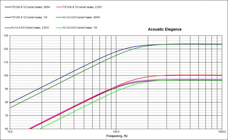

    Med fare for å virke ustrukturert; Jeg funderte litt på disse midbasshorndriverne HL12 (&-15) som evt kandidat til et J-ish horn lagd så det kunne brukes litt som poteten, og med så mye dybde og munningsareal som jeg kan tillate meg uten at folk begynner å hviske bekymret bak ryggen min.
    Vites det hvilken type oppheng de har? Jeg ser for meg at trekkspill er et lite pluss mtp. å kunne brukes litt høyere opp hvis det skulle trenges i fremtiden, men det er ikke sikkert det gir det helt store utslaget.
    Hvor langt ned et slikt ikke kjempedypt "horn" med en 12'' blir effektivt er nok en annen sak, hadde passet best om det spilte OK fra omkring 100Hz. Kanskje enklere med 15''eren, det er i alle fall flere ferdigtygde løsninger å skjele til.
    Kanskje enda bedre å legge seg inn på psyk-1 til det går over...

    HL12 er nok kanskje den mest optimale/universelle AE driveren til midbasshorn (enn så lenge...). Begge HL-driverne benytter tekstiloppheng. Du kan nok ikke vente deg den aller dypeste responsen i et grunt horn som JHornet. Jhornet er ikke spesielt egnet under 120/130Hz og spredningskontrollen begynner å slippe taket i ~400Hz-ish området.
