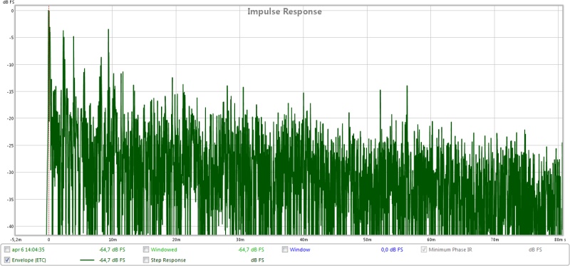

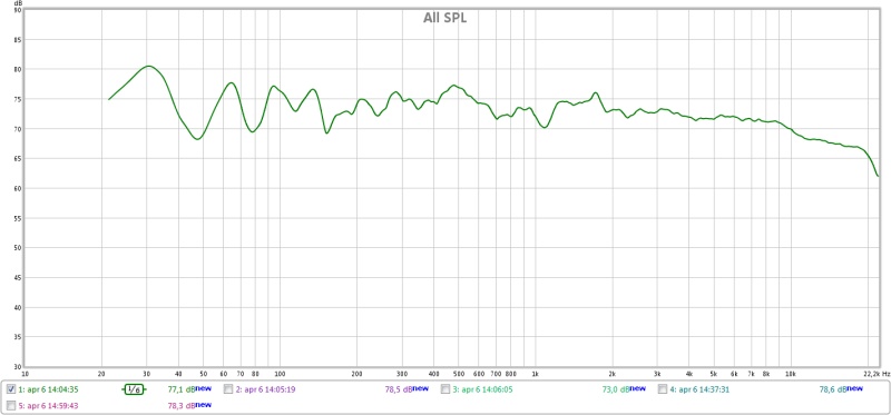

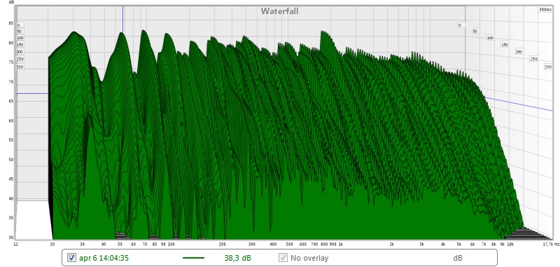

    takker for noen hyggelige timer i dag, Johnny. Moro å se det flotte rommet og høre hvordan det har blitt der.
    Du har fått mye ut av 20m2 og det hele ser veldig delikat ut.:)
    Vi var vel ganske enige allerede under praten at det var "litt" nakent og ubehagelig å bare være der?
    Men, vi måtte jo lytte litt før vi begynte med måling og testing av akustikkplater. Jeg hadde jo sett grafene til Vidar på forhånd, men var vel ikke helt enig med de.
    Det hele låt ganske homogent og jeg kunne ikke finne altfor mye som stakk seg ut i frekvensgangen, men det hele var jo ganske diffust og "levende". Lyden kom litt overaltfra og det var ikke så altfor imponerende plassering i lydbildet:rolleyes:

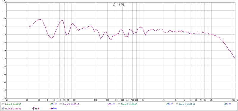

    Vi satt igang litt målinger og jeg ble litt overrasket hvor bra frekvensresponsen var:
    (Med skinnseter og høye stoler/sofaer er det viktig å få dekket til med tykke pledd e.l., slik at man ikke får med for mange refleksjoner fra disse.)
    Som dere ser så har Johnny virkelig jobbet bra med plassering og vi forsøkte å flytte høyttalerne en del, samt mikrofonen, men det var stort sett veldig bra der høyttalere og sofa stod nå.
    Vannfallet viste ganske bra med etterklang i mellomtone og oppover og det stemmer veldig bra med godt svevende lyd:
    I og med at Skedsmo-gjengen allerede hadde jobbet en del med plassering av akustikkplatene på torsdag, så satt vi disse stort sett der det var prøvd fra før, samt kanskje noen ekstra på bakvegg.
    Målinger etter plassering av akustikkplater viser en liten nedgang i mellomtonen, og jeg tror det gjorde godt på stemmer og bassen kom litt bedre fram.
    Det er fortsatt litt lite nivå i bassen i forhold til resten, men Johnny har vel planer om et par subber, så det rettes ganske bra der tenker jeg. Vi jobbet ikke mer med bassen, da det ikke er så verst og +/- 2dB oppover må være mer enn godkjent?
    Vannfallet viser en betydelig nedgang i etterklangen og instrumenter, plassering, pinpointing falt meget godt på plass.
    Med 3 plater til i taket, og kanskje noen bassfeller i hjørnene, tror jeg Johnny skal være veldig fornøyd med lyden i et såpass lite rom, og jeg trivdes ihvertfall veldig godt i sweetspot;)
    Tror trappegangen opp er med å slipper ut mye av trykket som ellers ville opparbeidet seg i dette rommet, da det vanligvis er større avvik enn dette i bassen.
    Gratulerer med et meget godt gjennomført prosjekt og kos deg med godlyden framover:)

    Det ser ut som om frekvensresponsen er den samme begge gangene. Både mtp responsen, fargen og tiden for målingen. ;)
    IR før og etter hadde også vært flott.

    Svarer for Johnny her og vi testet med 2 stk. Rockwool 50mm og foreløpig 6 stk. Vicoustic plater.

    Se der ja, dette stemte bedre med hva jeg hørte (tror jeg må ta ett målekurs hos Morten);) Som Johnny sikkert merket seg, så rørte jeg ikke høyttalerene, ikke en gang toe in ble endret:)

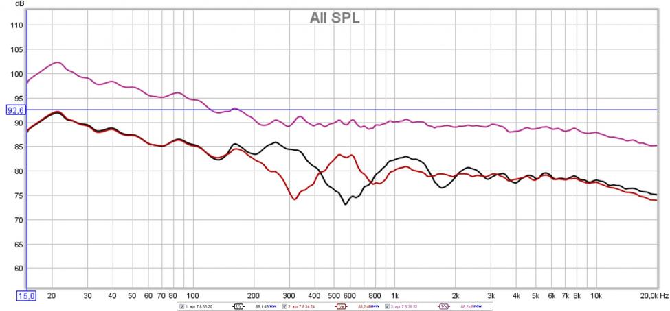

    Siden dere er inne på det målemessige og feller en kan gå i,kan jeg dele noe av min erfaring her hjemme.
    Kjøpte meg en lenestol med høy rygg, selvfølgelig i tøy/stoff, fordi dette skulle være så mye bedre en skinn. Skinn reflektere som kjent ganske mye i øvre frekvensområdet.
    Legger ut en måling med mikrofonen i lytteposisjonen, der svart er med avstand 15cm til stolrygg og rød med avstand 35cm til stolrygg(flyttet stolen 20cm bakover) Lilla er måling med stolen brettet ned l liggesilling, så den har minimal innvirkning på målingen
    Stolen har nå fått sparken og har oppsigelsetid ukjent;)
    Forøvrig en måling og lyttemessig litt vel basstung setting i fra DEQX'en
    Visste at skinn reflekter betraktelig mer enn stoff men noen kompromi har vært gjort under byggingen av rommet (unger og søl er en ting) men allikevel er jeg overrasket at det spiller så mye inn som du viser til her. Jeg tror jeg for bestille meg ett stort teppe som jeg kan legge bak stolryggen når jeg er i hi-fi modus:) Noe som passer bra da sofaen har en nokså lang dybde på selve setet så det gjør bare godt å komme seg litt lenger fram.
    ## Rimelig råe de kurvene dine Tom !

    Skinn reflektere ganske sikker noe høyere i frekvens, så der kan det hjelpe med et tykt pledd el. Min stol fucker opp i nederste delen av mellomtonen. Målingen er faktisk gjort med en "saueskinfell" mellom stolrygg og microfon. Av den syntetiske sorten, men alikevel rimelig tykk(4-5cm)

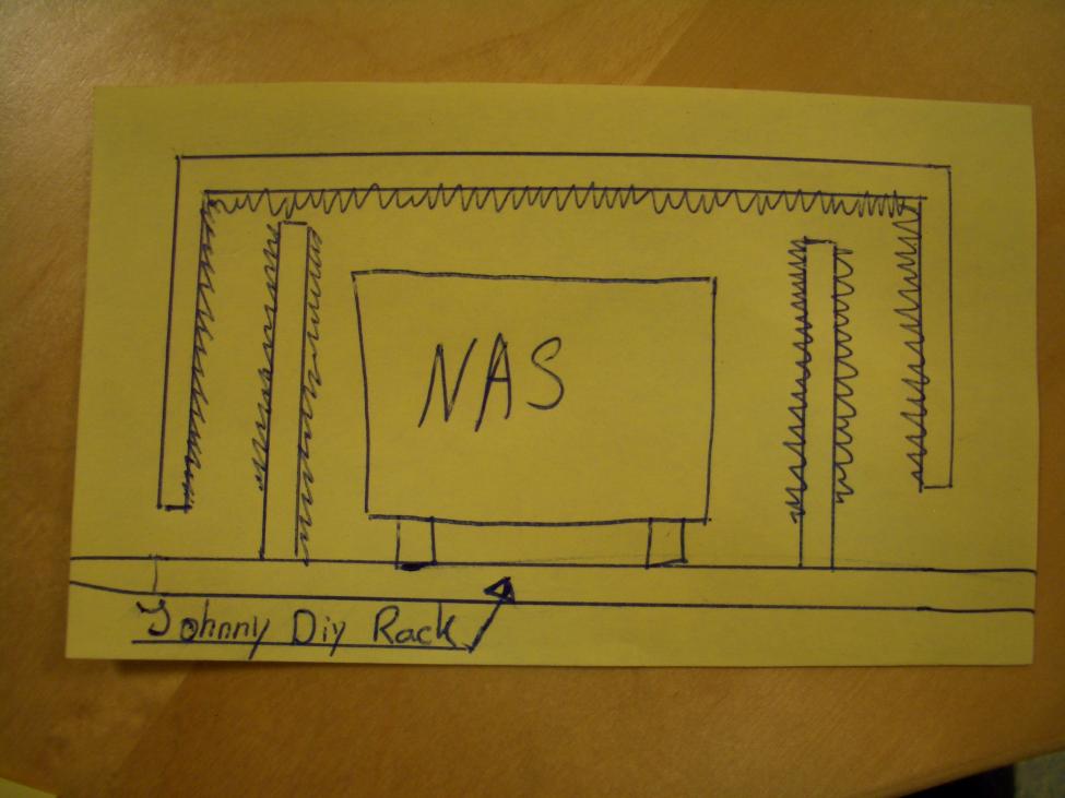

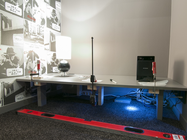

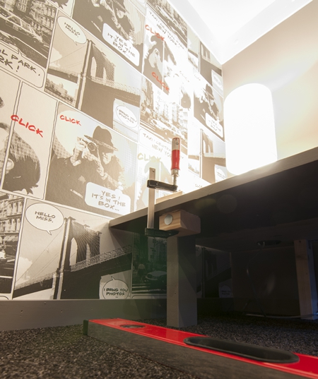

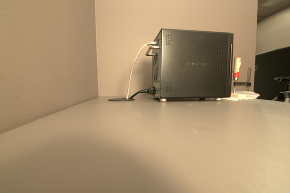

    Skjer ikke så mye her men driver og bygger meg en diy server rack mens jeg venter på siste rest av akustikkplatene... Slik ser det ut:

    Hvor fikk du tak i vegggjennomføringene for kablingen din?
