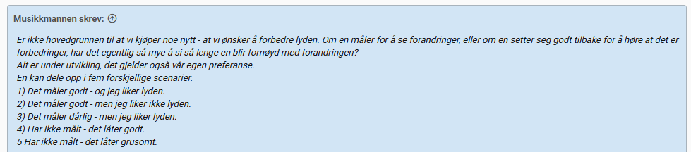

    Interessant den kalibrerte lyttetesten mellom en eldgammel bitteliten NAD og en moderne klasse D, der subjektet simpelthen ikke hørte forskjell på moderate nivåer. Jeg tviler ikke på at både andre og ham selv ville hørt forskjell med en smule spissing av testen, men dette tyder jo på at selv ikke dette er enkelt. Personlig ville jeg trodd at dette virkelig var veldig enkelt, noe det helt sikkert er på en skikkelig reaktiv last, men altså, dette også er skikkelig situasjonsbetinget.

    Jeg er forsåvidt enig, men ordskiftet pleier å være preget av absolutter. Dessuten er det populært å alltid legge skylden på produktet som testes, som om resten av utstyret følger en slags nøytral standard.
    Jeg pleier å si at om man ikke liker lyden av en nøytral forsterker, da liker man ikke lyden av høyttalerne. Dette møtes ofte med "jeg har testet alt mulig"-argumentasjon. Samtidig er det sjelden man føler at disse samme menneskene ønsker å få sin oppfatning motbevist.
    Så det @Musikkmannen skriver er en type argumentasjon vi har sett mange ganger tidligere, og den er som regel fremført i en kontekst der det fremstår som at man er så investert i dette at det er svært uønskelig om det skulle vise seg at man plutselig fikk høre noe som "låter mye bedre enn det burde".
    Da befinner vi oss i en situasjon der noen aktivt jobber for å opprettholde oppfatningen om at noe som måler bra egentlig ikke kan låte skikkelig bra.
    Da er det trolig både noe feil med hvordan oppsettet er satt sammen, og hvordan man definerer "måler bra".

    Til din kommentar om hvordan definere at det måler bra, så er jeg litt usikker på hva du mener. Det er vel gitte parametre som er retningsgivende for det.
    Ja og nei. Det største problemet er at mange tror at enten SINAD eller frekvensrespons, eller de to sammen, gir et slags uttømmende totalbilde, og at alt annet er kuriositeter. Imidlertid vil ingen av de to si særlig mye om verken IMD eller resonanser, som er to av de største faktorene for lydkvalitet i høyttalere. Det som er ekstra vanskelig med disse er at vi ikke har en uttømmende metode for å kvantifisere resonanser, og vi har heller ikke en uttømmende metode for hvordan vi velger frekvenser for å eksponere IMD.
    For å gjøre dette litt mer forståelig skal jeg prøve å ta for meg de to litt mer i detalj, men i en litt hverdagslig vri. Det kan innebære bruk av blomsterspråk, men det får vi kanskje bare tåle.
    Når det gjelder resonanser i høyttalere så kan vi aller først tenke oss at en resonans innebærer at en frekvens blir veldig kraftig i nivå. Dette er enkelt å klassifisere ved å si hvor mange dB opp, ved hvilken frekvens, vi har med å gjøre. Vi kan også si noe om hvor mange millisekunder det tar før den er dempet ned til et gitt nivå. Imidlertid er det ikke alle resonanser som legger til energi. Noen er i motfase med signalet og trekker fra energi. De vil allikevel henge etter i tid, men da med positiv energi. Det kan med andre ord ikke klassifiseres på samme måte, og det blir plutselig komplisert ikke bare å vite hvordan vi kan si noe meningsfult om dette som kan oversettes direkte til målinger, men det er også vanskelig å si noe om hvordan vi skal behandle dette med DSP.
    Bose forsøkte seg i en bluetooth-høyttaler med å bruke 4 full range drivere, mens konkurrenten fra Sony hadde 2 diskant/mellomtoner og 1 bassenhet. For å få "bass" i en sånn liten sak trenger man en del masse, og det er ikke bra for mellomtone og diskant. De to hadde omtrent samme frekvensrespons og de første sekundene kunne man tenke at de låt bortimot helt likt. Men Bose hadde måttet kjøre en haug med korreksjon oppover, mens Sony ikke behøvde dette. Etter ganske kort tids lytting ble det klart at Bose sin høyttaler manglet liksom hele fargespekteret. Alt låt grått, kjedelig og veldig likt. Sonyen på sin side målte kanskje tilsynelatende veldig likt, men hadde et spekter av nyanser som gjorde den langt mer interessant å lytte til.
    Det går selvsagt helt fint å studere målingene nærmere og finne årsakene til dette, men mange målinger man da ville gjort gjør man nok først når man har kunnskap nok om produktet til at man vet hva man ønsker å finne ut mer om.
    Når det gjelder IMD, altså intermodulasjonsforvrengning, så handler dette om hvordan et produkt gjengir en frekvens forskjellig avhengig av om det gjengir den frekvensen alene, eller om det gjengir den frekvensen samtidig som noe annet. Det vanligste er å teste dette med to samtidige frekvenser, men da blir spørsmålet hvilke? Og hvilket nivå skal de to ha? Det er ikke noe problem teoretisk å gjøre en uttømmende måling, la oss si fra -10dB til 0dB relativt til beregnet maks nivå for driveren. Så kan vi dele opp frekvensområdet i kanskje 100 punkter. Men det er da snakk om 100 ganger 100 frekvenser, dersom vi begrenser oss til to, og det er snakk om minst 3 ulike nivåer, så vi snakker da om 30 000 ulike punkter. Hvordan fremstiller vi i såfall dette på en måte som vi effektivt kan lese av?
    Det finnes noen triks i REW som er jeg ikke har fått studert ferdig. I tillegg har jeg jobbet med en simuleringsmetode til høyttalere som viser seg svært effektiv. Kort sagt går den ut på at man i stedet for å sjekke IMD så sjekker man i stedet hvor store de ulike faktorene som resulterer i IMD er for hver frekvens og nivå, og plotter dette i 3D.
    Hvordan høres IMD ut? Når vi skrur lyden litt for høyt og føler at "oi, nå må vi skru ned før noe går i stykker", da har vi mye IMD. Jeg liker å kalle det "følelsen av at dette ikke kan spille så mye høyere". Litt som når du tråkker på gassen i bilen, og føler at å tråkke litt til ikke egentlig gir deg mer kraft.
    Til slutt synes jeg det ESS oppdaget med sine Sigma-Delta DAC-er er interessant. De hadde oppnådd noen måledata uten sidestykke, men allikevel foretrakk enkelte allikevel andre DAC-er. En av de ansatte beskrev en effekt med deres egne DAC-er som gjorde at han ikke likte lyden av dem. Etter å ha utviklet en ny målemetode fant de ut at de hadde en slags modulert støy pakket inn i signalet som da ikke var synlig på de tradisjonelle målingene. Det var med andre ord en hørbar og målbar effekt. Allikevel hadde de ingen evne eller mulighet til å løse dette problemet før de fikk en målemetode for det slik at de kunne se hva det var. Derfor blir jeg provosert av alle "vi har lyttet oss frem til"-påstandene der ute. Man løser simpelthen ikke problemer man ikke vet hva er. Mange av disse "problemene" de har løst oppstod etter at produktet var ferdig, og eksisterer bare i deres egne eventyr. Hvis de har evnen til å løse et problem har de også evnen til å beskrive det på en plausibel måte. Ellers har de simpelthen ikke en ide om hvordan problemet de mener å ha løst arter seg, og eventuelt kan løses. Skulle ESS løst problemet sitt ved å lytte seg frem måtte de testet endringer på hundrevis av steder i kretsen, kanskje titalls endringer pr sted, noe som ville resultert i flere titalls tusen iterasjoner, samtlige gjort i blinde etter terningkast-metoden. Man kunne kanskje rukket en iterasjon i uka, så en plass mellom 500 og 2000 år for å løse det problemet da.

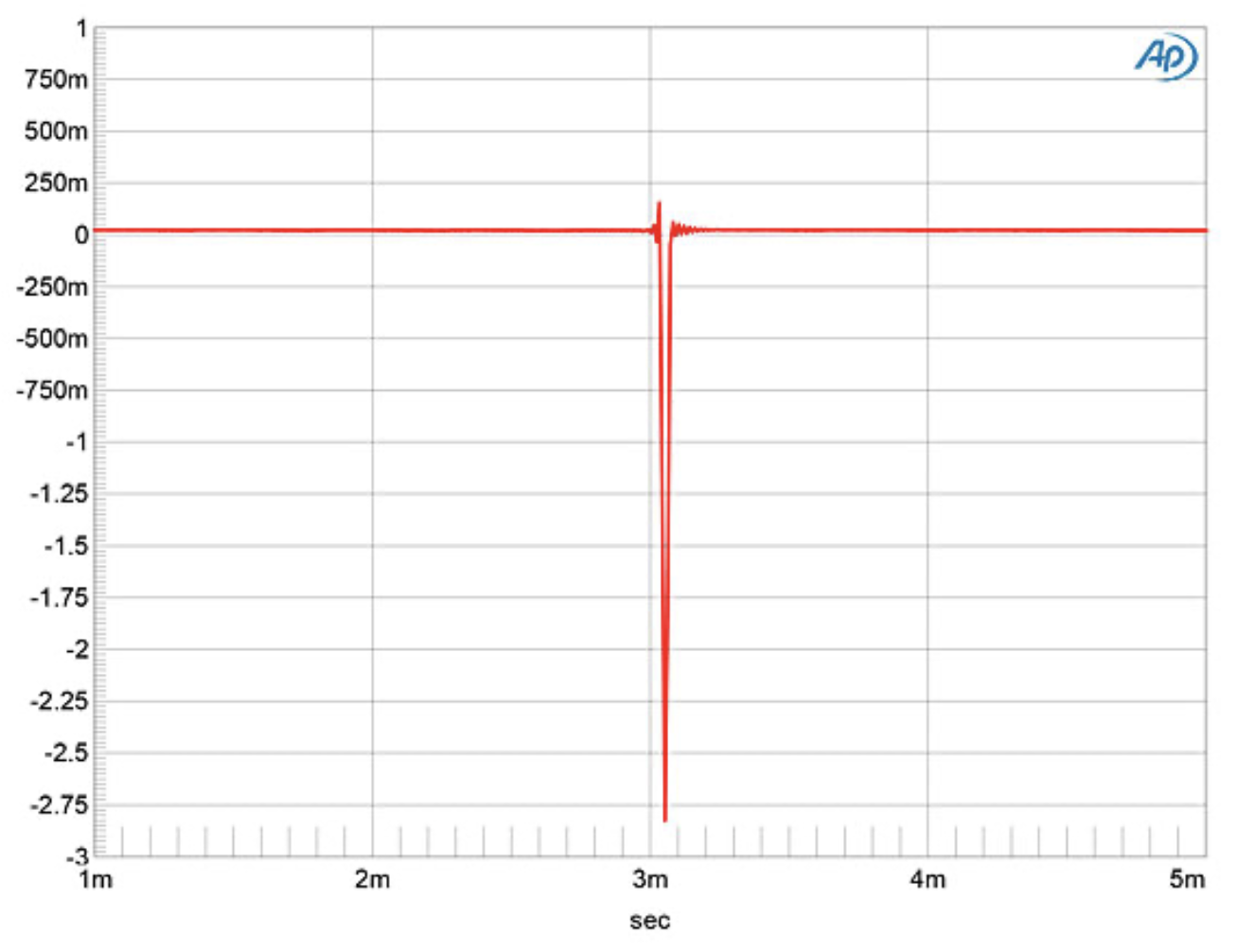

    Om vi tar utgangspunkt i dine tre postulater (jeg forstår at dette ikke er veldig gjennomtenkt og presist, men interessant allikevel), så har vi altså filter i loopen, switchefrekvens, og korreksjonstap. Ikke sikkert jeg tolket deg rett, men uansett, la oss se på hva som har skjedd historisk med disse tre.
    Om vi tar switchefrekvens aller først får vi litt hjelp på veien med de to andre. På et tidspunkt var ikke FET-er aktuelle for klasse D. Philips sin 1970 proto var med bipolare transistorer og hadde etter hva jeg husker veldig høy switchefrekvens. Introduksjonen av FET skjedde i stor grad på 90-tallet. Da hadde man fortsatt problemer med lengden på komponentbena, og altfor høy gate-kapasitans på FET-er med høy volt-rating. Begge deler gjorde at man måtte betydelig ned i switchefrekvens, og opp i dødtid. Dette var i en tid da en del forsterkere med høy effekt hadde klokkegenerator i stedet for å være selvsvingende. Men selv på selvsvingende forsterkere var dødtiden en av de største kildene til harmonisk forvrengning.
    Det som har skjedd på 30 år siden midt på 90-tallet er at ikke switchefrekvensen har gått opp nevneverdig. I stedet har packaging av FET-er endret seg for å unngå induktansen i komponentbena. Videre har man nå konsekvent filteret i loopen og forsterkerne er selvsvingende. Man har kortet ned dødtiden dramatisk, og for å oppnå maksimal ytelse både mht lydkvalitet og termisk effektivitet er de beste nå utstyrt med styrekretser som justerer dødtiden etter behov. Her henter man med andre ord ut fordelen med lavere dødtid og høyere dødtid alt etter behov, så i hvile trenger ikke forsterkeren å ha kortere dødtid enn at switchestøyen ligger under støygulvet. Harmonisk forvrengning av DC eksisterer simpelthen ikke. Men på sensitive signaler kan man kjøre denne veldig kort og samtidig beskytte forsterkeren i real time mot å tilfeldig brenne av transistorene. Dette senker residual noise betraktelig og man kan kjøre et langt tightere filter enn man tidligere gjorde. Til slutt har gate-kapasitansen gått dramatisk ned og vi kan derfor styre transistorene raskere med mindre energi og enklere kretser. Dette er det også enklere å lage strømforsyning til.
    Så switchefrekvensen har gått ned mens kvaliteten på lyden, lastkontrollen og båndbredden har gått dramatisk opp, men så stagnert etter at vi oppnådde tilnærmet perfekt utvidelse av arbeidsområdet til over 20kHz.
    Ser vi på filter i loopen så har mye vært prøvd. Med omkring en dekade fra filterfrekvensen til den frekvensen der støyen har sin grunnfrekvens er selve filterets jobb ganske enkel. Spørsmålet blir da hva det gjør med lyden. Det at det nå konsekvent ligger før korreksjonspunktet tar bort det aller meste av variabler, men ingen variabel kan fjernes 100%. Så vi kan betrakte filteret som linjært og ikke-linjært, og se på de to uavhengig av hverandre.
    Det linjære aspektet, altså filterets tiltenkte matematiske funksjon, er en ganske enkel og ufarlig greie. Vi tåler fint litt stigende utgangsimpedans i diskanten da det sjelden er noen dramatiske laster der, og selv de gamle ICE-modulene med rundt 1 ohm utgangsimpedans i toppen hadde ingen problemer med å levere linjært og stabilt til elektrostater med under 1 ohms last i toppen. Allikevel er det interessante ting som har skjedd. Man begynte flere steder å kjøre inverterte filterpoler (de heter vel noe annet enn poler egentlig? @Armand? @Asbjørn? Heter de "nuller" eller noe?) i feedback-loopen som kompenserer for starten av faserotasjonen i utgangsfilteret. Dette åpnet for at man kunne korrigere lenger opp i frekvens med høy gain. Går man tom for båndbredde går man tom for korreksjonsgain da de to er matematisk knyttet til hverandre. Så kort sagt, man kunne få en rimelig lastavhengig forsterker til langt over 20kHz, og plutselig hadde man også kvittet seg med den karakteristiske hevingen i THD mot de aller høyeste frekvensene. Man kan argumentere for at 0,2% THD ved 7kHz er det ingen som hører da det første bidraget kommer ved 14kHz og er mange titalls dB under selve signalet, men en objektiv forbedring er det i hvertfall.

    Det som det går an å spørre seg om er hvorfor man ender opp i slike debatter med objektivister vs subjektivister? Litt av grunnen tror jeg er som @Snickers-is hevder, at hvis forbedring av lyd skal basere seg på subjektive inntrykk kan man lett komme på avveie. Spesielt gjelder dette den enkelte entusiast som prøver å sette sammen et anlegg basert på egne lytteinntrykk.
    Hvis jeg anskaffer et anlegg, men etter en stund synes jeg det låter heller kaldt, hardt og umusikalsk. Jeg erstatter da transistor dac og forsterker med rør-varianter og alt låter så mye bedre. Men var det egentlig dac/forsterker som låt hardt og kaldt, eller bare kjøpte jeg inn noe som kompenserte for begrensning i høyttaler eller dårlig akustikk?
    Jeg synes for mye av Hifi-bransjen generelt baserer seg for mye på kunder som prøver å finne frem til den gode lyden, uten å tilby dem en løsning som ser på et anlegg som en helhet som også skal spille i et bestemt rom. Men kanskje det gir mer penger i kassa å tilby en helt ny forsterker enn å be dem gå hjem og sjekke akustikken?
    Fremveksten av en objektiv strategi for lydforbedring tror jeg har sin årsak i en subjektiv problemanalyse som ofte stiller feil diagnose. Og dermed feil behandling. Hvis feilen var en høyttaler med mye forvrengning i øvre del av frekvensspekteret, var det så rett behandling med en røramp som ruller av i toppen?
