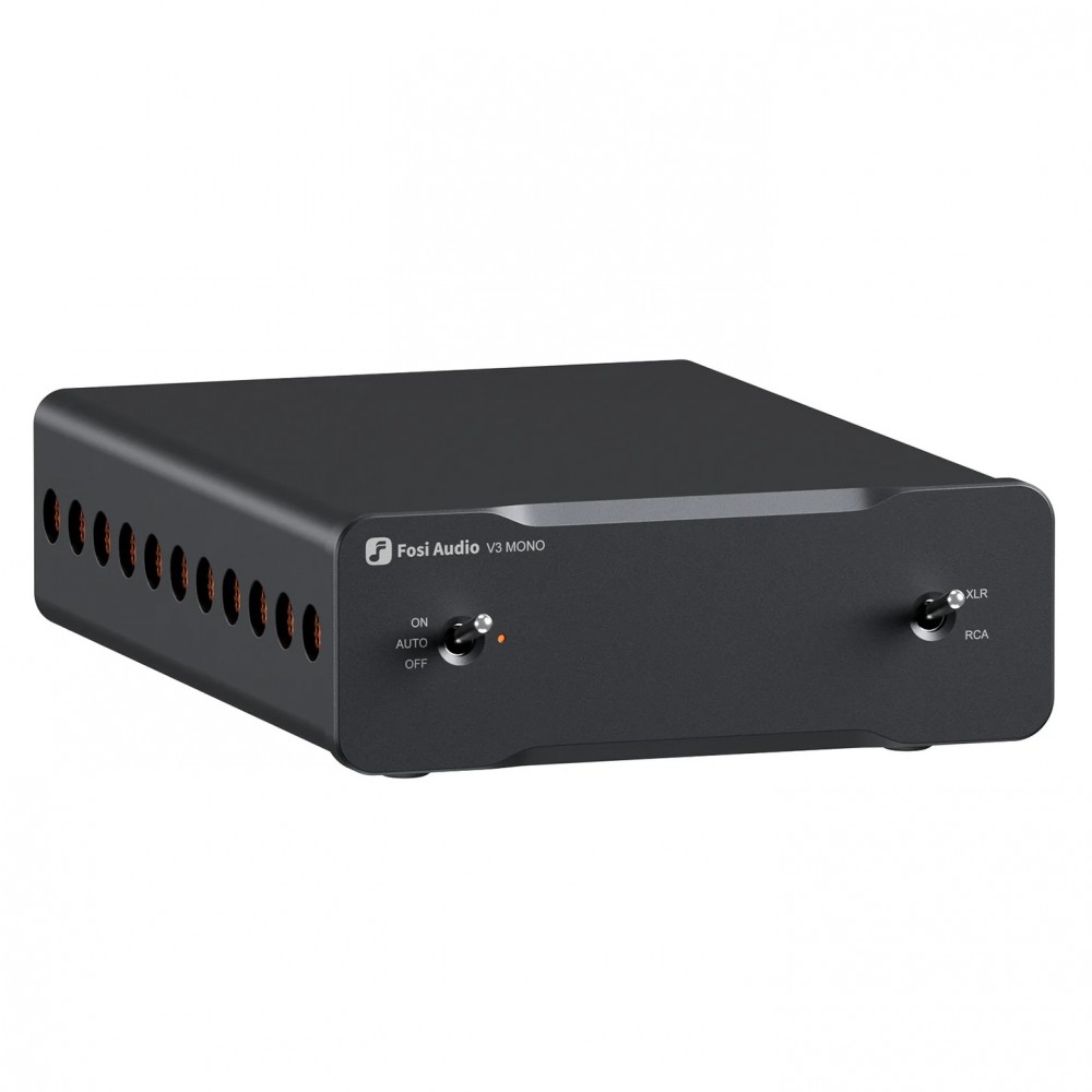

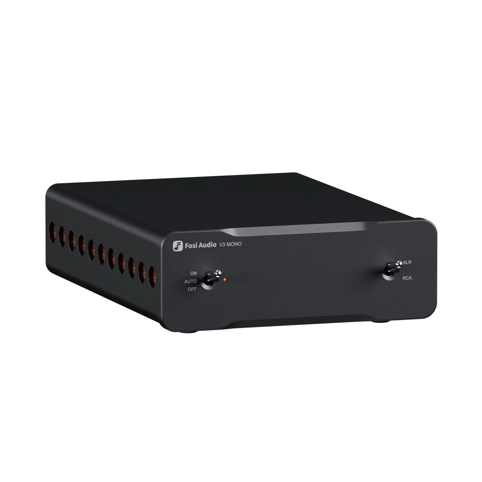

    Kjøpte 4 stk med 5A strømforsyning. De har -30% annenhver uke ser det ut til. Har kun testet at de virker og ikke støyer. Et sympatisk produkt.

    Ser den skal klare høytaler ned til 2Ω:
    • Output power 4Ω: 240W
    • Output power 6Ω: 160W
    • Output power 8Ω: 120W
    Lurer på hva den klarer den i 2Ω?
    Hovedsaklig akademisk interesse.
    Armand
    13.08.2005
    3.439
    8.917
    Kongsberg
    Har kjøpt fire stykker jeg også. Kjøpte direkte fra Fosi til en god pris ved å bruke rabattkoden du finner på nettsiden deres.
    I følge databladet til Texas instruments skal chippen de bruker (TPA3255) klare 480W i 2 Ohm.
    Det kan se ut som de har gjort noe virkelig interessant på disse forsterkerne ved at de korrigerer den allerede lave forvrengningen fra disse chippene. Denne korrigeringen foregår på utgangsfilteret.
    Med balanserte innganger og (det kan se ut som) god byggekvalitet er dette virkelig mye for pengene!
    Uavhengige målinger viser også at effekten ikke er "skrytewatt" og at forvrengningen er så lav at disse vil oppleves som transparente i alle vanlige system

    det jeg ikke forstår er hvordan en chip på 14x8mm kan pushe ut slik effekt i noe mer enn et svært kort tidsrom?
    Det er fordi det er en klasse D.
    TPA3255 achieves both high power efficiency and very low power stage idle losses below 2.5W. This is achieved through the use of 85 mΩ MOSFETs and an optimized gate driver scheme that achieves significantly lower idle losses than typical discrete implementations
    La oss si at du trenger 10A med strøm til en 4 ohms HT. Denne strømmen må inni chippen passere en transistor med 0,085 Ohm motstand. Effekten (P=R*I^2) blir 0,085*10^2 = 8,5W i chippen.
    Effekten i din HT blir 4*10^2 = 400W.
    Dette er peakeffekter. RMS effektene blir henholdsvis 4,3W og 200W. Gi denne chippen en solid kjøleløsning, og den kan gjøre dette i timesvis.

    hvorfor ligner ingen andre klasse d? f.eks den eneste icepower uten kjøling er en asx som gir 50watt 4ohm, kondensatorbanken oppover i seriene er også vesentlig utvidet. hvorfor er utgangstranstorer spredt over større areal og hver en av de større enn alt i ugangen på fosi?
    hvor lenge kan du måle denne utgangseffekten kontinuerlig før den bukker under?
    Armand
    13.08.2005
    3.439
    8.917
    Kongsberg
    Husk at icepowermodulene har integrert strømforsyning. Det har ikke Fosi som trenger en egen AC/DC boks som kommer i tillegg.
    Hypex og Purifimodulene også klarer mye høyere effekter enn denne lille chippen. Men når ASR har målt denne til 192W, så er det kontinuerlig effekt.
    Jeg skal teste litt når jeg får mine i hus, så skal vi få noen fakta på bordet.

    Har du fått testet ?
    Jeg er i dialog med de nå og skal gjøre litt flere tester før jeg konkluderer. Det kan hende jeg har fått en batch med problemer.
    Men det er ikke særlig imponerende så langt. Faktisk så har jeg tatt knekken på to av seks allerede...
    Altså, de har imponerende lav forvrengning og jeg fikk de samme tallene som ASR
    Det jeg synes er rart er at ikke ASR snakket om varmeutviklingen på disse tassene. De blir alt for varme selv med lav belastning.
    Kanskje @ufo får rett allikevel :unsure:
