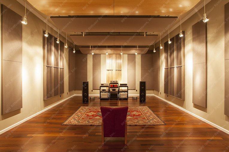

    Kanskje dette her også gir glimrande snakkeakustikk:
    Magico Demonstration Room_Abffusor BAD Panel Modex Plate Modffusor Waveform Mo.jpg
    og det ser i tillegg bra ut (med unntak av løysingen i taket).
    Har ein drøm om å ein gong å kjøpa Modex bassfeller:
    kjelde: Lyd & Akustikk | Modex Edge og Super Edge
    Diffusjon bak lytteposisjonen er kanskje også bra for snakkeakustikken?
    syns i tillegg at det er fint, men så er eg påvirka av hi-fi-hobbien :)

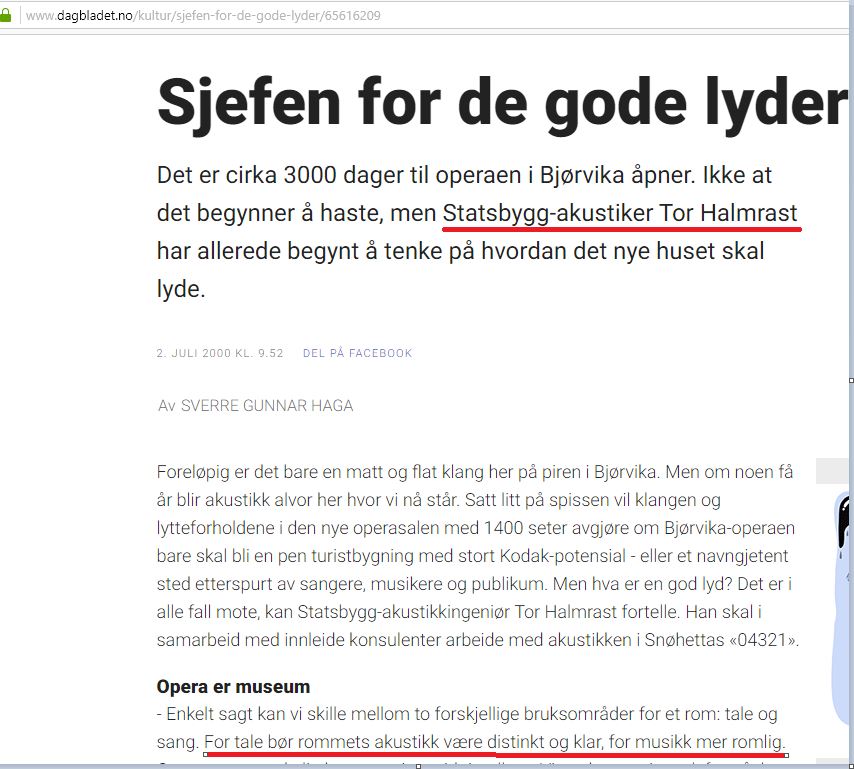

    Tja. Det kommer litt an på om man ønsker å få følelsen av at musikerne spiller i ens eget rom, eller om man ønsker å se inn i et helt annet rom. Hvis man ønsker det siste, er det nok klokt å dempe forholdsvis mye. Hvis man ønsker å få en følelse av musikerne spiller i ens eget rom, og spesielt hvis det dreier seg om ekte opptak av akustisk musikk, er min klare erfaring at man ikke får en følelse av at musikerne står i rommet uten å beholde en god del refleksjoner og klang.
    Forøvrig skriver Floyd Toole en god del om dette i boka si, at akustikken i konsertsaler bør være annerledes enn for opera, osv. Det kan også implisere at ideell akustikk for hjemmekino (med mye tale som krever tydelighet og klarhet) ikke nødvendigivs vil oppleves ideell for alle typer musikk. Jeg tror en god del av de akustiske rådene man finner på hifi-forum i dag er preget av at en overvekt av den audiofile befolkningen primært hører på produsert studiomusikk og ikke på levende akustiske opptak (fører til preferanse for tørrere akustikk), og at mange også ønsker å kunne bruke anlegget til å se på film (fører også til preferanse for tørrere akustikk).
    Men den klangen som er på levende akustiske opptak skal være i opptaket. Å legge på overdrevent mye romklang en gang til er ikke spesielt matnyttig. Ref. hva som skjer om du har mye etterklang i både senderom og mottakerrom for videokonferanse.
    At opera skal ha mer etterklang har flere grunner. En av de viktigste er at da bærer stemmen bedre ut i lokalet. Normalt deles konsertsaler inn i 3 typer (det er flere, men hovedtyper). Lokale for akustiske konserter, elektronisk forsterkede konserter og uforsterket vokal.
    Les det jeg skrev en gang til... Ja, hvis man bare ønsker å få innblikk i opptaksrommet, så er demping nyttig. Men noen av oss ønsker å få følelsen av at musikerne spiller i vårt eget rom når vi spiller akustiske opptak. Da blir det nødvendig å faktisk bevare noe av klangen i sitt eget rom, slik at det blir en interaksjon mellom musikerne som befinner seg på opptaket og klangen fra eget rom.
    EDIT: Forøvrig har operasaler tradisjonelt mindre etterklang enn konsertsaler for orkestre, ikke omvendt
