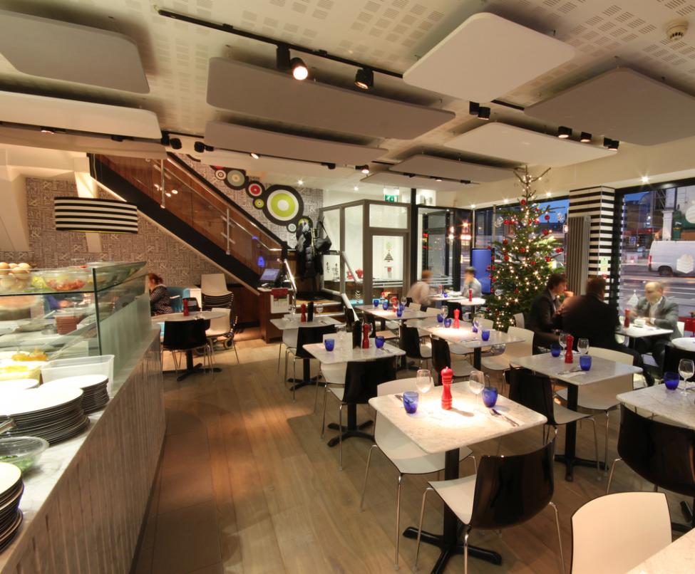

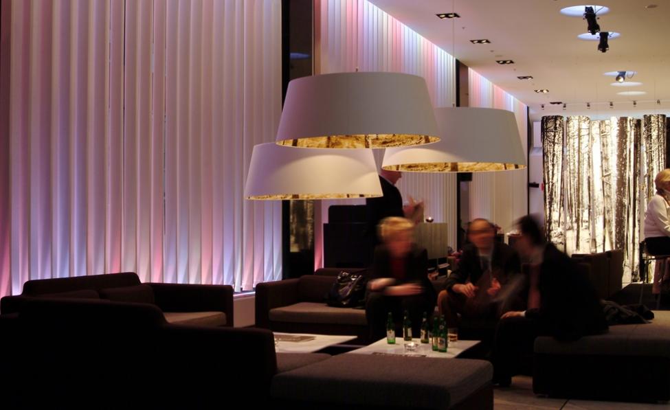

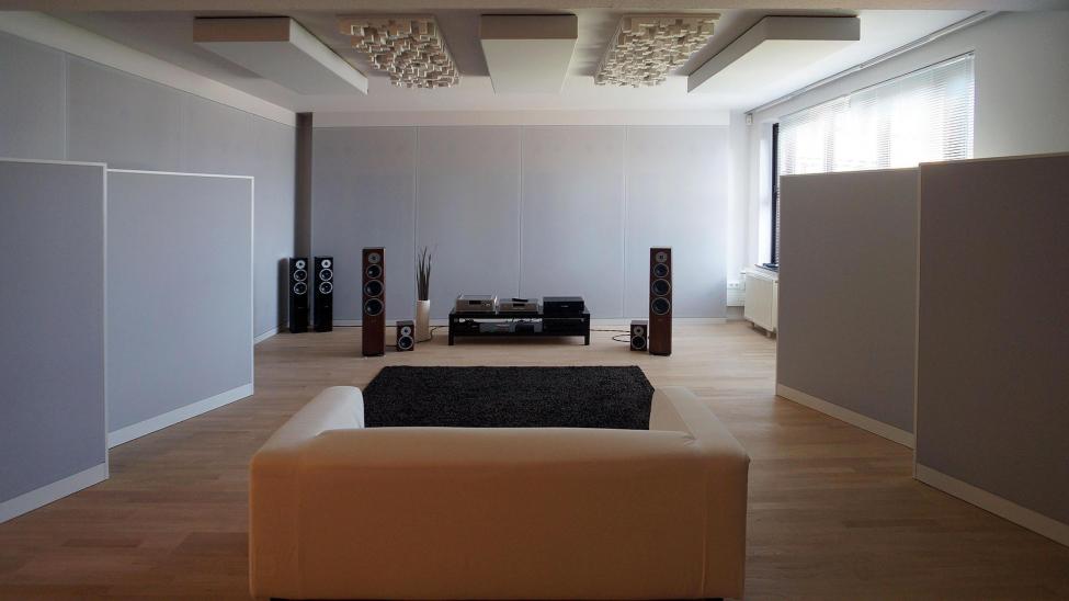

    Nokre bilder av rom med akustikktiltak:

    Til hvilket bruk? Til hvilket budsjett? Hvordan kan resten av rommet behandles?
    Primært til musikkbruk. Akusitkktiltak mht. behagelig tale er mye enklere. Angående budsjett så var spørsmålet åpent - m.a.o. dine anbefaling eller blanko om du vil ;)
    Siden spørsmålet var så åpent så er heller ikke rommets øvrige tiltak tenkt på. De fleste kjemper med akustikk i rom som ikke er dedikert til hifien. Jeg finner i disse omgivelser taket som en av de mer utfordrende flatene å finne gode løsniner på. Du brekrefter at spileløsning ikke er spesielt egnet i.o.m. at mangel på kontrollert diffusjon. Dype diffusorer er heller ikke godt egnet siden avstanden fra lytter til flaten er beskjeden. Jeg er nyskjerrig tiltak som du mener vil kunne fungere godt over et bredbåndet område.
    Kommer ann på veldig mye (som budsjett, estetikk, resten av rommet osv.) og derfor vanskelig å gi en generell anbefaling. Dessuten vil mitt svar fort innebære anbefaling av egne produkter, noe som strengt tatt ikke hører hjemme her.
    For de aller fleste vil nok estetikken være svært viktig. Spesielt med tanke på at slike akustikktiltak oppleves såpass uforutsigbare at det er vanskelig å forsvare store investeringer og spenstige tiltak før man i det hele tatt vet hvordan det vil fungere. Jeg hadde satt stor pris på direkte anbefaling av produkter!
    R.E.S.
    31.05.2006
    5.975
    6.131
    32
    Hadde to store Ecophon plater i taket. LMC kallte dem «diskantstøvsugere».
    Så kjøpte jeg to 1x1,5 m RPB broadabsorber 10 cm tykke med et partre cm luft på oversiden.
    Da ble klangbalansen uendelig mye bedre.
    Jeg tror broadabsorber er noe mer effektivt enn Rockfon. Fiks ferdig med valgfritt stoff/farge og smart oppheng.
    Finner ikke broadabsorber på RPG sine nettsider. Er det jeg som er blind, eller er de ute av produksjon?
    All Products - Acoustic Products
    Roy
    coolio
    19.09.2015
    5.487
    5.456
    Har forståelse for at det er en umulig sak for profesjonelle aktører å anbefale ting på generell basis. Det er ikke noen fasit på tilsynelatende enkle spørsmål så lenge det er mange og ofte ukjente faktorer som spiller inn.
    Likevel er det sikkert ønskelig fra nysgjerrige lesere at man forklarer hvorfor noe ikke er anbefalt samtidig som man påpeker noen alternative fremgangsmåter og tanken bak slik at man får en slags forståelse av forskjellige faktorer som kan påvirke sluttresultatet.
    Hvis det er et mål å få en behagelig stue med ok lyd uten å lage studio er det fornuftig å se på stuevennlige løsninger som jeg nevnte tidligere, gjerne supplementert med relativt tykke bildeabsorbenter på utvalgte steder, RPG Acoustics har strålende løsninger som jeg personlig er fornøyd med hos meg.
    Men hvis målet er best mulig musikkgjengivelse uten å gjøre en stue ubehagelig å bruke til andre ting vil jeg tro at man kommer mye lenger ved å tenke helhetlig på musikk først.
    Tenker man helhetlig fra første stund er det mulig å lage skjulte tiltak i form av baffelvegger/tak med både absorbenter og diffusorer, kunne det vært noe?
    AndersR
    15.05.2011
    5.069
    3.750
    Greit nok at det kan være vanskelig å beregne diffusjonsgraden ved bygging av spileløsning i taket utenpå absorbenter.
    Men er det så kritisk å få beregningene korrekte at et bygg basert på generell synsing og estetikk kan bli verre enn å ikke ha noe i taket i det hele tatt?
    Jeg er litt av typen som tenker at hva som helst vil være bedre enn ingenting, selv om det ikke blir optimalt. Blir det feil tankegang i dette tilfellet?
