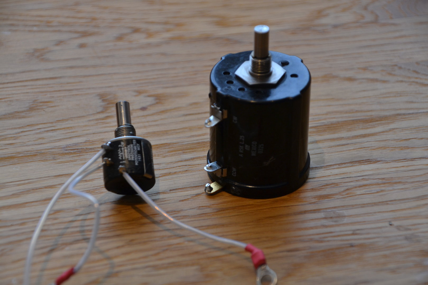

    Etter litt epost utveksling og litt prøving fant vi ut av det, selv om det resulterte i et brent 5K potmeter. Alle 4 ledningene var flyttet et skritt mot klokken feil.
    Riktig er:
    Primær:
    Grå- 6de7
    Oransj- B+
    Sekundær:
    Gul- GM70
    Lilla -5K pot
    Sjekket RS som har kjøpt opp Elfa. Deres Vishay 8 w 5k pot, som er eneste tilgjenglige over 3 w, koster over 3000 kr pr stk, + frakt. Nærmere 7000 kr for 2 stk. Litt billigere på Mouser, men alikevel utenfor min prisklasse.
    Takk og pris hadde jeg to 5k pot i et tidligere forsterker prosjekt som står i garasjen. Disse var ganske dyre trådviklet, kjøpt på Elfa for ca 20 år siden. Har prøvd og google watt på dem, men ikke funnet noe, men mener de var 5w.
    Ble samtidig litt usikker på den VR100R varierende motstanden i underkant av GM70 gløding. Bør denne være 5w siden Dale motstanden ved siden av er 5w ? Har prøvd og google nummeret på VR100R, men får ikke opp noe.
    Jeg har nå ca 256 vdc på pinne en på 6de7, Gary nevnte ca 200 vdc. Er dette innenfor eller bør jeg prøve og senke denne med en motstand ?
    Jane nevnte at jeg kunne bli lurt ved og måle over 10 ohms motstanden i bunn av GM70 glødingen ved justering av bias. Jeg har ikke lest det innlegget i dag, så tar det på husken, og mener det var rett på gitter pinnen på Gm70. Skal jeg da ha en volt mellom den og gnd ?

    -130 volt inn på g1 og ingen endring når du skrur på pot... Det tyder på at du ikke endrer verdien av motstanden i trimpot når du skrur på pot.Du har kanskje koplet feil på trimpot ?

    Etter tips her byttet jeg mitt store 5K pot med det som var, og da kunne jeg justere igjen. Men jeg klarte ikke og justere opp til 1 v, så jeg måtte sette in en motstand i forkant av pot. Begynte med en 2 K, men var fortsatt i enden av 5K (hele 5k måtte brukes) pot. Fant to Vishay 5 w 6,2 K i beholdningen og med dem i front måler jeg pot fra in til adj. til 2,5k. Har tatt mye av belastningen til pot med en fast motstand, i front, samt har nå ca 2,5 k justerbarhet begge veier ved et rørskifte.

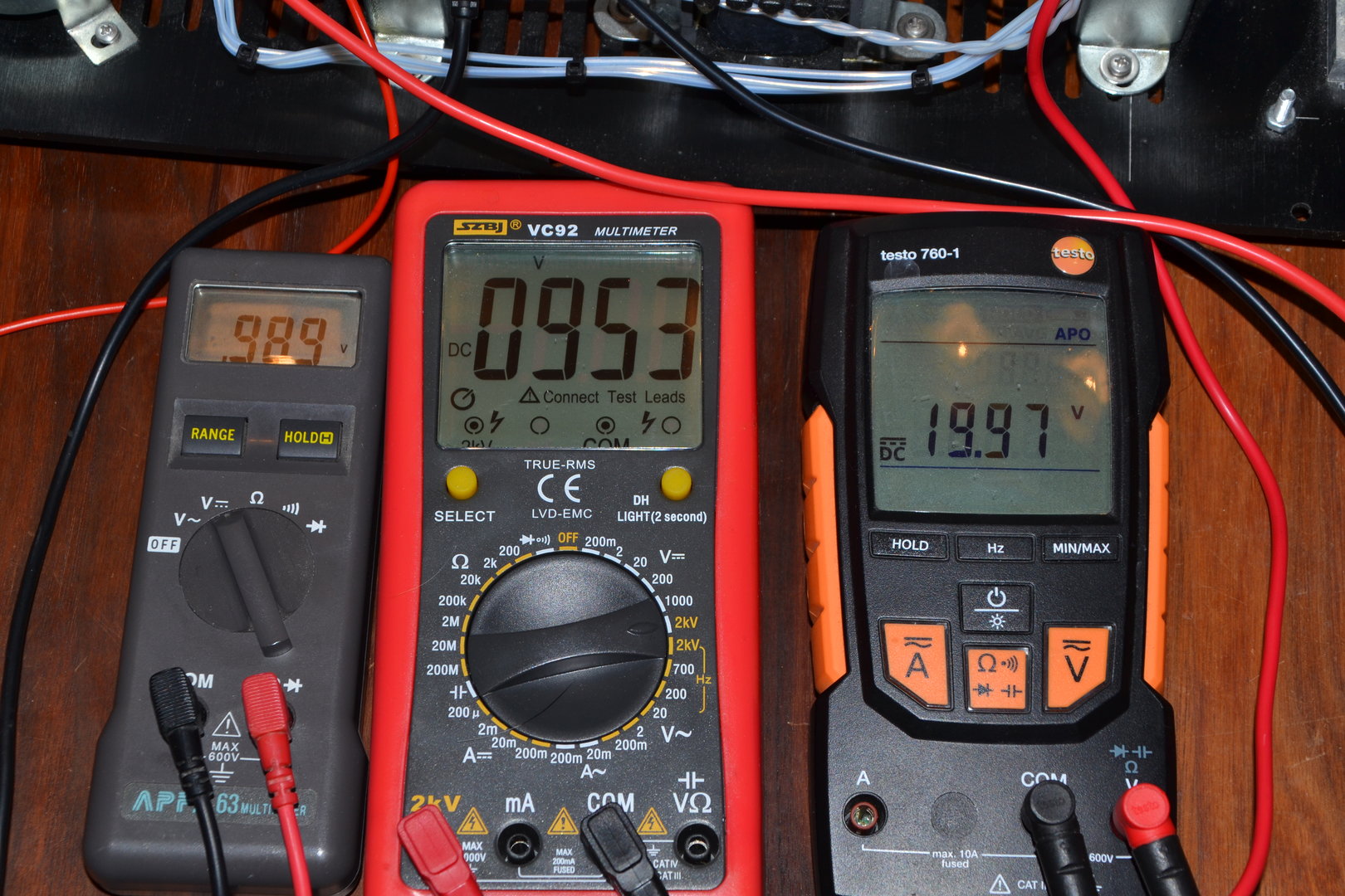

    Fikk også faste motstander til glødingen til GM 70 så den er nå mellom 19- 20 vdc

    Målingene viser B+ på GM70, Bias 1V ( 100 mA) og gløding GM70

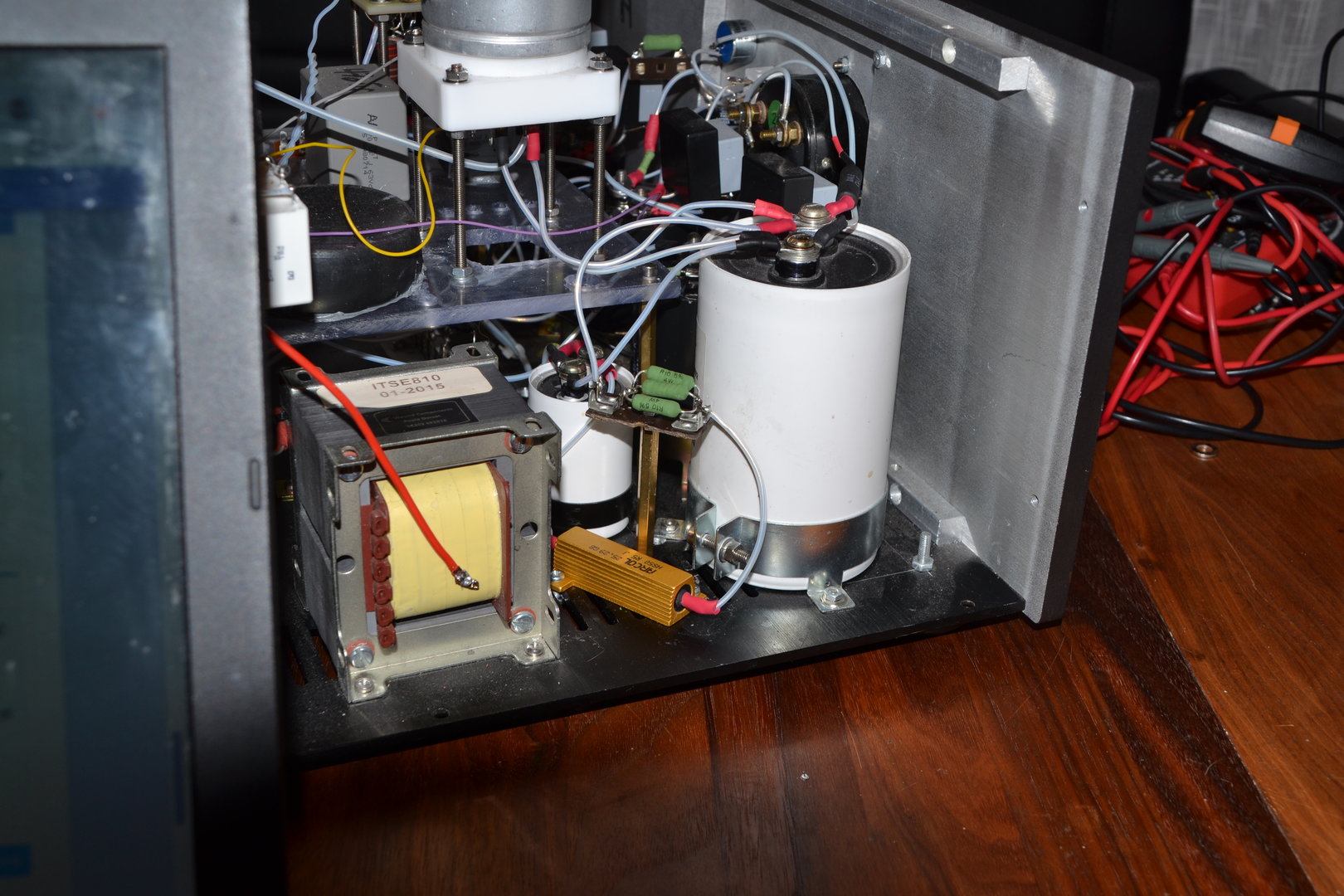

    Jeg har prøvd litt i dag. Når gløding er på er alt tyst, når B+ blir skrudd på og jeg har DVM i testposisjon for å måle bias (1 vdc ) kommer lyden når volten begynner og bevege seg. Det hjelper ikke og mute forforsterker eller vri på hum potmeteret. Vi tok opp lyden på en Iphone og sendte lyden til min epost, men jeg får den ikke opp, mulig naboen kan hjelpe meg i morgen.
    Tilfeldigvis hørte jeg fryseren starte uti gangen, da jeg sto og hørte på lyden, er det veldig likt den lyden.
    Det er ca 1,5 meter fra likeretterne til GM70 til kondensatorene ( va 50 000 uf) som står ca 20 cm fra røret.
    Ulyden blir raskt borte når B+ blir skrudd av.

    Tenker at hvis likeretteren til glødinga til utgangsrøret pulser støy fram til 50000uF-kondensatoren så er det en type støy som forplanter seg gjennom "eteren" til andre komponenter (inngangsrør f.eks.) eller "smitter" ledninger som ligger kloss inntil. Forutsetninga for å finne det ut er at du slår av glødinga til utgangsrøret og B+ SAMTIDIG. Det enkeste er kanskje å dra ut kontakten på hele sulamitten. Hvis ulyden blir MOMENTANT borte i høyttaleren, mens røret fortsatt er varmt (en liten stund), så kan du ihvertfall utelukke førstnevnte.

    Ok, det må jeg prøve, takk. Har så langt skrudd av B+, og deretter ventet et minutt før gløding har blitt skrudd av

    Er det noe i layouten som skiller seg mellom støyende og tyst kanal? Er de speilvendt symmetriske eller like?

    Begge kanaler er helt like bygd og har samme dur. Duren slukker momentant når begge strømbryterne slås av samtidig.
