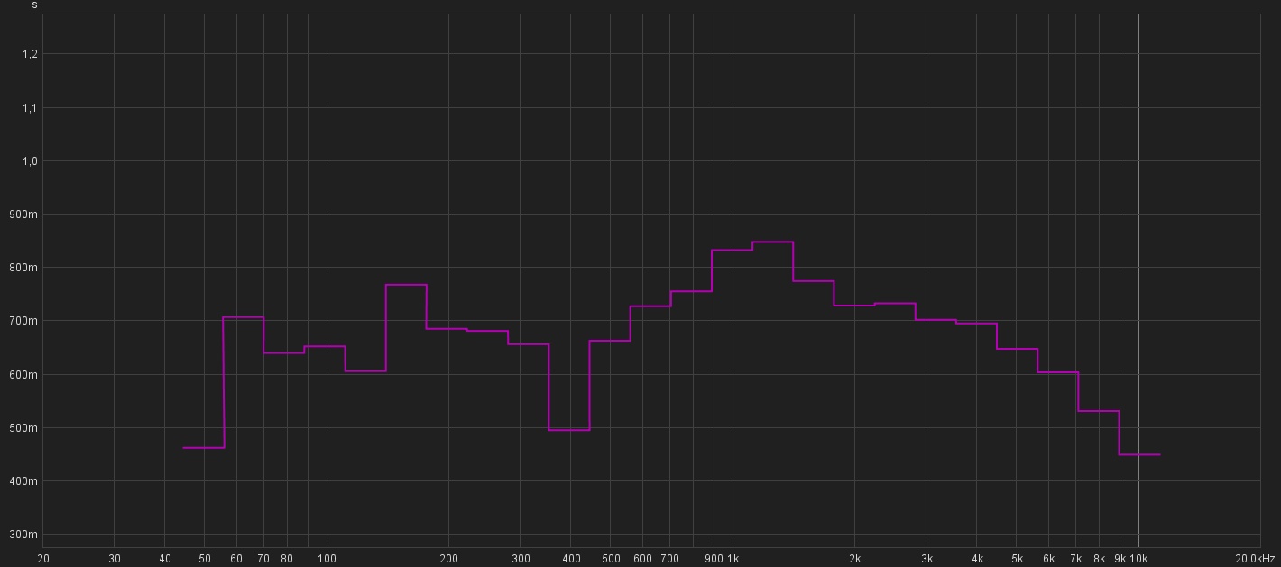

Her er RT30, før nokon drar fram den uendelege debatten om RT20/30/60 kan brukast i små rom eller ikkje så vil eg be dei ikkje gjera det. Eg veit at det er tenkt for eit tilnærma diffust, allereie eksisterande lydfelt, men eg vart overtydd om at dette ikkje gjer RT som funksjon av frekvens ubrukeleg i små rom. Ein kan sjå tydeleg lang etterklang i over heile frekvensspektrumet, og det høyrest veldig godt. Eg synast det funker greit med såpass lang etterklang til noko musikk, men for produsert musikk som elektronica, pop, rock eller metal funker det dårleg. Kanskje det er nok ein god grunn til å ha frittståande panel, så kan eg flytta på dei alt etter kva slags musikk eg høyrer på...

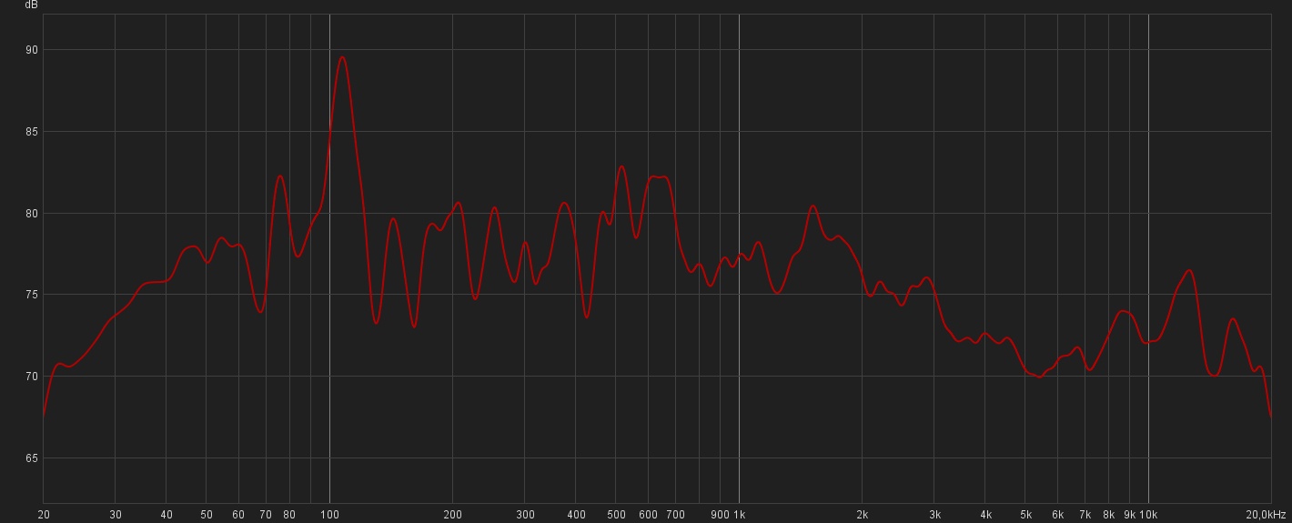

Eg kom på at eg faktisk aldri målte M3 i rommet her, så eg tok ei rask måling no.
Me ser tydeleg at bassen er mykje betre enn genelec, reint bortsett frå den stygge peaken på 110hz. Eg synest ikkje høgtalaren ser spesielt mykje meir ujamn ut i mellomtonen enn genelec, men diskanten er utvilsomt tilbaketrukken. Legg merke til at y-aksen på desse målingene er 5dB og ikkje 2dB skritt.

roeng2
01.05.2012
4.457
6.148
Møre & Romsdal
Gratulerer med tråd😁
Har selv hatt M3 signatur for en del år tilbake. Å kan ikke si jeg husker de som tilbaketrukne i topp. Men det er jo en smaks sak😉
Men de er veldig sensitive på hvilke høyttaler terminaler man bruker. De originale jumper skinnene er heller ikke bra. Gode jumpere er et must på de🤓

Jeg har m3 signature mk2. Jeg må vinkle de litt inn mot lytteposisjon, da får jeg mye jevnere frekvensgang opppver. Vet ikke om det vil fikse biffen for deg,
Men det kan være verdt et forsøk:)
hilsen Ole
Eg har dei vinkla nesten triangulært mot lytteposisjon. Eg sitter kanskje 10 grader off-axis i lytteposisjon. Det hjalp allereie samanlikna med når eg fyrst satte dei opp (då hadde eg nesten ingen vinkling). Eg trur det store problemet er at dette rommet, som nemnt i fyrste innlegg, er veldig livlig, så det som skjer off-axis får mykje større betydning enn i ei meir normal stue der det er ein del møbler og slikt som er gunstig for akustikken. Kan godt hende at det følast meir "korrekt" når eg får litt akustikkbehandling på plass, eg skal i alle fall prøva :geek:

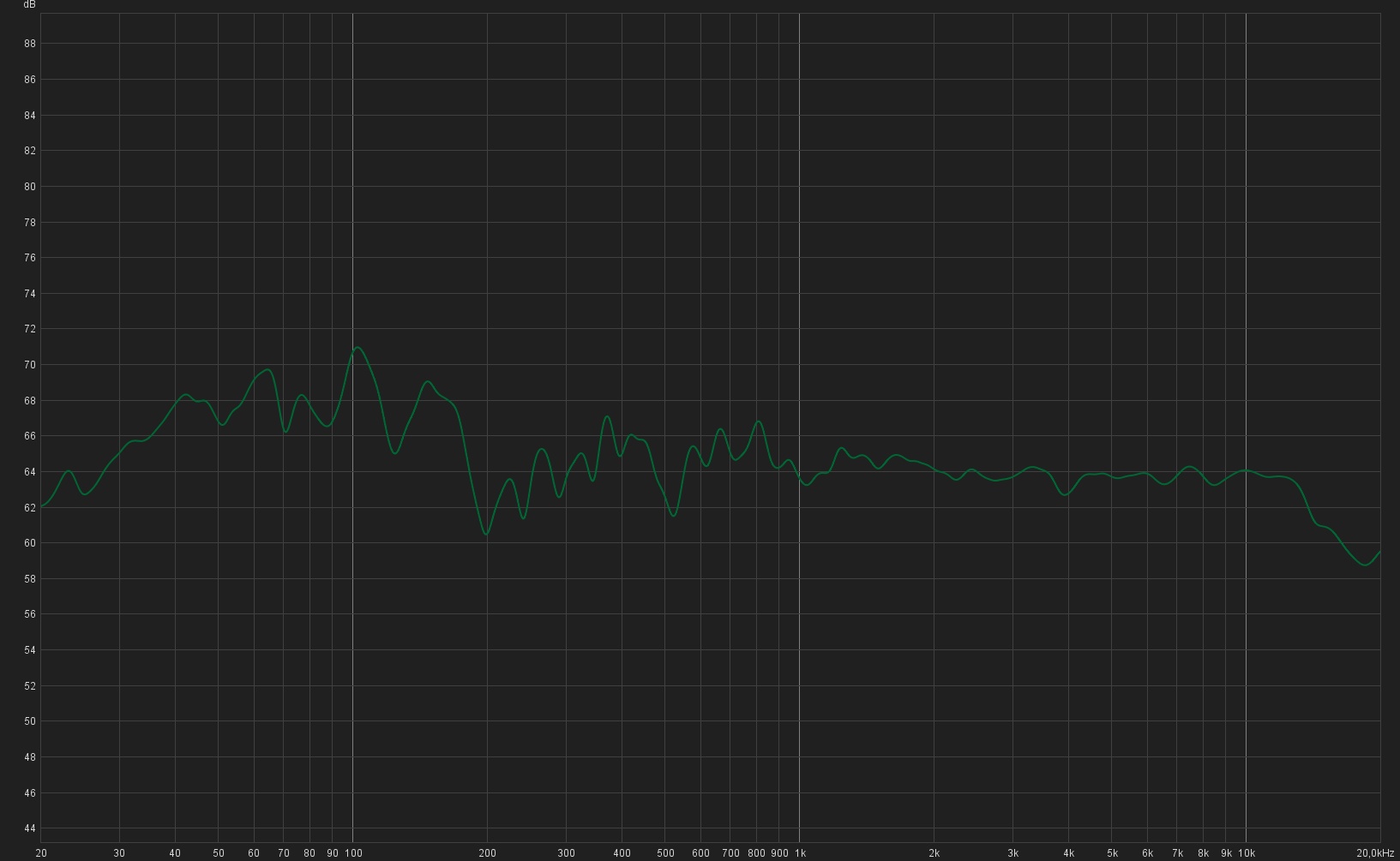

Eg kan forsikra alle om at mangelen på innlegg ikkje kjem av mangel på hifi-aktivitet. Rommet mitt er både behandla og eg har nye høgtalarar no. Genelec G2 har fått gå tilbake til jobben sin som PC-høgtalarar, mens @HoJ sitt gamle par med gradient revolution tek over i lytterommet, i alle fall til mine eigne høgtalarar er ferdige.
Angåande gradient revolution må eg seia at eg er mektig imponert (men ikkje overraska). Fyrst og fremst spelar høgtalaren mykje godt sjølv utan noko hjelp frå romkorreksjon/EQ, utan tvil takket vere Jorma Salmi sitt design som var langt framføre si eiga tid. Gradient var eit av dei fyrste høgtalarselskapa som laga høgtalarar med målet om at dei skulle passe inn kvar som helst, akustisk. Med eit par EQ-filter for å jamna ut bassen litt er resultatet mykje godt. Eg legg ved ei måling eg gjorde nett no, moving mic method 1/48 oktav, med 1/12 oktav smoothing. legg merke til 2dB/div.
Ein ting som overraska meg er kor djupt bassen går. Sjølv ved 20Hz er bassen berre kring 6dB nede samanlikna med 40-150hz området. Sidan eg plutseleg hugsar at denne tråden eksisterar skal de ikkje sjå vekk frå at det vert fleire oppdateringer, og sjølvsagt bilete.
