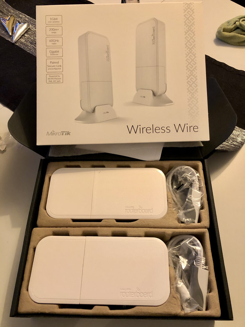

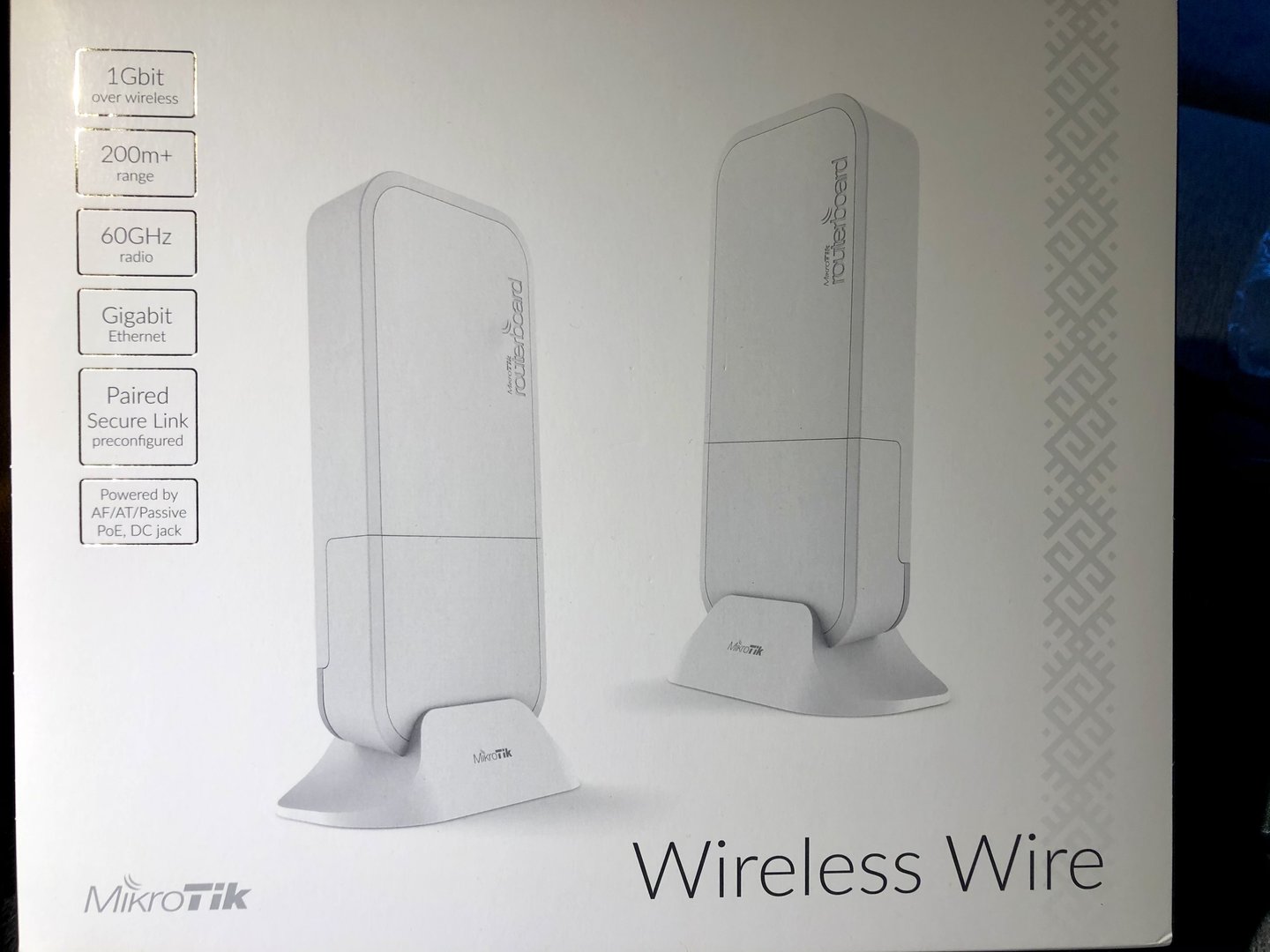

    Då har jeg fått testet Mikrotik 60Ghz trådløse opplegget. Veldig enkelt å sette opp disse er ferdig klonet til kvarandre, en trenger ikke koble seg opp med passord og greier. Bare en cat kaber til hver og strøm. Med den gammle Asus wifi boksen måtte jeg ha 4 sotm cat6 filter + et zellars før sotm switchen. Med 60Ghz boksene i bruk hører jeg nesten ikke forsjell om filterene er i eller koblet vekk. (Jeg tror jeg hører ltt forskjell men den er vel hjernen som vil det slik 😁) Disse bosene er mye bedre er helt vanlig tradisjonell Wifi 2,4/5Ghz overføring. Jeg har lagt opp for hurtig bytting mellom kablet cat og fiber rett i sotm switchen for sammen ligning. Nesten ingen hørbar forskjell.

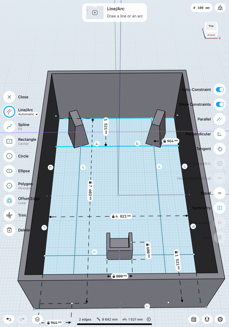

    Bra utgangspungt for plassering av høytalere og lytteposisjon i lytterommet, 1/5 av lengde og bredde.

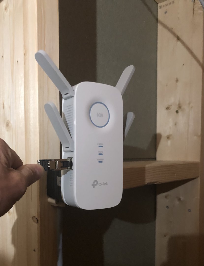

    Liten test av tp-link AC2600 RE650 . Fin løsning for wifi til annlegget vis en vil streame trådløst.

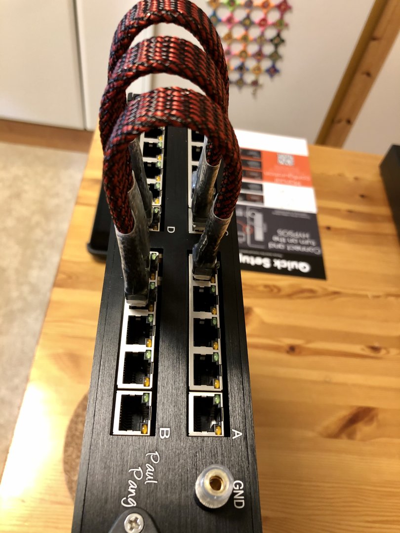

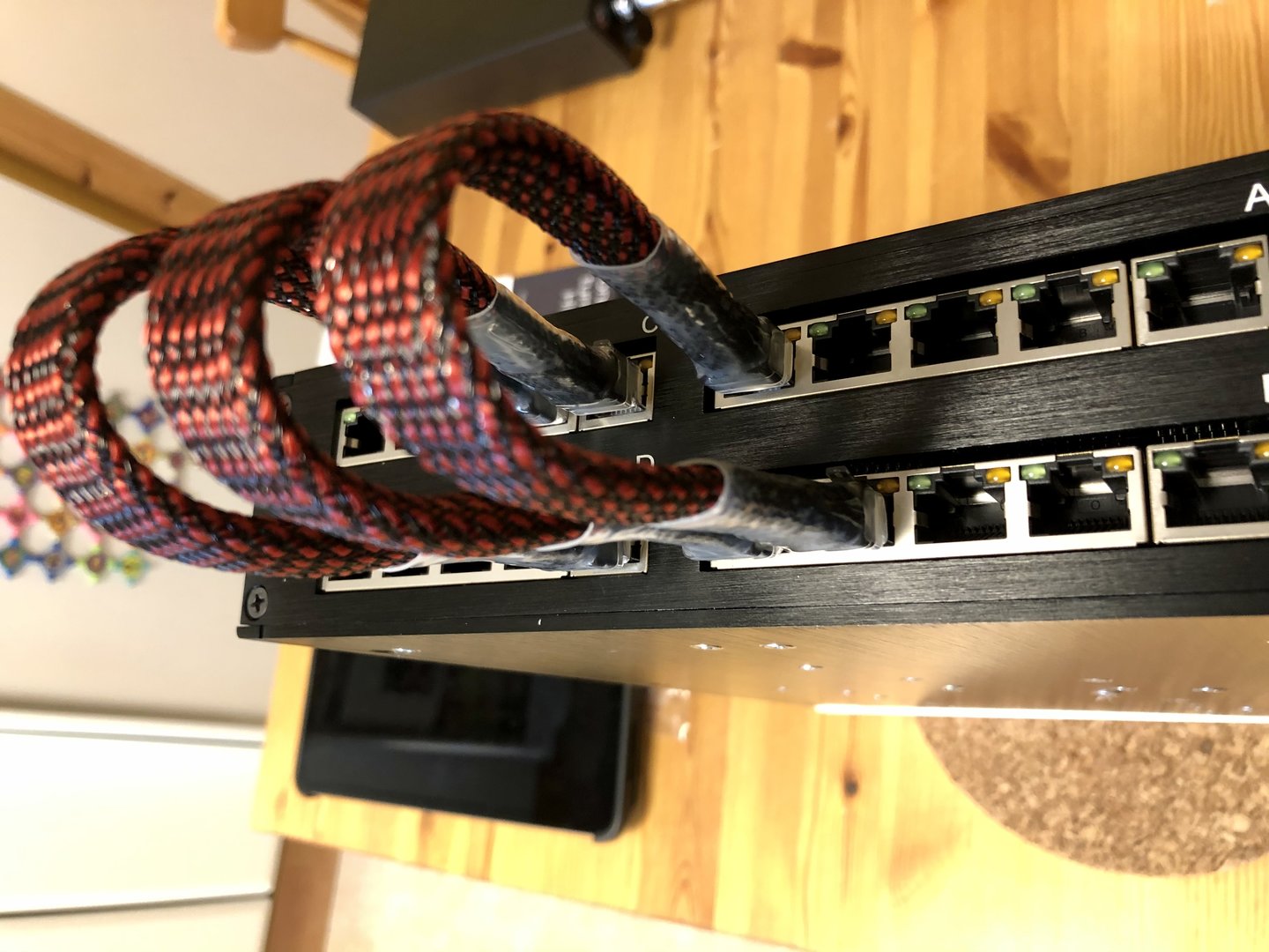

    Seriekobler du LAN-kablene her?
    Ser sånn ut. Økt latency som følge av fire switch hopp skal gi mindre jitter. Men blir effekten postitiv så må det jo være lov. Rart de ikke har brukt fiberporter i switchene for å få galvanisk skille samtidig.

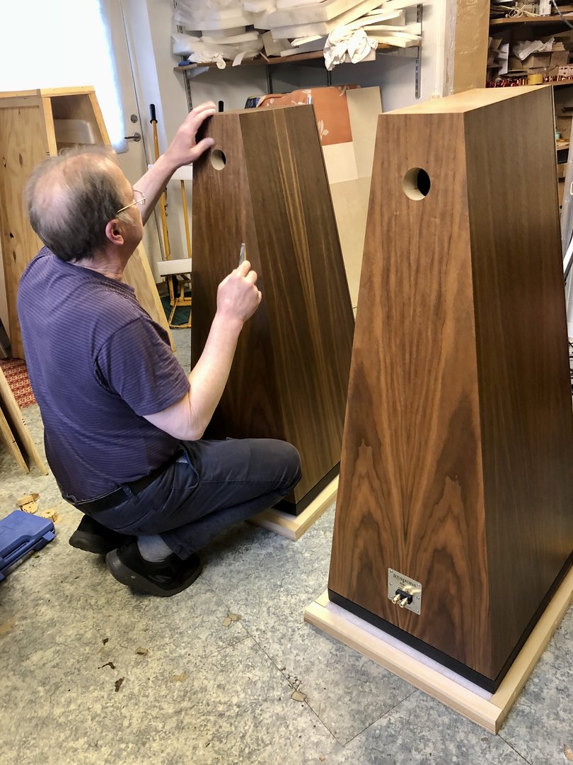

    Da har jeg endelig fått oppgradert Magna Musicum mine til Signatur. Det har vert en god del forandringer på disse høytalerene siden jeg kjøpe dei. Glad jeg klarte å vente helt til siste finpussen var på plass. Turen startet med opplasting/fastsurring av dyrbar last, så bar det til søta bror😁
    Vel framme og fekk parkert i tunet til Persson Audio, Da bar det rett inn i lytterommet til Reidar, for å sette på annlegget, etter ein halv time med oppvarming fikk jeg høre første tone fra siste og all det nye oppgraderingen som mine høytalere ikke har fått. Første som slo meg, dette er i allefall ikke noen bomtur. Jeg snudde meg til Reidar og sendte han det største smilet jeg noen gang kansje har klar å lage med mitt hode😁. Så kom det fra strupehode, går det ann, Ja fikk jeg til svar. Dette er noe helt annet enn når jeg var her sist og lyttet sa jeg😁.

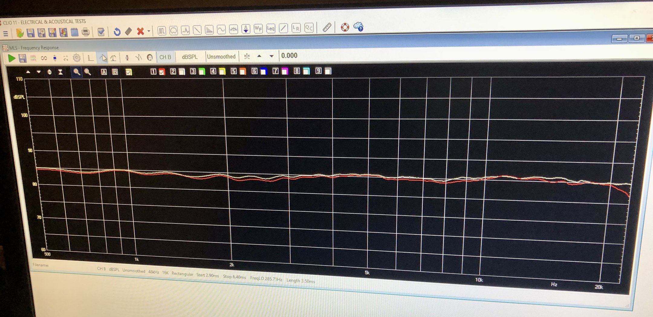

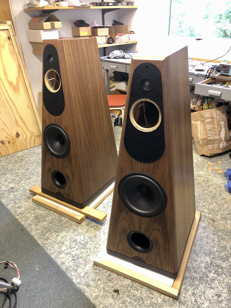

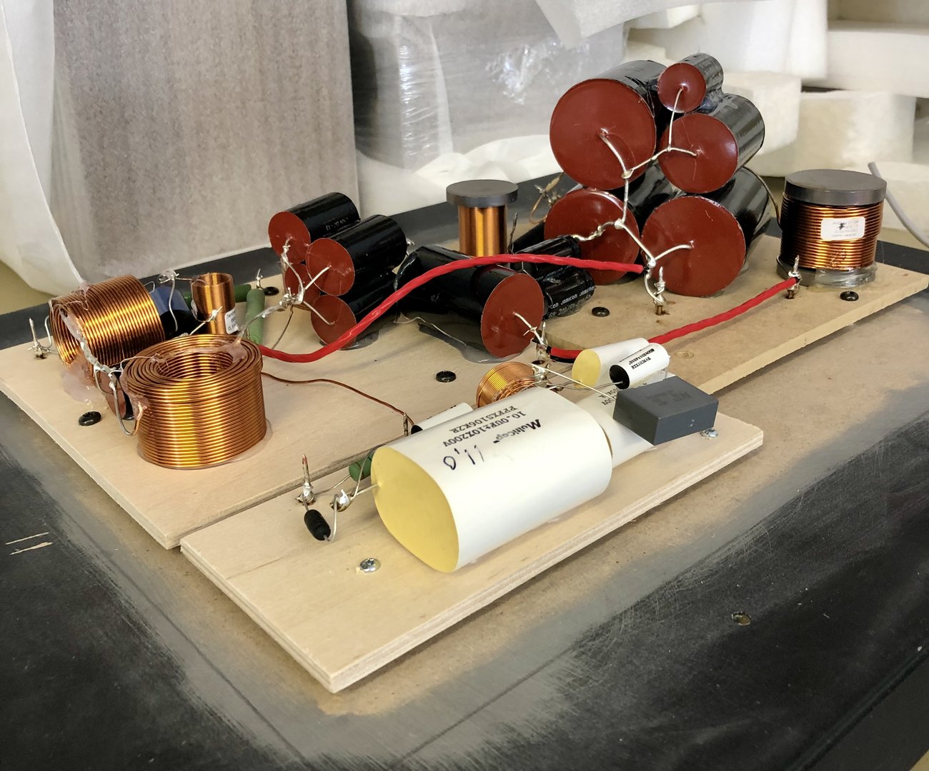

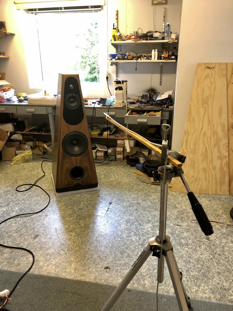

    Etter en del lytting klart jeg ikke å vente lenger, vi må bygge om høytalere Reidar, eller blir vi sittende her i tre dager å bare lytte😁
    Inn i verkstedet med nesten 100kg pr kasse merkes på ryggen i dag🥴..
    Vi startet med å demontere gammle mellomtone elementer. lage porter i mellomtonekassa. Ribbe ut det gammle delefiltret og lage nytt på bunnplaten, dette tok en hel dag, nye mellomtoner monter, delefilter på plass. Til slutt målte vi begge høytalerene. Målingen som er vist er uten glatting og begge høytalerene på samme bildet.

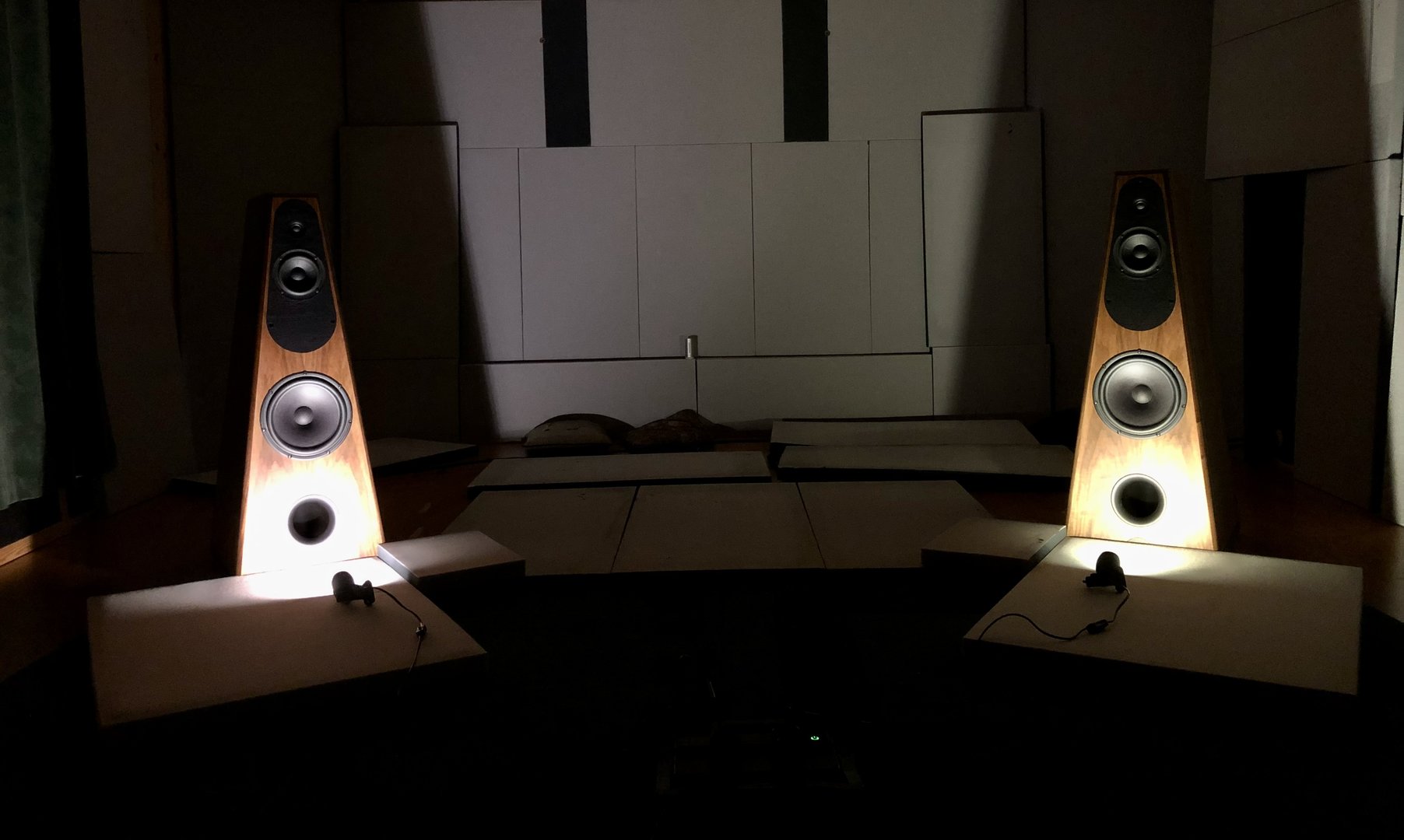

    Jepp. Da har jeg fått lyttet noen dager etter oppgraderingen til Signatur fra første utgave av Magna Musicum. Att det er forskjel er det ingen tvil om, forskjellen er jo størst i mellomtone området. Det en merker mest er hvor klar og homogen lyden er, man hører lett at denne mellomtonen ikke farger lyden på den måten som den gammle, sjølv om det forsatt er et meget godt mellomtone element. bare ved å dra fingeren over membran på det nye elementer kontra det gamle, hører man lett hvor mye stillere det er. Oppgraderingen kostet noen kroner, men det jeg fekk tilbake i lytterommet mitt er meget vellydende. Så dei kronene er glemt og jeg angrer ikke et sekund 😁

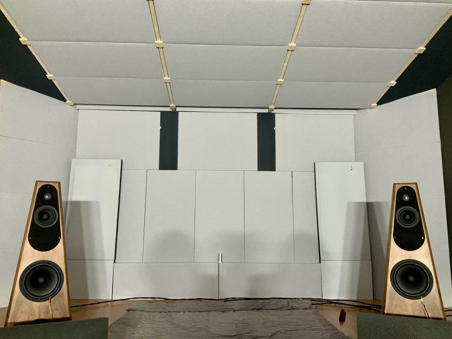

    Etter en lite pause med Hifi har jeg fått blod på tann at etter andre sysler, campingvogn turer og Motorsykkel. Har fått dekket hele taket med akkustikkplater. Man tror ikke det blir så stor forskjell på lyden, men jaggu har det noe for seg, Nå er det bare å gyve løs på veggene.😀

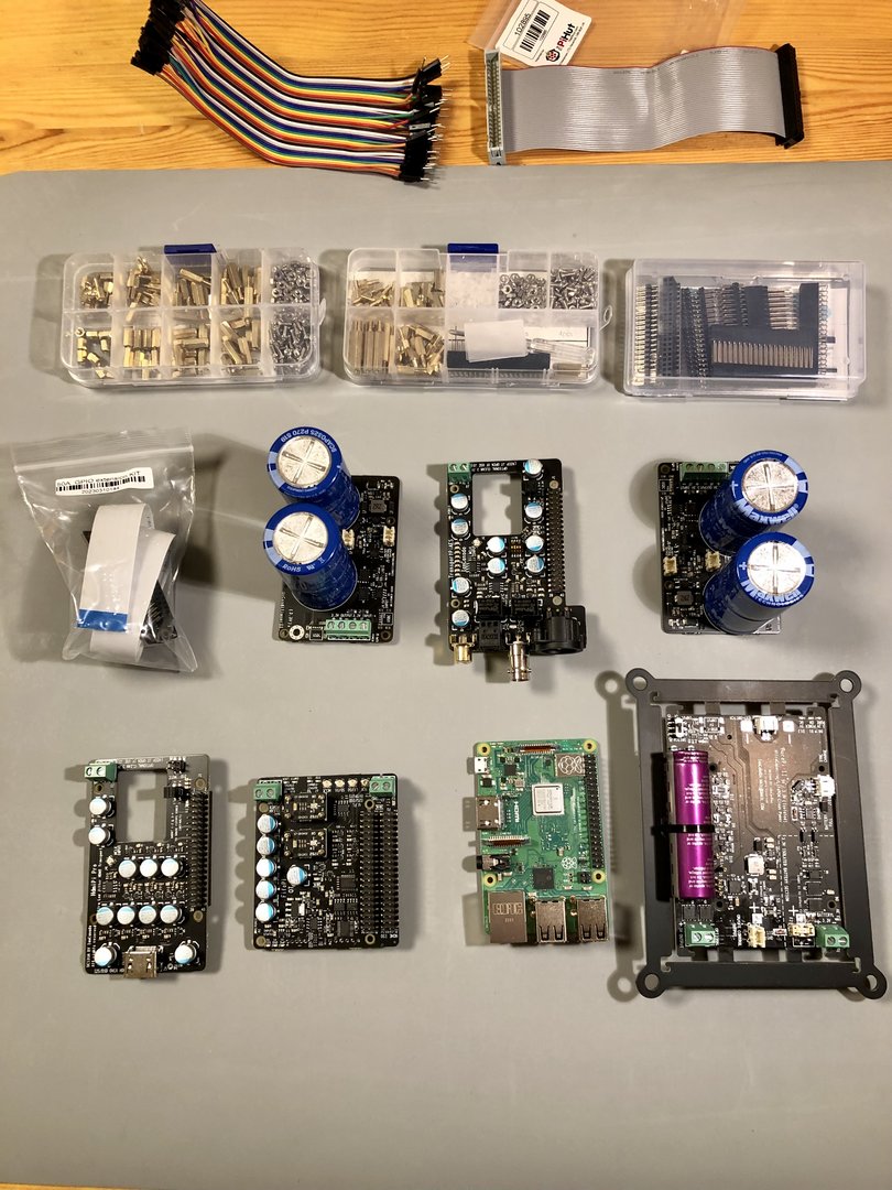

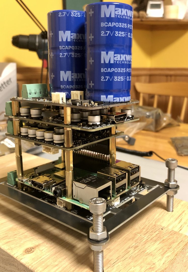

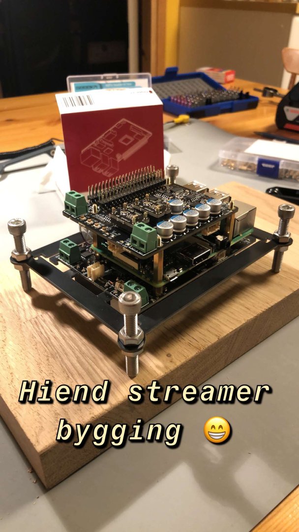

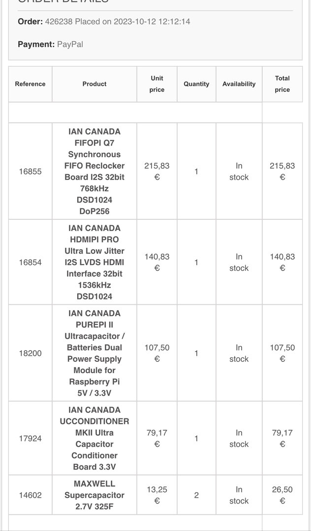

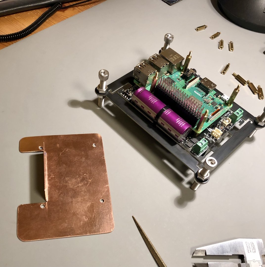

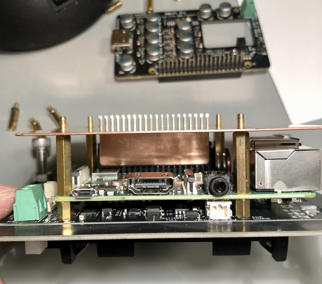

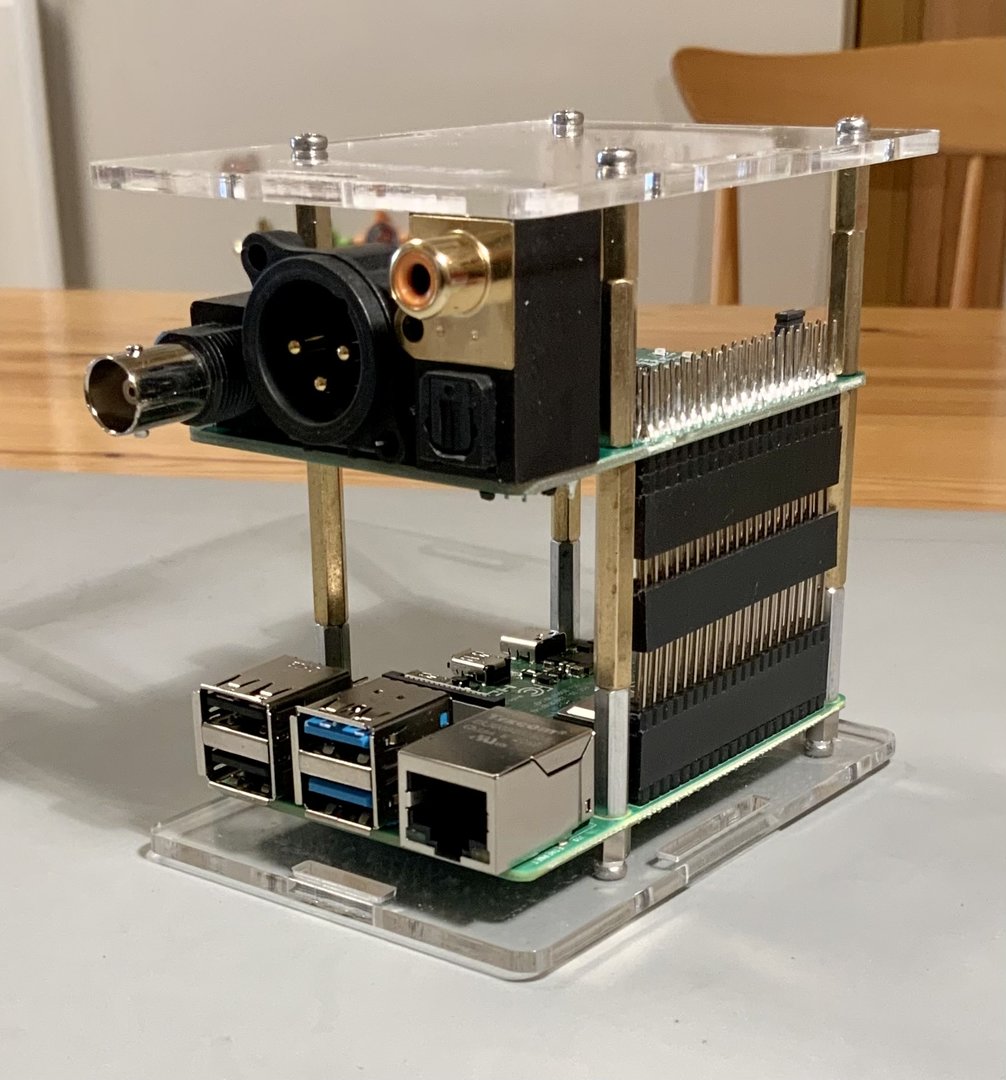

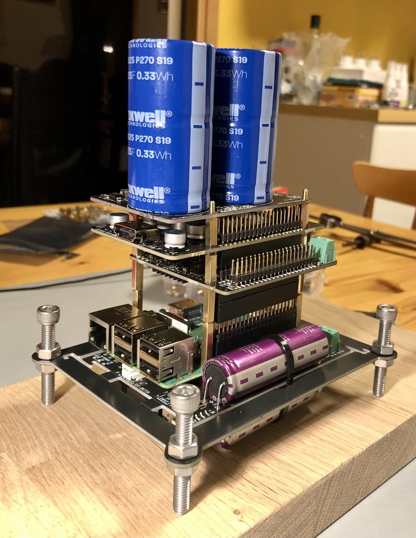

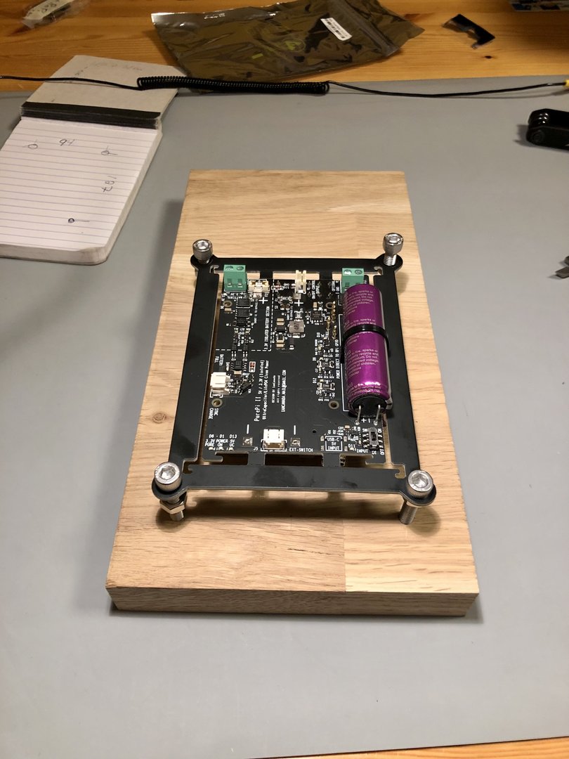

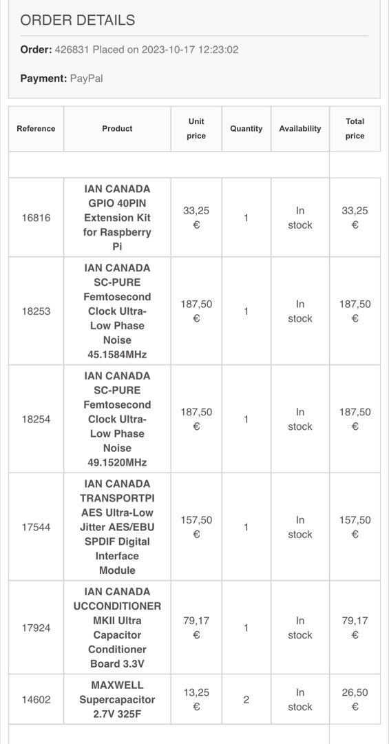

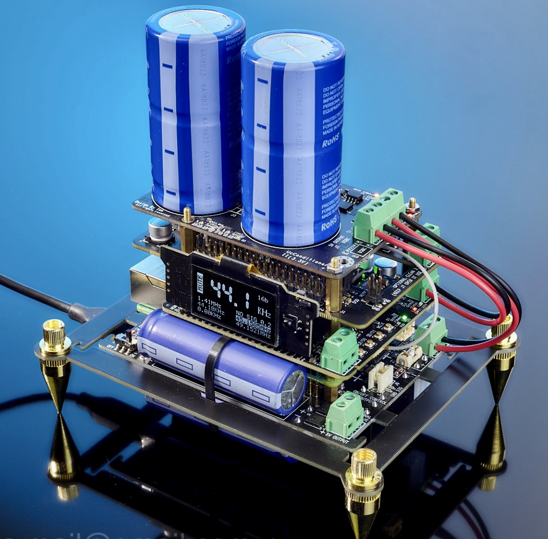

    Har kastet meg på Ian Canada produkter for streamer bygging, har lyst å teste I2s inngangen på dac,en min
    Gapster video,ene på youtube som innspirasjon 😊
    Deler som er bestilt:

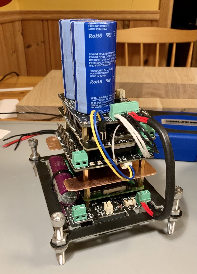

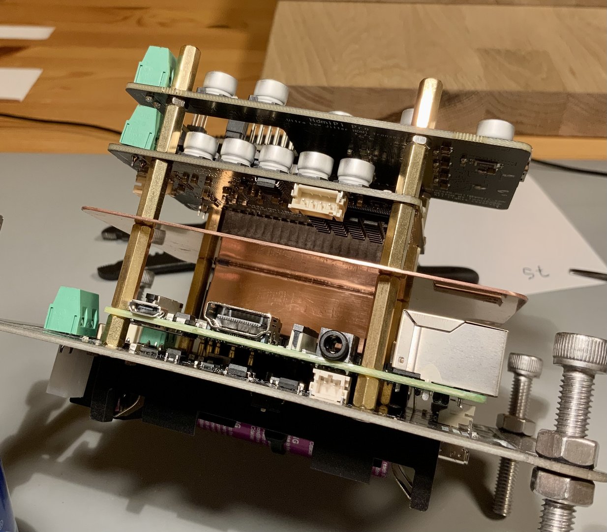

    Det der må du forklare hva består av! Jeg kjenner kun igjen RPI’en 🫨
    Geiren
    02.03.2005
    1.316
    1.470
    Foten av Jotunheimen

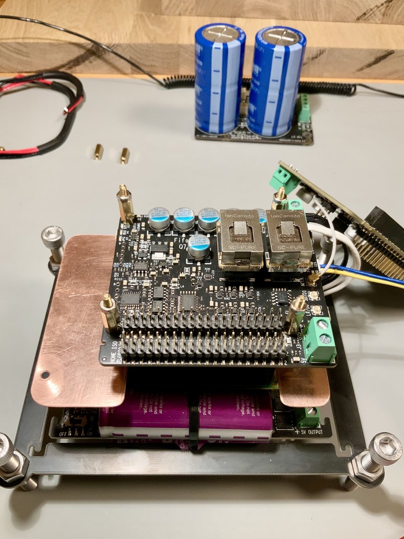

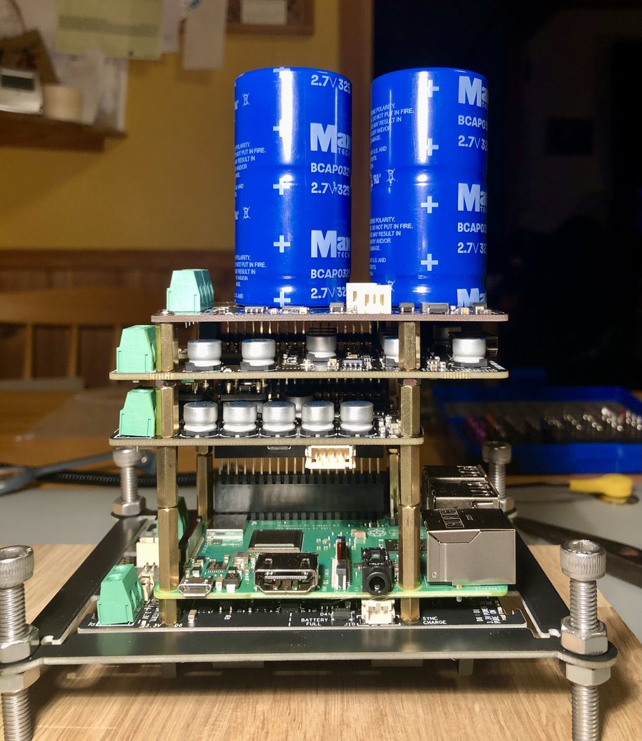

    Denne består av, øverste bildet er strømforsyning med ekstra filtrering til RPI,en 5 volt. Her blir det tatt også ut 3,3volt (3,65v) til lading av 2 stk 18650 batteri, videre til en Ultra capacitor bank på toppen denne gir meget rein strøm til reklokker kortet og I2s hatten HDMI ut.

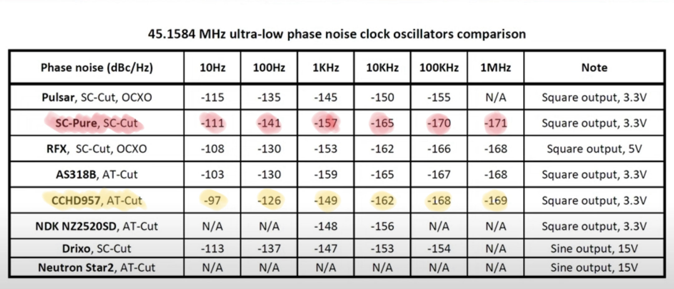

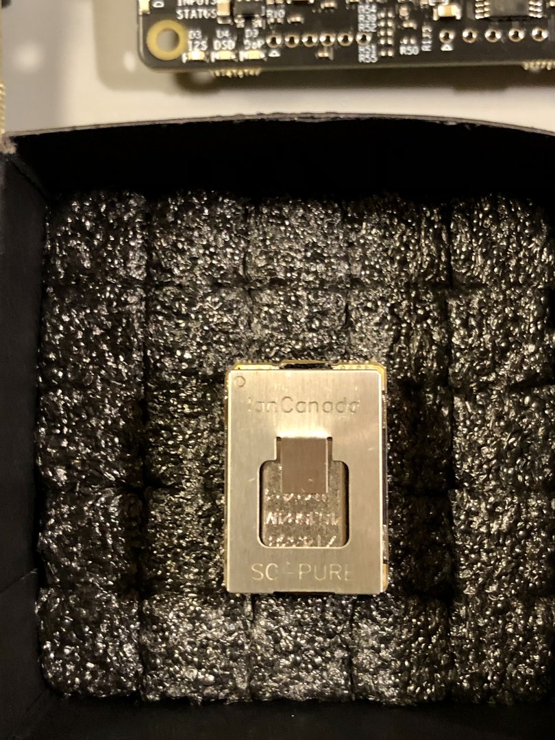

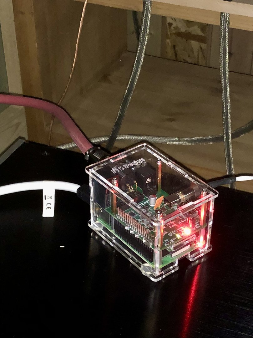

    Da er streameren oppe å spiller, klokkene som følgte med Q7 hatten var ikkje til min favør. Sette inn dei nye SC-PURE, Dei er i en annen liga lydmessigt.
    Får gi klokkene noen timer med oppvarming. Før lytteseansen begynner, høres lovende ut allerede 😁

    Imponerande RPI leksak, men hur låter den mot SOTM?
    Stor skillnad eller kan man sitta lugnt?
    Kan ju vara en lämplig julklapp....

    Jeg har ikke testet den opp mot sotm usb til dac. Den låter mye bedre enn netverkskabel rett i dac. Denne er laget kun for i2s til dac.
    Jeg kjøpte den egentlig som et hoddy prosjekt som viser seg å være vellykket
