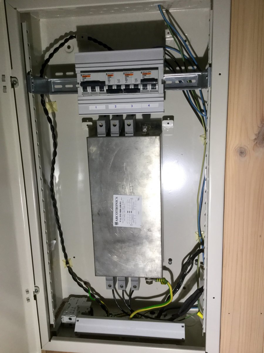

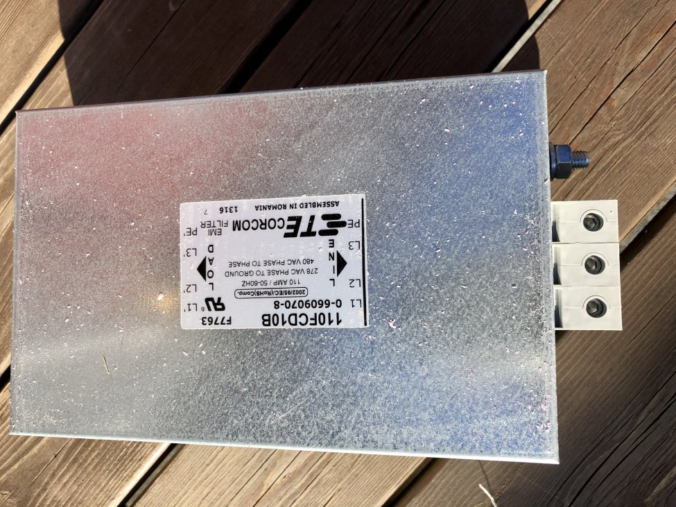

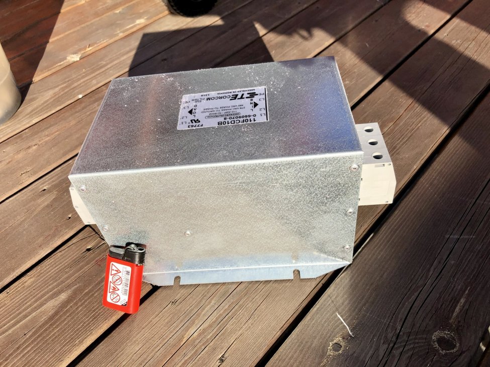

    F.. inni svarte H..... ;) tok ikke nettfilteret mitt kvelden. Dette har vært i drift i 22År på hifikursen, ser eg på datoen. Phuuu.... nytt kommer med ilpost heldigvis;)
    Det blir ikke spilt mangen strofer før nytt er annkomet, hører jeg!!! Fytt i rakkeren.
    Gamme god traver.
    Nytt er på vei.

    Låter det dårlig uten?
    Står filteret i serie med kursen?
    Geiren
    02.03.2005
    1.316
    1.470
    Foten av Jotunheimen
    Låter dårlig. kommer vel ann på hvem som setter seg i lyttestolen;), for en som ikke har hørt lyden med filteret, han eller hun hadde nok sakt det låt bra. Man venner seg til alt, når en er vandt til å ha lyd over alt i lytterommet og ikke som en påle mitt i mellom høytalerene. Jeg foretrekker filterer :)
    Serie med kursen: JA

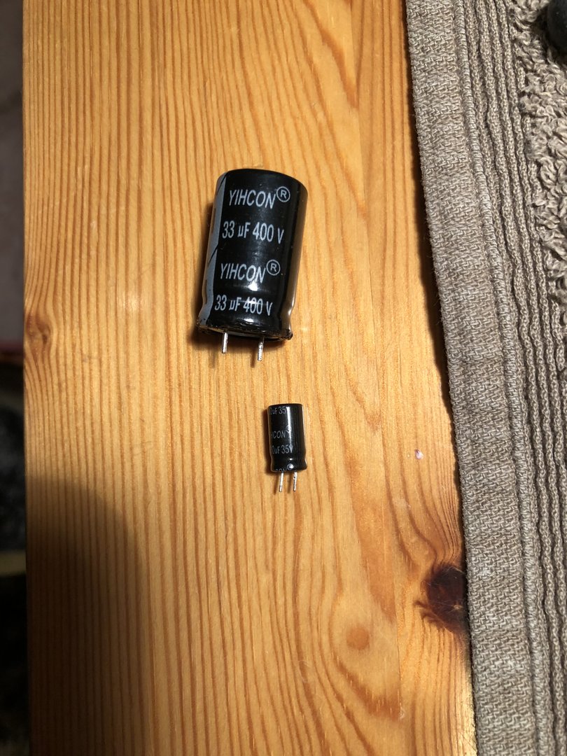

    Filtre varer ikke evig.Spesielt Cy kondensatorene i filtre har en viss degradering over tid.
    Men med den beskrivelse av problemer som i dette tilfelle vil jeg mene at støyen ligger
    i området 2kHz-150kHz,spesielt sett i lys av lyder fra sikringsskap.
    Dette reduserer levetiden raskere enn ved "vanlig/normal" harmonisk støy.
    Dette viser også at selv elektronikk fra Bruno Putzey ikke er immunt,
    og kan i enkelte tilfeller sågar øke problemet pga pålagt emc direktiv.
    Dersom dette er tilfellet ligger problemet utenfor FoL,og dette må poengteres
    ved henvendelse til netteier i og med at kilden kan ligge utenfor installasjonen til den som erfarer problemet.
    Installasjonen kan også være den med mest/eneste installasjon med problem forårsaket av støykilde
    utenfra.
    We note here that ceramic ages, unless it is of the COG/NPO type, which most Y-caps are not. A typical X7R capacitor ages 1% for every decade of time. So its capacitance at 1000 hours will be 1% less than what it was after 100 hours. Higher dielectric constant ceramics like Z5U can age 4 to 6% for every decade of time. So in effect our filter stage too, gets less efficacious with time. And we need to account for this in the initial design.

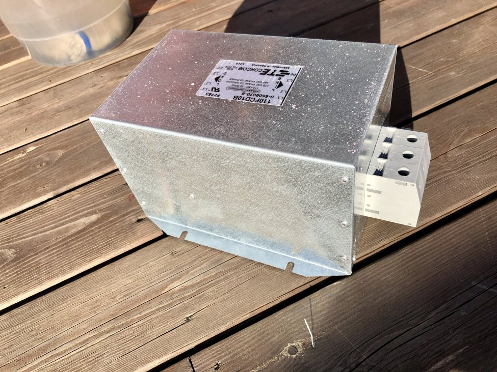

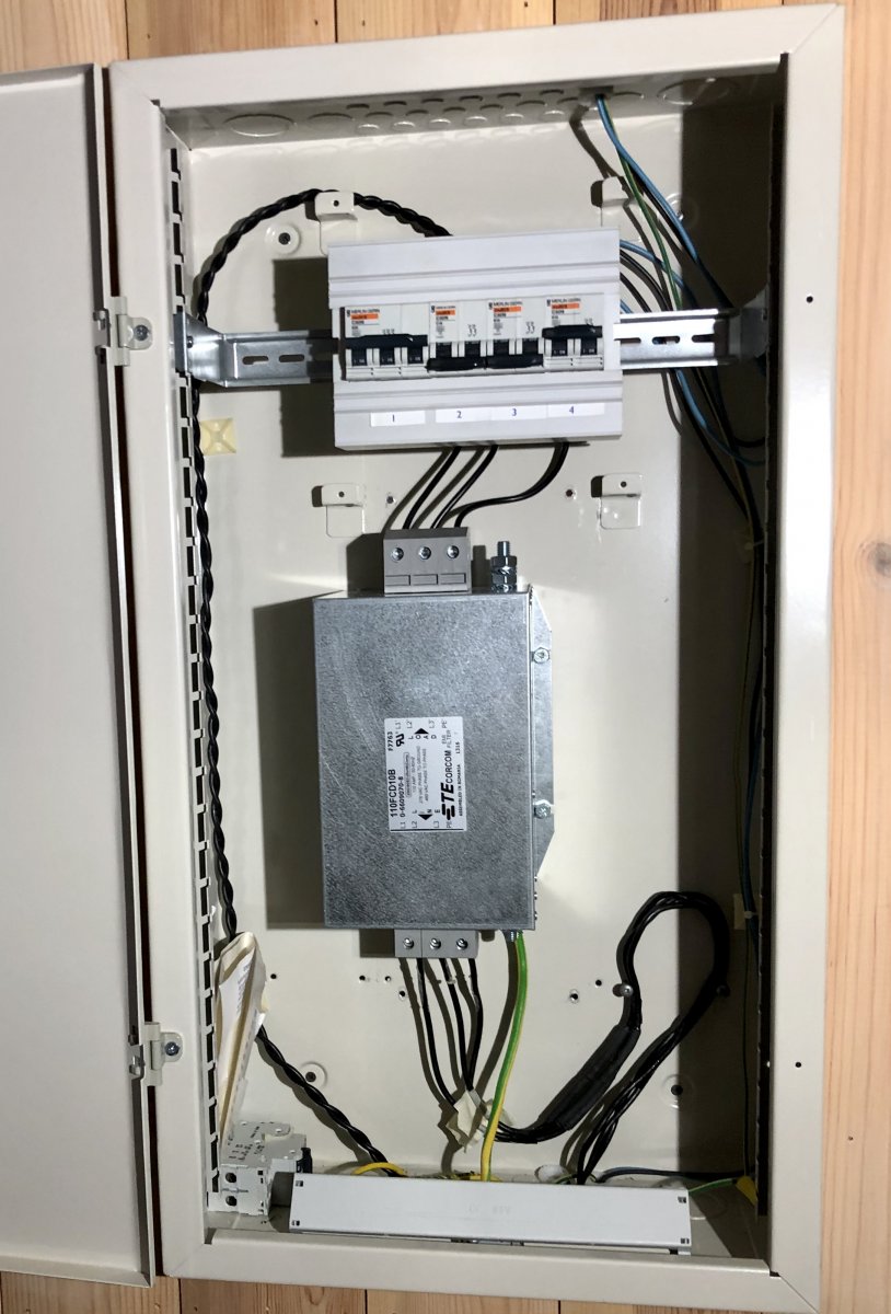

    Jippi.... Filteret i hus. Her har posten noe å lære 8) Bestilt i går og på døren i dag, fra England. Det kaller jeg service;)

    Stemmer Ymir det røk når flere i nabolaget hadde jordfeil. :(

    Siden gammlefilteret holdt i 22År og har vært med på mangen jordfeil i nabolaget opp gjennom årene:) Det ny filteret skal også tåle en støyt ut fra speck. Varer det i 22 År dette også, skal jeg være fornøyd, vis jeg i det heletatt hører noe da ;)

    Dersom du har fått det montert i skapet,spiller det likt som med det gamle filteret?
    Geiren
    02.03.2005
    1.316
    1.470
    Lyden med og uten dette filteret. Ja hva skal en si uten att en hører det selv. Uten filter pakker lyden seg sammen, mindre dybde, smalere lydbilde, mindre oppløst, lite skjer når en prøver å skru opp lyden. For å si sånn kunne en levd med lyden uten filter, viss en ikke har hørt lyden med filter:) då tror en det skal være sånn.
    Lyden med filter vel og merker her hos meg. Åpner lydbildet seg mer opp, instrumentene kommer lettere fram, mye bedre oppløsning, lyden slipper høytalerene lettere. Det er bassen og kraften i den jeg synest utgjør mest med filteret inne, en slik kraft og energi, 3d følelse i den, trodde jeg det ikke var mulig å få i to små 10 tommer, jeg hører mye lettere lineriteten , det mørke og lyse i musikken passer mye bedre sammen. Uten filter trer det lyse for mye fram slik at en kompanserer med å skru opp lyden for å få fram bassen, dette klarer en ikke i lengden, fort lyttetrett :rolleyes:. Det vare åpenbaring å få nytt filter i hifikursen min igjen. ;). Jeg må også takker Reidar Persson for noen fantastiske høytalere som gjør det mulig å høre dette, kabbinet som er så stille og ikke bråker med musikken. Jeg må ta med Mola Mola komponentene også som ikke farger lyden på noen måte. Sotm produktene skal en heller ikke stikke under en stol.

    Hei Geiren
    Det er en flott løsning du har der.
    Har hatt nesten lik løsning i 20år,med ett 3 trinns filter i sikringsskapet.
    Ett tips!
    Det låter enda bedre hvis du har egen jordfeil bryter.
    Har i sin tid lyttet på forskjellige sikringer,og funnet ut at
    General Electric sin sikring låt «best».😀
    Lykke til!
    Takk for tilbakemelding 😁
    Jeg har sett på kombisikkring med jordfeilværn. Det hjelper ikke så mye vis det er naboene som har feilen.
    Tenkte jeg skal prøve disse på sikt.

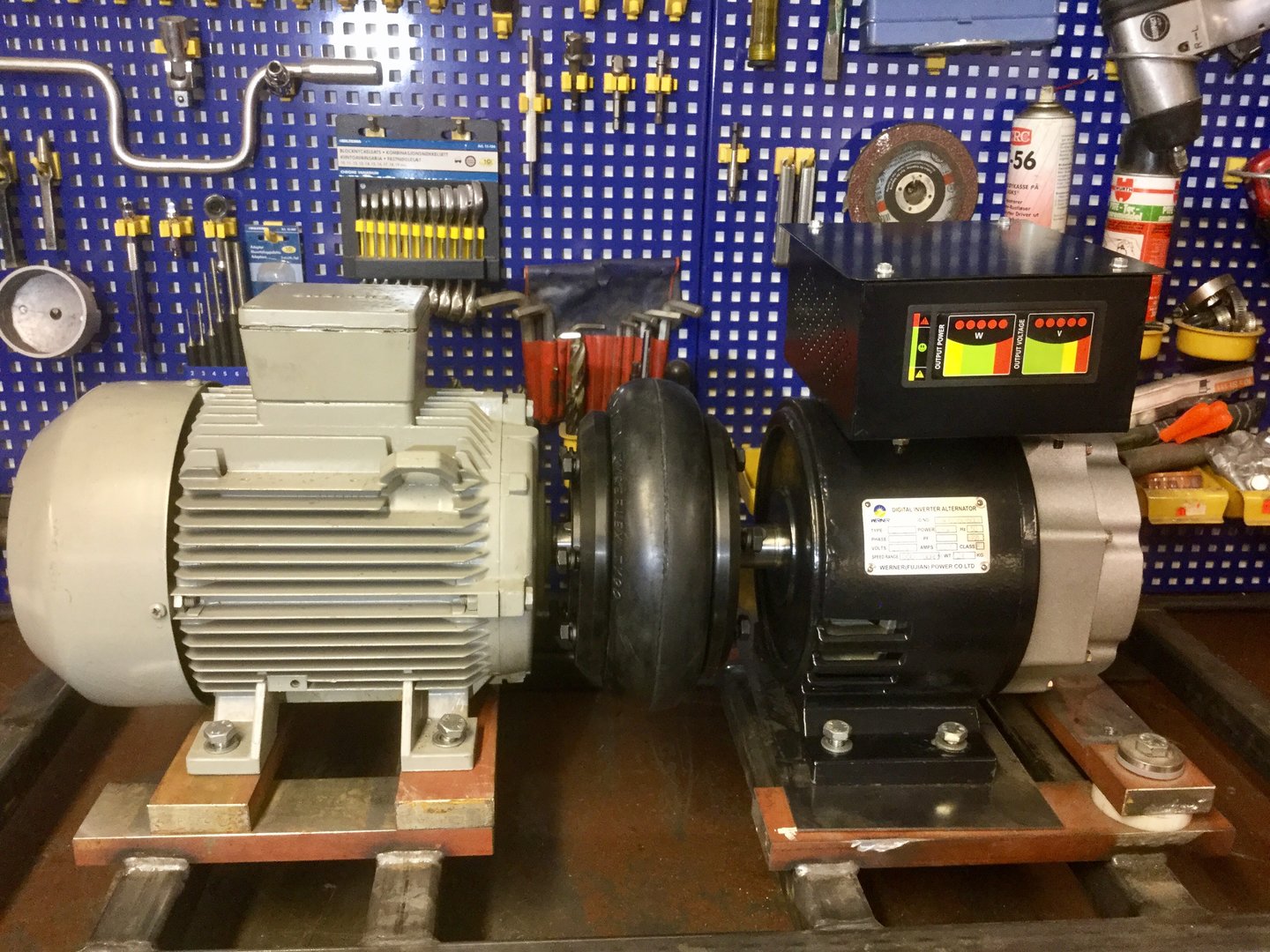

    YES..... ;) back inn business.
    Vis vedlegget 579894

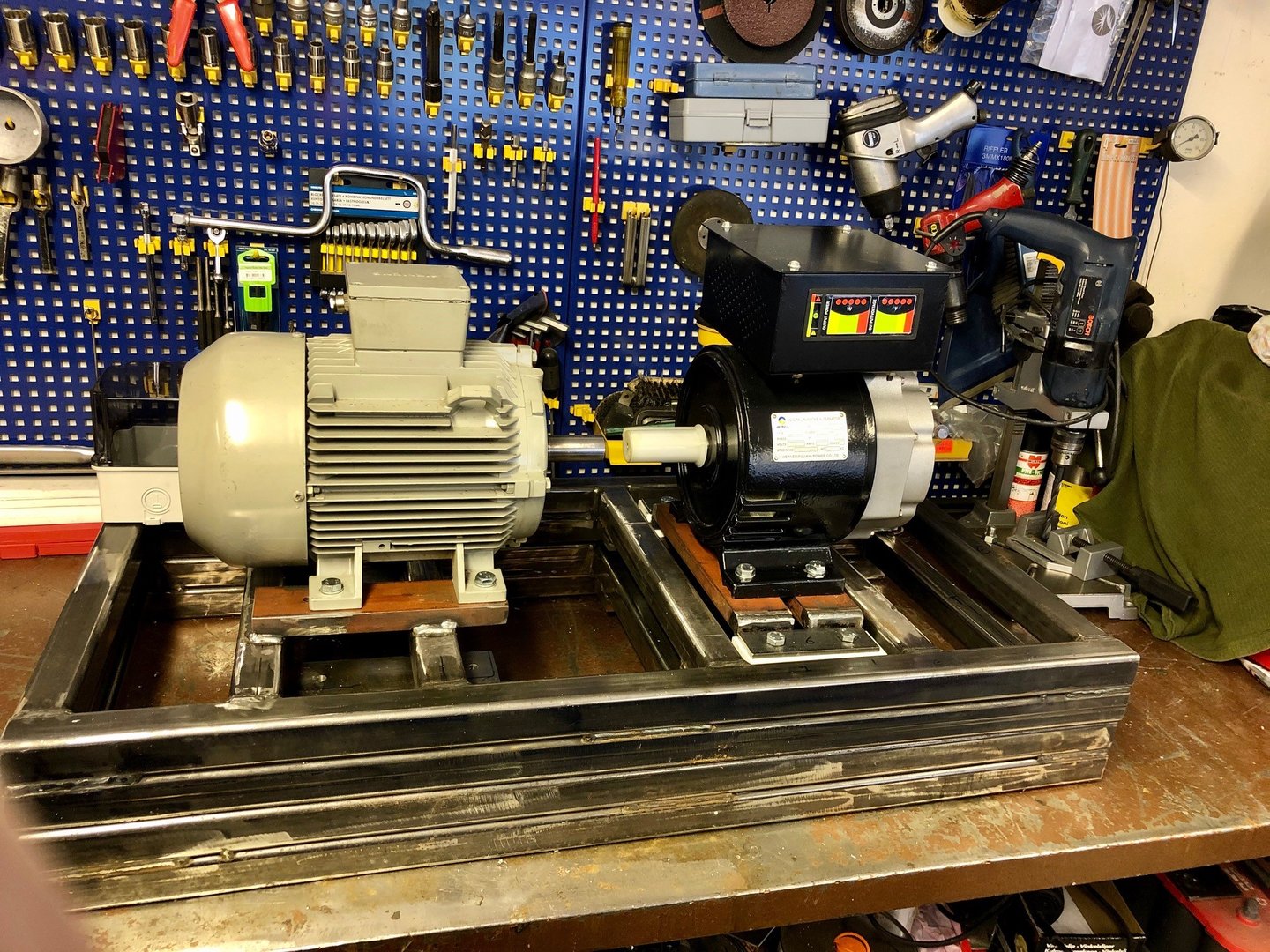

    Hejsan
    Jag har tänkt på en bättre lösning som bör kunna hjälpa dig också.
    Tag en elmotor och koppla den galvaniskt frånskild till en generator som driver din fina anläggning.
    Har tänkt bygga en till mig själv men bor i en lägenhet och saknar plats för denna.
    Driv motorn via en frekvensomvandlare så kan du styra frekvensen från generatorn exakt samt glöm inte att göra ett separat jordtag till anläggningen
    Du bilr på detta sätt helt frånskild från nätet och borde få bästa lösningen

    Imponerande!
    Ser fram imot en utförlig rapport på vår fina lösning
    En liten sak du kan tänka på är att öka rörelsemassan på dessa för att kunna ta strömspikar bättre, ett tungt svänghjul alltså.
    Det er svinghjul i generatoren. Jeg bruker også en stor kobling som ekstra svinghjul. Alt er tengt på pson :)

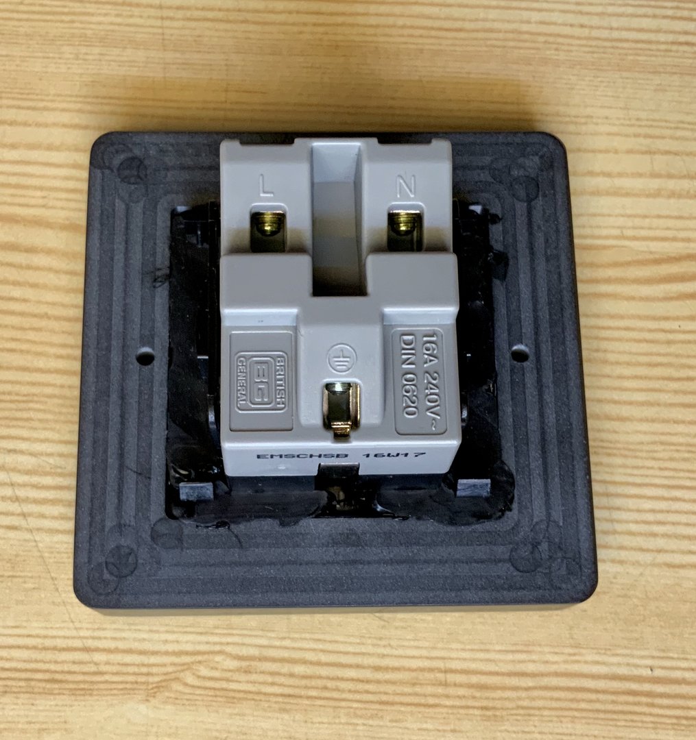

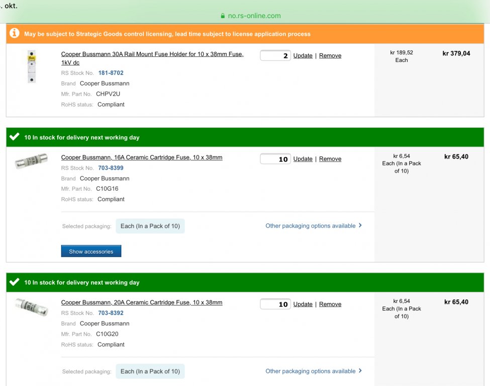

    Liten pakke i posten i dag, får høre kva Vibex vegg kontakt har å fare med. Laget i spesielt material, Platinum plated kontakter å vibbrasjonsdempende gugge 🙂
    Geiren
    02.03.2005
    1.316
    1.470
    Dritt også.... Fikk feil strømpadde, jævla dritt:cool:
    Skulle fått denne... Ja Ja kommer ny om noen dager
    Men fikk denne

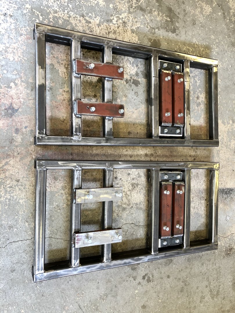

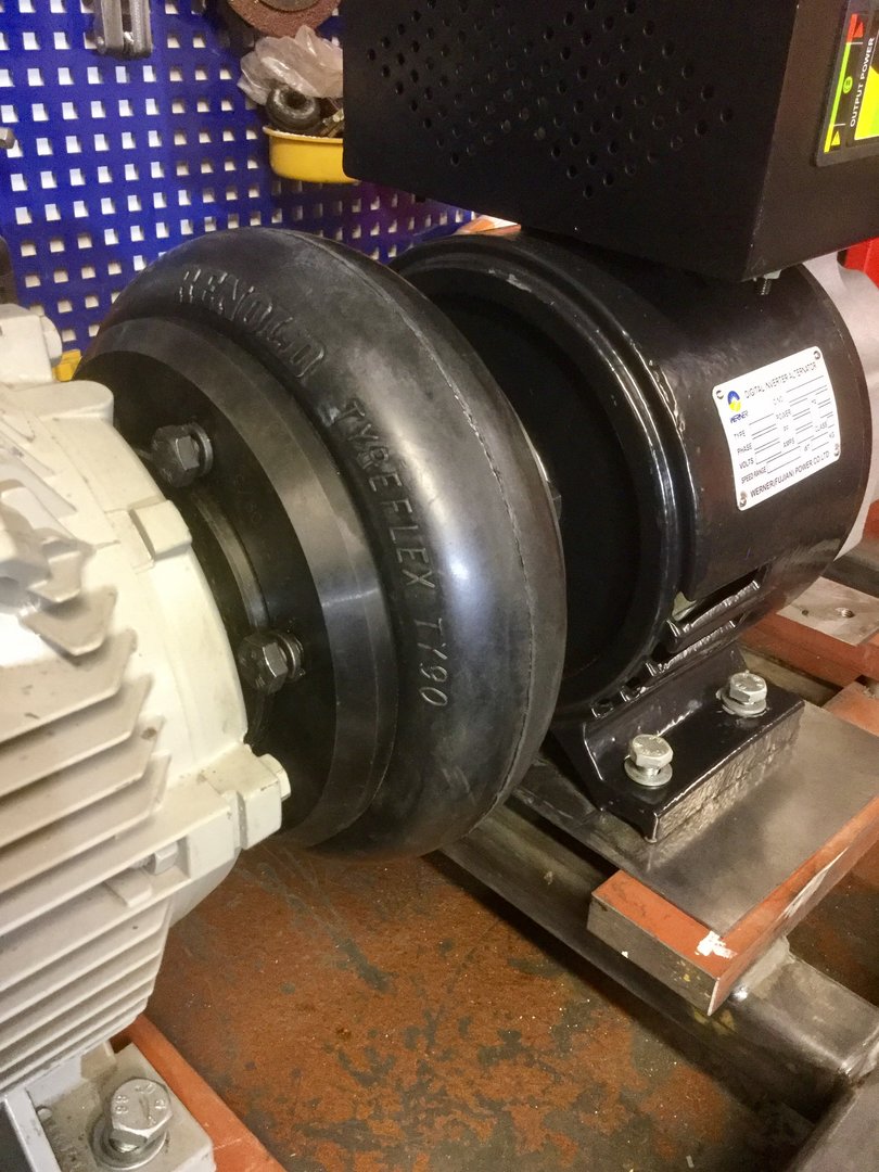

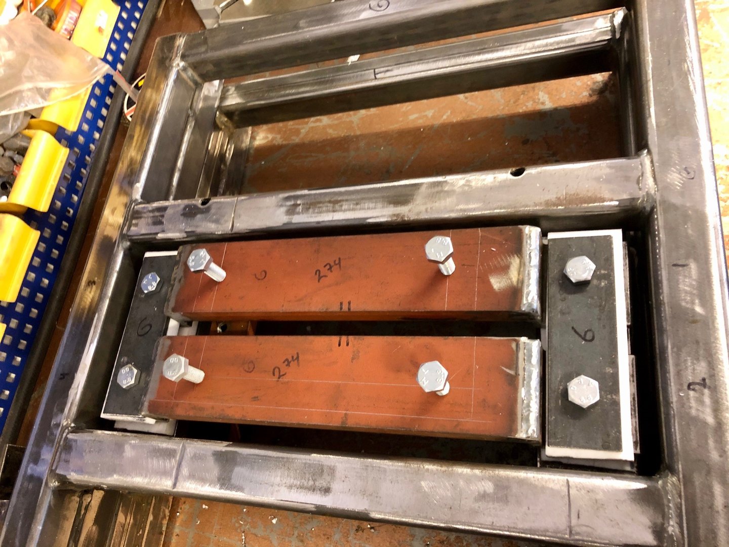

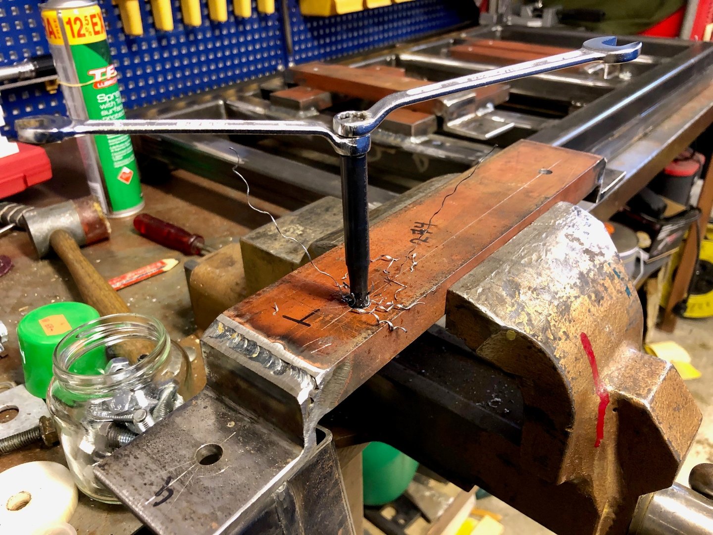

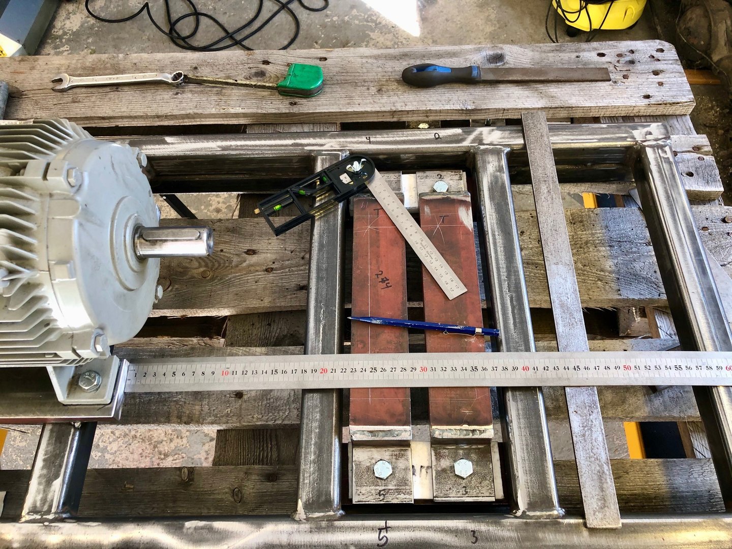

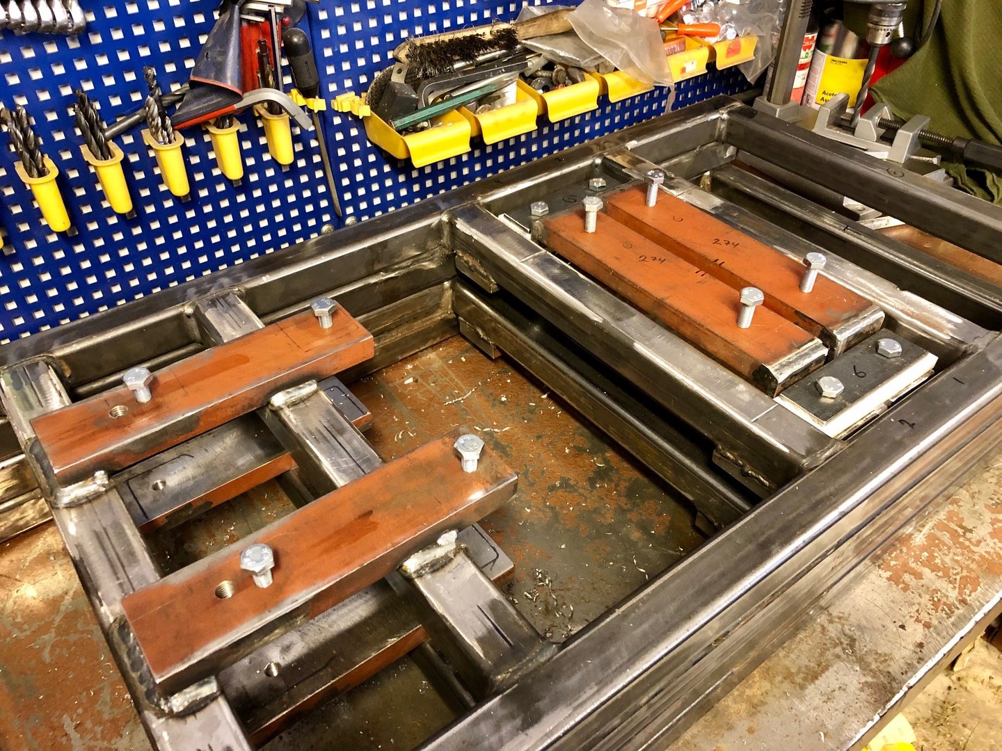

    Da har jeg fått fullført generator rammene. Nå er generator festet fullisolert fra resten. Nå gjenstår det planfresing til riktig høyde i forhold til elmotor og generator, litt maling. elboks for startrele og motorværn må på plass også
    ymir
    13.12.2013
    5.304
    5.015
    Legg mye arbeid i vibrasjons-demping.Det forårsaker verre ting enn harmoniske fra generator..som kan være ett pluss.

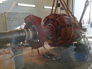

    Har to eksempler herfra.Elkems?/Orkla sin 3 milliarders utbygging.Produksjons problemer pga vibrasjoner i generator.
    Dette var hørbart.Må ha vært en del vibrasjoner her også.Havariet skjedde i fjor.
    Ideelt sett burde det kanskje vært en 1:1 trafo mellom generator og last hos deg?
    Kunne fått en gigant generator drevet av el-motor på smelteverket her,men det var en som hadde stukket av med trafoen..
    som jeg senere prøvde hjemme.En 60-70 kilos sak som durte noe voldsomt.Den havnet på kildesorteringen.
