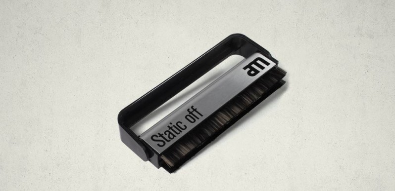

20
Litt på siden. Jeg kunne trengt ny vinylskiverens, ser jeg (gjerne med stiftrens også), prøver å finne reviews på nettet på noen av dem som ligger på ebay, men det er dårlig, gitt! Kan ikke si at den jeg hadde sist var noen høydare, uten at jeg husker merket på stående fot.
Noe av det beste (og enkleste) er Zalo og lunkent vann. Drypp litt zalo på plata , gni forsiktig utover og skyll godt i vann. Er den veldig skitten kan du bruke en platebørste i tillegg og dra langs rillene. Mye av kjemikaliene som selges etterlater seg skitt i rillene og er bare tull.
En antistat/støvbørste er uansett en bra innvestering for å holde platene rene for støv og skitt. Fås flere steder til rundt 150,- kroner. Innercover er også lurt hvis du har plater som mangler dette. Lykke til med vinylsnurrer !
