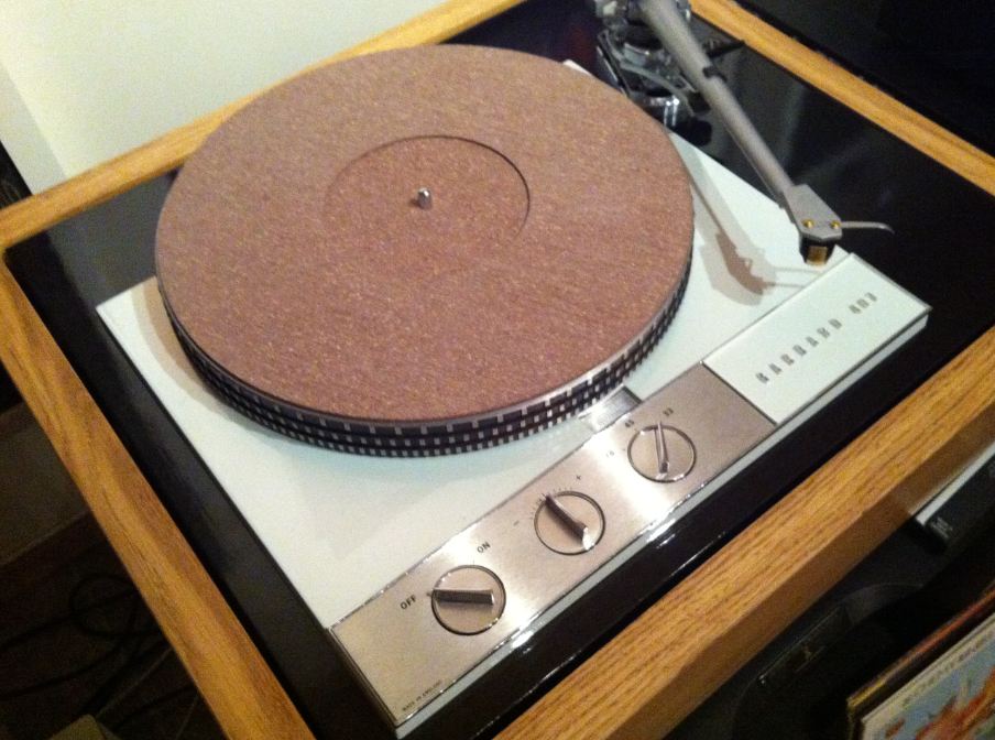

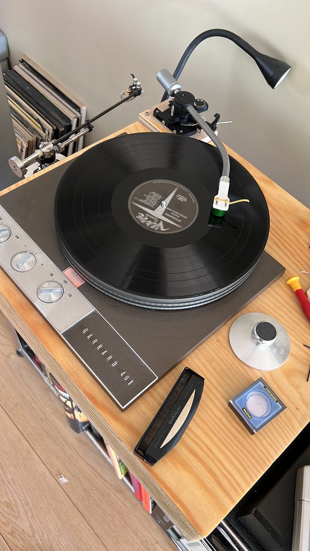

    Jeg har nettopp mottatt en Garrard 401 fra Audio Grail og kan anbefale disse. På ebay går en 401 spiller fra Audio Grail for mellom £900 og £1000, skal man ha 301 må man gange med 2.5
    Her er ett bilde av min "nye" fra Audio Grail.

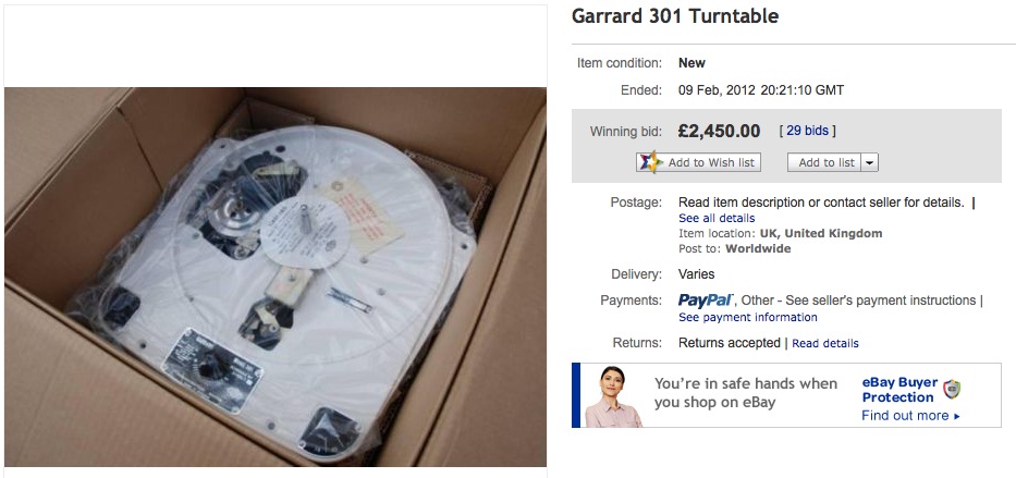

    NIB Garrard 301 på eBay nå, rart at disse fremdeles dukker opp.
    57.496
    111.549
    Av og til... husk at det ble produsert MANGE, og på kullgruvemuseumsøya har de tradisjon for å gjemme unna...
    Angrer sanseløst på at jeg ikke kjøpte en NIB 401 i fjor, £ 1.600 og pundet var nede i ni blank! Stortosk.

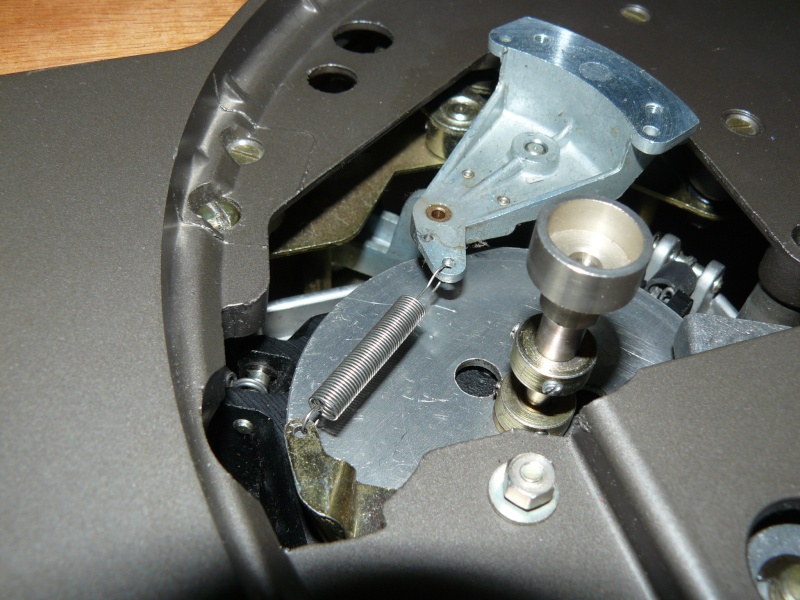

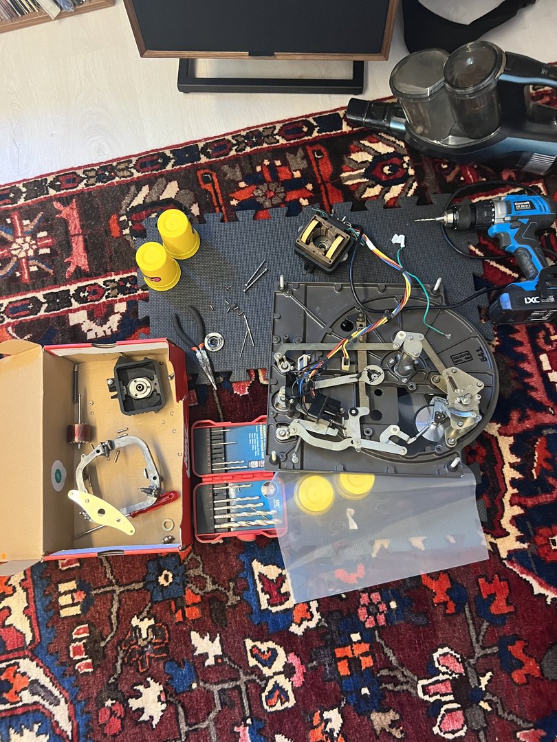

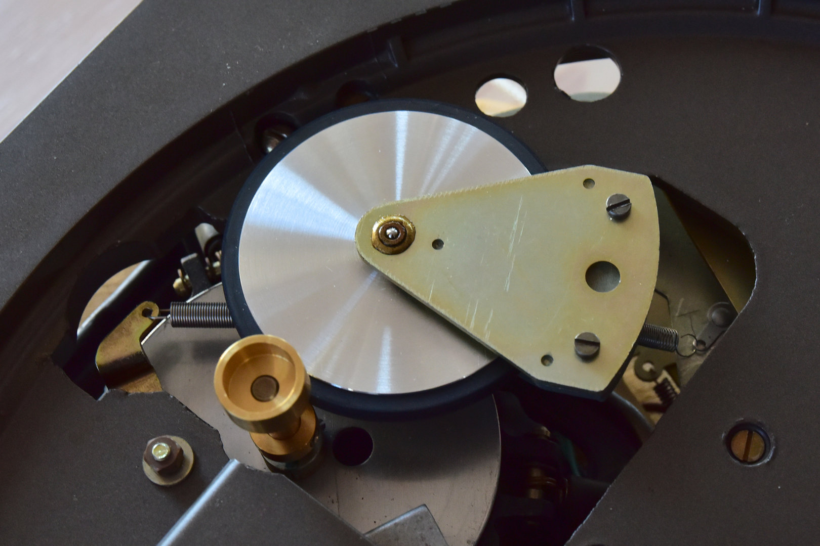

    Tenkte jeg skulle prøve å få lyd i min 401 men fjæren som er vist under hadde "løsnet" fjernet idler hjulet og festet den igjen. Men den virker for "slakk", samt den er ikke så stor som de på bildene over. Problemet er at det er kun 78 rpm som fungerer OK, har fått den til å snurre på 45 og 33 men det er tilfeldig det fungerer. Noen tips her?
    (ikke min spiller, men for å vise hvilken fjær jeg mener)
    V
    vredensgnag
    Den skal ikke i hullet til venstre, da? Syns å huske noe om det. Sikkert andre her som kan langt mer enn meg om 401, så vent ev til en annen melder av.

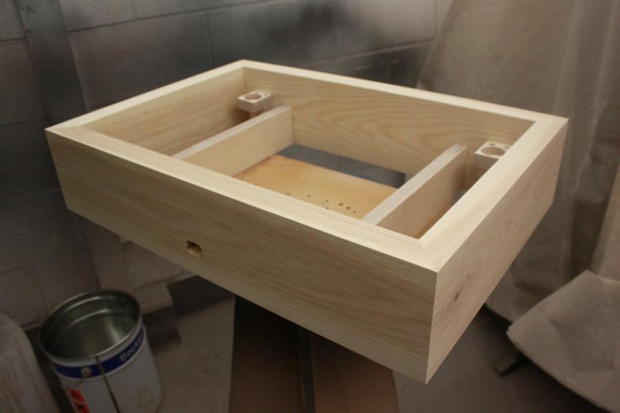

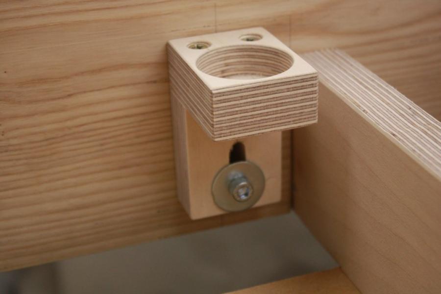

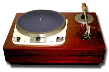

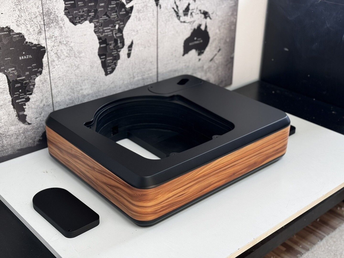

    så er nye plinth på vej, bygget av layers of beauty i UK etter mine spesifikasjoner (loricraft variasjon), litt over 400£ med forsendelse
    tror ikke jeg kunne lave det så fint som det, kunne kanskje hatt sparret meg en tusen hvis jeg har gjørt det selv men det er hans daglige jobb å bygge sånn tinger.
    Bare 40mm ek som er i rammen koster også sitt her i Norge, topp platen blir 36mm bjørk kryssfiner og squash ballene så blir det mulig å høyde justere
    layers-of-beauty - Home
    soundscape
    21.09.2005
    13.281
    46.568
    Nordre Follo
    Det der ser riktig bra ut, du får poste bilder etterhvert som spilleren blir komplett.

    Skal begynne med å montere en kuzma arm på den så en schick som arm nr. 2 regner jeg med
    Opplaster noe bilder noe den er på plass

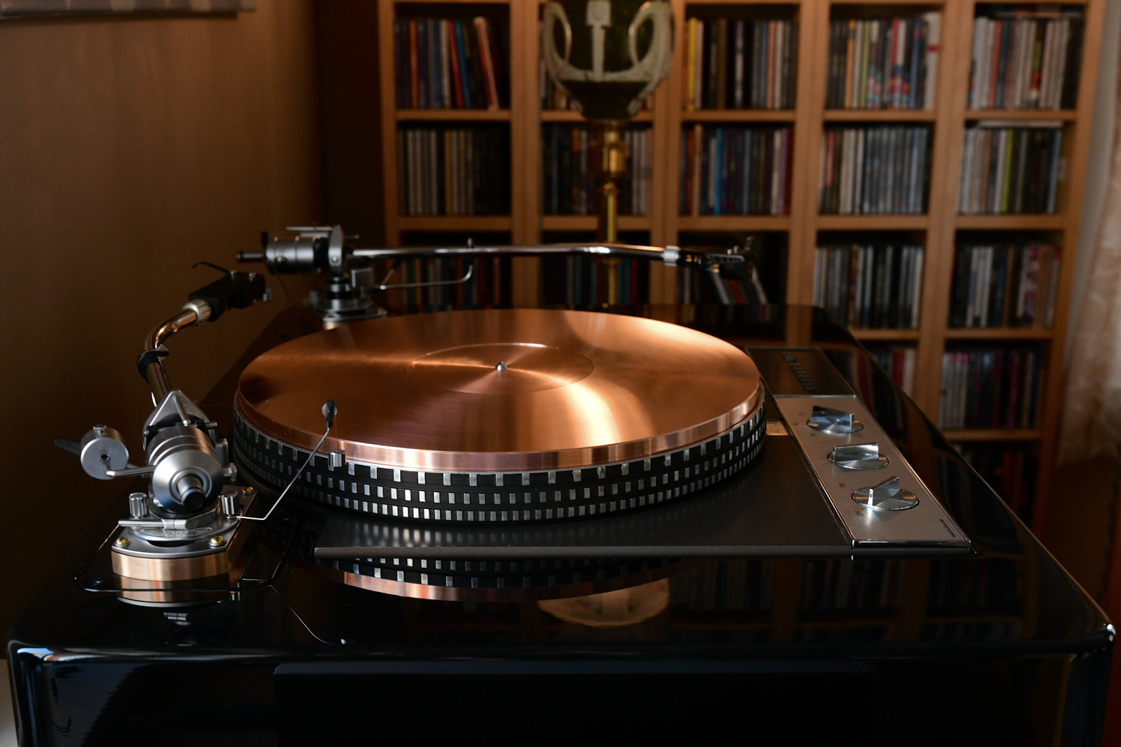

    110
    Blått blir det, ikke helt ferdig, men rustik blått
    prøver med denne fargen først, hvis det blir for mye så omlakkeres den senere

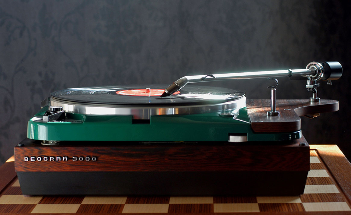

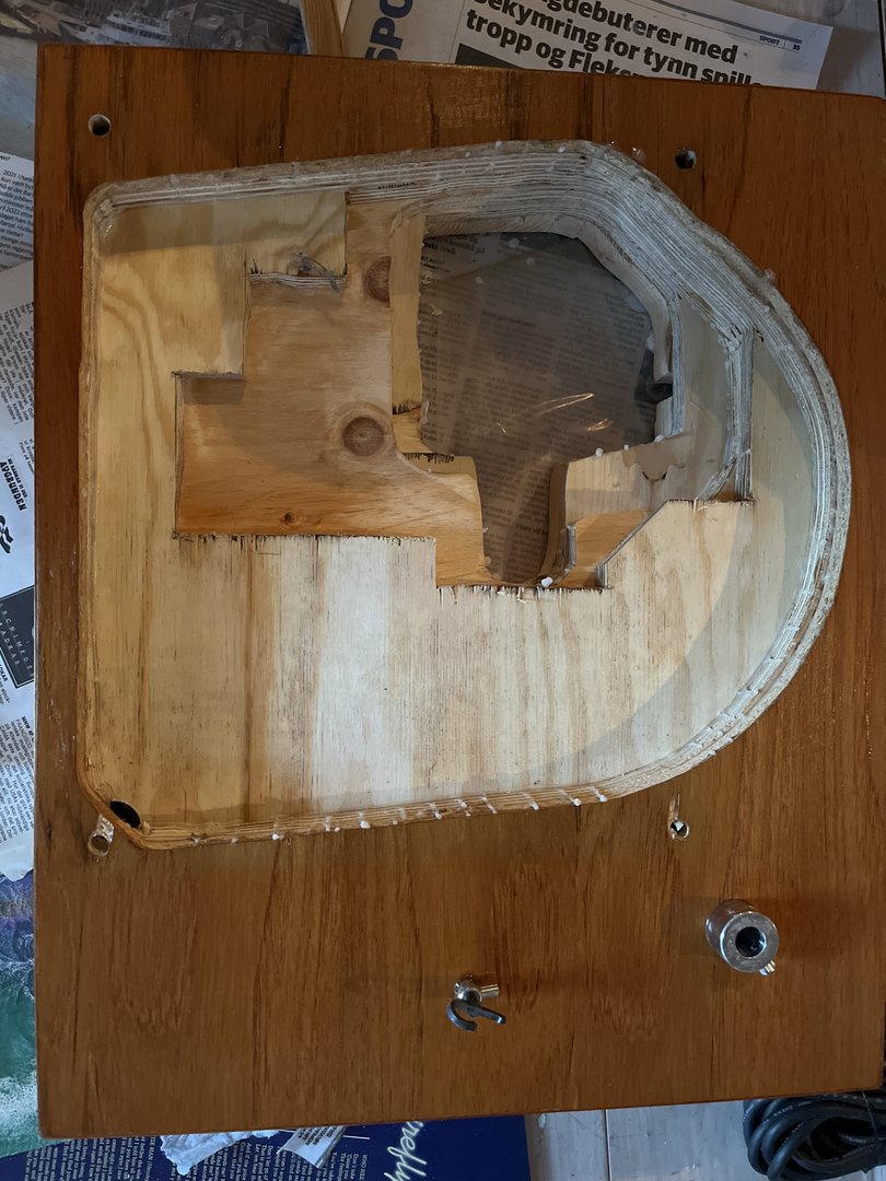

    Aaaaaarrgghhhhh :(

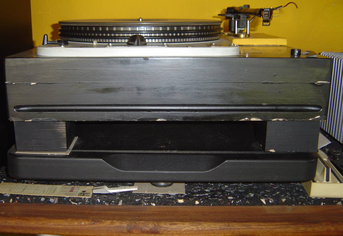

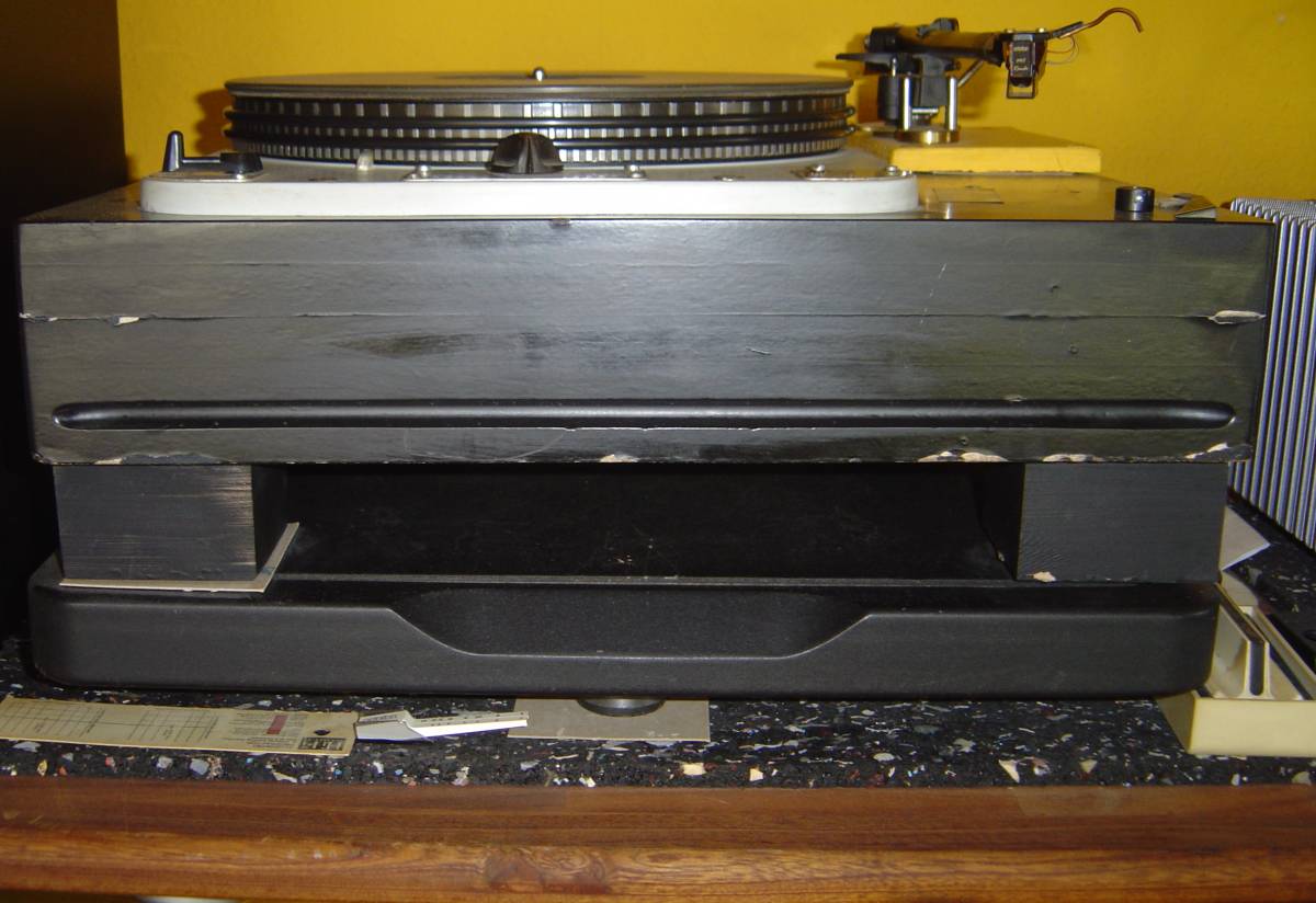

    Hadde satt sammen sammen plinthet, montert spiller, og borret så ut hullet i selve armbordet, et nydelig stykke wenge tre som jeg hadde fått laget på et møbelsnekkeri.
    Og så har jeg hatt komplett kortslutning i hodet i gjerningsøyeblikket. Altså, jeg har ikke brukt 222mm som er riktig avstand for PU7 armen...
    Knøyt seg godt i magen da jeg var ferdig oppkoblet og bare skulle finjustere pick-up, bare for å innse at jeg var LANGT utenfor kurs.
    Så da var det å kontakte møbelsnekkeren igjen og bestille ny trekloss.
    Foreløpig testing avslører at drivverket er veldig stille i det nye plinthet, og det er nesten ikke følbare vibrasjoner i plinthet.
    Jeg har brukt oljefylt bjørke-kryssfiner, 2 lag oppe og nede.
    Armbordet er montert på nederste etasje. Skal teste både med squashballer og finer sandwich mellom etasjene.
    Finishen er så som så foreløpig men kommer seg nok med litt bruk av pussemusa og noen malingstrøk.
    Har troen på dette plinthet, men må altså smøre meg med tålmodighet...:p

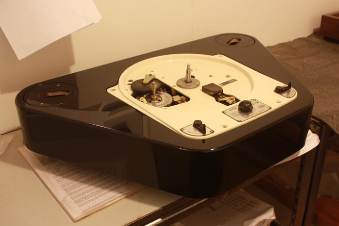

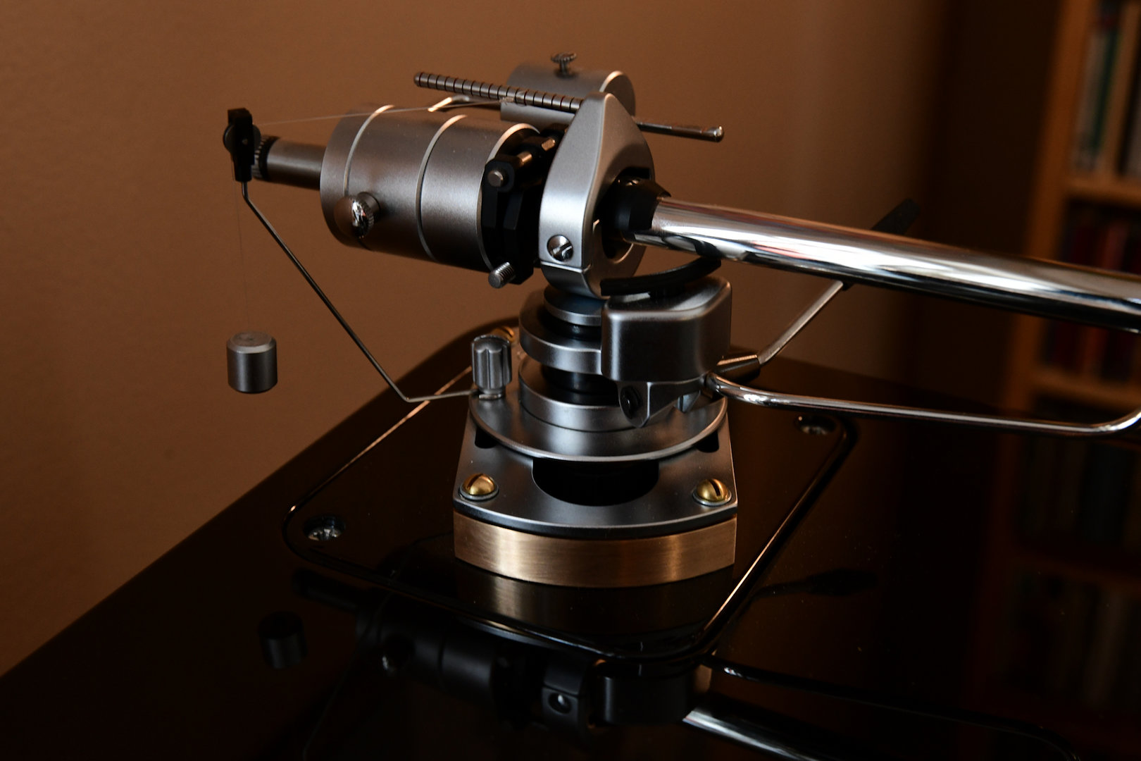

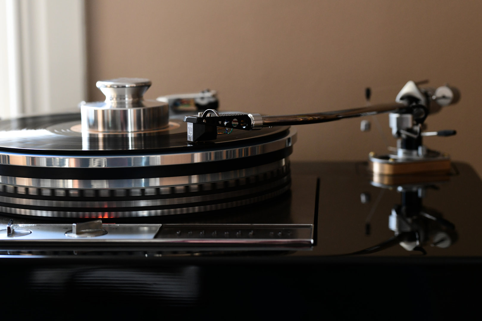

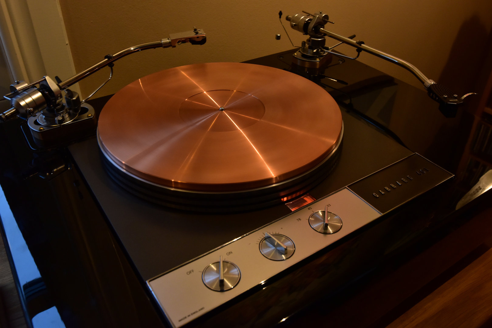

    Da har ulike leveransestrømmer alle funnet Valdres. Garrard 301 i "hammertone" kom hit en tid tilbake. Russell Collinsons plinth kom fullkomment ubeskadiget og usedvanlig gjennomført til meg via Posten, og en metall Fidelity Research 64FX måtte jeg hente selv (fra en HFSer som virkelig besitter HiFi-Nirvana). Den observante vil se at det er en Goldring PU på den, og det lyder jammen helt i orden, minutter etter at alt er satt riktig på plass vha vekt, vater og Euterpe.
    Dette kan anbefales, nå synger Joan Sutherland, og det gjør hun godt.

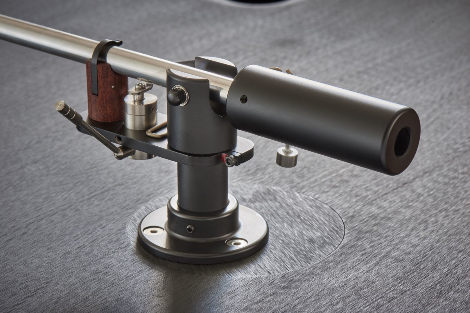

    Russell Collinson har forberedt armbrett til FR64FX, Thomas Schicks arm (som kommer i januar), og til min B&O SP1 med Europas første stereo-PU.
    Men han er så proff at han sendte meg et blankt, ikke forboret armbrett. Og dette er det som passer perfekt til mønsteret i plinthen, så når jeg har kommet frem til armen jeg foretrekker kan jeg bore opp dette og få 'perfect match.'
    Jeg liker det når folk gjør gjennomført arbeid, som den innsatsen Ray Clark i Classic Hi-Fi gjorde med gjenoppbyggingen av Garrard 301. Og oppfølgingen hans har vært upåklagelig, han vil virkelig at eierne skal ha glede av anskaffelsene. Da jeg vurderte kjøp meldte han at jeg burde vite at han ga livstidsgaranti på arbeidet sitt.
    (Måtte ta et bedre bilde, som yder vidunderet rettferdighet.)
