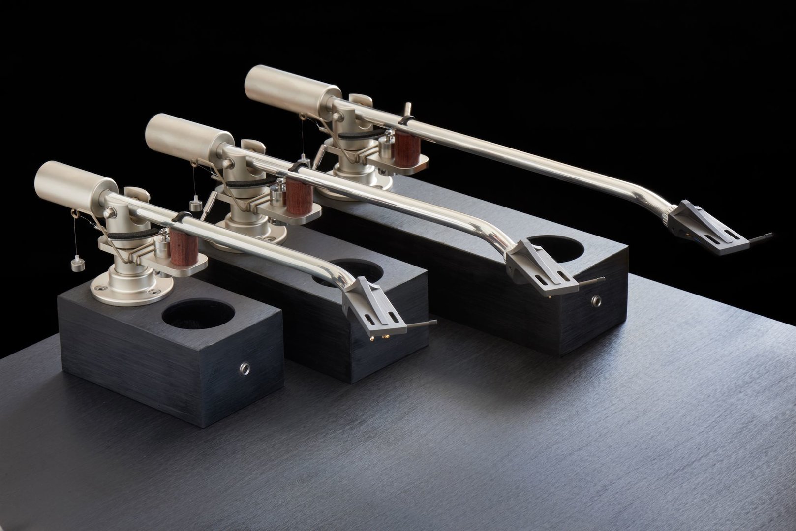

    Vurderer Thomas Schick eller Groovemaster tonearm til 301 prosjektet. Noen som har erfaring/synspunkt på noen av disse. Lenge blir 10.5 eller 12, litt ut fra hva jeg får plass til. Tenkte å montere på en Ortofon SPU.
    Thomas Schick og SPU er vel et sikkert valg - og de kler en 301 meget bra synes jeg. Har ikke eid en slik selv, men den står f.eks på A lista til Stereophile blant armer som ligger betydlig høyere i pris.

    Groovemaster 12 banana er knallgod. Mekanisk også veldig god
    Hadde en tidlig Schick, som jeg solgte

    Liker utseende på Schick veldig godt. Samtidig leser jeg på div forum at en del foretrekker Groovemaster.
    Slaget vil nok stå mellom disse, gruble litt i kveld.
    Alle synspunkter og erfaringer er velkomne før avgjørelsen tas.

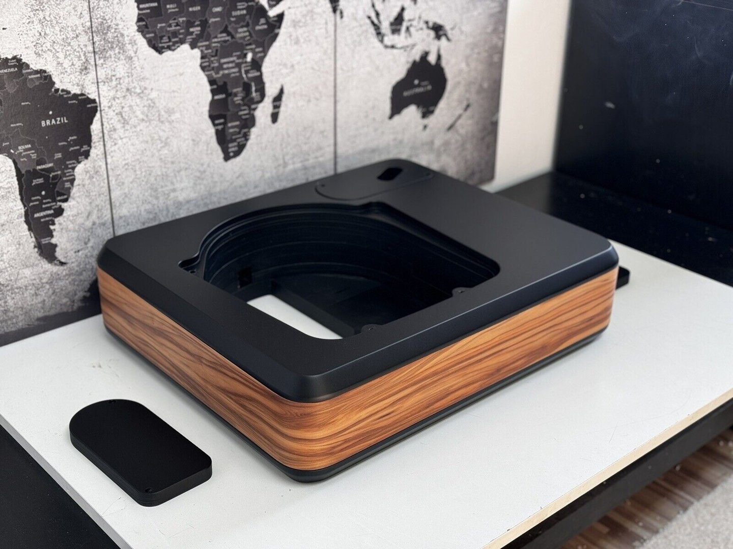

    Nytt Plinth design fra Das Acoustic. Dessverre begynner prisene å bli så høye også at de ikke stiller like sterk lenger konkurransemessig.
    Det øverste koster drøyt 14k + frakt .moms og toll.

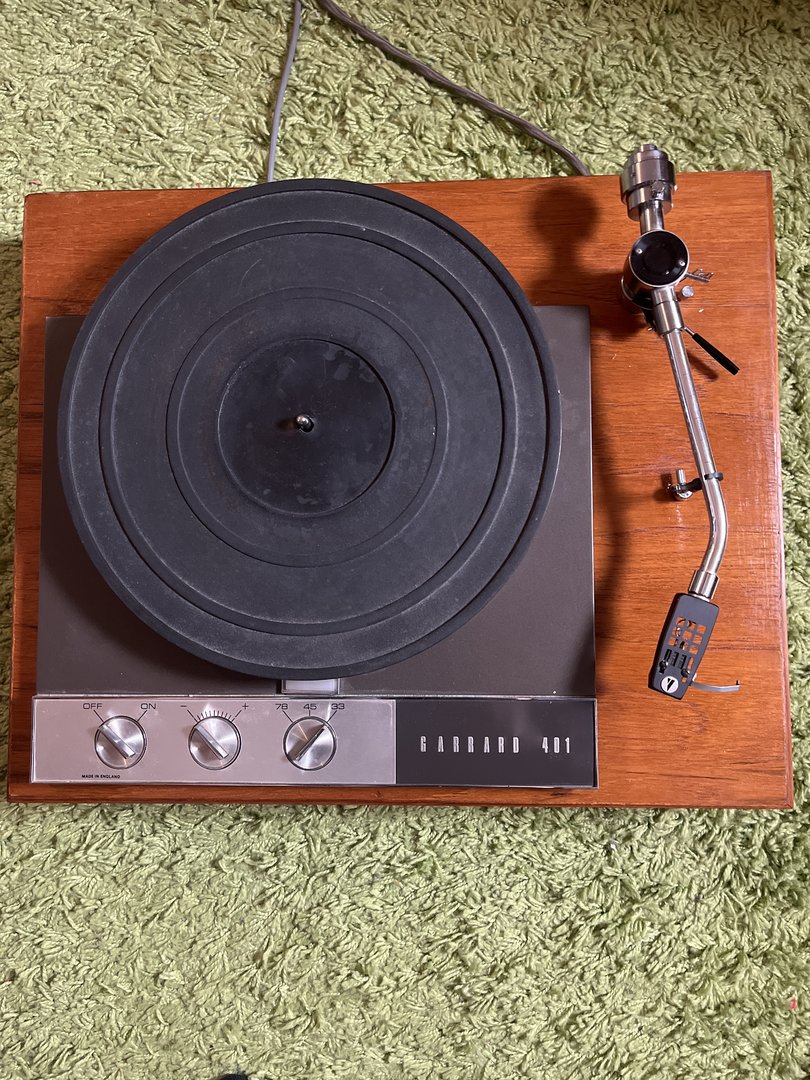

    Noen her som har god erfaring, eller tips til ekstern PSU for en 401? Motor er ratet 220/250Volt og trekker 12 Watt ihht spec.
    jan_rogert
    Hi-Fi entusiast++
    16.12.2015
    27
    75
    @jan_rogert Ser du post 642 i denne tråden, var jeg også på utkikk etter ekstern PSU. Jeg endte opp med modellen fra Hanze. Veldig bra 👍
    Takker for innspill. Det så jeg ikke da jeg var litt tidligere i tråden å lette:)
    Ok, så du gikk for den:) Har tittet på LDA Longdog Audio, H.A.T CPS-2 og Sound-Carrier + noen til.
    Den H.A.T regenerer vel så den gir ren stabil spenning. Antar du bruker Mekanisk bryter på spiller til valg mellom 33 1/3 - 45.
    Kunne vært gøy, og kostnadsbesparende kanskje, å gjøre en DIY også med et godt skjema og komponenter.
    Gir det nevneverdig resultat med tanke på speed/torque stabilitet samt lydmessige forbedringer?
    setsve
    02.11.2020
    112
    555
    @jan_rogert ja, benytter mekanisk bryter på spiller til valg mellom 33 1/3 - 45. Fordelen nå er at jeg har koblet helt ut mekanisk brems, bare styrer hastighet med speed og torque bryter på psu. Stabilitet av hastighet ble veldig bra hos meg, dette var noe min spiller slet med. Lydmessig skal jeg ikke uttale meg om, men det ble lavere støygulv og vibrasjoner, med mekanisk brems ute av bildet.

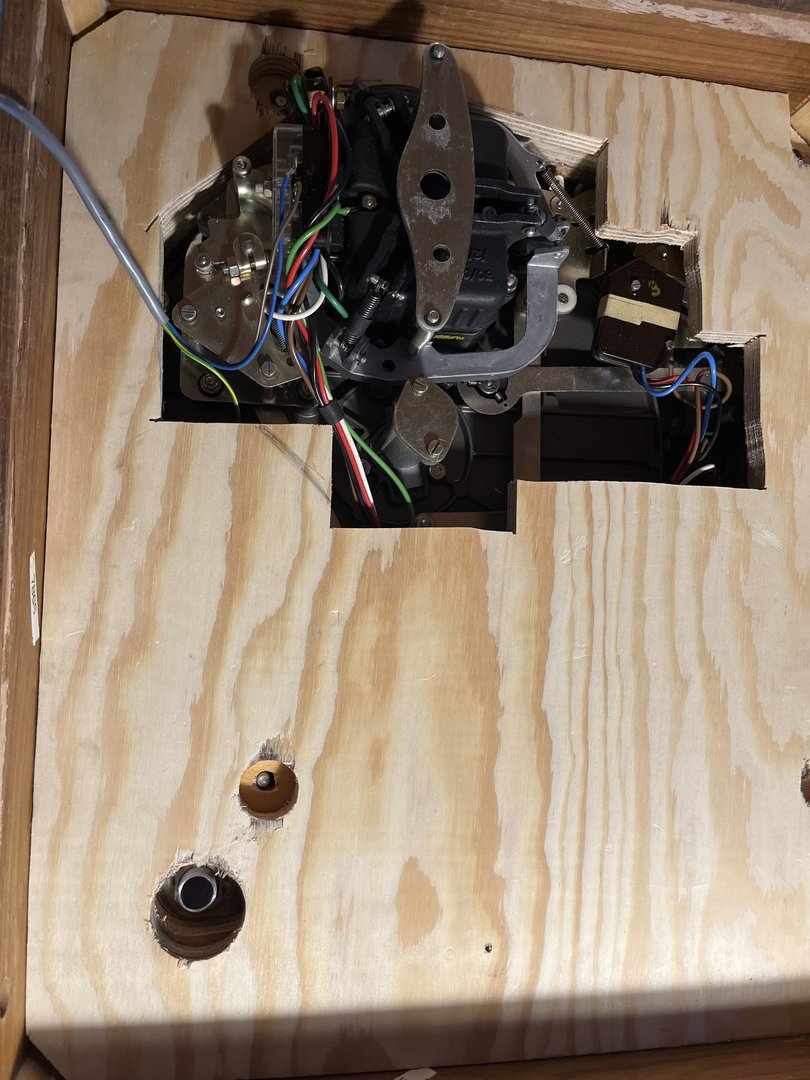

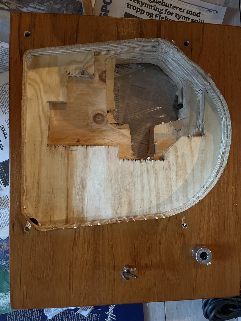

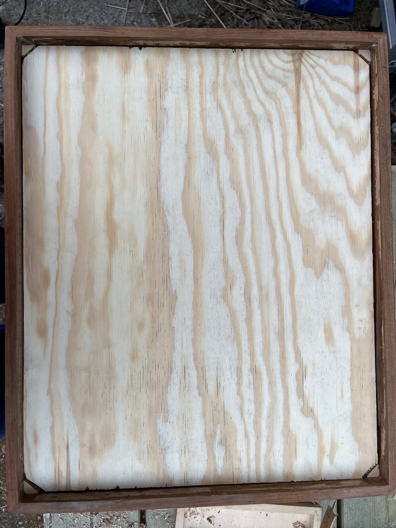

    Plinten på den 401 jeg kjøpte har en solid ramme av teak med en tynn finert sponplate på toppen.
    jeg lager en ny plint av kryssfiner på innsiden for å gi mer tyngde og stabilitet .

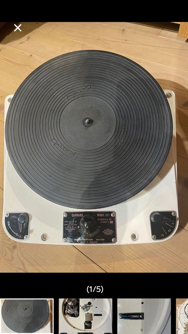

    Har en 301 som jeg prøver å få solgt pga lite bruk, men ingen respons verken her eller på finn. Noen som har tips til steder en kan annonsere den i utlandet?
    LMC
    03.08.2006
    25.672
    15.592
    Drøbak
    48
    kanskje noe med prisen å gjøre?
    ellers er det lite action i hele bruktmarkedet
    Finn annonser havner på HiFi Shark
