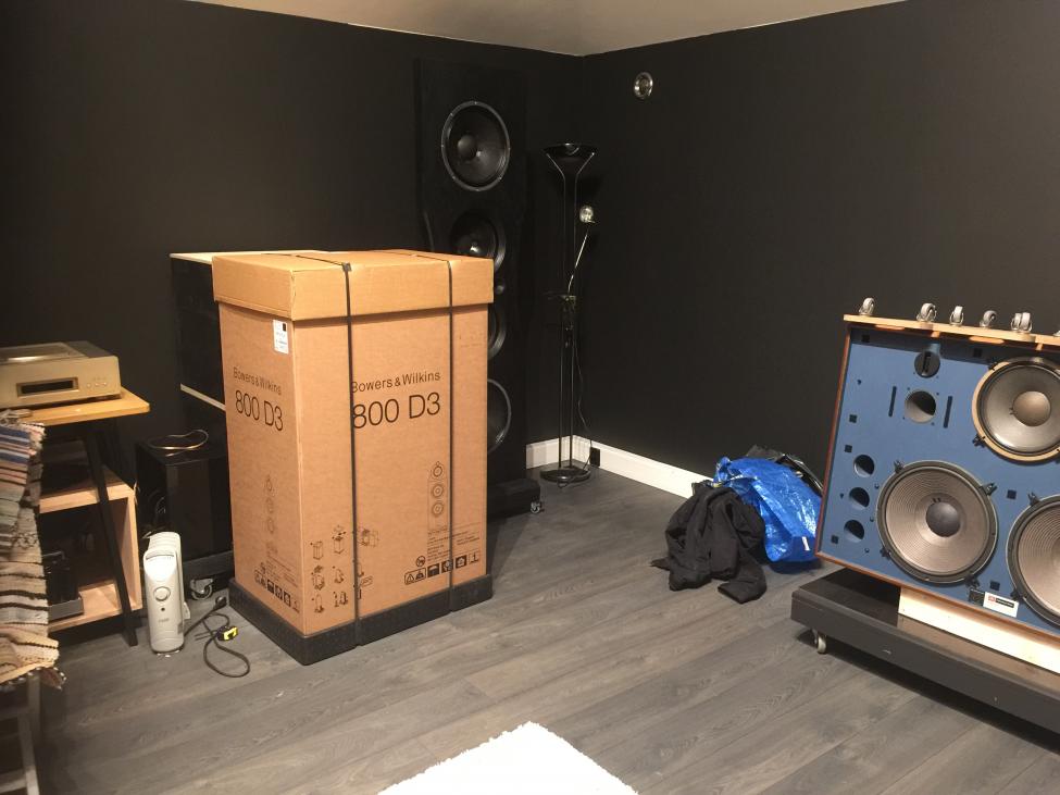

    Av nysgjerrighet. Hva gjorde at du bygget taket på denne måten? Estetikk eller p.g.a. ytre mål?
    Det skaper akustiske problemer.

    Kan det ha seg slik at dersom en er "vant" med ett rom der lytteposisjon er beheftet med romresonanser
    og nå får ett rom der en nesten uansett,der en normalt vil plassere lytteposisjon,blir nesten helt fri
    for slike peaker,vil synes at det blir bassfattig,mens sannheten er at rommet har nær optimale mål,
    og en da unngår dette.

    Hvis du får inn mer møbler, platehyller, bilder etc. Så tror jeg det vil komme seg. Slik det står nå er det nok litt vel nakent.
    Taket var sånn, det er bare etterisolert og platet med dobbel gips
    At Svein nok er vant til og liker noe ulinneær respons kan nok være, jeg liker heller ikke en snorrett respons. Men dette er ikke utfordringen her. Jeg har hørt 3 oppsett i dette rommet. 801D plassert med god avstand til alle vegger, en høyttaler som normalt er ganske basstunge manglet både punch og dypbass var helt fraværende. JBL Everest plassert helt ute i hjørnene hadde noe trøkk men ingen dypbass. Bastanis med 8x18» suber manglet også det meste selv om elementa pumpet avgårde :( En total skygge av hva jeg har hørt fra de tidligere.
    Og det er dette som er snodig, uansett hvor en gikk i rommet var det lite med bass, ikke som normalt at bass samlet seg i hjørnene eller andre steder. Det som virket til å fungere best var det vi ikke fikk prøvd særlig, plassere høyttalere på smaleste veggen, det var det som hørtes mest lovende ut med tanke på bassrespons.
    Dette har jeg testet senere, samme skjer da

    Selv om det krever litt jobb kunne det vært lurt å prøvd med kun et høyttaler oppsett i rommet. Da får du i alle fall utelukket om det er dette som er problemet. Dette koster jo heller ingen ting.

    Ja det er selvfølgelig et alternativ, men dette har stått sammen tidligere uten å skape noe problemer av noe slag

    Kan du forklare hvordan det skaper problemer Orso?
    Jeg tenker selv at det hvelvede taket bryter opprefleksjoner, men kanskje også en viss akustisk forsterkning av reflektert lyd?
    Har en bitteliten kirke her på gården (rommer 40 mann fullpakket) med et mildt hvelvet tak og ganske fascinerende å snakke/synge under hvelvingen når den er tom
    Er nesten som å høre seg selv i hodetelefoner
    Men det er vel ikke så påfallende hos deg Svein?

    Hvis du får passet påskrevet av en med god kjennskap til småromsakustikk vedrørende det hvelvede taket, er det konstruksjonsmessig teknisk mulig å henge en enorm flåte som som absorbent i hvelvingen? Lys kan du eventuelt felle inn i flåten.

    Ett eller annet sted må jo bassen bli av og siden det tydligvis ikke er på gulvnivå tenker jeg kanskje i taket og isåfall kanskje en bassfelle i taket kunne vært en mulig løsning. En måling sv bassrepons høyt oppe vil kanskje avslørt om det er noe som er verdt å prøve!?
    Ellers ville jeg nok vurdert å konsentrere meg om kun spille en retning og dermed kun ha en lytteposisjon og heller ha fleksibilitet på bytte av høytalere og forsterkere. Det har du jo allerede godt på veg siden det meste allerede står på hjul.
    Noe alla dette:

    Hvorfor gjøre dette til guessing game mtp hva som kan hjelpe, når årsaken er ukjent?
    Du har et definert problem/utfordring, neste fornuftige punkt på listen blir da å finne årsak. Dernest tiltak.
    * Utfordring
    * Årsak
    * Tiltak
    Få på banen noen som har inngående kunnskap om akustikk og måling, som kan hjelpe deg med å definere årsak og gi innspill på tiltak.

    Målinger er fint det, men de forteller ikke nødvendigvis hva som er problemet. En måling vil sannsynligvis bare bekrefte det du hører - nemlig at det er store og brede dipper i bassområdet.
    Jeg synes taket stikker seg veldig ut som en sannsynlig troublemaker. Jeg ville gjort som Johoo nevner: Bygget en nedsenket flåte/"himling" og brukt volumet ovenfor til absorbent + 2D diffusor. Rett og slett bare ta taket så godt som mulig ut av det totale akustiske regnestykket siden du faktisk har muligheten.
    Om det er her bassen tar veien/ blir kanselert. Hvordan vil det hjelpe vedkommende med mer bass i lyttepossisjon om den absorberes i taket ovenfor flåten? Se her: https://www.whatsbestforum.com/threads/suck-out-fixed-i-think.18116/
    Gitt at det er takets utforming som er årsak, kan det tenkes at å fore ned taket i sin helhet vil eliminere problemet.
    Duet Audio i Bergen hadde suck out i bassen grunnet høyde forskjell på taket i lytterommet. Halve rommet hadde normal høyde og resterende var vel 40-60 cm høyere. Dette var i de gamle lokalene og kun et problem i deler av LF området, ikke hele.

    Ja, å senke hele taket uten å tenke på absorbsjon er muligens en annen vei. Normalt løses suckouts fra tak ved å ha flere basselementer i vertikalaksen som spiller i det gitte problemområdet. Så det er et alternativ og kanskje mer forutsigbar rute. Det er det skrånende taket som er vrient å håndtere vil jeg tro. Antar at slike vinkler suger bredere og mindre forutsigbart.

    Har du flere STORE systemer i samme rom? Da kan det være at de basselementene som er inaktive roter det til for deg. Har opplevd noe sånt tidligere.
    På enkelt elementer kan man kortslutt mellom + og - for å "stiver opp" elementene elektrisk (spolen motsetter seg bevegelse). Men jeg er litt mer usikker på effekten av dette når flere elementene er koblet gjennom et passivt filter. BR porten vil fortsatt tillate lydbølger komme inn og ut av kabinettene.
