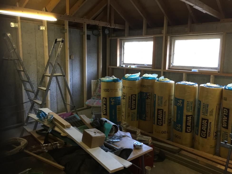

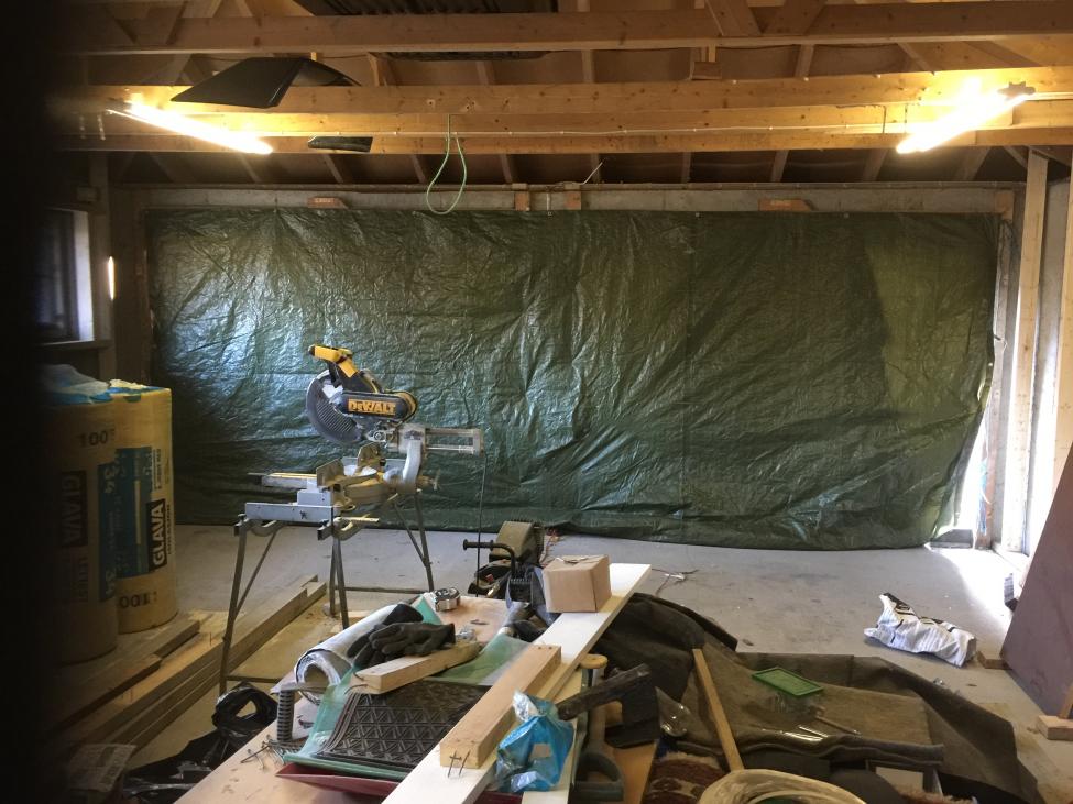

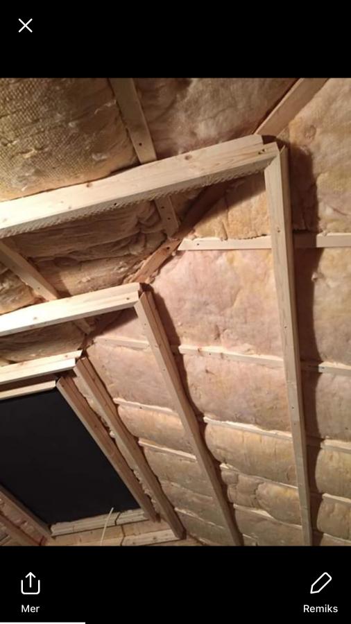

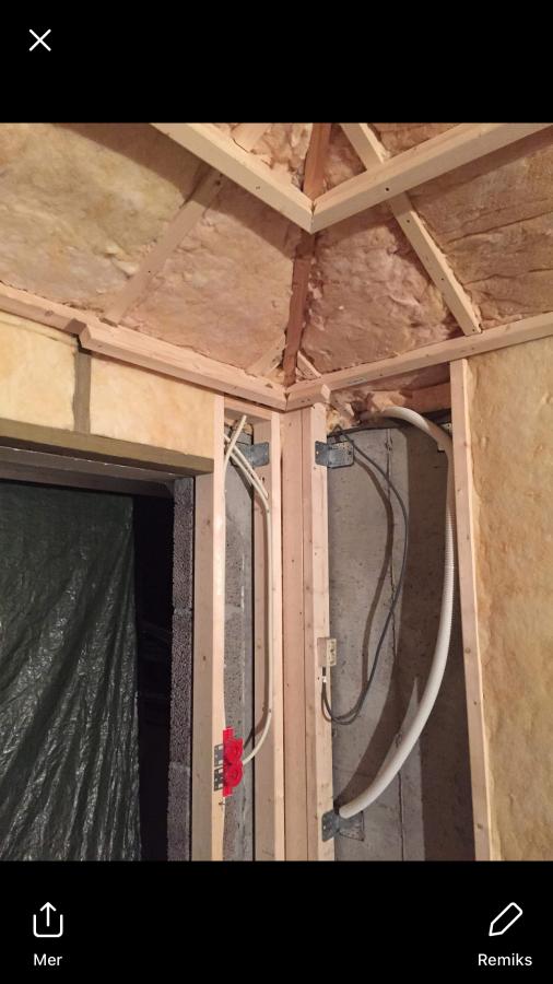

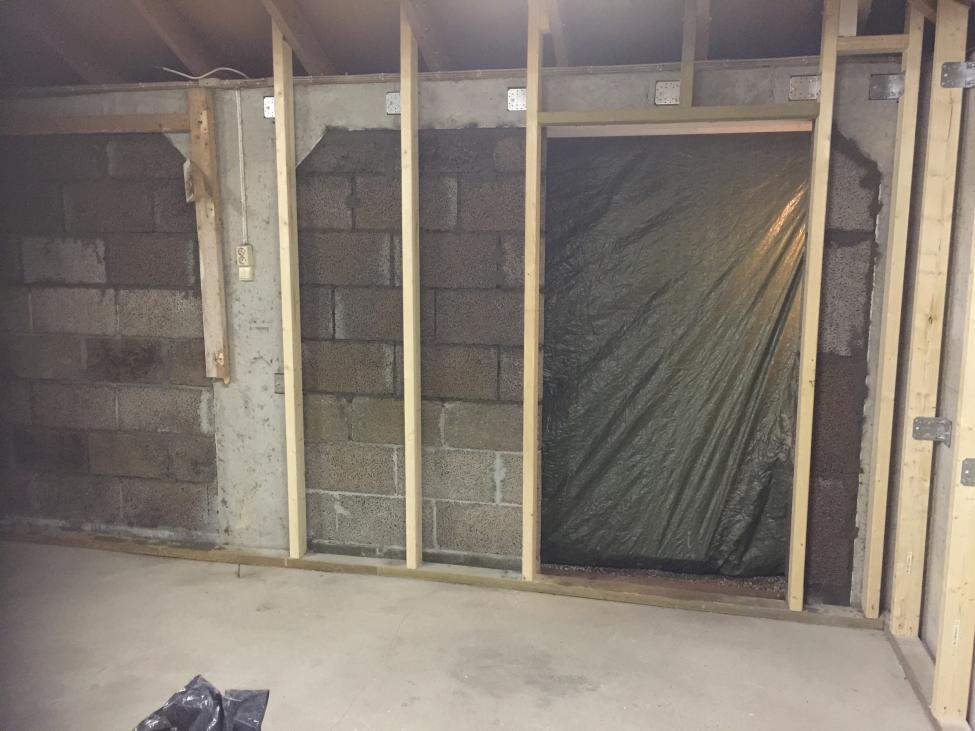

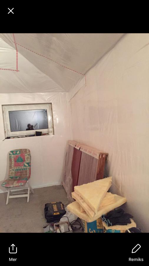

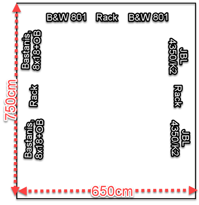

    Har endelig startet med ombygging av garasjen til lytterom. Hva har dere andre gjort med tanke på strøm akustiske tiltak osv osv?
    Garasjen er 50m2 og har valmet tak
    Kommer jo litt an på hva du satser på av utstyr og hvordan du liker å få presentert lyden, men en 16 amp kurs bør holde til anlegget.

    Jeg vet trådstarter har ekstremt mye "bøst" utstyr stående som trenger de beste forutsettinger for å fungere optimalt.
    Vi snakker ML 33 - B&W 801 - Krellblokker i den tunge enden - JBL - Bastanis osv. Han samler vel litt av hvert for enhver dagsform.

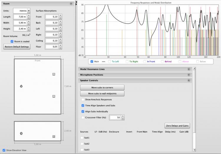

    Jeg tror de viktigste valgene du kan gjøre tidlig i prosessen er å gjøre fornuftige valg med bygging/ombygging.
    Hvor mye støy er det i omgivelsene? Det er uansett en fordel å få rommet så godt lydisolert som mulig.
    Plassering av dører og vinduer - dette avhenger jo selvsagt litt av utstyr og akustisk prinsipp. Men det er uansett ikke dumt å ha mulighet til å plassere noe i førsterefleksjoner på sidevegg, hele bakveggen er fin å ha tilgjengelig, hjørnene bak bør være ledig, osv.
    Også hadde jeg prøvd å gjøre ting litt fleksibelt. Det viser seg ihvertfall for min del, at det jeg var bombesikker på at var drømmen for 2-3 år siden, er ikke interessant i dag.

    Når det gjelder strøm, så har jeg 4 monoblokker som hver krever hver sin 25 AMp sikring. Så jeg har plan om å få inn 4 stikk med 25 AMp på hver vegg, så jeg ikke låser meg på hvor ting skal stå i fremtiden

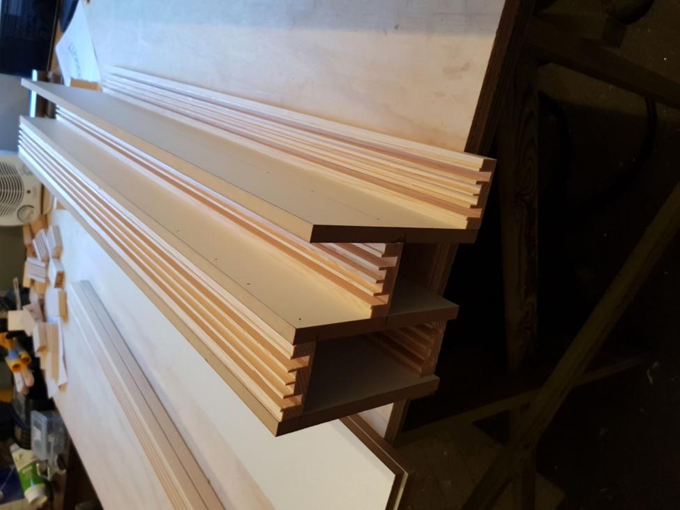

    Jeg installerer i disse dager diffusorer på frontveggen også i mitt lytterom på 50m2, fordi jeg har byttet fra horn til Magnepan. Jeg kan rapportere om effekten av det om en liten uke.

    2,5 mm2 og 16A sikringer til forsterkerne er mer enn nok, bare pass på å få automater med egnet karakteristikk (hør med installatøren). Det er oppstart som er det kritiske. Som nevnt så er det ikke 110/120V som benyttes - og det betyr halve strømtrekket i forhold til US drift og deres anbefalinger.

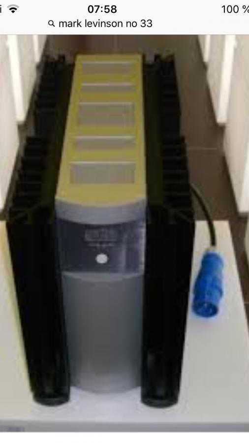

    ML anbefaler 31 AMp ved 240V

    Haugesund
    Det er ikke noe problem å få startet de opp, ser ML forsterkerene kom med 3 fase kontakter og vanlig kontakt som det er på mine. Skal huske å få tatt ned skiboksen ja :)
