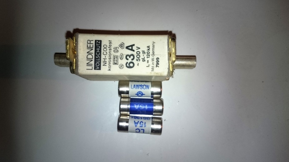

    Her er det klangmodul sikring 52 mm forgyldt. Satte det selv op.

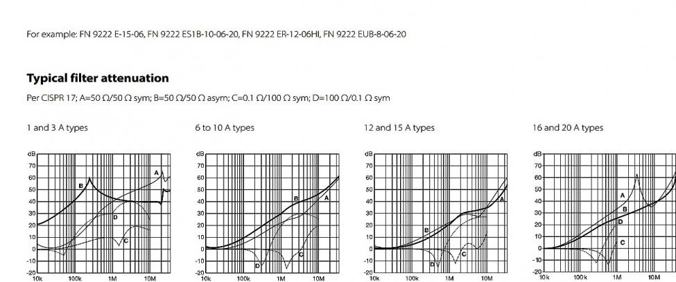

    Selv de som lager nettfiltre EMC filtre som Schaffner etc. tenker slik,
    og hvor de er fullstendig klarover at lav nettimpedans gir negativt sluttresultat.
    Schaffner emc filter

    Ta en kikk i Schaffner katalogen og studer filter karakteristikkene før en kommer med anbefalinger.

    Eks,samme filter fra Schaffner men med forskjellig ampere
    Kurve A og B er ved standard måleprosedyre,50 Ohm.
    Men som ONfilter sier,du finner ikke en slik nettimpedans noen steder
    Mer realistisk er de to andre kurvene,som viser kraftig forsterkning i området
    for supraharmonics,som det enda ikke er forskrift for enda,men det er på gang.

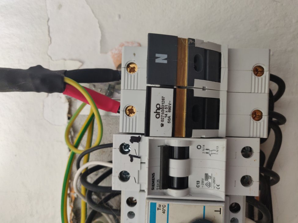

    Vis vedlegget 549236
    Er dette montert rett på veggen?
    Nej de sidder på skinne som er på væggen.
    Er det for å øke brannrisikoen ved feil? Hvorfor ikke montere det forskriftsmessig i kapsling?
    Det ville hverken gøre fra eller til. Bare en tynd plasticæske rundt om. Sådan var det monteret da jeg flyttede ind i lejligheden for snart 20 år siden.
