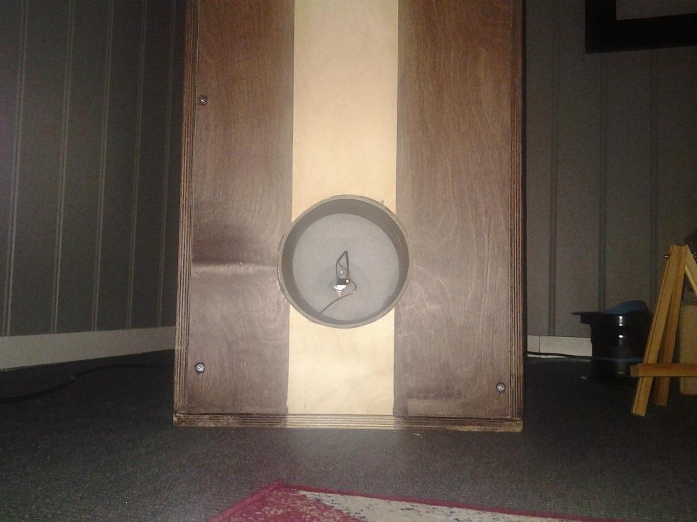

    Tror jeg må utsette loddingen en smule, muligens et helt brød. Jeg må få spilt inn shiten og få ordnet og kuttet litt i lengden på porten. I værste fall så må jeg få kjøpt en 15cm port ( de vokser ikke på trær ) Og da må jeg av med baffelen.
    Har brukt en portkalkulator eller hva det heter og funnet ut at jeg må ha porten min 11 cm lang når den er 10cm i omkrets får å nå 37hertz som er konstruktørens tall på elementet i kassen.
    Regner med at det er da den spiller optimalt? Istedenfor å tvinge den ned med lengre rør og lavere følsomhet?

    Mellomtonen låter sånn passe organsisk, friskt oppover, men litt lite nivå nedover. Det løsner liksom ikke helt nedover. Det er nok en blanding av manglende innspilling og feil portlengde.

    Er det noen som har noen formening om bruk av støperør som bassport?
    Lurer på om jeg ikke må gå for 150mm rør, men de er dæven steike meg umulige å få tak i.

    Skal vel ikke være noe i veien for å bruke det. Er ikke de i solid papp?

    Jo det er det, men jeg er litt redd for at det blir blåselyder o.l når man får en flat avslutning i hver ende.

    Sjekka rundt på alle bilstereo sjapper? De bruker gjerne litt større porter enn til hjemmebruk. Om ikke så har de sikkert sluttstykke så du slipper blåselydene.

    Da ble det støperør fra Biltema i denne omgang. Kappet et større hull med stikksag. Det er på ingen måte lett når man har en billig stikksag med tilhørende billige blader.

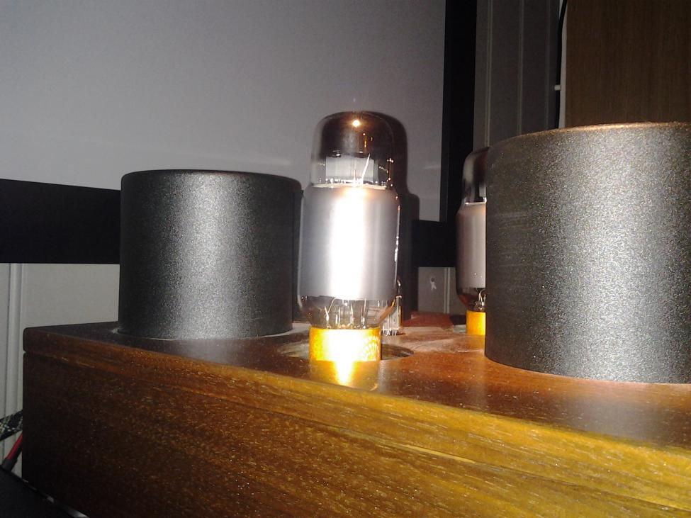

    Da er nær sagt alt på plass i "La nostra casa"
    Har kjøpt en effektforsterker på brukten som er på vei. En Clones audio 25p. Usikker på hva den vil kunne tilføre, men til en hyggelig pris på brukten kombinert med et produkt som fremstår som spennende så måtte jeg slå til.
    Lyden nå med freshe rør bestående av Psvane effekt og J.J småsignal, irdac fra Arcam, riaa fra Cambridge, Sonos, Linn lp12 og høyttalerene låter riktig så overbevisende i mine ører. Audio Nirvana elementene i 160L kasse er ferdig innspilt og om jeg må si det selv låter vesentlig bedre enn noen annen kjøpe høyttaler til samme pris. Det låter åpent, dynamisk og friskt. Det er høyde, bredde, dybde og what not. Man får med seg rått og råte på en innsmigrende måte.
    Skriver en setning eller 1/2 når effekttrinnet er på plass. Har også bestilt 2 par signalkabler fra Ebukta til den svimlende sum av 77,-
