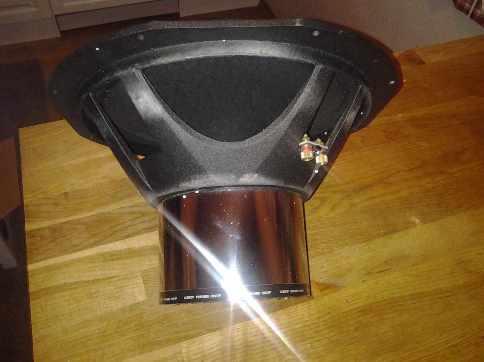

    Var inne på siden til Common Sense Audio og tok en titt, spennende saker!
    Noen spesiell grunn til at du valgte 12" fremfor 15"?

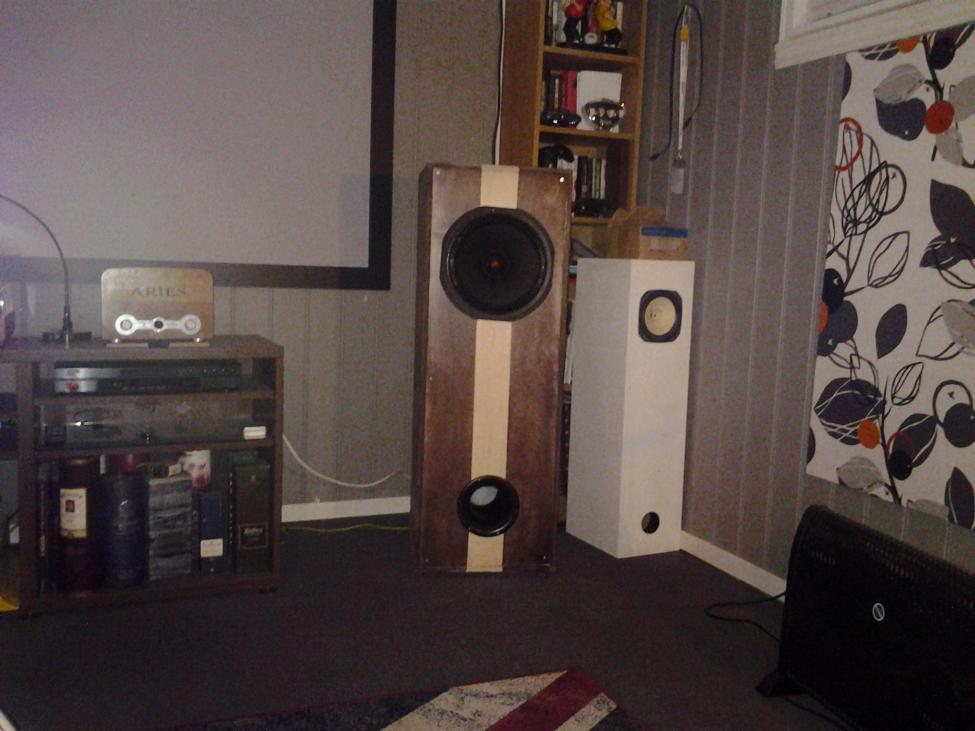

    De kassene begynner å se bra ut Griff! Godt valg av farge :)

    Hva kosta herligheten da? 12"? kontra 15"? var prisforskjellen så inn hæ...ite da?
    Prisforsjellen var ikke såååå forferdelig stor, men hadde strengt talt litt mer lyst på denne selvom en 15" sikkert hadde vært å foretrekke for 99% av deltagerene her inne.

    Det er noe Tannoy'sk over dette.... hvordan låter det med Aries?

    Nå så jo høytalerne nesten små ut ;) Gleder meg til å høre hva du syns om lyden!

    Ser spennende ut dette ja. Har du oversikt på sånn ca hva dette kommer på? Og hvor langt ned regner du med de vil gå i Hz?

    Hei Torsen.
    Det kommer på drøye 10 Frognertiere inkl alt fra Dynabel og Kryssfiner.
    De skal spille ned til 37Htz hvis man følger tegningen. Det er dypt nok i massevis for meg.

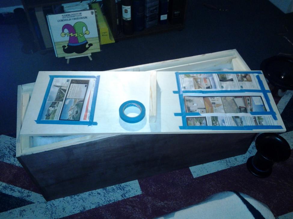

    Etter en deilig helg i Fredrikshavn og Aalborg hvor jeg har kost meg med bading og sighseing er jeg hjemme og gjør ett par ting til

    Ser meg mer eller mindre ferdig for denne gang. Bygger nye til sommeren da med skikkelig verktøy og grovere xfiner. 19mm neste gang og ikke 15mm som denne gang.
    Det som gjenstår er å tune portene. Det som ikke synes er islagsmuttere og spikes som jeg gjorde ferdig på Torsdsg.

    Det oser iallefall ikke Waf! Det trenger jeg uansett ikke å bry meg om, men jeg tror ikke jeg kunne dratt de opp i stuen ;)
    Nå skal de spilles inn. Iflg konstruktøren så skal det ta ca 30t +/- Ikke som Klipsch mao :p
