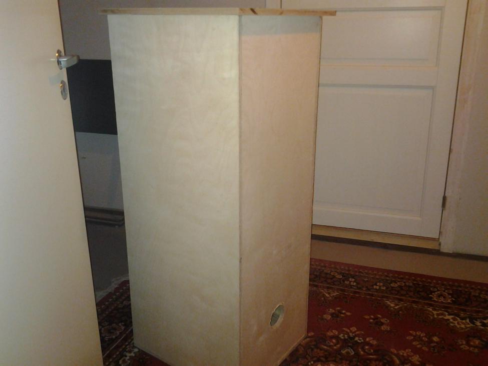

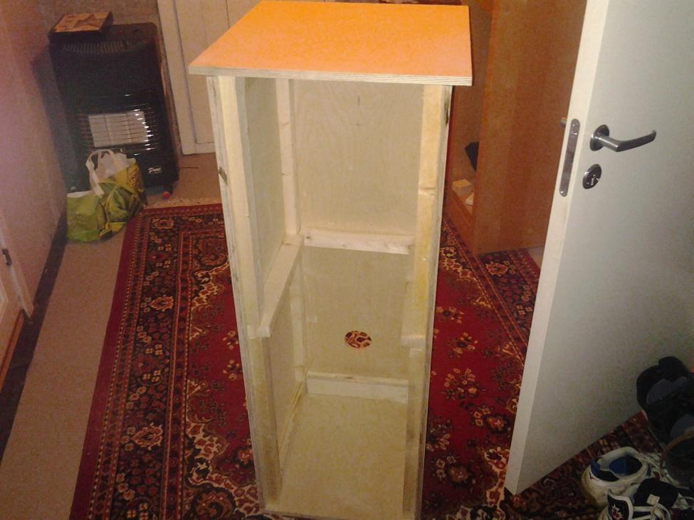

    Da har jeg montert topplaten og pusset litt. På dette bilde har jeg tørket de av med en fuktig klut for å få fibrene til å reise seg før neste omgang med rondellen. Nå skal jeg lime inn litt demping og lime fast 2 tverrstag så venter jeg bare på elementene. Begynner snart på høyttaler nr2

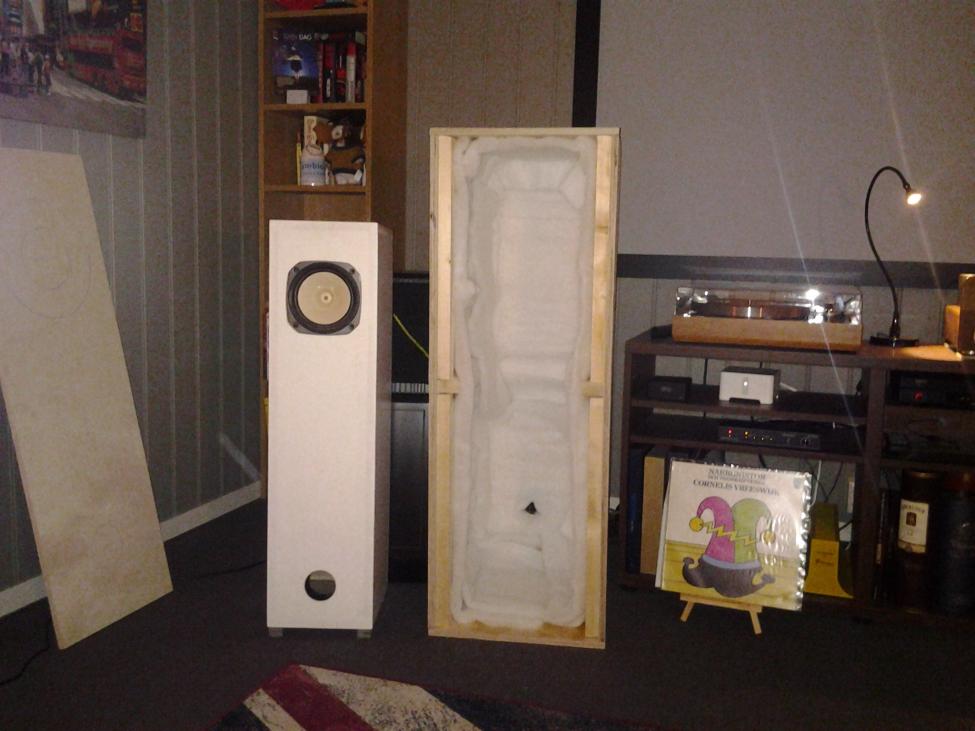

    Demping på plass. Har også tegnet opp hullet til elementet og bassporten.

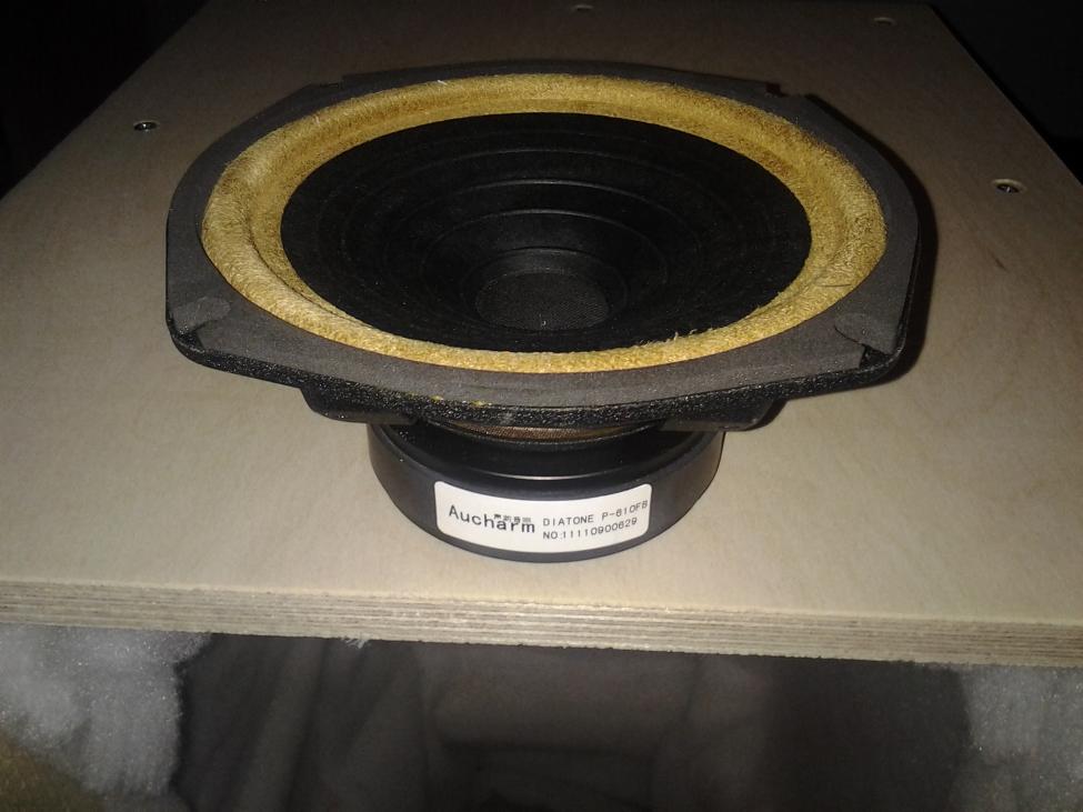

    Fikk med et sett med Diatone fulltoner av Hifiguru når jeg fikk låne de Hvite som står på siden for å montere de for å se om de fungerte bedre.
    Desverre var Lowtherene loddet fast og Diatonene har blitt liggende inntil nå. Lurer på om jeg ikke prøver de i kassene jeg bygger for Audio Nirvana.

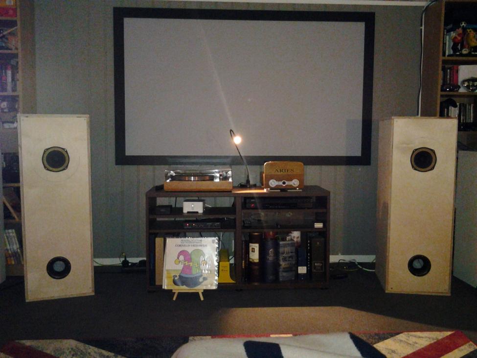

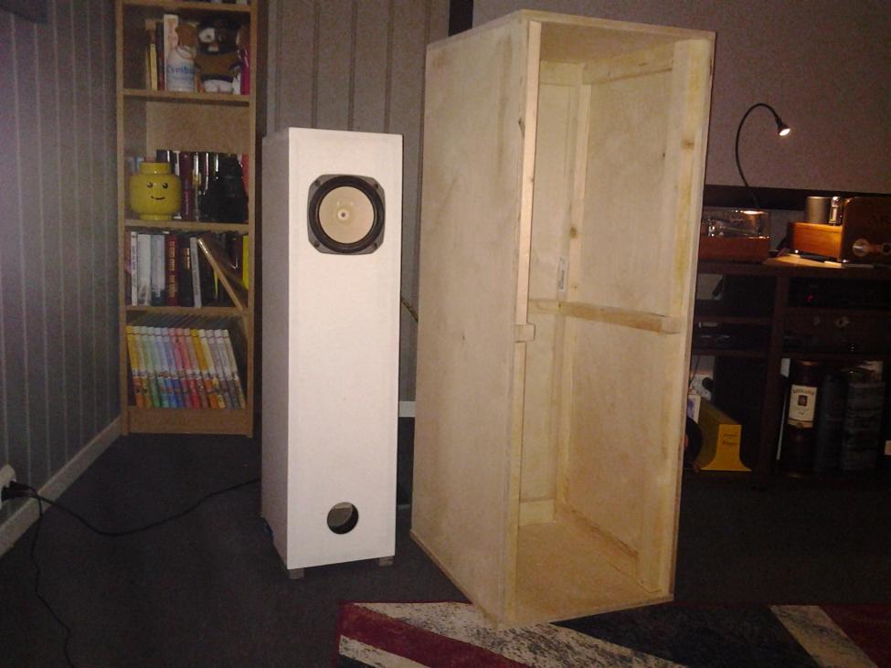

    Her er den ene bortimot ferdig
    N
    nysjerrigper
    posten er full av skit. sender meg brev om manglende dokumentasjon hver gang jeg bestiller en pakke. så øker de tollgebyret til 255. og når jeg henter ut pakken på postkontoret står ALL informasjon tydelig med dataskrift både utvendig og innvendig; innhold, delepriser, totalpris og fraktsum utenlands. slik blir det fort mer penger i kassa.
    Griffenfeldt
    31.12.2008
    8.019
    4.166
    I en blokk
    Jeg blir ikke overrasket Nysjerrigper.
    Sist jeg brukte Posten til frakt til O'store fikk jeg beskjed om at jeg hadde gjort en feil, men de trengte bare personnr mitt! Jævla lurendreiere.

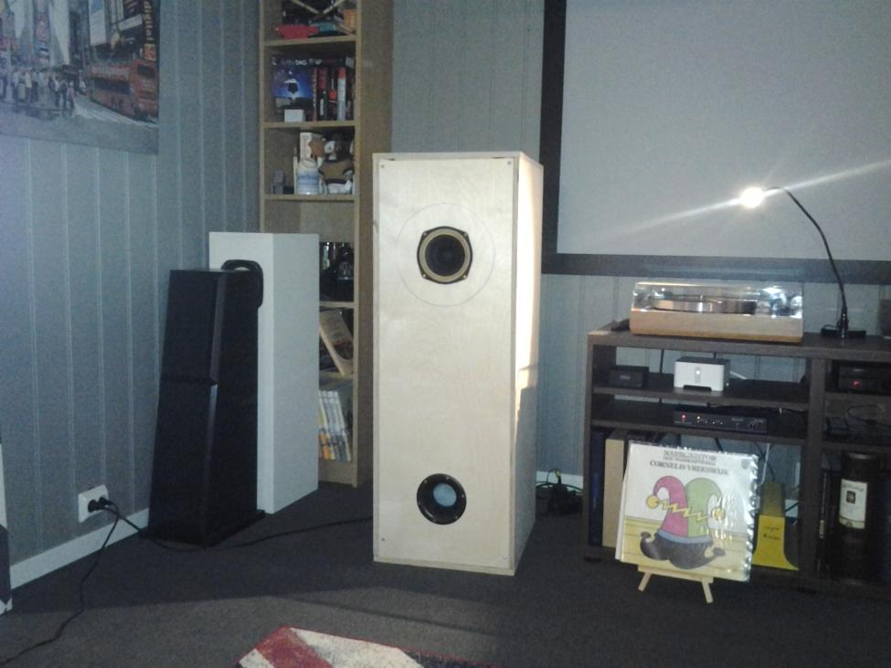

    Vel, nå er kassene midlertidig ferdige og jeg har satt inn noen 6.5" elementer mens jeg venter.

    Fulltoner er i overkant skarpe før de er spilt inn så disse må nok få litt knørving og massasje før de låter optimalt, men jeg kan høre potensiale.
    Hører på den nyeste til John Grant og det låter åpent, dynamiskt og friskt.
    Vis vedlegget 231665
    Vekt? E d vanlig kryssfiner av bjørk?

    Det er 15mm russisk bjørk. Vekten er såpass at jeg må bruke begge hendene når jeg løfter ;)

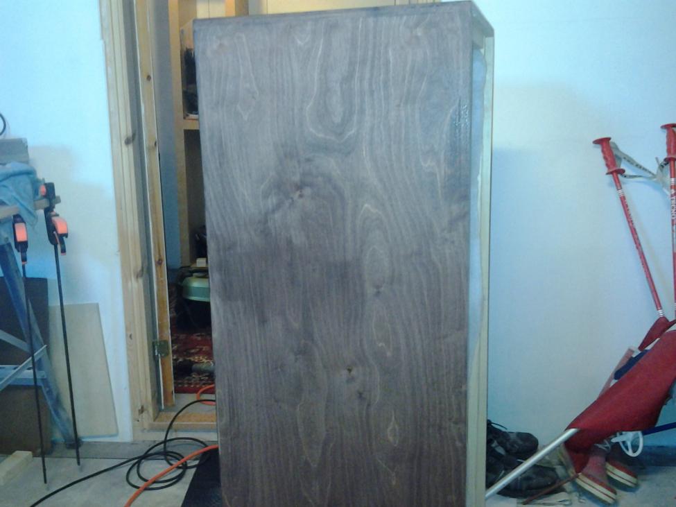

    Nå har jeg valgt finish. dvs farge. Finish blir nok silkematt/voks.
    Dette er en nøtteolje som nettopp er påført. Om ett par timer sliper jeg den ned med 240 papir slik at mye av brunfargen blir dempet.
    Elemententene + siste forsyning fra Dynabel kommer forhåpentligvis i ettermiddag.
