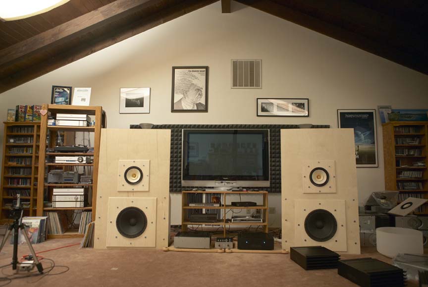

Sånn apropos. Legg merke til de svarte forsterkerne nede til høyre hos Nelson Pass!
Det er fine saker det ;D Spiller nydelig på fulltoner gjør de også, he he 8)

Fullrange taken to the max: Nelson Pass' kreasjon "Kleinhorn" Thank God for Nelson!

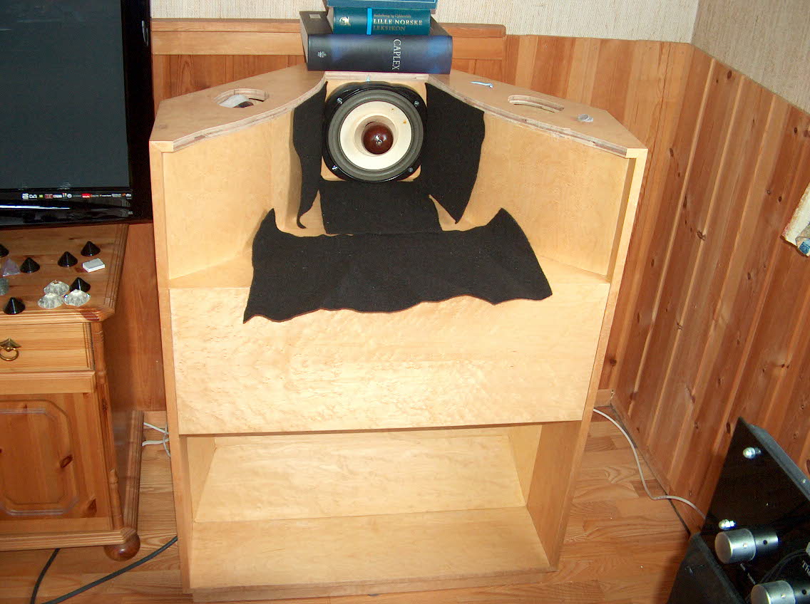

Her er mine chainsaw-massacre special edition TP1 med PM4A 8)
Motorsag modden gjorde virkelig susen,spiller for tiden helt fantastisk !
Som man kanskje ser av litt demping i fronthornet så er jeg ikke av de som er mest glad i hornlading fra mellomtonen og opp,men med litt demping ble det mye bedre.

Har du saget de istykker :eek: :eek: :eek: :eek: Jeg som akkurat sto klar med et bud på kr. 40.000 ;D ;D
Rune S
13.04.2002
4.495
1.258
Dust ;D
Jeg har hørt potensiale i de hele tiden,men de har vert ekstremt kilne.Spillt helt hinsides bra på gode innspillinger men man har fått ting rett i fleisen ved litt dårligere innspillinger og enormt følsomme for hardhet og forvrenging i resten av kjeden.Så personlig er jeg fristet til å si at originalt er de nesten en feilkonstruksjon,selv om mange liker de slik og original TP1ene var ganske likt oppbygget.Har lest en eller annen plass at Jimi Hendrix hadde et par,og hans venninner måtte skifte elementer annenhver uke fordi han sprengte de.
Men originalt har desse for meg en mellomtone og opp med for høy følsomhet i forhold til bassen,i tillegg hørtes det litt for ofte denne typiske horntrakt-fargingen og lyd med "lokk" på. Min musikalske diett består hovedsaklig av "dårligere" lydmessige innspillinger med god MUSIKK,og mest røck and pøpp.
Jeg var litt usikker på å ta frem stikksaga ,men tenkte at det tildels er reversibelt å få på en ny topp-plate,og siden jeg hadde kun et bud på 10k inklusiv element ,så ladet jeg opp saga
Angrer ikke et sekund !!
Drømmen er noe Kleinhorn lignende,men akkurat den konstruksjonen blir for voldsom i normale rom,men nå begynner dette her også virkelig å smake fugl.Og PM4A er virkelig et fantastisk element både i desse kassene og for eksempel i åpen baffel supplert med gode basselement nedover,skulle hatt noen av dine ;)

WTF?? Rune da! ;D. Men men, virker det så virker det. Hva er de hulla oppe på sidene til?
Rune S
13.04.2002
4.495
1.258
pengesluk: har ikke hørt de Fostexene,spennende ! Veldig enig med det med alnico,der er en egen renhet tror jeg ,mindre forvrenging,som gjør at ting blir klarere og renere,likefullt mer naturlig behagelig.De virker også å ha en lavere lavtnivåterskel,slik at man hører lenger inni innspillingene,og får et større dynamikkområde. Har alltid digget alnico magneter i mine bass og gitarforsterkere og pick-upene på gitar og bass.
Field-coil skal visst vere hakket bedre sier enkelte jeg har stor respekt for,men dette har jeg ikke hørt enda.Det har sikkert du ;)
Jaerbu : hehe,synes det er spennende å sage i ting ! Jeg måtte se hvordan det så ut nedi der på sidene ;D
Du får anbefale tweakene til han kompisen som kjøpte dine ;D
