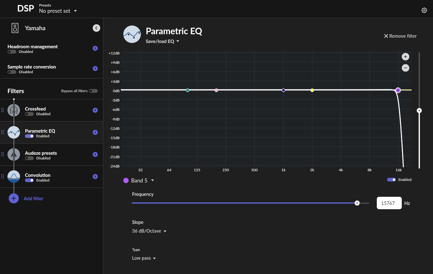

    Er det liv over 10.000hz? Er et spørsmål som kommer igjen av og til og da tenker jeg ofte på denne testen.
    Hvis man har mulighet til det i Roon eller en annen DSP, lag et lavpassfilter med bratt avrulling og spill med det på forskjellige frekvenser. Hva hører du da?
