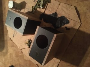

    Testing av lamellfres, nye bokhyllehøyttalere
    Var en tur på hytta å jobba litt i dag. Tok med meg noen deler til en to veis jeg jobber med for å teste den nye lamellfresen min. Bokhyllehøyttalerene får Seas MCA15RCY 5 tommer og en liten AMT diskant. Likte lamellfresen godt, kjekk å ha når du skal lime kasser uten 45 grader vinkel. Tror den skal få bein å gå på.

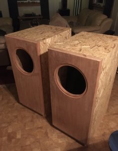

    Utskjæret fra bokhyllehøyttalerene blir til bakplate på fulltone røra. Ja jeg er skilt med to voksne barn, og jobber litt i stua hjemme når det er dårlig vær i høyfjellet det må være lov.. Er litt rot men blir forhåpentligvis bedre til våren ;)

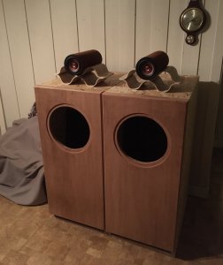

    Da har jeg fått testa fulltone røra etter lukking, og det merkes. Snodig å høre forskjell på tett kammer, og test teipet med lekasje. Ganske markant bedre lyd nå. Det lover godt. Har også limt og pussa litt på Seas monitorene, de skal nå få et par runder med litt sparkel, og finpuss før olje og maling. Hehe en ting jeg angrer på. Var så gira på å dytte in AMT diskanten her om dagen, at jeg helt glemte at bafflene ikke var ferdig lol. Så nå må jeg jobbe meg rundt dem, og det er slettes ikke ideelt. Lenge siden jeg har drevet med dette :)

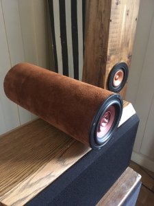

    Rulla på litt skinn
    Det er rart med det, når jeg først er i gang med DIY så klarer jeg nesten ikke ta pause. Det er så morro å se ting blir til. Her nærmer det seg finnish på fulltonerøra. Dobbeltsidig teip og min elskede Olfa kniv.. i love it :)

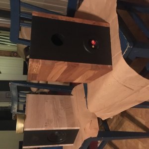

    Tror jeg har undervudert 2 veis monitorer
    Etter ett par timer med mine nybygde Seas MCA15RCY monitorer med AMT diskant må jeg si meg meget imponert over lydbilde disse lager. Siste tidens bygging å testing har gitt meg enda mer klarhet i hva som funker med tanke på rom og detaljer i musikken i forskjellige oppsett. De små fulltonerøra spiller samlet, klart og tydelig særlig i øvre mellomtone og diskant, med uten særlig rom og dybde. De må ha mye hjelp fra øvre mellomtone og ned. Voigt pipene spiller fortsatt med best rom og stage. Men det begynner å bli vanskelig å sammenligne for Seas monitorene spiller tett opptil Voigt pipene med litt bedre nedre mellomtone og bass, samt ørlitegrann mindre separasjon i rommet typ 3d stage. Blir spennede å se hva Eminence bassene kan gjøre når de blir parret med de små røra. Jeg er redd små tette kammer ikke duger her i gården.
    gsaudio.one
    01.01.2020
    281
    227
    På fjellet
    Skinnlåvens bivoks skosmørning
    Det ble vist noen timer i dag også. Jeg har dempet bakvegg på Seas høyttalere med 1 cm akustisk dempe matte, lukket bakplate, og rubba dem inn med skinnlåvens bivoks skokrem. Testet de med klasse A monoblokkene, og Ncore forsterkeren. Det spiller nokk med større holografisk lydbilde og sjel med klasse A. Ncore er litt mer korrekt og mjuk. Tror jeg liker klasse A best på disse. Jeg valgte å velge bort ørlite grann klang og storhet til fordel for litt mer detaljer derav litt demping. Nå skal jeg bare nyte disse noen dager før neste prosjekt tvinger seg på.
    NB første bilde er tatt med ekstra lys så det blir mer slik det de blir i dagslys, andre bilde med begge høyttalerne er tatt uten ekstra belysning og viser mer slik fargen fremstår i rommets belysning.
    Beklager tiltet bilde, jeg ga opp å prøve å rette det. Det kommer stadig feil vei når jeg importerer fra iphone. Hadde vært greit med mulighet til å rotere bilder i hifisentralens vedleggs program. Ser endel andre også har problemer med dette her på forumet. Ha en riktig god natt :)

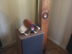

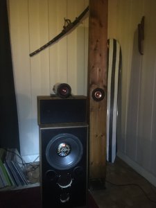

    Mer testing, og småfix
    Prøver fulltonerør, vinstativ og udelt JBL etter ett par dager med Seas monitorer og JBL bass delt ved 70hz. På moderat volum er det slettes ikke galt å høre på. Første plate på testbenken er Bugge Wesseltoft og Prins Thomas. Mye forskjellig perkusjon og piano. Skal spille litt mer variert musikk å se hvordan det funker.
    Monterte også spikes på Seas høyttalerne i går. Morro å prøve forskjellig oppsett.
    Jeg har ikke ordentlig måleutstyr, og bruker kun en enkel app på en gammel android telefon. Vet ikke helt om det er noe å vise til, men det gir meg en liten indikasjon på hva jeg holder på med. Jeg merket meg en liten dip rundt 2500-3000hz i delefrekvensen på Seas som jeg ikke har på fulltonerøra.
    Seas delt lavt var mjukere, deiligere å høre på med mer klang, mens fulltone oppsettet er litt mer artikulert og dynamisk. Tror oppsettet med bass og fulltonerør blir bedre når jeg får delt bassene litt høyere.
    Det mangler også 10 - 20 db lydtrykk oppe og nede i begge oppsett under ca 60hz og over 8000hz. Savner miniDSP brukte det litt for noen år siden i en Bominator signature.

    Fulltonerøra går i vinkjellern
    Etter en dag med testing av oppsett har jeg kommet frem til at fulltonerøra rett og slett ikke duger til annet en forsiktig easy listening i vinkjellern. Seas høyttalerne imponerer fortsatt men har sin begrensning pga de små AMT diskantene som bryter opp ved høyt lydtrykk. Fant ut at de passet meget godt med en gammel TA2024 forsterker 2x15 watt og littlebear rør buffer. Tenker jeg dytter dem inn i et eget kabinett, så får de følge Seas Høyttalerne.
    Jeg trenger noen diskanter som tåler litt mere trøkk til oppsettet i stua, og har lyst til å prøve noen større AMT horn. som feks disse https://www.aliexpress.com/item/328...chweb0_0,searchweb201602_8,searchweb201603_53

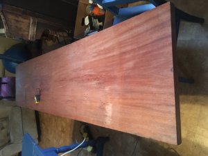

    Santos Mahogany, Purifi og loftstua
    Jeg har hatt en Santos Mahogany planke liggenede noen år i påvente av ett prosjekt. Den er 4x62x262 cm å har vært brukt som trappetrinn ute på en gammel hytte jeg renoverte for noen årsiden. Santos Mahogany er meget motstandsdyktig hardved å kan ligge ute uten behandling i årevis uten at den skades eller vrir seg. Lurte på å bruke den til frontbaffel på de nye Eminence bassene mine, men kvir meg litt for å sette saga i den. Har også lurt på å bruke den på badet på hytta, eller til utebord. Ahh det kribler i fingra....

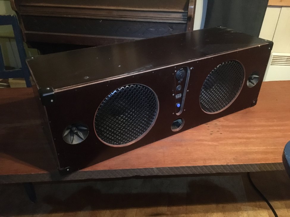

    Mahogny Fronter
    Seas høyttalerne med JBL basser i bunn låter nå meget bra og måler fint. Behagelig fin lyd mellom 80 og 87 db ved lytteposisjon ca 3.5m fra høyttalerne, tror jeg sier jeg meg fornøyd med de nå. Så i dag ble det grovkappet front baffler til 3 sett nye høyttalere av Mahogny planken. 1 sett smale gulvstående høyttalere av ukjent design, 1 sett ML TQWT bass/midbass med Eminence Beta 12A , og ett sett nye 2 veis med Purifi PTT6.5 og XXX diskant. Jeg har også ett par hvite "mikkemus høyttalere" Fugelhorn lite på gang, med noen kinesiske 3 tommere, og resten av eikeplata jeg brukte til Seas høyttalerne (samme type design med eik på siden). Det er små gulv høyttalere som jeg tror kan passe fint til hybelen til jenteungen.

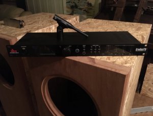

    HiFi/PA DSP forsterkere og liming
    HiFi/ PA anlegget til hytta skrider frem. Jeg følger samme tråd som ved innkjøp av elementer. Dvs relativt billige og bra saker. Ser for meg at dette blir ganske mye bra lyd for pengene, men kanskje ikke helt i topp hifi klasse enda. Jeg tenker på sikt å bygge ett litt mer påkostet 2.5 eller 2 veis oppsett med Purifi elementer.
    Det blir spennende å se hvordan dette funker i forhold til ett litt mindre og litt mer raffinert 2 veis system med dyrere deler.
    Jeg har således gått til innkjøp av ny DSP https://dbxpro.com/en/products/driverack-pa2 , 2 billige Hypex forsterkere fra Monacor IMG stage line https://lydpartner.no/produkt/pa-utstyr/forsterkere-2/img-sta-400d ,og https://lydpartner.no/produkt/pa-utstyr/forsterkere-2/img-sta-80d-digital-forsterker til å driver basser og topper.
    Forsterkerne er klasse D og bruker Hypex UcD250, og Hypex UcD400 moduler. Husker godt disse moduler ble omtalt som ganske gode i sin tid. Fant også et forum innlegg hvor disse PA forsterkerne omtales. https://www.audiosciencereview.com/...e-sta-400d-amplifier-with-hypex-modules.9044/

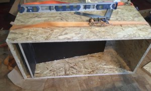

    Har også fått tilpasset og limt en kasse i formiddag så nå tar jeg helg, skal ned til naboen i kveld å meske meg med stekt reinsdyrside :)

    Dytta hue inn i basskassa
    Nå har jeg limt på fronten, dytta hue inn i basskassa og hummet litt dype toner. Wow dette var rått! Hører virkelig hvor delikat kalibreringen er, og hvor stor effekt denne hornløsningen har. Bare cm forskjell på opp/ned inn/ut med hode ga store utslag. Hehe kunne ikke dy meg måtte bare teste.. lol dette var morro!

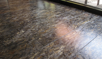

    Farge behandling OSB?
    Har kanta fronten 45 grader og pussa litt. Nå gjennstår litt høvling, og pussing av osb før utvendig behandling. Jeg har ikke helt bestemt meg for finnish ennå. Vi får se hva det blir. Tenker kanskje sort osb er best med tanke på hvor de skal stå. Det blir jo nokk treverk på veggene i hytta. Så også på en stilig blanding grått/sort og lakkert osb. Det ser jo litt ut som stein, og kan passe annet treverk men det blir jo fort litt mye. Når jeg tenker meg om er det kanskje lurt å beholde de ubehandlet til stua på hytta er ferdig kledd, og se hva som passer.

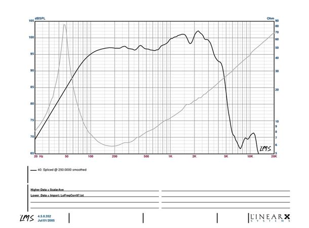

    Jeg har også kikka litt på Eminence bassene i forhold til romakkustikk, og er litt redd for att de får litt mye guffe rundt 30-50 hz. Stua på hytta er 410x550x240 cm med store vinduer. Det blir random hjemmesnekra diffusorpanel på veggene. Vinduene kan få tunge gardiner ved behov. Tenkte også lage og teste en slags bassfelle over høyttalerne med ett par rør opp i kneveggene i loftet.
    Brukte disse kalkulatorer til å se litt på dette: https://amcoustics.com/tools/amroc?l=550&w=410&h=240&re=DIN 18041 - Music Det er langt fra entydige svar å få her iom at jeg har grovtuna kassene til 31hz og Eminence basser med en enkel ML TQWT kalkulator. Følgene kalkulator tar ikke høyde for lavere lufttrykk pga hornløsningen men gir kanskje ett intrykk av hva som kan komme til å skje med Eminence Beta 12A: http://personalpages.tds.net/~fdeck...&Bport=5&nPorts=1&endCorrect=0.732&PinExc=15&
    Jeg har i den forbindelse bestill ett par ekstra billige basser fra danmusikk med ca 6 hz høyere Fs, og endel høyere Q faktor til sammenligning. De vill spille litt lavere under 50hz i samme kasse. Thornton LW-1201-8 http://personalpages.tds.net/~fdeck...&Bport=5&nPorts=1&endCorrect=0.732&PinExc=15&

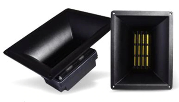

    Bestilte også ett par diskanter og simple horn. Kan da få testa hvor mye hørt forskjell det er på Ess Heil AMT 1, og disse billige horn greiene. Dbx driverack PA2 DSP dukka opp i går, Heil er sendt fra USA, men Eminence elementene kommer ikke til lager før 10 februar så jeg må bare smøre meg med enda litt tålmodighet og gjøre det meste klart til alle deler er på plass. Får ikke testet hvordan dette vil funke på hytta før stua begynner å bli ferdig. Det blir en stund til ennå så jeg blir å leke meg litt med oppsettet her hjemme i stua så lenge. Stua her hjemme låter meget bra, er på ca 500x900x240 cm og jeg innbiller meg den funker ganske bra til høyttaler testing og generell tuning.

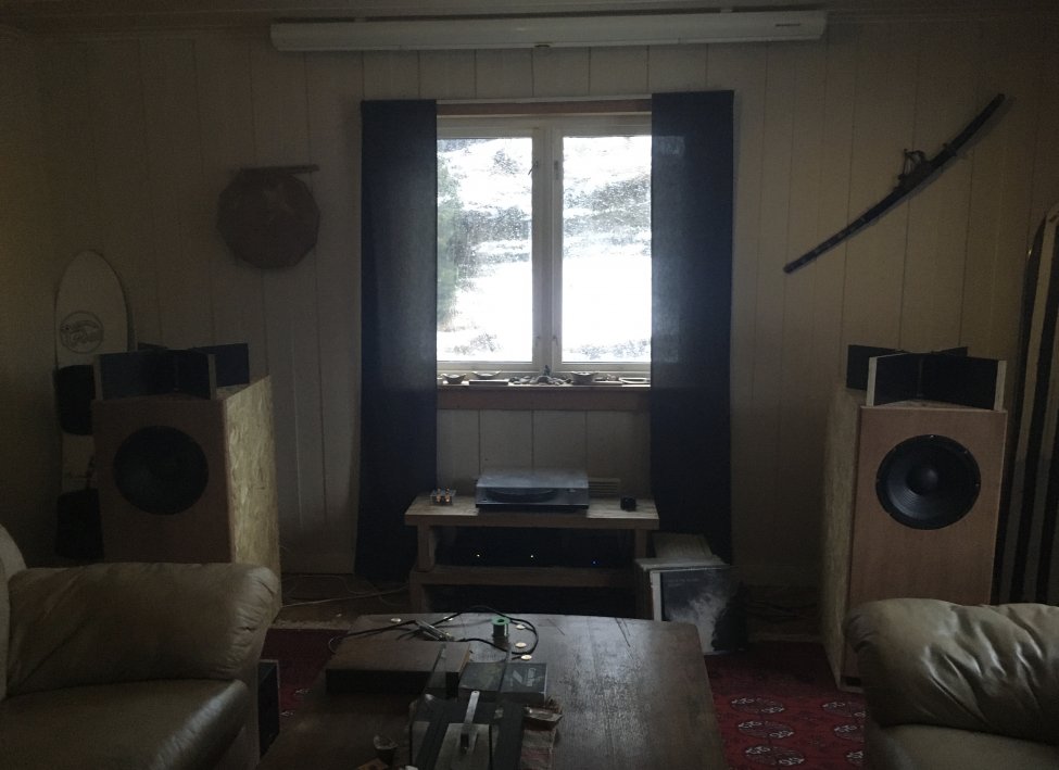

    Jeg har ikke helt gitt opp fulltonerøra, tror de kan låte ganske bra med eminencebassene når jeg får kjørt de med aktiv deling og eq. Videre er deler til purifi prosjektet bestilt.. laaang leverings tid på Purifi drivere og diskant så her må jeg smøre meg med tolmodighet. Går for 2 x Hypex fusion til Purifi høyttalerne. Nå går det i Bliss mens jeg venter, og jobber med purifi designen.

    Testing Ess Heil AMT 1 Large
    Dukka opp en pakke fra Ess i USA i helgen. Så nå er det enkel innkjøring/testing på gang. Jeg mangler ennå Eminence beta 12 A bassene, og passende balanserte forsterkere til DSP. Så jeg har midlertidig montert billigbassene Thornton LW-1201-8, og fyra det opp med en enkel 1.5mh spole på bassene og en 50uf 50v kondensator på AMT diskantene. Krystallklar lett presis og dynamisk diskant fra AMT drevet av en Ncore NC122MP OEM amp, kjenner at dette kommer til å funke knallbra, gleder meg virkelig til Eminence bassene og resten av forsterkeriet kommer:)

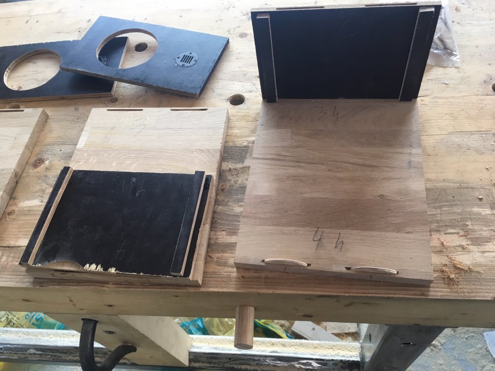

    Vinger X Vinger
    Tester litt Vinger, hører lite forskjell mellom front og x vinger. Større forskjell høres uten vinger. Uten vinger gir litt mer omslutning, Frontvinger litt mer framoverlent. X vinger litt mer av alt. Blir spennende å måle litt på dette etterhvert. Tror jeg foretrekker x vinger nå i første omgang.

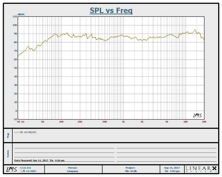

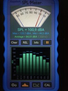

    Enkel måling Heil AMT X

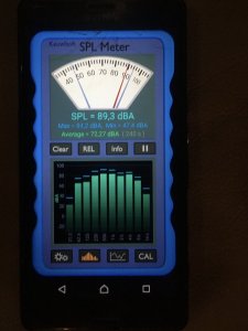

    Her er en enkel måling. Siste 1.5 timer har jeg spillt like høyt ved lytteposisjon som rund max av hva JBL basser og Seas høyttalerne klarer, men med flatere respons og mye mindre forvrengning. De nye kassene med Heil AMT X låter som de er "større" hvilket de jo er lol. Har ikke tatt den helt ut enda, masse power å gå på:)
