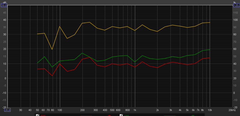

    Her er ett par eksempler med pink noise i lytteposisjon. Partykul er markant i første exempel. Den siste høres mer smooth ut imo. Første 2 bilder er med lowpass2 Q0.7 og deling på 150hz og 1800hz , siste er lowpass2 Q0.5 på 150hz og 1600 hz. Husk jeg har +5db i nederste Purifi, 0 db i midten, og -5db i Raal.
    Edit: Må se til å få meg usbmic og REW, dette er målt med DBX Driverack 2 RTL mic setup. Jeg har ikke satt opp DBX'n med romkorreksjon ennå så dette er kun filter oppsett i Hypex og ingen annen EQ

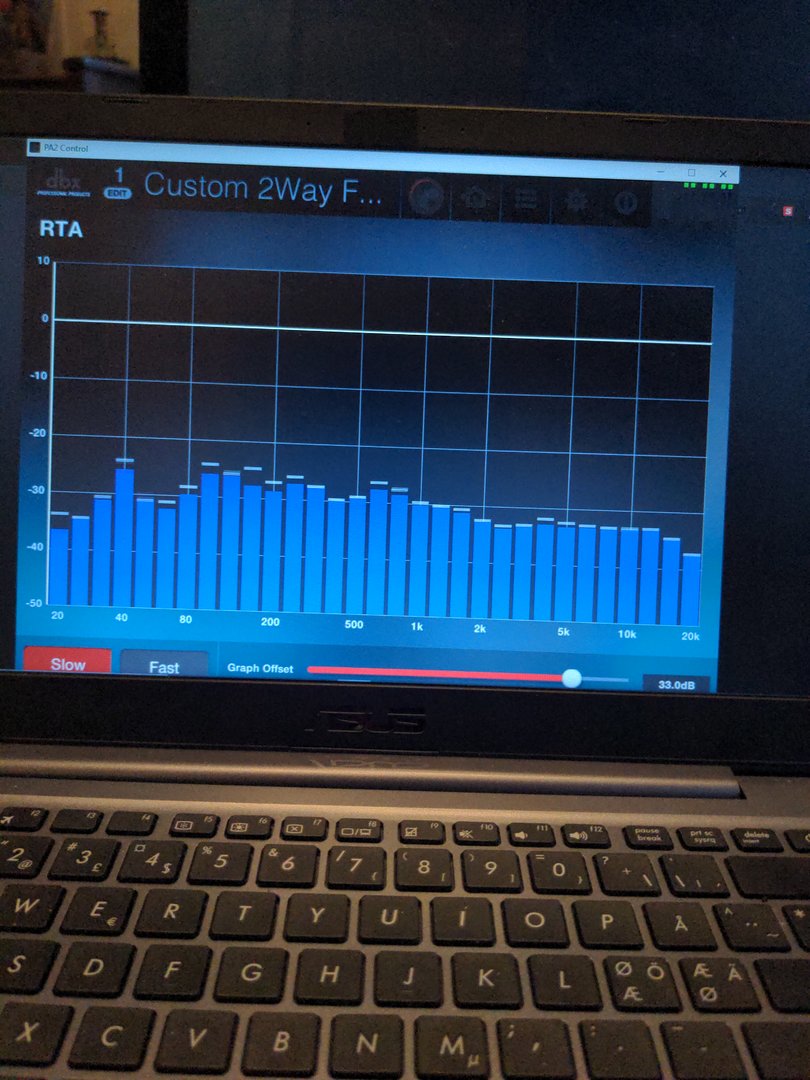

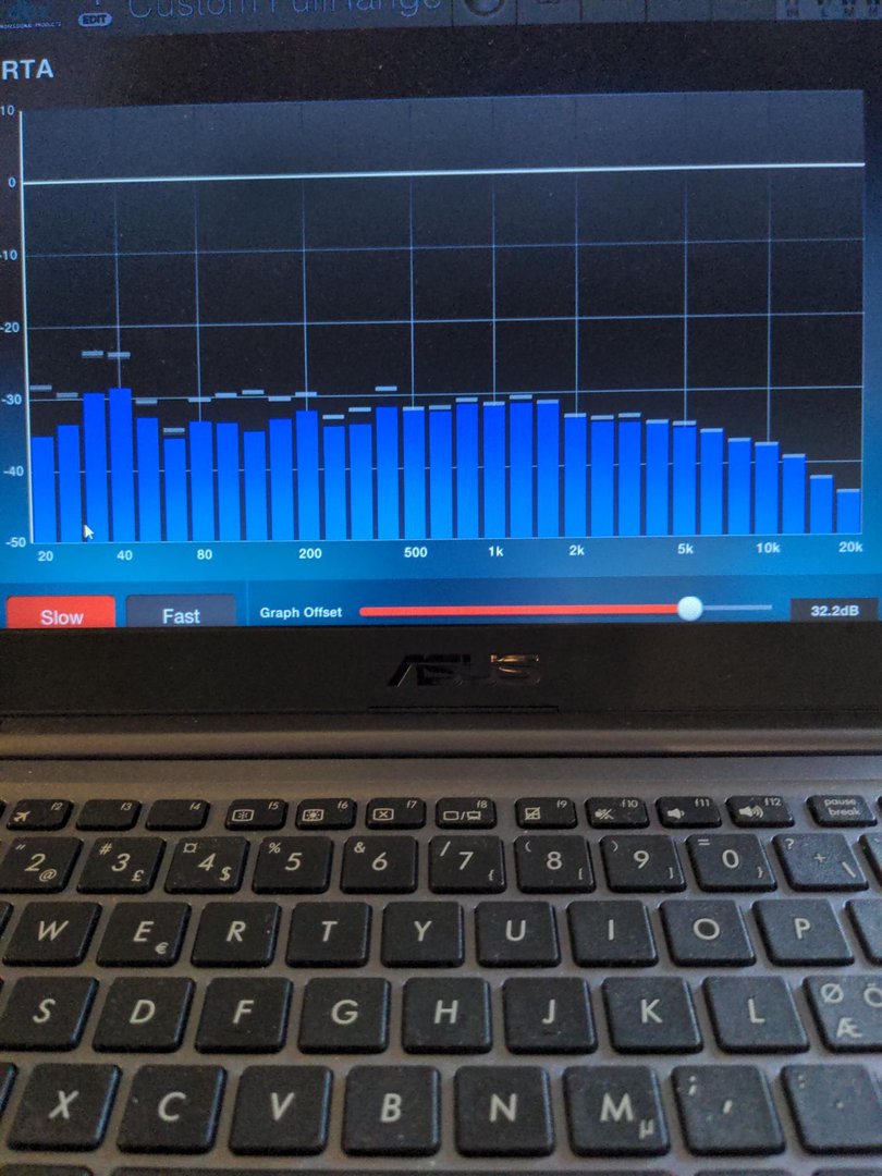

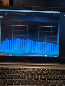

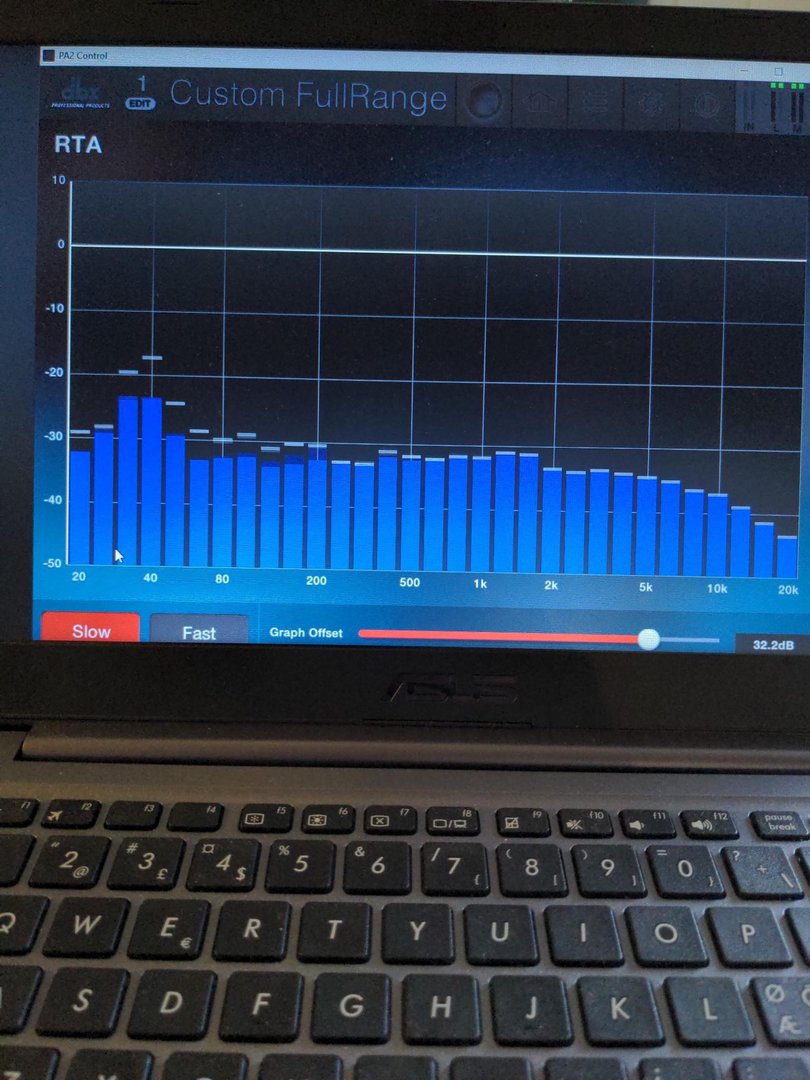

    Liker å ha RTA live lett tilgjengelig uten PC på fanget så bestilte en slik BDS Professional Audio Spectrum Analyser med 2 kanaler, mic inngang og pink noise. Da kan jeg plugge inn måle mic fra DBX'n og la den bare stå å danse i takt med musikken. Jeg vil få bedre feel på hvordan signal og oppsett ser ut over tid (kan velge mic eller signal visning). Ser for meg at det kan hjelpe med å bli bedre kjent med materialet jeg spiller, rom og høyttalere. Haha
    Jaja.. det er en umic på vei også til litt mer dyp dykk med REW.

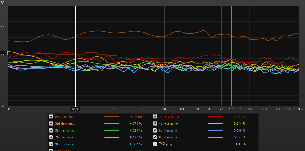

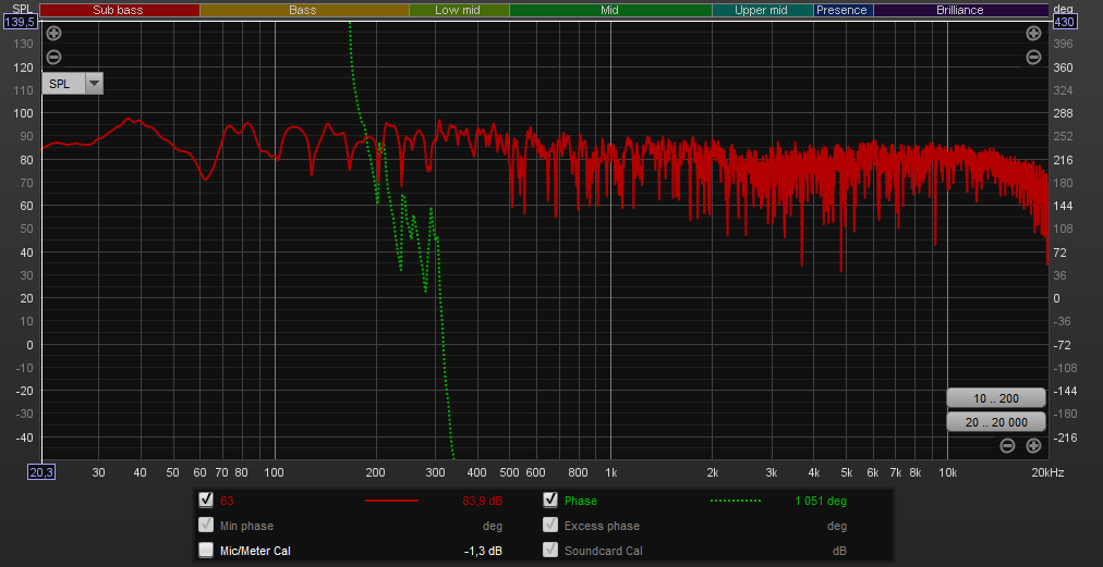

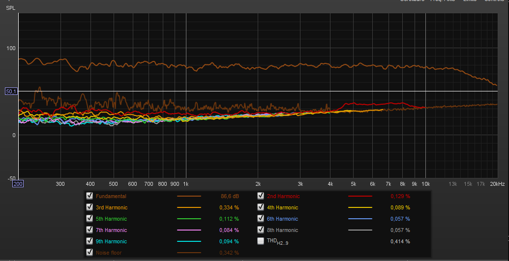

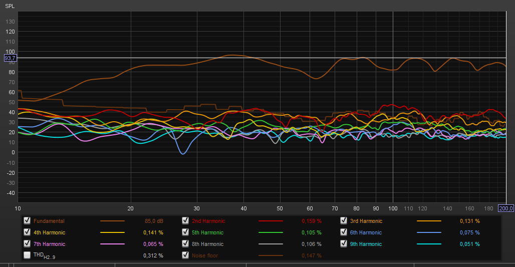

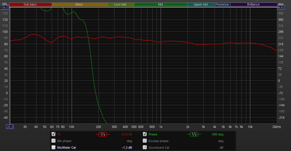

    Her er første litt skikkelig måling. Preset 3 (over) + highpass2 på purifi drivere på 30hz. Målt på akse i mellom de to purifi drivere på høyre høyttaler 95db 1m. :D

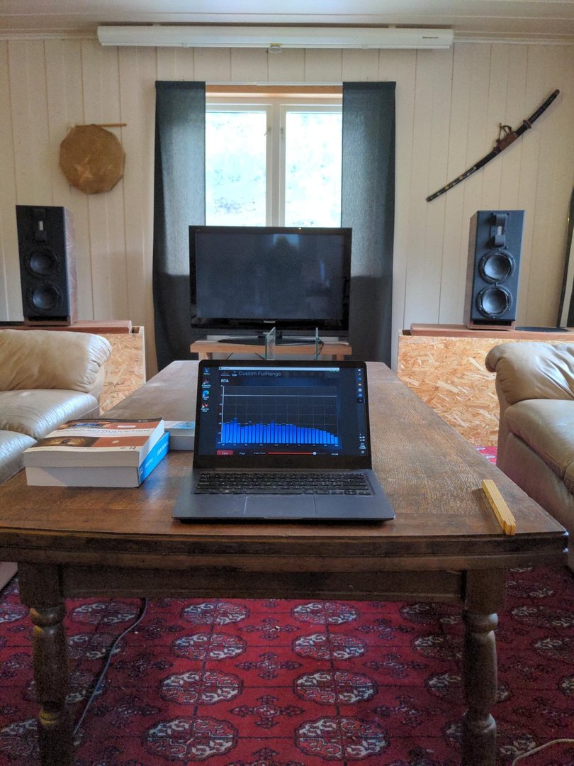

    Her er fra lytteposisjon 85db 3.23m. Skal prøve å få gjort en bakkeplan måling ute før jeg gjør noe mer med tuning.

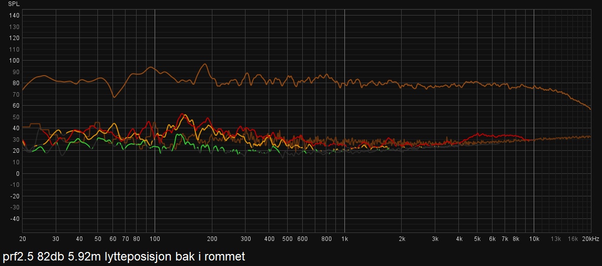

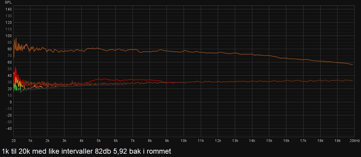

    Her er en måling fra der jeg sitter nå ved kjøkkenbord bak i rommet. Rommet er ca 9m langt og 4.5m bredt litt smalere bak ca 3.5m ca på pga kjøkken vegg. Jeg sitter her ca 1.8m fra bakvegg midt i rommet ift 4.5m bredde.

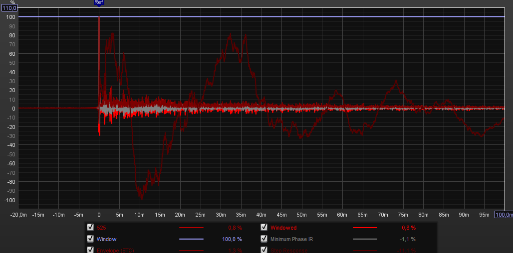

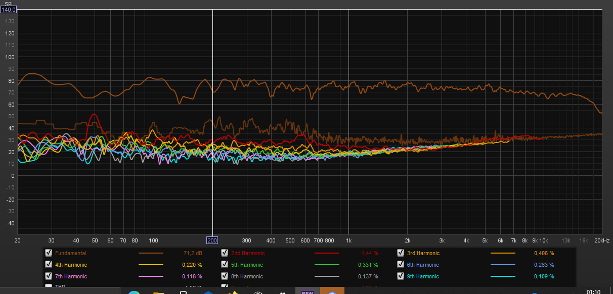

    PRF2.5 status. Nå har jeg tunet høytalere, lekt med REW og høyttaler plasering i en ukes tid. Tror Selve høyttalere nå begynner å bli bra tunet. Skal prøve å ta en ny utemåling når det passer og se om det er noe jeg vil justere litt på. (NB. Jeg har ennå ikke brukt eq under høyttaler tuning utover delefilter og stuffing.)
    Jeg har merket meg etter en utemåling, og utallige inne målinger at høyttaler og mic posisjon har mye å si på frekvenskurve og vreng. Fant en veldig fin guide til høyttaler plasering her https://test.suesskindaudio.de/wp-content/uploads/2020/05/Speaker-Set-Up.pdf
    Du kan godt si at høyttaler plassering er old skool DSP-romkorrigering. Jeg har nå flyttet mye rundt på høyttalere og havnet på omtrent samme plassering jeg hadde i oppsettet som når jeg hadde voigthorn som jeg likte veldig godt. Merker at opplevelse av stage, dybde og slik nå er veldig likt voigthorna.
    Men vreng i fra PRF2.5 er meget bedre en Voigthorna med Alpair, og jeg kan spille høyt og klart. Måling under er fra lytteposisjon ca 3.2m i fullt møblert ubehandlet rom som over uten annen eq en høyttalerplasering, og litt mer stuffing i høyttalere.

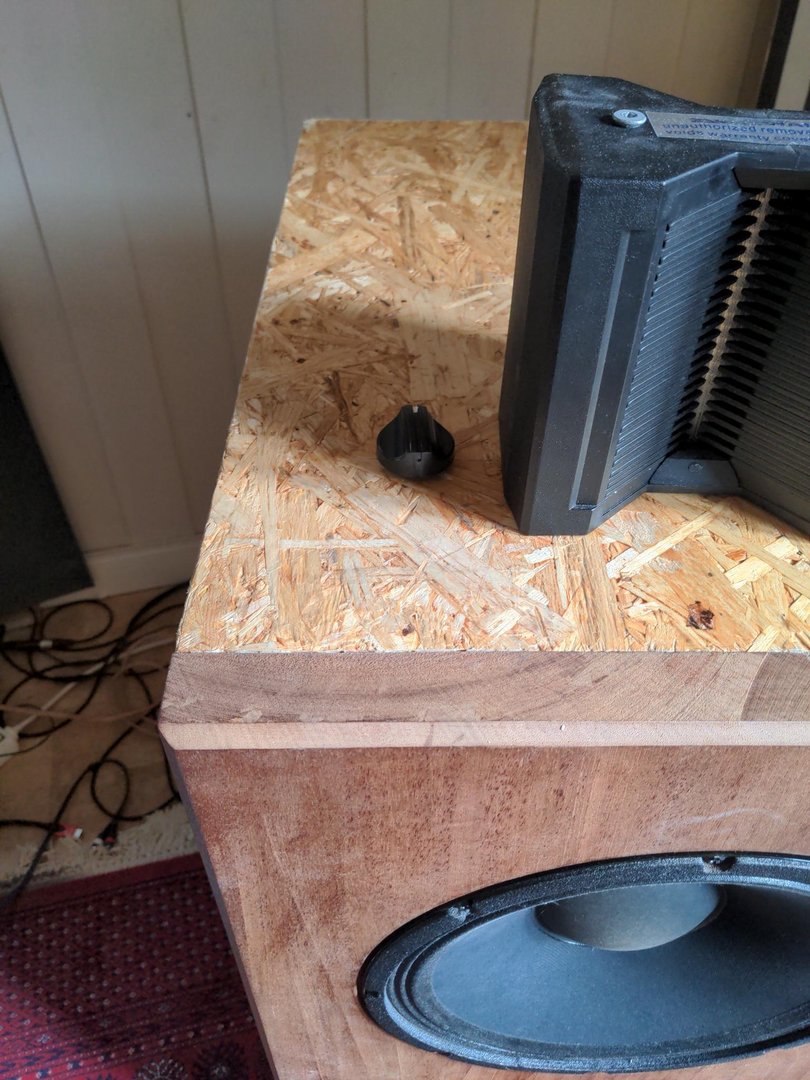

    Siden kjøleskapene som fungerte som midlertidige høyttalerstativer til PRF2.5 ryker ut av stua måtte jeg hive meg rundt å lage noen nye høytttalerstativer. Hadde noe kapp fra noen gamle søyler og litt mdf til overs så da ble de slik. Tenkte finne noe lakkbeis som passer. Det var så fint i fjellet i dag så måtte bare hive de ut for å ta bilde. :cool:

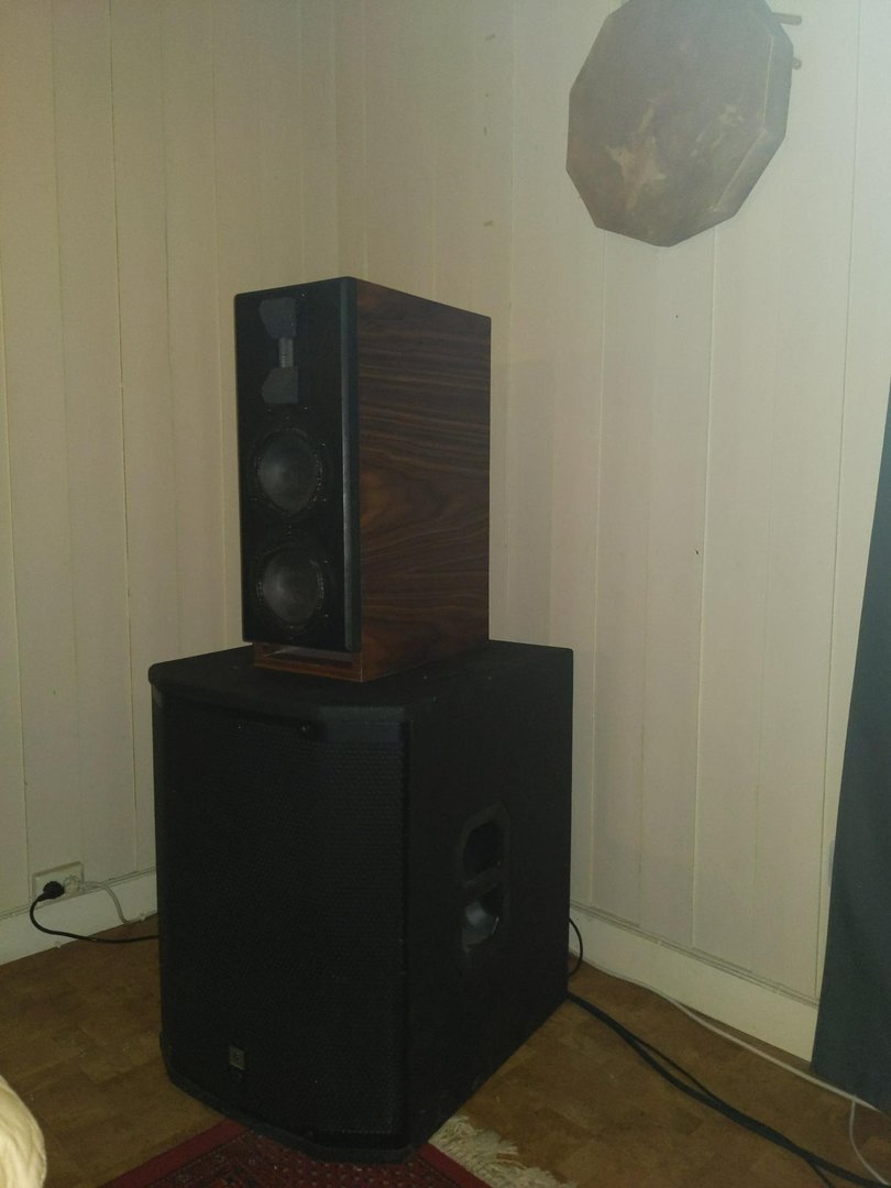

    Haha det ble ett sett med nye høyttalerstativ.. JBL PRX418S med Selenium SWS1000W drivere. Måling lytteposisjon kjøkkenbord 6.5m.
    gsaudio.one
    01.01.2020
    281
    227
    På fjellet
    Greit med litt ekstra tynge i bunn. De integrerte bra med PRF2.5 og gir litt ekstra fylde i lydbilde. Merker det godt på litt lavere volum, det er som om jeg ikke trenger å spille så høyt. Haha men ender jo opp med å skru opp lyden lell for det blir jo bare bedre. Snodige greier :)
