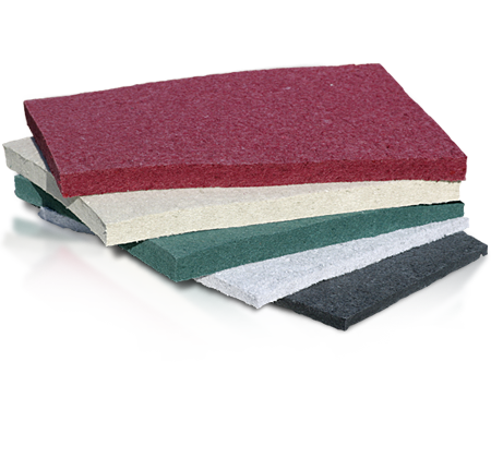

    Gjør som 8x12 Tom har gjort. Trekk hele greia med stoff så det ikke støver. Eventuelt kjøp ferdige produkter som er trekt med stoff. RPG, Sound of science osv.
    Har prøvd før, skal stoffet slippe igjennom lyden godt nok så går dessverre sporstoffene ut andre veien også.
    Refleksjoner under 500hz ødelegger ikke stereobildet. Det er det hovedsakelig 1-6kHz området som gjør.
    Problemet er når man benytter utstrakt demping med tynne materialer og ikke gjør noe med resten av frekvensområde. Det låter ullent og fremhever problemene nedover.

    Fair enough, men jeg mente selvsagt asorbenter som var behandlet altså ferdig til å henge opp, ikke ubehandlet glava eller rockwool.
    Jeg har ikke personlig erfaring med produktene fra Sound of Science, men du kan jo lufte problemstillingen din hos dem. Ser at de bruker en form for komprimerte trefibre holdt sammen av et slags lim. Material | Sounds of Science, samt polyester. Mulig dette fungerer bedre for deg.
    edit: ikke lim tydeligvis, men treets eget harpiks om jeg forstår det rett.

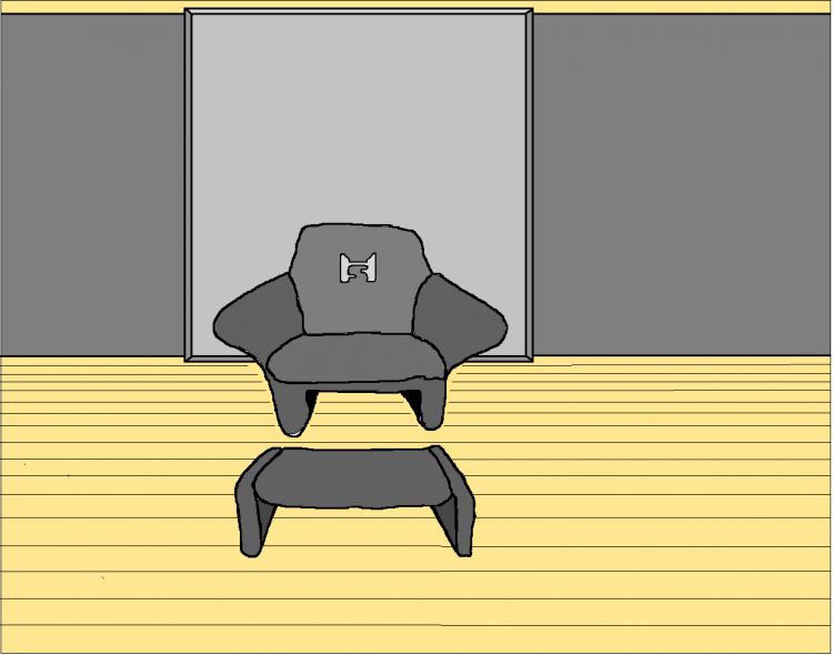

    Hva med en egen liten "Arc de Triomphe" montro?? Ganske kult designmessig, ødelegger ingen ting av andre disposisjoner og med en slik løsning så er faktisk LP'ene til å få tak i også. Rommet inne i triumfbuen kan jo kles med nuppegummi el.l., gjelder også bak LP hyller.
    Sluk-Elysses
