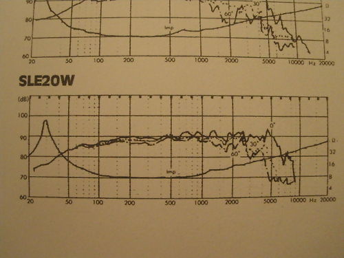

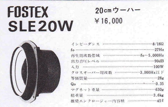

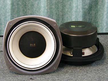

    Førebels er kun basselementene valgt ut - det blir FOSTEX SLE20W som er et spesielt kantløst 8" element med ganske lav Fs (på tyvetallet et sted) og som spiller formidabelt god bass i f.eks.et 50 liters lukket kabinett. Tanken er enten 2 x 4 stk. eller 3 x 3 stk. pr. side. Bør gi tilfredsstillende kapasitet til formålet. Alnico, støpt chassis etc. etc.

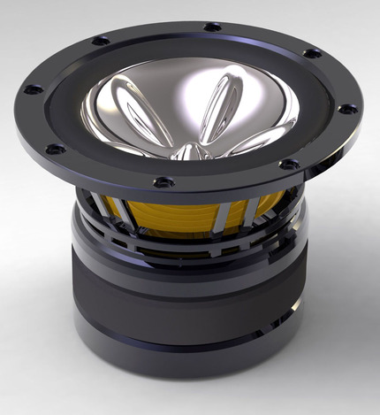

    Vel... ser for meg kanskje 8 stk. 5" eller 6" / side til mellomtone, gjelder bare å finne det ultimate elementet til denne jobben. Chassis til konstruksjon i minimalistisk Hightech funskonell variant, alu/rustfritt/karbon osv. BEITOfri konstruksjon garanteres!

    tøffe elementer de fostexene. Hyllevare?
    Yessiree Bob, Jimmy's egen klubb! Herlig live-stemning og god lyd også.
    Fostexene er ikke hyllevare, long gone, men jeg vet om 20 stk. som befinner seg på Island, 50 kr./stk. Jeg trenger ikke fler så du kan ta de ;)

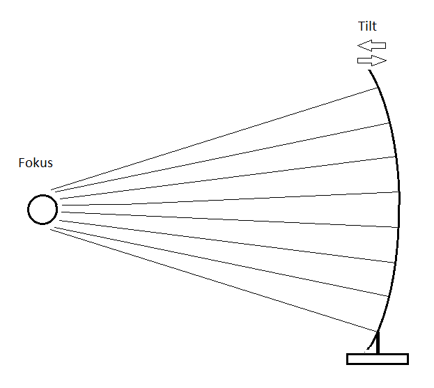

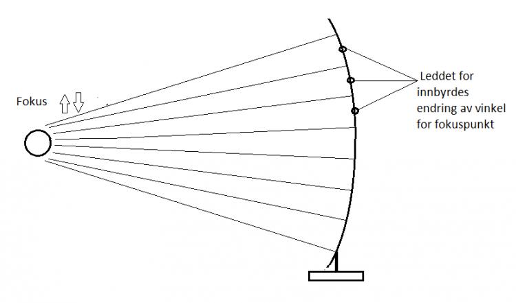

    En enkel skisse på hva jeg kan tenke meg; som vanlig i kjent SlukStil e rent ego-oppsett beregnet i det store og det hele på den som sitter i lyttepos. Her bygges ikke for almuen må vite!
    Som sagt, tanken er å la hele stacket kunne tilte for enkelt å justere etter HØYDEN på fokuspunktet.
    Deretter, innbyrdes ledding av elementer for å kunne flytte fokuspunkt uten å flytte hele systemet i forhold til bakvegg

    Joda,men det er ikke nødvendig å motorisere akkurat den funksjonen! Bedre å motorisere lyttestolen mht. høyde og frem/tilbake - med scanning av hodet og justering etter målt optimalt sweetspot!
    Vis vedlegget 321181
    Vis vedlegget 321182
    Dersom du scroller hurtig opp og ned og ser på fokuslinjene ser du at de beveger seg!! ;);)

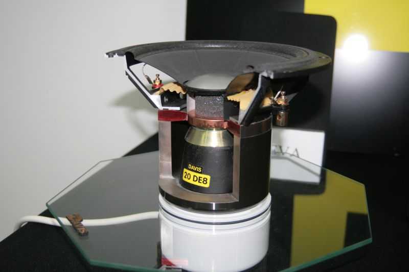

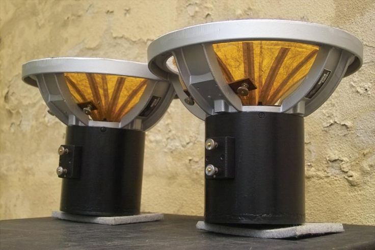

    Oppkjøringen til 17.mai har begynt her i Oslo - det regner så det spruter nå. Da er det bare å rydde vekk hageredskapene ,spenne for kaffetrakteren og dykke ned i arkivene! Hva med lite udda bredbåndselementer? Gjetter du til mer enn 50% hva dette er så er du kompetent..
