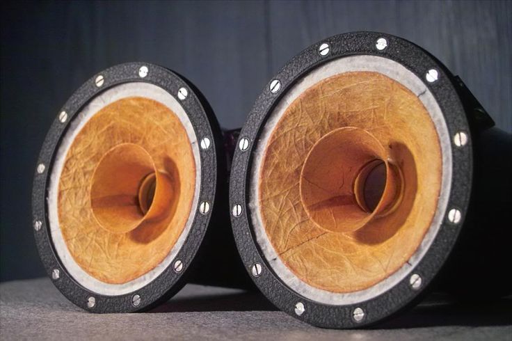

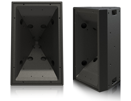

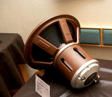

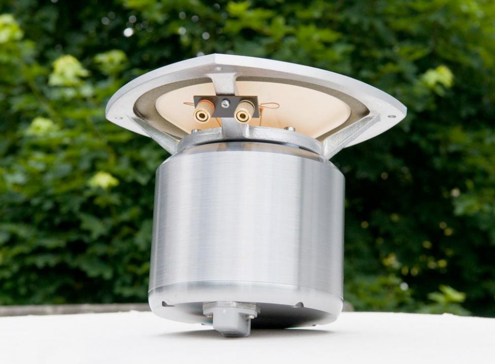

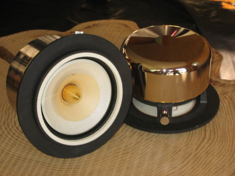

    Spiller akkurat nå ikke på noe av dette - var bare en kavalkade over uvanlige saker somer morsomme, mange av de er dessuten one of a kind custom greier også.

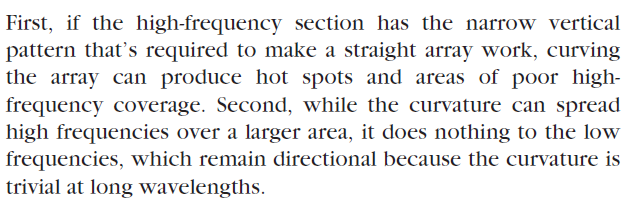

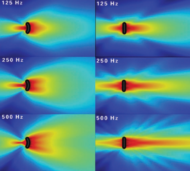

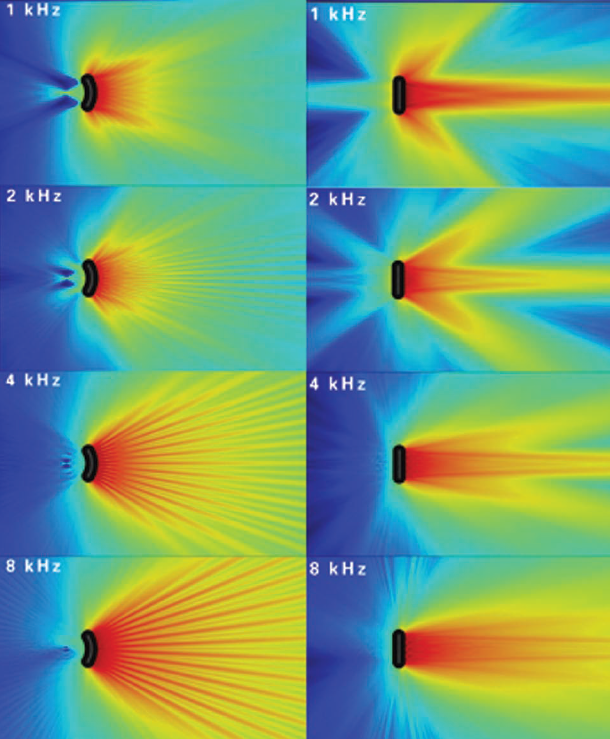

    ULTIMATE linesource pt.1 prinsipp forts.
    Spredningskarakteristikk er alltid interessant. Som kjent er den ikke lik for hele frekvensområdet. her er et utsnitt fra Meyer Sound's betraktninger rundt det som skjer ved lavere frekvenser (typisk under 500 Hz);
    Venstre kolonne; buet front. / Høyre kolonne; rett front
    Dette er konveks bue og ikke konkav slik jeg har tenkt meg, men jeg kan ikke skjønne annet enn at prinsippet må bli det samme, altså at under 500 Hz så har det antagelig ingen lydmessig betydning/gevinst å gjøre fronten buet. Planlagt delefrekvens er i området 1870-220 Hz så da er det enda mindre sansynlig med noen innvirkning.
    Oppover i lia er sitsen en annen;
    Her sees lobing effekten tydelig ved 1 khz og høyere. Merk at dette er vist med horn med relativt begrenset vertikal spredning, andre typer elementer vil kunne gi andre mønster antageligvis.
