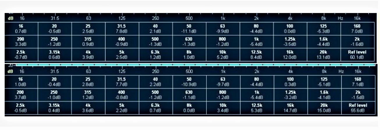

    Sier du altså at med egen kurs, som gir renere strøm, oppleves det som om forsterkeren leverer mindre effekt? Hvordan kan det ha seg?
    Ta en kikk på innlegg #15,da spesielt de to RTA målingene i sweetspot og tallene for Ref.Lev. helt sist.
    Tidligere,med mye forskjellig utstyr var det svært problematisk å spille høyt,dvs skru volumpotmeter opp.
    På min Belles 28a ref som er en low gain preamp kan,dersom forholdene er ok spilles med volumpotmeter til kl.3
    Den gang støyen var på sitt værste her kunne jeg glemme å komme opp til kl 11-12.Det låt høyt og ubehagelig,og tynt.
    Etter hvert som støyen ble mindre kunne potmeter skrues mer og mer opp.
    I tilfelle RTA måling i innlegg #15 her så kunne jeg bunnet potmeter.. til kl 17 og det spilte rent.
    Lydtrykket gikk ned fra 60.1dB til 55.6 dB.Den tekniske forklaring har jeg ikke i detalj.3dB er jo en dobling,her mer en halvering.
    Kan bare registrere faktum,slik blir målingene og lydmessig er den lyden å foretrekke,
    men en må da ha tilgang til effektive høyttalere og mye watt.
    Det er forskjell på egen kurs og egen kurs.
    Hvor i rekken plasseres den,og som hos meg nå,skilt fra de andre kursene,og slik som måling viser,direkte på inntaksikring.
    Det den målingen også viser er hva forskningen sier.En finner ikke støyen fra egne laster i installasjonen ved hovedsikring.
    Og når en skal måle spenningskvalitet etter forskriften,hvor skal målepunktet være tror du og hvorfor?

    Interessant, det der. Jeg klarer ikke å prosessere informasjonen sånn umiddelbart, men skal gruble litt på det.
    Målepunkt på inntak,etter forskriften
    Målepunkt på tidligere benyttet stikk til stereoen.Her er alt galt.Støy utenfra,fra egen installasjon og nettimpedans på benyttet.
    Lurer på hvordan det så ut fra 3kHz og oppover.
