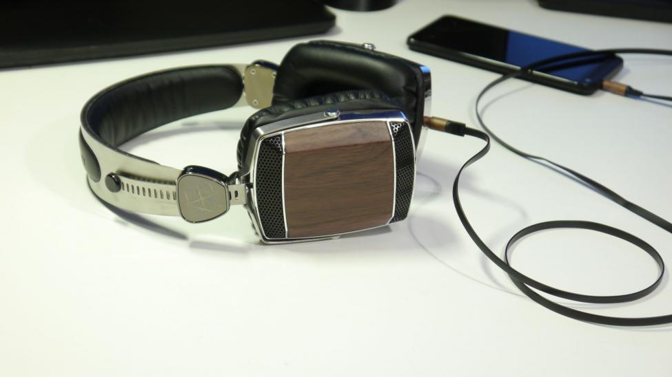

    Har klart kunststykket å ødelegge kabelen til mine t50rp. Mener jeg så et innlegg her på forumen om en kabel som passet bra. Finner ikke posten igjen nå...
    Noen som husker bedre enn meg (eller er bedre på søk)?
    ardilla
    14.12.2009
    4.635
    1.215
    OSLO
    v-moda sine 3.5mm kabler er perfekte, det er nok den du har lest om. Den ene enden er 45° vinkel.
    Bart
    19.03.2007
    562
    63
    Takk ardilla, akkurat det jeg søkte ...

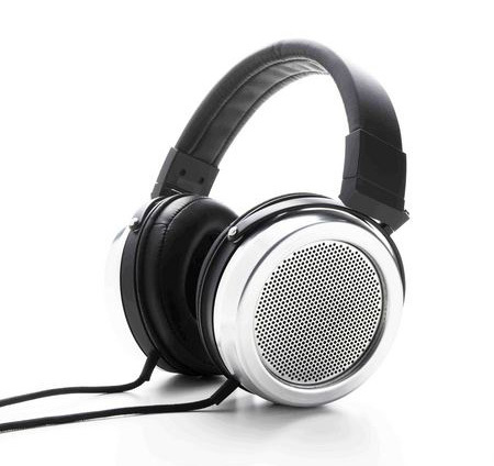

    Lurer på hvilken hodetelefon de lot seg inspirere av rent designmessig...
    Der er en ortho, ikke sant?
    N
    Nyttbrukernavn555
    Ortho ja. Designmessig ikke helt ulik deres forrige hi-end ortho T50.
    T
    Tittentei
    Og så har de bøylene fra de gamle Denon'ene.
    ardilla, jeg gikk i samme samtidsfelle som deg og trodde de var inspirert av HiFiMAN, men det er nok heller HiFiMAN som har hentet inspirasjon fra eldre saker. Mats har refset meg på dette tidligere :)
    N
    Nyttbrukernavn555
    Vanskelig å se på bilde, men jeg håper ikke de har gått for Audeze typen vinklede øreputer. Det hadde vært en bummer.
    Ikke samme fella...
    CDWMcInSpots
    30.09.2010
    7.551
    567
    Bergensregionen
    Á la STAX SR-009?
    Jeg trodde, og er fremdeles ikke fremmed for å tro, at ardilla tenkte på "klokkene" på STAX SR-009. Dét var uansett min første tanke.
    Tillegg:
    ... og rett etter at jeg skrev ovenstående, ser jeg at ardilla allerede har bekreftet at jeg trodde rett, og dermed også at ardilla og jeg tenkte likt.

    Bart
    19.03.2007
    562
    63
    Har mottatt kabel fra v-moda. Ca. 1,5 m og passer meget bra.
