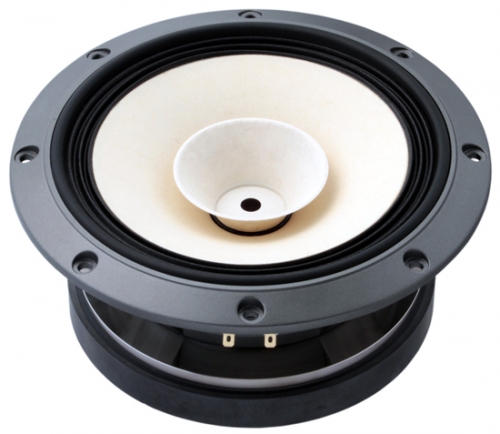

FOSTEX FE203En-S Special Limited Edition GT Fastback Bells & Whistles

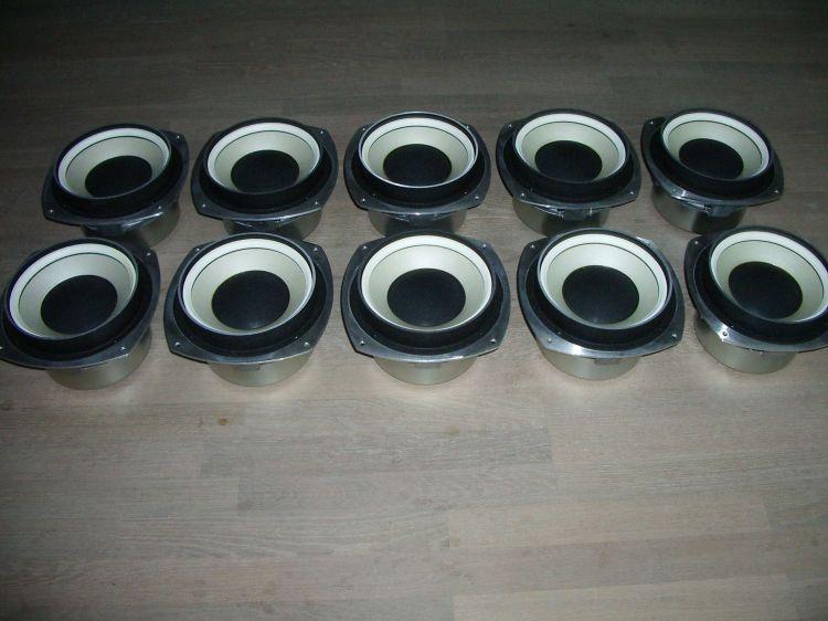

    Ett enslig bilde er vel ikke noe spennende...

    Så mye for utpakkningsfest (og evt bilder)
    Må jo spørre, tenkt brukt hvor ? Nye prosjekter på gang ?

    Nå skal vi se... ganske omfattende datablad som følger med, inkl. tegning til bakladet horn. Hmm... 33 deler pr. kabinett, ser jeg - dette skulle vel holde Herr hel beskjeftiget et par kvelder vil jeg tro..
    Super finish som alltid på disse spesialmodellene, og samme chassis (men annen farge) som 206ES-R, 208ES-R, 208Esigma, 208SS så da er det enkelt å teste det ut dersom man har kabinetter allerede. Og det har man.
    Anbefalt superdiskant er T900A, ser jeg. Da prøver vi den. Filter og L-pad ligger klar. Kan ikke regnet komme snart :eek: :eek:

    Da er FE203En-S koblet opp og spilt på i en midlertidig åpen baffel. Kan minne om FE206ES-R i lyden, lovende så langt, kanskje ikke så rart med tanke på at de har whizzers begge to og er satt opp med samme chassis. Skal montere de inn i noen fronthorn senere; langt mer spennende for de nye horna er såpass korte at det burde bli lite problemer med diskanten i forhold til hornets størrelse. Skal deles på 300 Hz.
