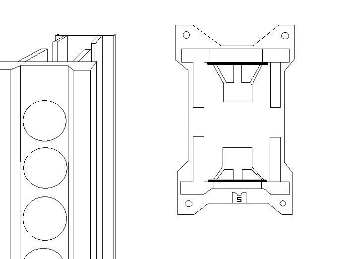

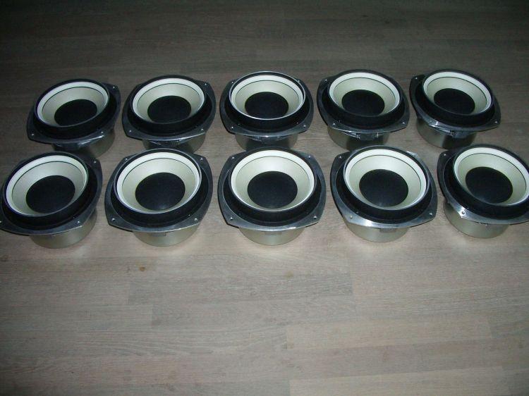

    Canales skrev:
    prosjekt: fylle den siste ledige kroken under kjellertrappa.
    Nei tenk at for der ligger det 20 stk. av disse:
    Som skal brukes til slike:
    Vis vedlegget 292951
    Vis vedlegget 292952
    Så da så.
    For en som har langt femskreden demens ... så husker jeg ikke om vi så noe ferdig resultat.... MEN siden jeg husker dette.. så burdet jeg husket resultatet..
    Ergo... finnes det bilder av det ferdige resultatet??
    Nei - det har blitt endringer i planene med disse. Skal inn i en linesource konstruksjon, treveis, med tre stk bassmoduler a 3 x8" pr side. Dette er kantløse elementer med AlNiCo og lav og fin Fs nede på tyvetallet. Bælraske og crispe i lyden.

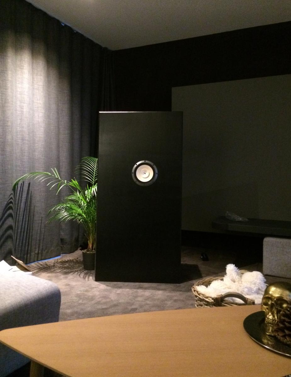

    T
    tommykh
    Sjefen var godt fornøyd med egen innsats og resultatet. Moren lurte på hvilke rom nede i 1 etg som manglet dører :)
    Hun er ikke så vanskelig på dette waf maset ;)
    150cm x 70cm er voksne baffler.
    Blir spennende å se hvilken retning dette prosjektet tar etter innspilling av elementene er gjort og mer permanente konstruksjoner skal bygges. Noe sier meg at målene kommer til å reduseres noe ;D

    T
    tommykh
    Ja, i tillegg har det visuelle noen aksjer i ligningen også.
    Som bildet viser er det ikke akkurat pent med så store saker midt i stuen.
    Nå er dette riktignok test baffler og med hensikt laget en del større enn man gjerne kan klare seg med, men det gir et inntrykk.
