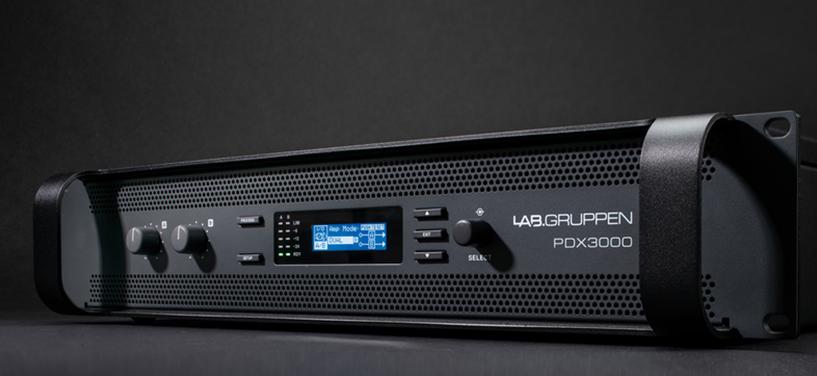

Vurderer å teste annen løsning på forsterker til Basstårna. (2x6 Seas Lroy26)
Kjører i dag Icepower amps, uten noen form for justeringer.
På utkikk etter forsterker som har nok juice til god kontroll på tårna.
Samtidig må det være dsp innebygget.
Da må man nok inn på proffmarkedet som jeg ser og der har jeg ikke stort kjennskap på hva som gjelder.
Finner en del informasjon og erfaringer på nett, men spriker jo i alle retninger som alt annet.
Sett nærmere på Labgroup sin 3000PDX, en relativ rimelig kraftig forsterker med Dsp.
Er dette drift sikre ok Amper? Eller er det andre bedre alternativer der ute i dette sjiktet?

Den ampen har veldig lite å gjøre med de flotte og dyre variantene som har bygget opp Labgruppens gode rykte. Den er mer eller mindre en Behringer iNuke i penklær. Heldigvis er ikke det så dumt for iNuke gir mye power for pengene. Men å bruke den DSPen i et highend oppsett med Trinnov er litt rar ressursfordeling etter mitt hode.
Har også brukt alle forsterkervariantene ovenfor. Samt solgt @Armand Labforsterkeren (som er uten DSP). Crown XTi er også bra men enkel DSP. Se heller på de dyre modellene fra Crown eller noen av de som er brandet JBL. Powersoft er nevnt, kjøp noe nyere evt. Er fornøyd med LEA selv, det er ex Crown/Harman folk.

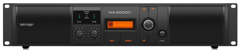

Dette er Labgruppen sin rimelige serie, produsert i Kina i gigafabrikken Behringercity som lager "alt". Behringer eller Musictribe som konsernet heter samlet, kjøpte opp Labgruppen for noen år siden samt en drøss andre toppmerker.
Tror ikke det er noe å være nervøs for noe av dette, suboppgave i heimen er en relativt enkel jobb. Det er faktisk ganske mange rundt om i verda som benytter "slektningene dens" fra Behringer til dette og sover godt med det.
En slektning.
