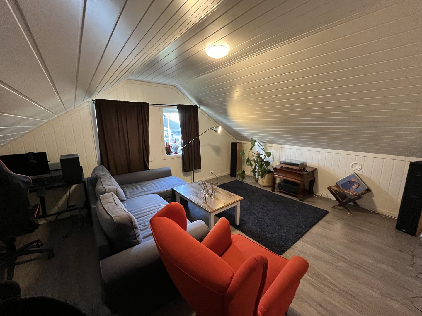

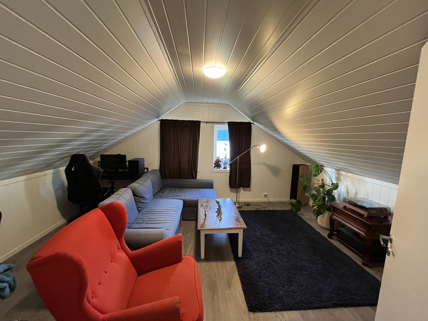

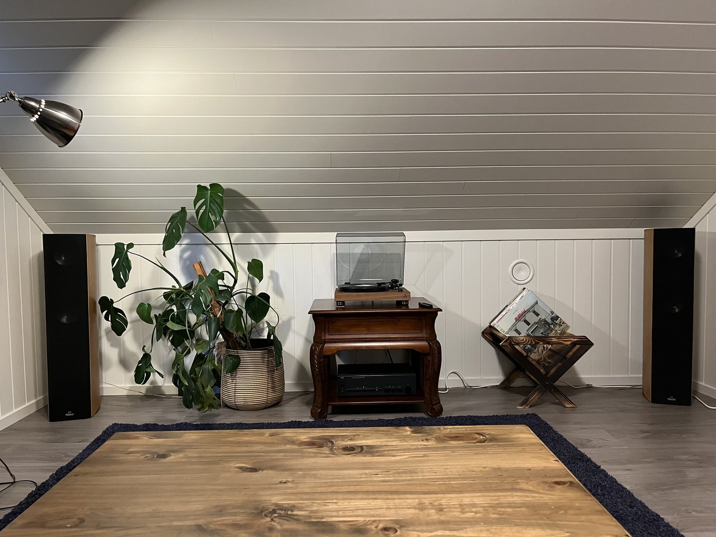

    Ja sofaen er ikke intil bakvegg ca 2m i fra bak vegg for har noen kontor pulter bak der så akuratt som du sier så mister nesten al bass når e drar de ut fra veggen men kan ta dem litt ut men etter hvert detter bassen ut sikert pga skråtak au.
    Lytte nede i 1etg framm tid med vanelig himling
    Når ungene blir større å klarer å gå i trapp får de romm oppe

    Flytt høyttalerne noe ut og vinkle dem inn noe mer mot lytteposisjon. Deretter måler du avstanden mellom senter av diskantene (gjerne med laser). Deretter tar du avstanden du får og deler på 0.83 - 0.85. Der plasserer du lyttestolen/sofaen.
    Feks har du 3 meter mellom diskantene: 300:0.83 = 361 cm. 361 er da til ørene dine sittende i stolen/sofa.
    Svært få høyttalere låter bra når dem er klemt inn i hjørner.

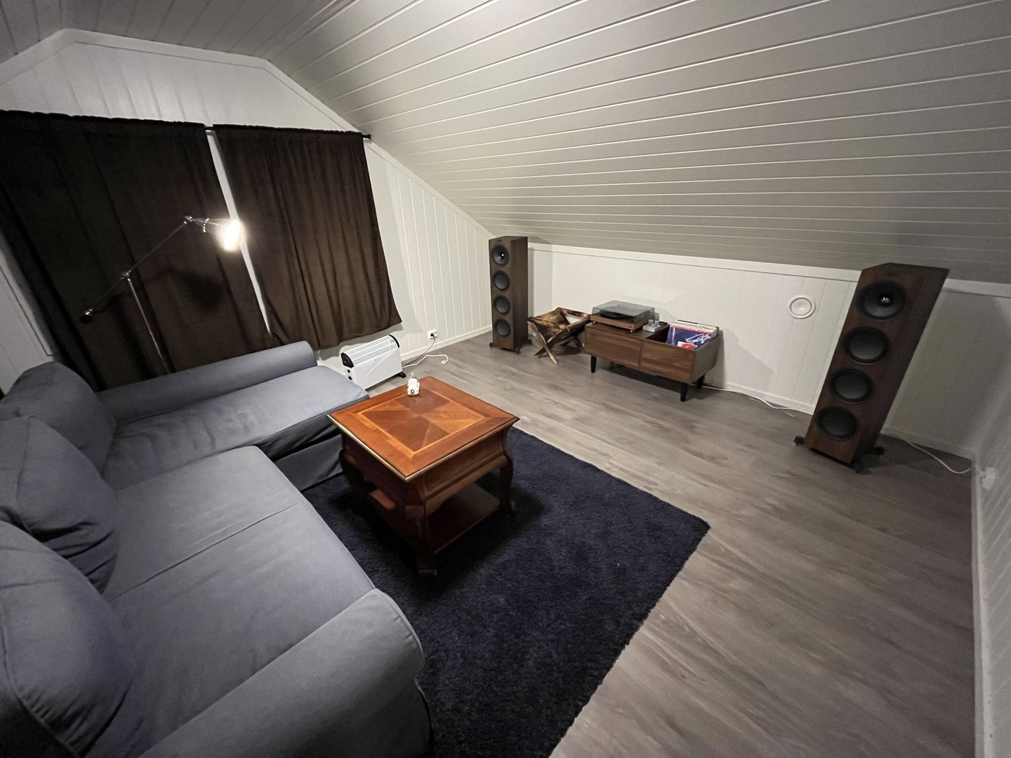

    For trekker e høytalerene ut fra hjørne så er det som bassen går over hodet mitt når e står e det greit setter meg ned å høre nesten ikke bassen veldig rart 😅

    Kan det være at det er skråtak'ene som gjør det tro? :unsure:
    -Her jeg sitter nå så er det også et skråtak, men jeg sitter under skråtaket og høyttalere står på motsatt vegg som er full høyde.
    Ville prøvd da å snu anlegget til en av de andre fullhøyde-veggene.
    Eller sette anlegget på skrå med hjørnet midt mellom de. (altså om du sitter å ser rett mellom høyttalerene, så ser du rett inn i hjørnet)

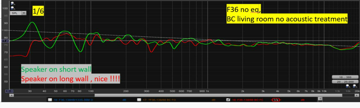

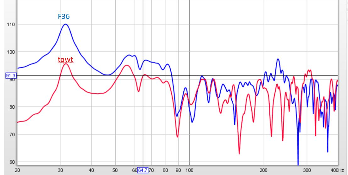

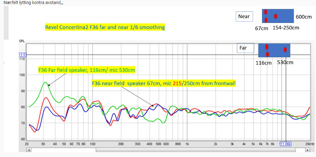

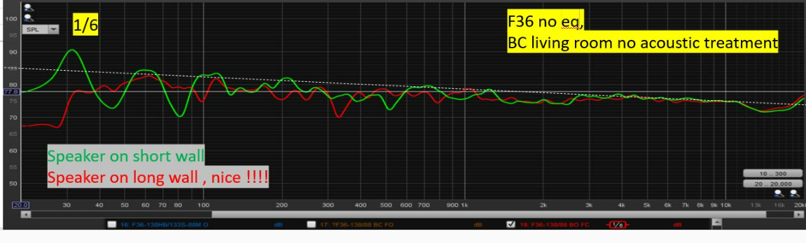

    Her er mitt rom som er 6m langt og 4 m bredt. Her sitter jeg 180cm fra bakveggen og flytter kun høytalerne.
    Flytter jeg lytteposisjon blir det mye større endring i basspuklene under ca 100 hz.
    flytter jeg høyttaler til langvegg istedet for kortvegg blir alt dramatisk jevnere, pener og låter bedre.-
    se under
    Effekt av to helt ulike høyttaler konstruksjoner, begge gulvstående
    Dette er vel mer enn nok, men representerer 6 uker med utprøving i forbindelse med høyttalerbytte
    Vis vedlegget 1072054
    Vis vedlegget 1072057
    se under
    Vis vedlegget 1072055
    Vis vedlegget 1072056
    Hva vill være best plasering i dette rommet på ca 18 m2

    Jeg ville ha prøvd å flytte anlegget til den veggen med de to vinduene.
    Soffa og bord rett foran (som et lite lytteområde med ryggen til døra). PC-bord flyttet til høyre rett innenfor døren.

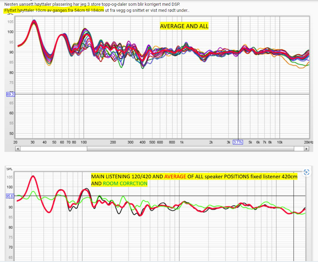

    Det du opplever er at lydbølger av ulike lengder/frekvenser reflekteres og kolliderer. Noen steder summeres to bølgetoppen og det gir høy lyd bass feks, andre steder møtes en topp og bunn og da kansellerer lydbølgende hverandre og deler av bassen kan bli helt borte. Dette skjer på bestemte avstander fra tak og vegger. Med skråtak blir enda mer komplisert, men kanskje også en fordel ...

    Hva vill være best plasering i dette rommet på ca 18 m2 Vis vedlegget 1072058 Vis vedlegget 1072059
    Veldig bra at du ikke sitter klint inntil bakveggen, det gir mye bass, men grøtete lyd. Jeg ville prøvd høyttalerne med baksiden 50cm ut fra veggen og 75cm fra sideveggen og motsatt, som en start. og så kan du lytte med hodet 50cm frem eller tilbake, det blir 6 kombinasjoner..... så kan du prøve flere om du orker..
    Ikke så farlig om du ikke sitter i en perfekt likesidet trekant, ikke så farlig om høyttalerne er nærme deg heller, Prøv også ulik vinkling av høyttaler .
    Jeg har to posisjoner, en hvileposisjon inn mot hjørnet slik du har, og en for finlytting hvor høyttaler trekkes ut, markert med "usynlig" tape på gulvet,.
    Min erfaring hos meg er at langvegg slik du har er best, men det er verdt å prøve begge muligheter,

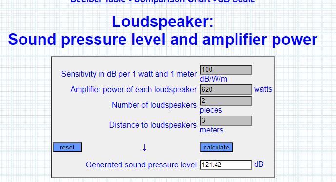

    Har selv 620w i 8ohm på høyttalere med nærmere 100db! Kan spille rundt 90 db med min rørforsterker på 30w men bassene på 18’’ beveger seg ikke! Da må jeg over 250w så er vel ikke bare bare det med watt
    Balle Clorin
    19.06.2012
    12.547
    12.844
    Er det dette du prøver å si? det blir i såfall jævlig høyt...
