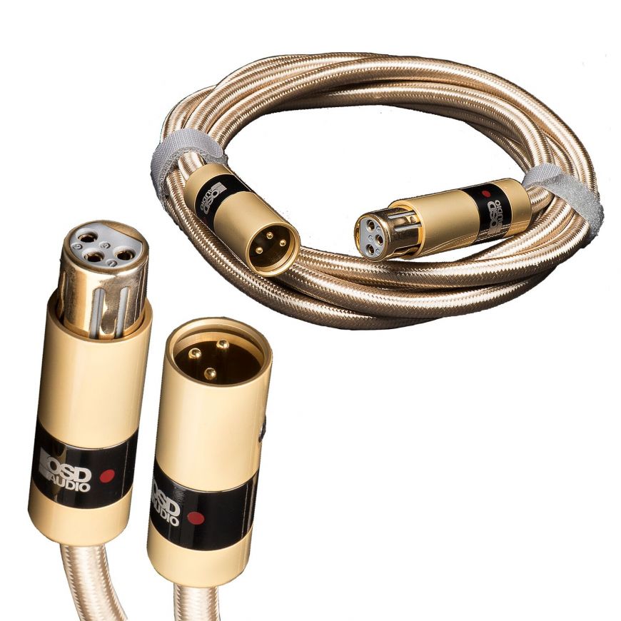

Trådstarter har et anlæg, som vi formoder spiller i sin nuværende opsætning. Der skal intet ændres.
Trådstarter skal bare købe 2 stk. af disse (eller lign.)
og forbinde mellem MF og DAC. Ferdig.... slutt :)
