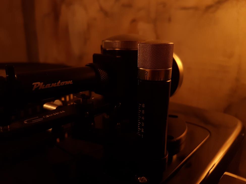

    Det er justering og finjustering det prates om. I går kveld satt undertegnede fordypet på Vinylengine. Så på overheng, manualer og notasjon. Det er mulig man som så ofte i yrkesliv og sport pakker trivialiteter og enkel trigonometri inn i flotte ord og begrep for å elevere brukeren (her vinylisten) fra bermen, men det får da være måte på tåkelegging.
    Noen tall fra internetto via børstebrett:
    From the manual: Phantom B-44 Specs
    Effective Length (Standard model) 235mm
    Offset Angle (Standard) 23.431 degrees
    Overhang (Standard) 17.6mm
    Tonearm Weight: 1100 grams
    Fra den enkle kalkulatoren de så elskverdig har lagt ut (hvilket formelverk og fysiske antagelser som ligger bak må gudene vite) virket det som om litt for langt (f. eks. 18mm) overheng var bedre enn litt for kort (17mm) (i forhold til oppgitt av produsent 17.6mm).
    Det som bekymrer er 17 KOMMA 6mm. Hvordan kan en vha jordisk verktøy måle ett overheng på tiende dels millimeter fra senter av spindel (fint ord for tappen som man trer plata på hentet fra maskinistenes verden (dermed kreerer man en maskulin, nærmest praktisk aura som indikerer at vinylisten også er mann med store bokstaver )). En spindel som i tillegg er avrundet på toppen og som man må bruke øyemål for å finne senter av.
    Så er det platetransportøren eller protactoren som alle sier på fint. Hvilken? Det er et rikt utvalg for å si det forsiktig.
    Dette er bare starten.
    kvasi
    06.09.2007
    1.453
    1.122
    Mål diameter, del på to, mål fra innsiden og legg til.
    Dazed
    29.01.2003
    20.554
    7.292
    Det elektroniske signal er gitt. Når solen (Fotnote 7887) står på sitt høyeste vil sendemannen være ved sitt mål.
    Så, klokka 13:00, da, siden vi har begynt med det elendige påfunnet sommertid nå? ;)
    Reaksjoner: oct
    Dire Wolf
    29.10.2016
    3.530
    10.911
    Viken
    Selvfølgelig fremskritt, men fortsatt dette KOMMA millimeter. Man må jo måle parallelt platetallerkenen også ellers er det jo bare vås. Det blir jo litt på halvskeiva fra senter opplager.
    Er det spesialutstyr smidd av alver tilgjengelig?
    Dazed
    29.01.2003
    20.554
    7.292
    Blås i overhenget! Justér HTA/Zenith og ...eh, overheng ;) ved hjelp av en protractor som gir nullpunkter passer til armens monteringsavstand, så blir overhenget riktig helt av seg selv, i forhold til geometrilikningene protractoren er basert på.
    At nominelle mål offsetvinkelen og overhenget er oppgitt med desimaler er litt tillitsvekkende, for det får meg til å tro at de oppgitte verdiene faktisk er noe man har kommet frem til med den metoden.
    ...Men å stille inn etter overheng er å begynne i feil ende, IMNSHO.
    A
    ANM
    Stiller man etter overheng får man fortsatt to nullpunkter. Om de ikke plasseres akkurat der Baer, Løf, Stev vil ha dem kvitter imo, da disse punktene uansett baseres på et snitt og burde egentlig vært justert for hver enkelt plate om det hadde vært så kritisk.
    Dazed
    29.01.2003
    20.554
    7.292
    Det er sant, selvsagt. Innbiller meg bare at en "arc protractor" med to nullpunkter med hvart sitt rutenett å sikte etter gjør at man treffer de ønskede nullpunktene og vinklene mer nøyaktig enn ved å prøve å feste pickupen rett i headshellet og måle overhenget med linjal. Lettere er det også.
    Men dette vet både du, jeg og marineingeniøren (?) ved kloakkutløpet. :)
    A
    ANM
    Vet ikke jeg. Smokket Cadenzaen ytterst i LH 6000 headshellet, det ga meg overhang på ca 15 og lyd uten nevneverdige unoter.
    Dazed
    29.01.2003
    20.554
    7.292
    Jada, det høres sikkert helt fint ut, men da klør det sikkert i nevrosene siden du vet det kunne vært enda litt riktigere og bedre. ;)
    A
    ANM
    Nope! Som sagt geometriene baseres på statistikk og statistikk er ugyldig for enkeltsituasjonen. Akkurat som High Fidelity geometrien er en Stevenson basert på et annet statistisk utvalg.

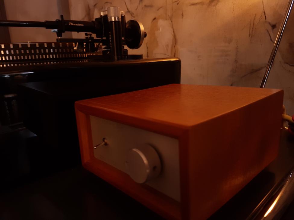

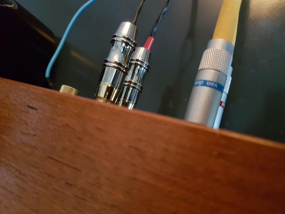

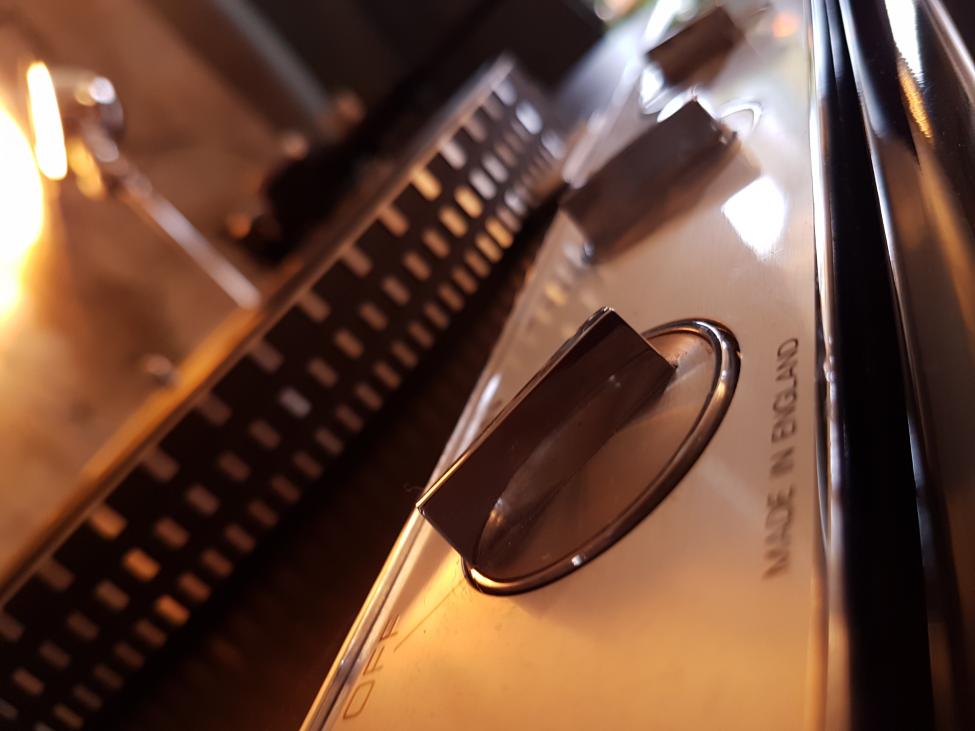

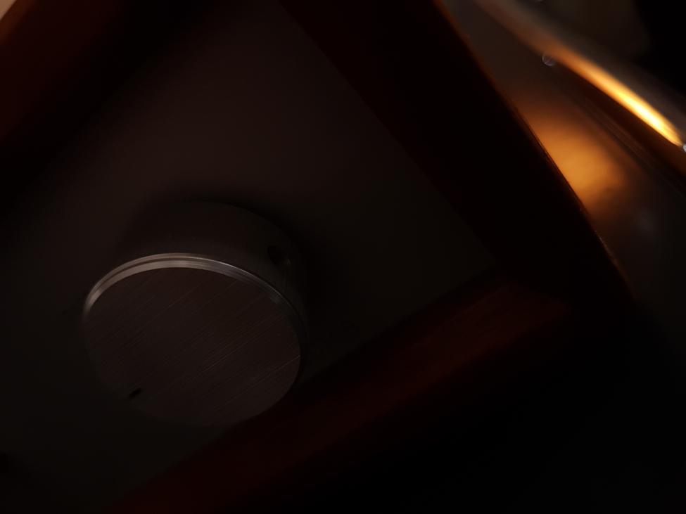

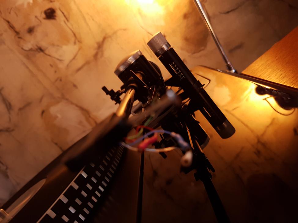

    Velkommen i Garrard-klubben!
    Og gratulerer med flott trafo og arm. Dette gleder jeg meg til å høre. Har stor sans for satsingen på stepuper!
    Vermin
    19.09.2006
    6.989
    5.924
    Bjerkreim
    45
    Den trafoen er seriøst god! Jeg har brukt den på monopickupen min og dermed bestilt ny i ekte mono utgave.
    Det gleder meg stort at denne tasteren, som ligger mitt hjerte så nært, får ett så godt og entusiastisk hjem. Jeg føler meg ganske trygg på at det er den mest stillegående og strøkne 401 i kongeriket. Enjoy!
