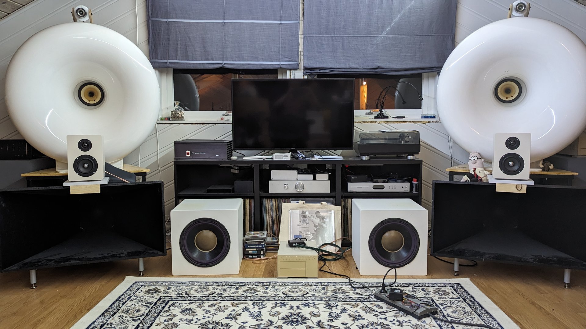

For (altfor ?) mange år siden kjørte jeg et par ls3/5a kopier aktivt delt med en subbass. Delte på 100 Hz hvis jeg husker rett. Og da med både høy og lavpassfilter. Dvs ls'ene ble kuttet på 100 Hz.
Kunne ikke merke noen bedre følsomhet, men de kunne spille litt høyere siden det stakkars basselementet ikke behøvde å bekymre seg over det under 100 Hz.
Gjør det samme med "skoeskene" / "støveleskene". Men siden vi nå er i 2024 så bruker jeg en minidsp 2x4 til å dele med samt litt eq...

Det høres fornuftig ut.

@duc916
Blanke skruer på skoeskene kvalifiserer til diskvalifisering.
Få på noe svart her.
