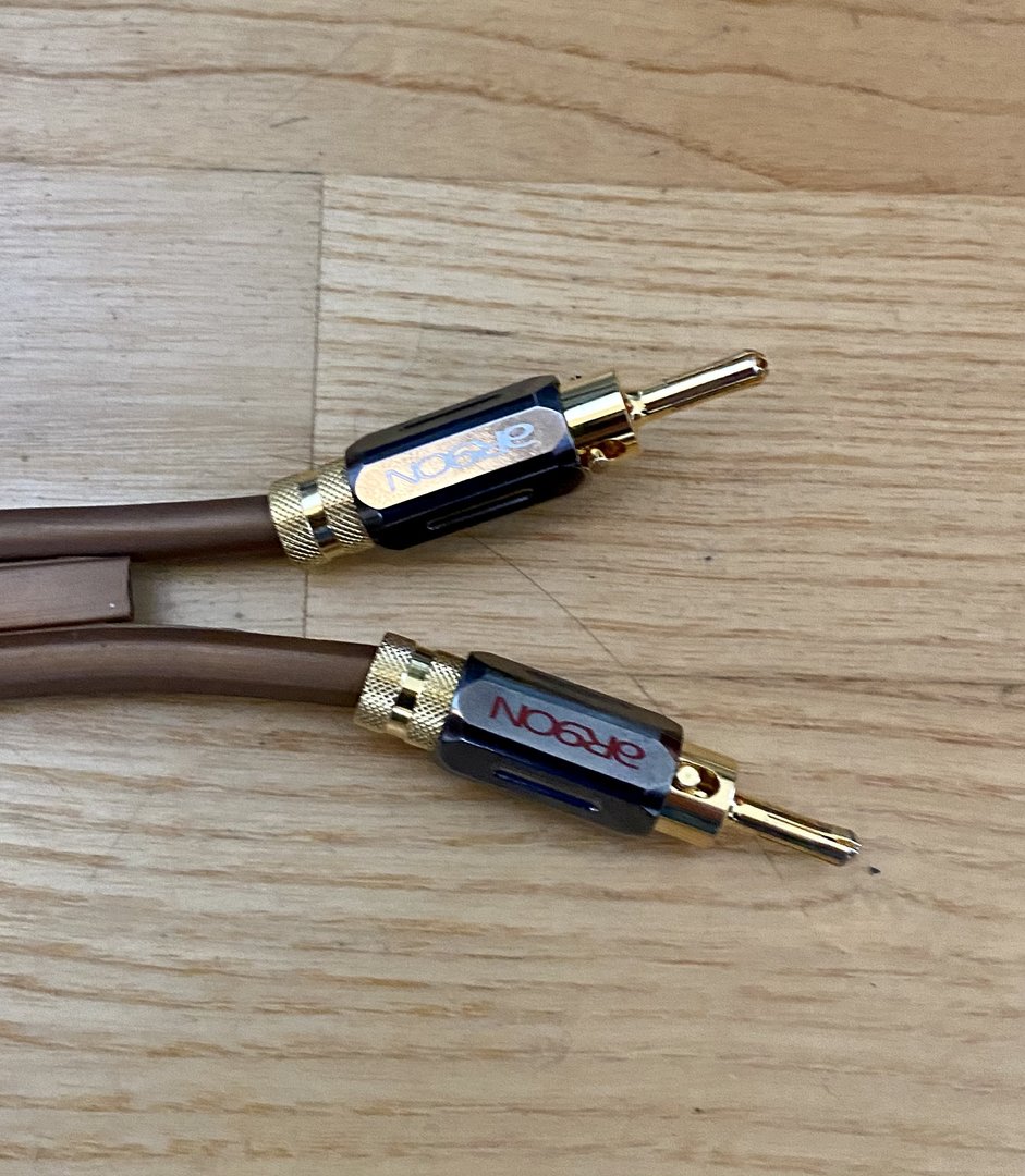

Tenkte å koble opp høyttalerne mot en gammel Electrocompaniet ECI-2. Så ser jeg at terminalene bak på forsterken ikke er tilpasset (stor nok) for pluggene på høyttalerkabel. Hullet som vises på bildet er for små. Det er heller ikke mulig, som på den andre forsterkeren, å sette pluggen rett i enden på kontaken. Hva gjør en så? En opplagt mulighet er selvsagt å ta av pluggene og sette ledning rett i terminalene. Men finnes det overganger slik at kabel med plugger kan benyttes? Tenker da å sette en ny plugg i hullet på eksisterende terminal og så en "overgangterminal" som er stor nok til å plugge rett i.

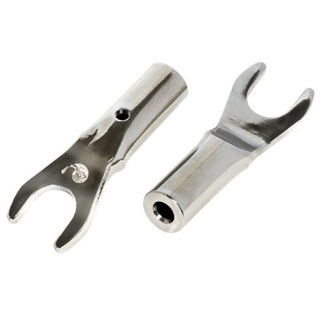

Jeg ville tatt av bananplugger og satt på noen spader. En ekstra overgang ville jeg unngått.
Hva er kabelen, Van den Hul D352?
En av disse burde kunne passe?:

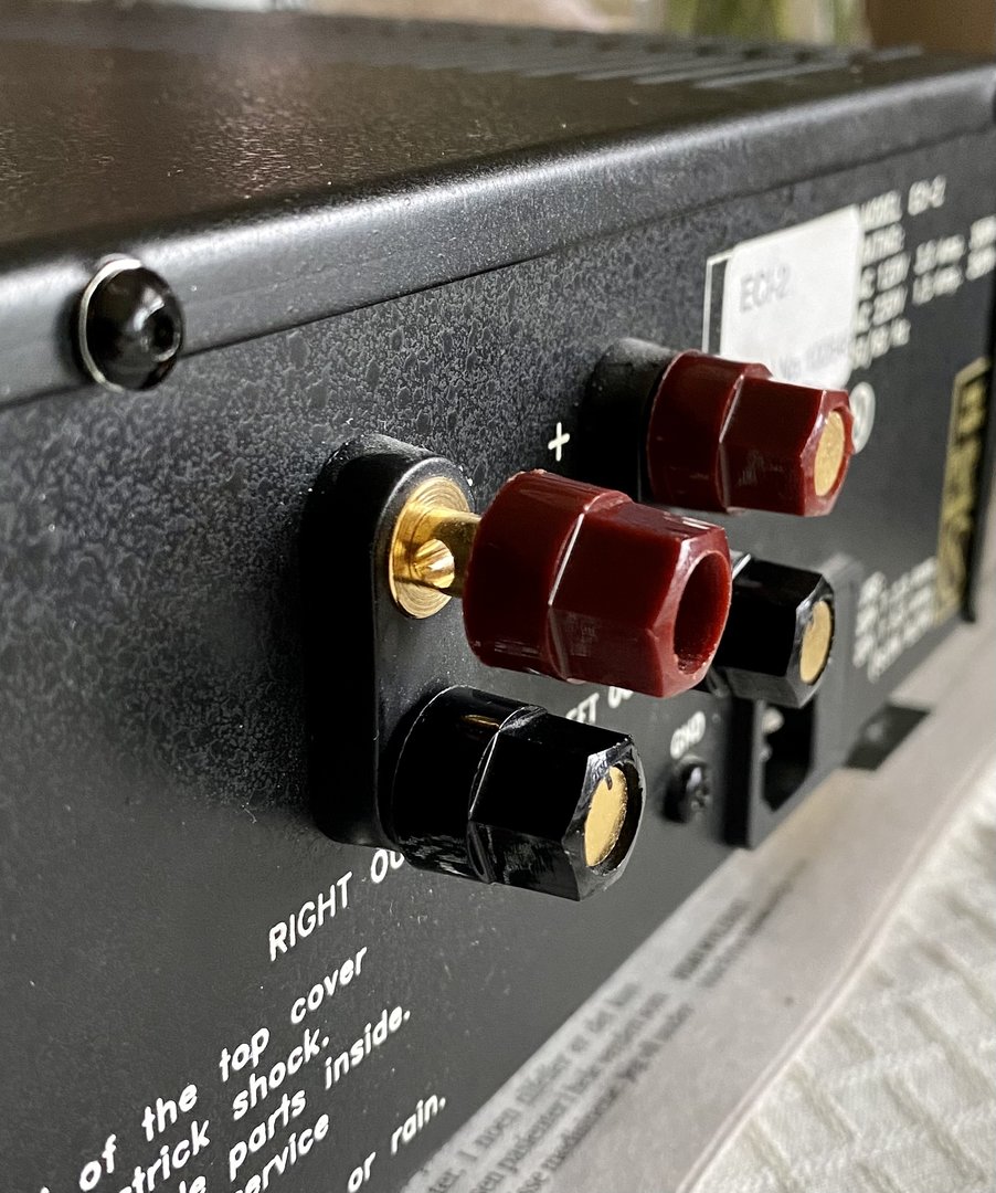

Er det ikke bare sånne løse blindplugger som sitter i terminalene fordi det var et EØS direktiv en eller annen gang? Det går vanligvis an å ta dem ut så man kan bruke bananplugger der. :)
Nei, det er ikke løse blindplugger. Har forsøkt å vippe av enden, men ser ut til å være massivt det hele.

Spader er en opplagt mulighet. Skal se på det.

På dette bilde er pluggen vekke, skal kunne fjerne den, mulig de sitter veldig godt.
Jo det er løse plugger, bruk kraft. Du ser selv at den ene pluggen er fjernet.
Vis vedlegget 849048
Nei. Du har terminaler fra en nyere generasjon.
Denne her kom uten mulighet for banan. Det er omtrent samme plug, bare at den ikke har inngang til banan
Enten må det brukes en banan til spade adapter. De funker ganske bra, har selv fra cardas.
Alternativet er å bytte terminalene på forsterkeren. Hvis du kan lodde så er det en ganske enkel jobb.
Har forsøkt med et lite skrujern, og brukt massivt med kraft, på grensen til å skade terminal. Men ikke mulig å rikke disse. Kan være at senere utgaver av ECI-2 kom med en løsning der dette kunne vippes av. Satser på spader om det ikke kommer opp mer geniale løsninger.
Den pluggen som ser ut til å være fjernet, er ikke det. Bildet lyver; den røde plastskruen er skrudd ut og skjuler enden.

Merkelig, jeg har aldri før vært borti en forsterker der denne pluggen ikke kan fjernes.

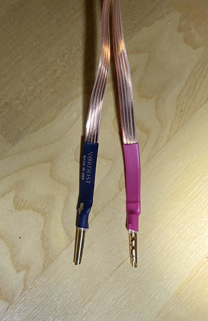

En annen mulighet er å benytte noen gamle Nordost kabler jeg har liggende. Usikker hvilken type og hvordan de er i kvalitet vs
Van den Hul The D-352 Hybrid, men sikker OK. De er ferdig kablet og så små plugger at de passer i terminalene.

Med mindre du har tenkt å bytte om forsterker hele tiden: Bare skru av de argon-pluggene og koble tvinnede ledere rett til ECI-2. Blir jo ikke noe bedre forbindelse med en ekstra skruplugg imellom, mest sannsynlig motsatt... For øvrig akkurat det samme du gjør med SPEAKON osv som noen foreslår. Blir ikke bedre forbindelse bare enklere.. Enda en overgang kan umulig bli bedre. Jaja, slike problemer ;-)
