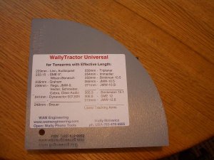

Nåvel, igår var jeg innom Snapa for å plukke opp noen TAOC underlag jeg har siklet på en stund. Så ble jeg vist Wallys nye universalprotractor, og den måtte man selvfølgelig ta hjem på test.
La meg bare si det med én gang: ALDRI har det vært så enkelt å justere en pickup her i huset. Muligens ikke like imponerende som Fleickert i fremtoning, men jeg er ikke i tvil om hvilken protractor jeg kommer til å bruke.

Som dere ser fikk jeg skikkelig verktøy av fruen (edit: frøken) til jul. Vi kan ikke risikere slarkete skruer når vi justerer på hifien.

Den vakke dum nei. FallenA, det står da vitterlig at den kan brukes med Linear Tracking Arms på kompatibiilites-bildet Fosse har tatt. Kanskje noe å vurdere? Hva koster den Fosse?

Helt rett som gut_man uttaler, den kan brukes på linjære armer. Bilde nummer to viser en oversikt over hvilke armer den passer til. Kurve for den enkelte arm.
Prisen kjenner jeg ikke, skulle egentlig bare låne den, men nå har jeg bestemt meg for å beholde den.

Det du nevner om nålepinnen ned i armens omdreiningspunkt er som tidligere nevnt Fleickertens store fordel og ulempe. Dersom omdreiningspunktet er enkelt og entydig lesbart funker det, hvis ikke er "nålepinnen" og denne "armen" verdiløs. Da er du nemlig tilbake til å sjekke vinkelen på to valgte punktene (hvor avhenger selvsagt av valgt geometri) om igjen, og om igjen, til du treffer rett overheng.
Med Wally finner du ganske fort ut om du har rett overheng da stiften skal følge buen fra start til slutt. Jeg innbiller meg dessuten at dette er vesentlig enklere å få til nøyaktig.

Pris fra Snapa var 1390 kroner, og da fulgte det med god lupe til å sjekke PU med 8)

Hvor tykk er denne protraktoren? Som en plate?

Er det noe form for stabilisering i ytterkant av tallerken,eller sikter du bare,slik at kakestykket ;)ligger jevnt ved buen til tallerken,da du har lagt den på plass i senterhullet?

Denne må du forklare om igjen ixos_76. Hva mener du med stabilisering?
Som Hagto antyder, den er til salgs hos Snapa.

Prøver igjen...når du legger trekanten på spillern, og hullet i senterspindelen på tallernen...er det noe som også ligger inntil tallerken i ytterkant,...eller bare passer du på at buen på protractor ligger jevnt med tallerkens ytterdiameter?-----eller noe sånt...he he .....litt klønete forklart da men..ES ;)

Så lenge den settes fast i senterspindelen så blir det riktig! ;)

Du og flere har selvsagt et poeng. Det finnes teoretisk (for forsåvidt også praktisk) en mengde billige, og enda til gratis produkter og metoder for å sette opp en pickup. Fordelen med denne protractoren er etter mitt skjønn at den gjør det usedvanlig enkelt å oppnå nøyaktig og korrekt innstilling. Det sparer deg for mye strev og prøving og feiling. At den er universell synes jeg er praktisk (siden jeg har satt opp noen ulike spillere og armer etterhvert).
Så kan man selvsagt si at 1300 kroner er mye penger, vel, hvis det hjelper deg til å dra mer godlyd ut av oppsettet så er det muligens en rimelig anskaffelse?
