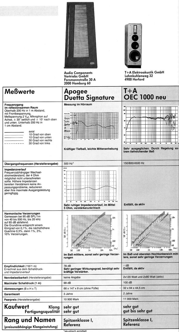

Kan en klasse D forsterker drive Apogee Duetta Signature på en god måte? Evt. hvilken? Evt en AB? Eller er det bare kl. A som gjelder?
Bass driverAluminium/Kapton panel
MidrangeAluminium/Kapton 3 segment
Max Sound Level105dB
Sensitivity @ 3m 86dB
Frequency response30Hz (-3dB) to over 20kHz
Suggested amp power200W (4 ohm load)
Impedance nominal 4 ohms

Usikker på om målingene over også gjelder Duetta Signature (Det er for Duetta II), men det er interresant Takk for link.
32.980
31.302
Verstärkerunkritisch.
Bortsett fra at forsterkeren bør kunne svinge en del spenning da.

Ser ut til enhver normal ikke brokoblet forsterker kan drive disse. Audiostatic, ML og andre dipper voldsomt høyt i frekvens men kanskje ikke Apogee.
