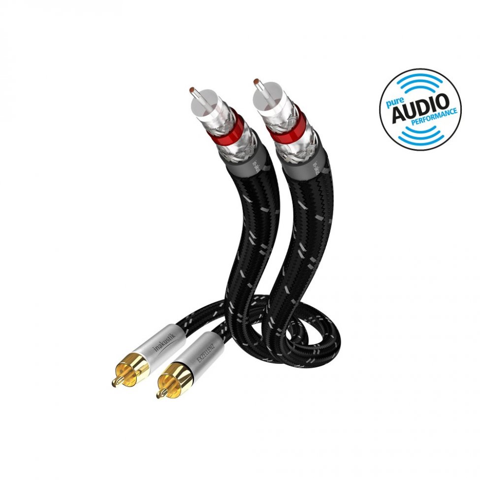

    Muligens ikke rette siden, men noen som vet hvordan rca-pluggen er koblet? Skulle tro minus bare er koblet til den innerste skjermingen, men? Skal kappe den i to da den er alt for lang, og jeg trenger ett sett til.
    Fenalaar
    12.05.2002
    8.949
    8.261
    Narvik
    Det er nok ikke helt rett side, men normalt vil indre og ytre skjerm være koblet sammen til pluggens ytterkappe i avsenderenden av kabelen.
    Vis vedlegget 576600
    Når den er kappet i to, kan du ta et voltmeter på pip funksjon, sette ene lederen på den utvendige skjermen og andre lederen på utvendig kappe på rca pluggen ( minusdelen av rca pluggen ), er det kontakt mellom de to, er det kontakt :)
    Jeg tror at den ytre skjermen kun er koblet sammen på en side, der hvor signalet kommer inn. Det er anntageligvis piler på kabelen for å vise signal retning.
    Norwegianwoodpecker
    19.02.2007
    2.238
    4.389
    Nordland
    [/QUOTE] Når den er kappet i to, kan du ta et voltmeter på pip funksjon, sette ene lederen på den utvendige skjermen og andre lederen på utvendig kappe på rca pluggen ( minusdelen av rca pluggen ), er det kontakt mellom de to, er det kontakt :)
    Jeg tror at den ytre skjermen kun er koblet sammen på en side, der hvor signalet kommer inn. Det er anntageligvis piler på kabelen for å vise signal retning.[/QUOTE]
    Får prøve det. Måler man begge sidene finner jeg ut om ytter-skjermingen er koblet, og ev. på begge sidene. Blir først når jeg har mottatt Neutrik Rean RCA pluggene!
