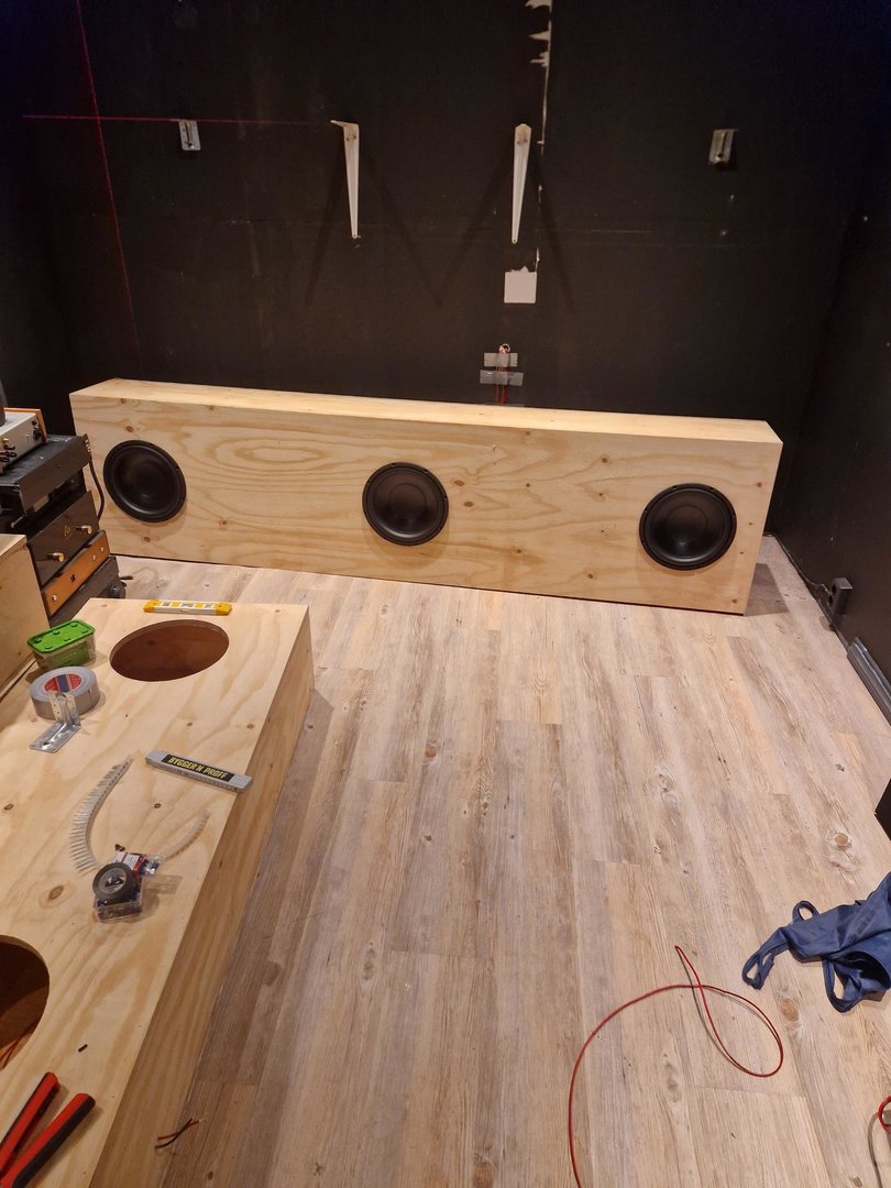

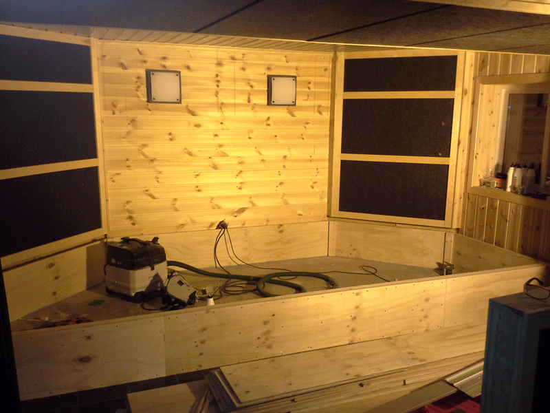

    Må jeg plate opp hele veggen sånn at alle elementene flukter, eller er det like effektivt med kasser utenpå?
    Kunne tenkt meg kassene utenpå for da kan alle tomrom fylles med diffusor / tiltak på frontveggen.
    Bakveggen hadde jeg tenkt å lage hyller + diffusor i kombinasjon med kassene.

    Kasser utenpå går fint. Du jobber med bølgelengder på et par meter og lengre.

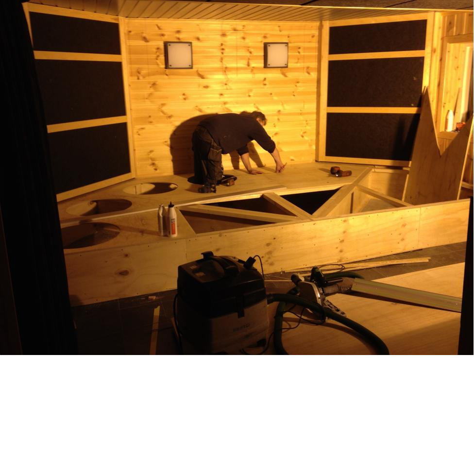

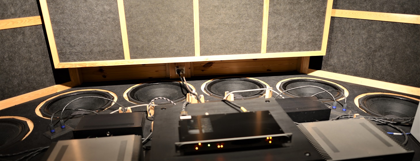

    Bygger du kassene slik at de bygger 25cm ut fra bakveggen får du en kansellering ved 343Hz. Kansellering oppstår ved halve bølgelengden som da blir 0.5m (2*0,25m).
    Dette er langt over interessant frekvens og dermed ikke et problem.
    Men... Du vil også få en tidsforsinkelse på 1.5ms fra den reflekterte lydbølgen. Det blir dermed ikke like enkelt å absorbere dette på bakveggen som om alt hadde kommet fra en plan vegg.
    Hvor mye dette har å si i praksis kan jeg ikke svare sikkert på. Jeg tok ingen sjanser, og bygget alt som en (nesten) plan vegg.
    Det fire bassene i midten er montert 15cm lengre bak enn de 4 ytterste for å lage plass til lerrettet, så jeg har også 0.9ms feil hos meg.
    Det er lett å se hvordan responsen i rommet endrer seg bare ved å justere så lite som 0.5ms i DSP mellom foran/bak, så dette er ikke helt uvesentlig. Men som sagt, jeg kan ikke gi noe eksakt svar på hvor kritisk dette er.

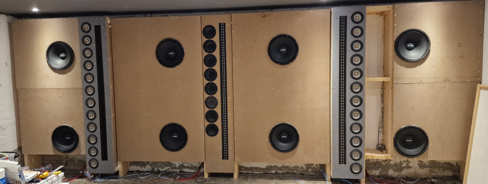

    Anselm Goertz skrev den første artikkelen om dette i 2003. optimierung-der-tieftonwiedergabe.pdf
    I 2011 Tok en tysker ved navn Gunther Nubert opp ideen i et tysk magasin. test_2011-10_nuVero_AW-13_Audio (1).pdf
    Så ja, det var tyskerne som dro i gang dette fra 2011 og utover.
    Det var artikkelen fra 2011 jeg kom over også. Dette leste jeg med stor interesse, og bestilte 16 stk. billige 15" fra Dynabel (Eltek). Jeg fant kvittteringen i mine gamle mapper faktisk. Betalte snaue 10 laken for alle 16.
    Jeg var også i kontakt med Stig Erik Tangen i denne perioden angående kjøp av RD-75 bånd. Jeg husker ikke om vi snakket om DBA, men noen ideer ble helt sikkert luftet. Han var en innsiktsfull mann.
    Det skulle ta 13 år til før jeg skrudde fast elementene fra Dynabel for et år siden. Måtte bare oppdra et par barn først ;)

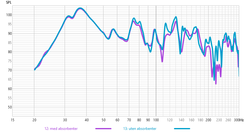

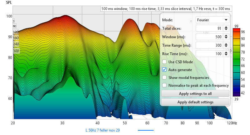

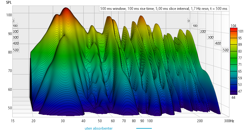

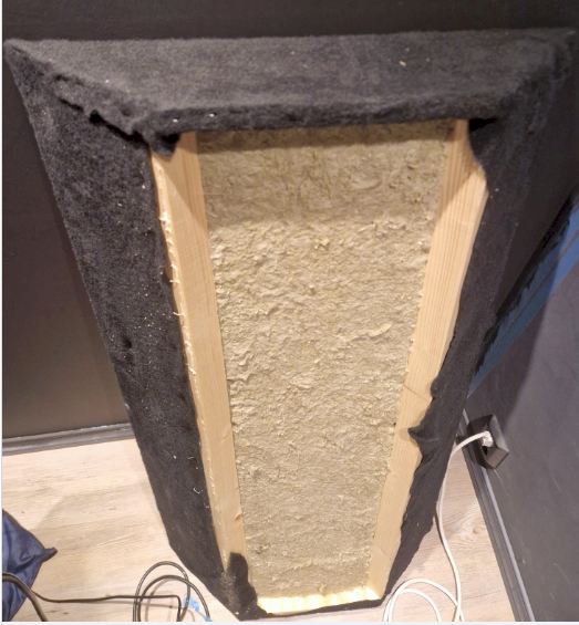

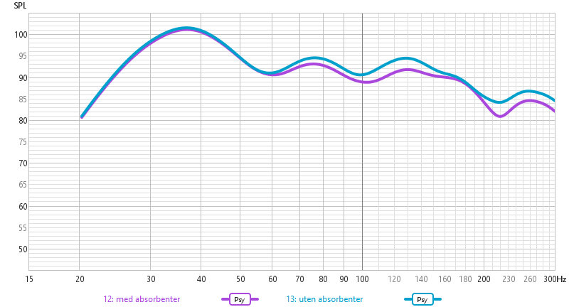

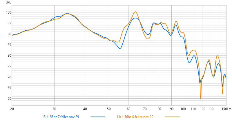

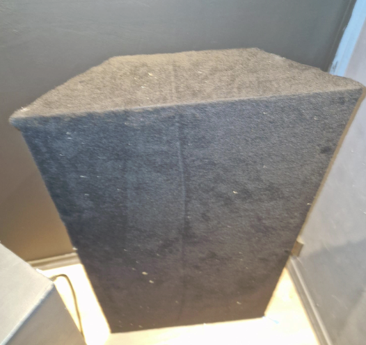

    Ok, tok en test med 56hz fellene.
    Disse er 40x60x8,5cm, så avtrykket i rommet til de 7 er ganske så lite om de henges opp på vegger.
    Glemte å øke XO ved 100hz dessverre, så de ruller av der. Men kan fortsatt se en effekt mellom 110-120 hz også.
    Drar ned nivå med 3db ved 56 hz, og rydder opp i vannfallet.
    Setter en strek der tenker jeg.
    Konklusjon:
    Å temme alle nodene i rommet med disse fører til veldig mange feller (ikke nødvendigvis så mye volum som kreves).
    Jeg ville brukt disse dersom en har en problemfrekvens, helst over 50hz som må ned.
    75hz fellene ville blitt bare 5cm dype for eksempel.
    DBA neste ( Det Beste Alternativ) :)
