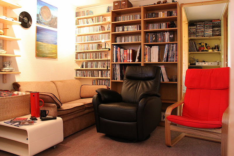

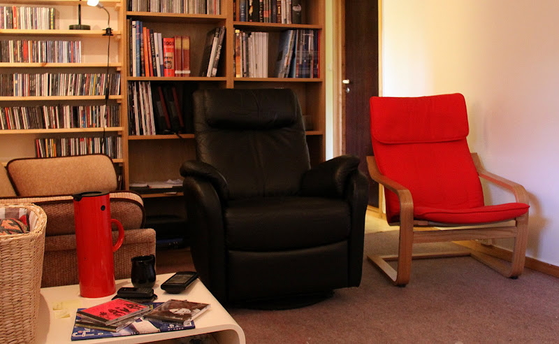

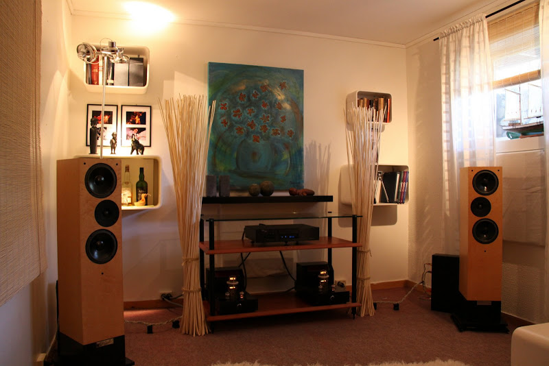

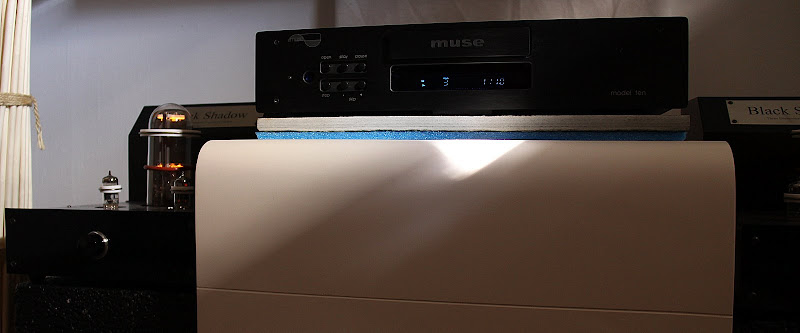

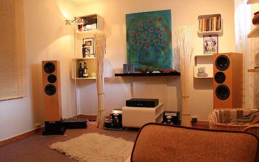

    Har fått tatt noen flere bilder.
    Her i går morges mens jeg drakk morgenkaffen og hørte litt Radka Toneff kom morgenslolen og skinte inn mellom gardinene.

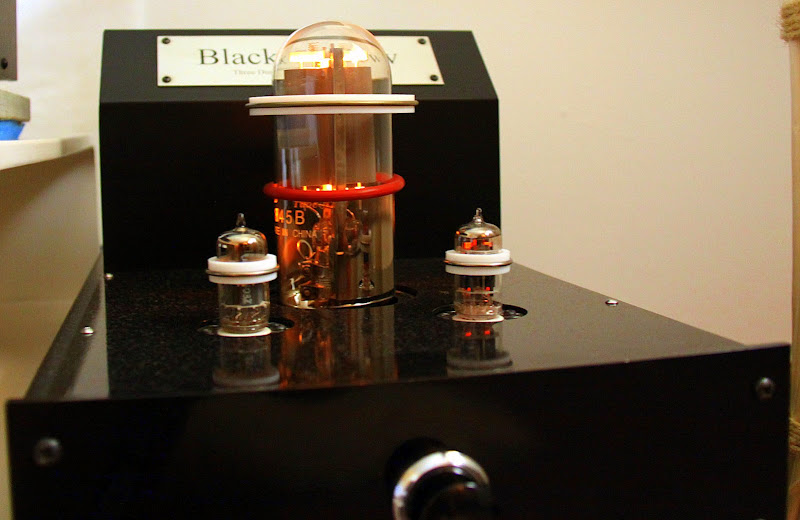

    Rørene i Audion Black Shadow blir ganske så varme, men utgjør et flott motiv for oss Røroholikere ;)
    I dag var jeg avgårde å hentet min nye "lyttestol". Utrolig deilig å bare lene seg tilbake og lukke øynene. Hodet mitt havner dessuten rett over selve nakkestøtten slik at jeg ikke får noe bak hodet. (Takk for bærehjelpen Vermin ;))

    Leker meg med kameraet som ikke virker helt som det skal dessverre. Får ikke helt til riktig "output".
    Har tydeligvis ikke "lekt" nok med det, så det kommer vel riktig format etterhvert ;)
    (Bare with me!) ;)

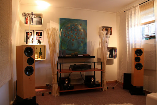

    Virkelig pent lytterom du har nå fallenA. Ser det gjør seg med litt pynt på veggene. Tror jeg må få skaffet meg noe greier å ha på veggene i mitt eget lytterom også snart. Hjelper vel litt på for akustikkens del også kan jeg tenke meg.

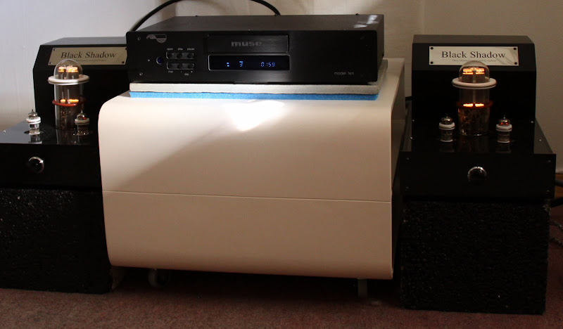

    Ellers så har jeg jo skiftet ut hylle og leca blokker til fordel for et Quadraspire rack :)

    HoJ skrev:
    Så flott FallenA, dette var fryd for øyet, tror jeg kunne slappet godt av i det rommet, det må jeg prøve når sommeren er over ;)
    Hva slags musikk hørte vi?
    Du har selvfølgelig en stående invitasjon til litt musikk i hula :)
    Musikken du hørte var Inger Marie Gundersen.

    Hmm, Fallen. Jeg synes det var penere før Quadraspire.
    Det synes ikke jeg! ;)
    Rommet oppleves som mer luftig nå, og så var det et par lydmessige gevinster også ;)
    På sikt skal jeg ha monoblokkene ved siden av/bak høyttaler, og ta bort hele "alteret". Det er ihvertfall planen min :)
    34.241
    34.467
    Ja, det er vel dette alteraktige jeg reagerer på ved racket du har nå.
    BangBang
    25.03.2005
    7.283
    4.923
    Okka by
    Opplever vel egentlig at dette var mer "alterfølelse" enn det racket jeg har i dag. ;)
    34.241
    34.467
    Rackallergien min er nok langt mer framskreden enn jeg trodde.  ;D

    Legatia skrev:
    Vil få gratulere med en flott lyttehule!
    Ser ut som et skikkelig koselig sted å nyte et glass cognac og litt god musikk.
    Tusen takk for det Legatia :)
    Jeg nyter alle de stille stundene jeg får her nede i "hula".
    Og Cognac funker sikkert bra det, selv om single malt blir foretrukket her hos meg ;D
    Ellers har jeg benyttet et par timer i går og i dag til å finjustere på høyttalerne.
    Jeg har hele tiden slitt med litt vel mye fylde, og har følt at det kan bli ganske drøyt på enkelte plater.
    Nå har jeg trukket høyttalerne lenger ut fra sideveggene (ca 45cm), og samtidig skjøvet de litt nærmere frontveggen. (105cm). Dette har medført en helt ren og nøytral mellomtone, men fremdeles med litt fylde (som jeg selv foretrekker), samtidig som bassen har strammet seg opp skikkelig, og samtidig spiller dypere.
    Mellombassen har også blitt hakket "hvassere". Opplevde også at lydbildet strakk seg bedre i alle retninger, og den fra før gode dybden, er om mulig blitt enda dypere.
