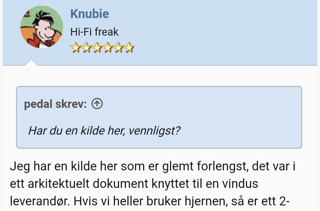

Jeg har en kilde her som er glemt forlengst, det var i ett arkitektuelt dokument knyttet til en vindus leverandør. Hvis vi heller bruker hjernen, så er ett 2-lags vindu vindu akkurat som lokket på en trykk basert bassfelle, i ett 2-lags vindu så er rommet bak første platen luft tett akkurat som i en trykkbaser bassfelle, men bakplaten altså bassfellens rigide lag er byttet ut av vinduet's andre lag! Det andre laget har samme resonnans frekvens som første laget. Intellektuet gir det en forståelse av att dempingen er MEGET smal i frekvens/resonnans. Da kan du f.eks. kjøpe nye vinduer, hvor ene laget er 4mm og andre laget er 8mm, det er spesial bestilling men egentlig ikke dyrere, for alle vindu lages på bestilling. Så får du bredt ut resonnansen kanskje litt 5Hz, allikevel tullball økonomisk.

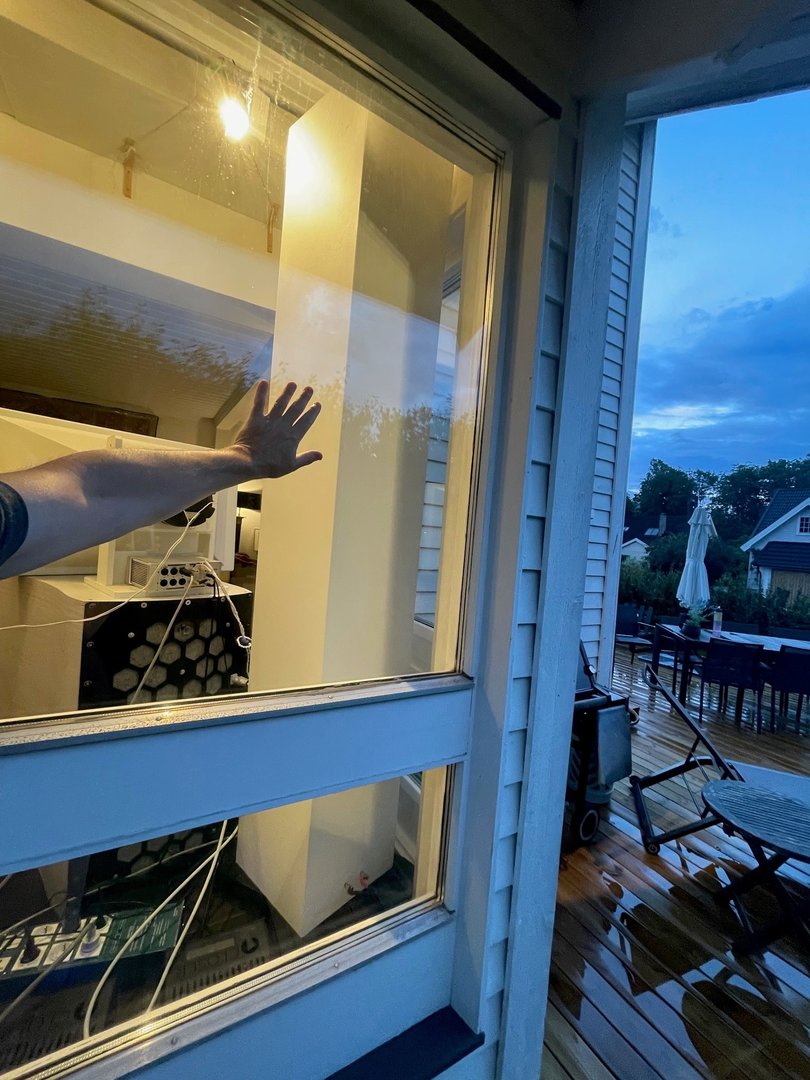

Jeg tok en test nå i kveld. Spilte diverse bass-toner mens jeg stod på utsiden og kjente på vindusglasset. Det vibrerte friskt på basstoner, spesielt på de laveste frekvensene. Veggen ved siden av var død. Ergo absorberer store vinduer dypbass. Jeg vet ikke hvor mye, og moderne 3-lagsvinduer absorberer trolig mindre, i og med deres ekstra isolerende egenskaper.
