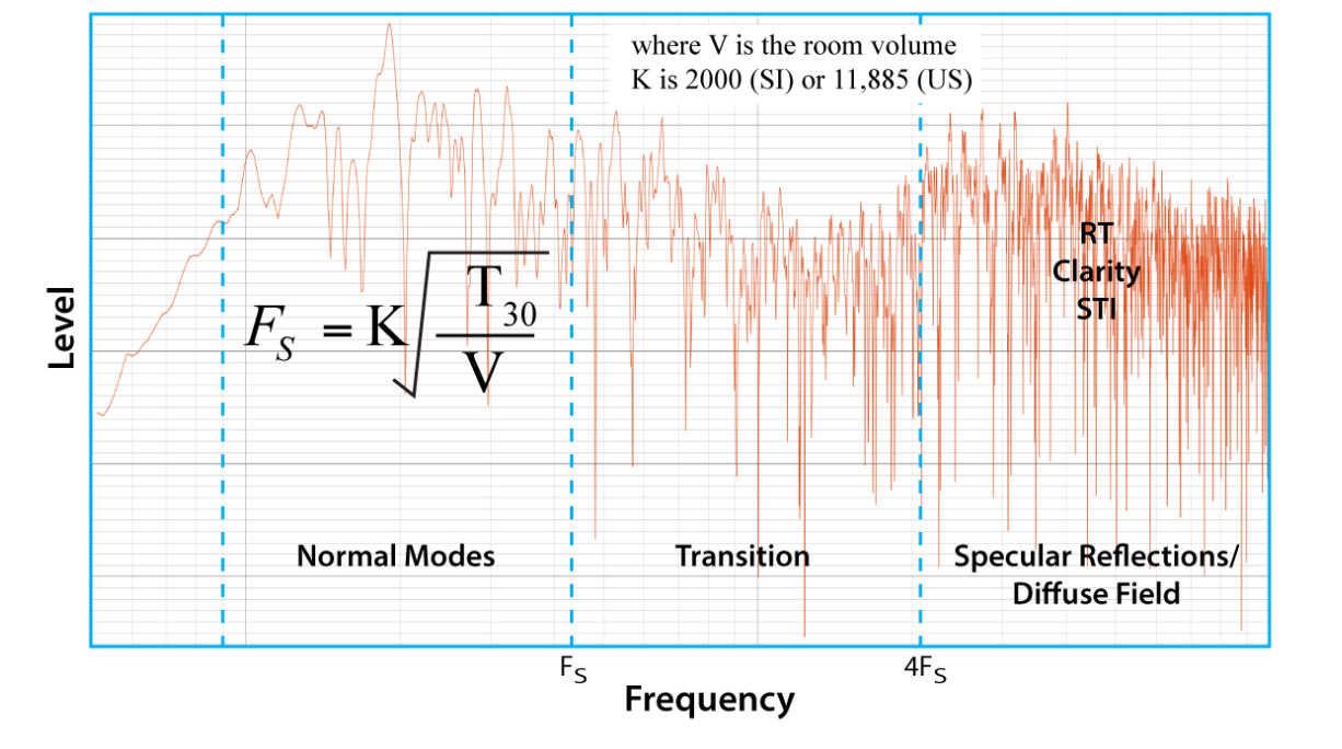

Man kan ikke ta utgangspunkt i RT for et rom som ikke har et stokastisk lydfelt.
Små rom som vi snakker om har ikke Fs under 150 Hz eller under 100 Hz. Schrøder frekvensen i slike rom ligger stort sett i 200-350 Hz området. Ellers hadde frekvensresponsen vært mer eller mindre helt flat til nevnte frekvens med en vanlig høyttaler og uavhengig av plassering i rommet.

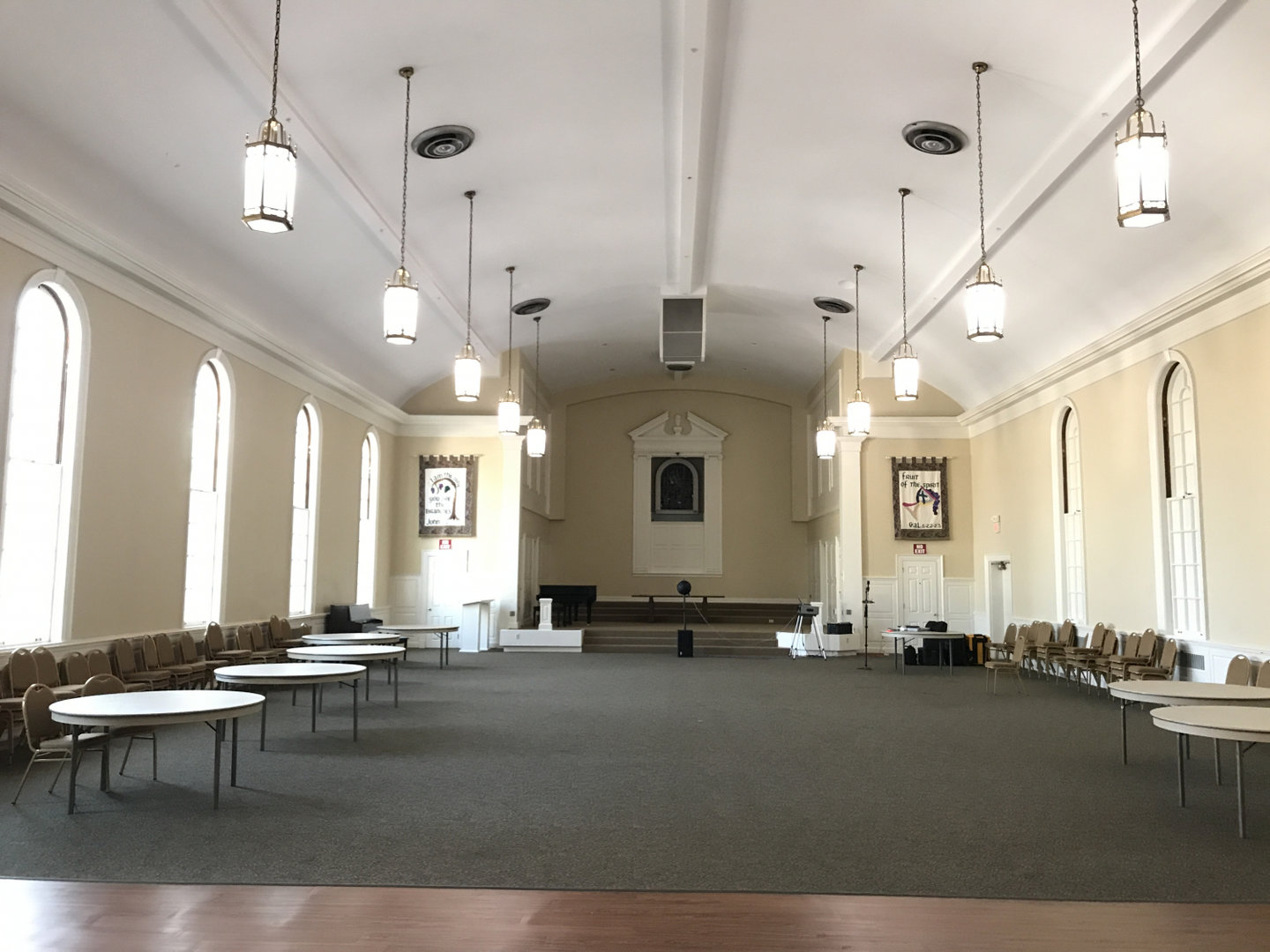

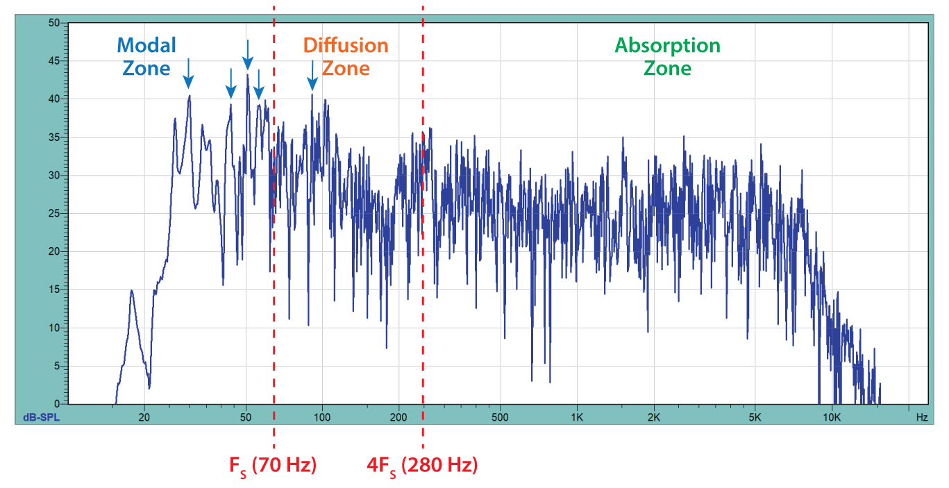

Rom på 2900m3. Altså langt større enn rom vi snakket om. Solid takhøyde også som man kan se.
Måling, og som er det eneste måten og finne korrekt Schrøder på, viser en Fs ved 70 Hz i dette rommet.
