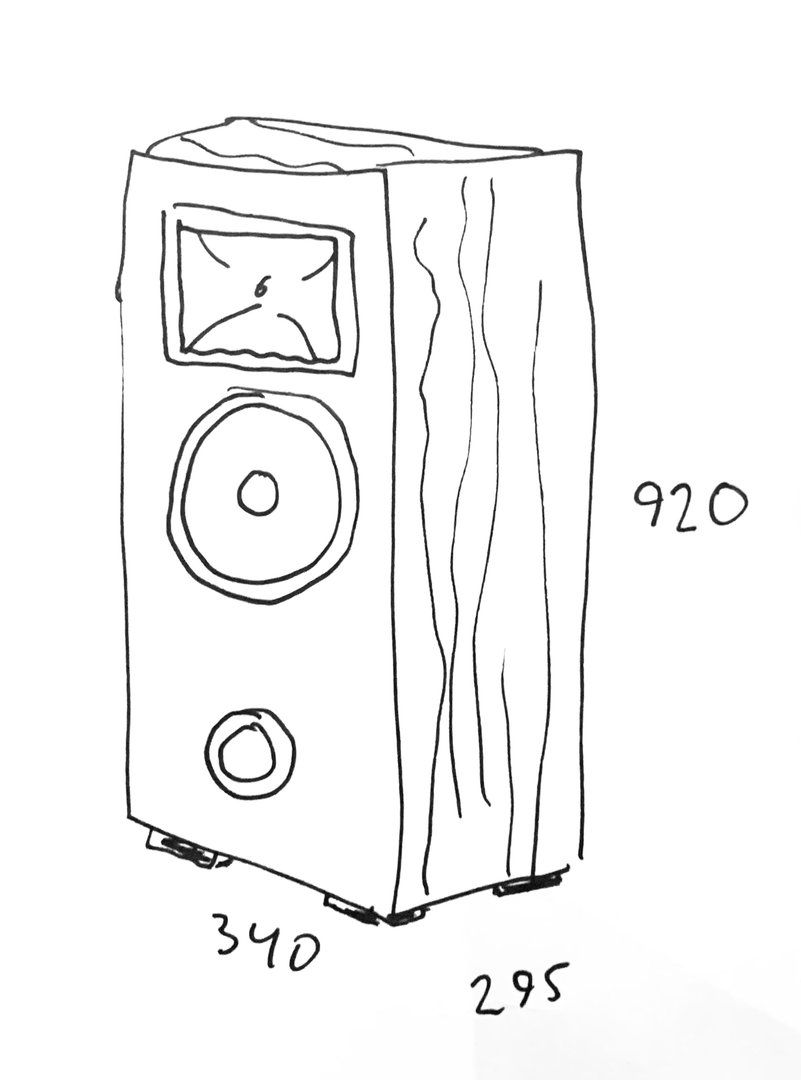

    Jeg kjøpte dessverre kun 3 flak (24x48 tommer) med valnøtt på ebay for noen år siden. Da designer jeg noe som kan bruke nøyaktig det.
    På hytta er det en fordel at de høyttalerne ikke bygger for dypt så da passer det egentlig fint.
    Fronten blir matt sort med høyttalergrill med stoffet jeg viste i innlegget lenger opp.
    Skal bruke Bakken da jeg ikke tør i ødelegge valnøttfineren nå som alt har blitt så dyrt.

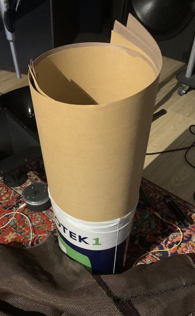

    Det blir ca 70 liter etter instruks fra Snickers.
    Håper jeg lykkes med passiv deling men har aktiv deling i bakhånd.
    Fronten blir flat, altså ikke Klipsch/JBL style men Snell style.
    Jeg tenker at driver og horn ikke felles inn slik at grillen ikke gir diffraksjon.
    Diger bassport foran med plass til raggsokk. Jeg tuner ørlite fett slik at jeg har en omvendt loudness til rådighet med raggsokken.
    Innspill?

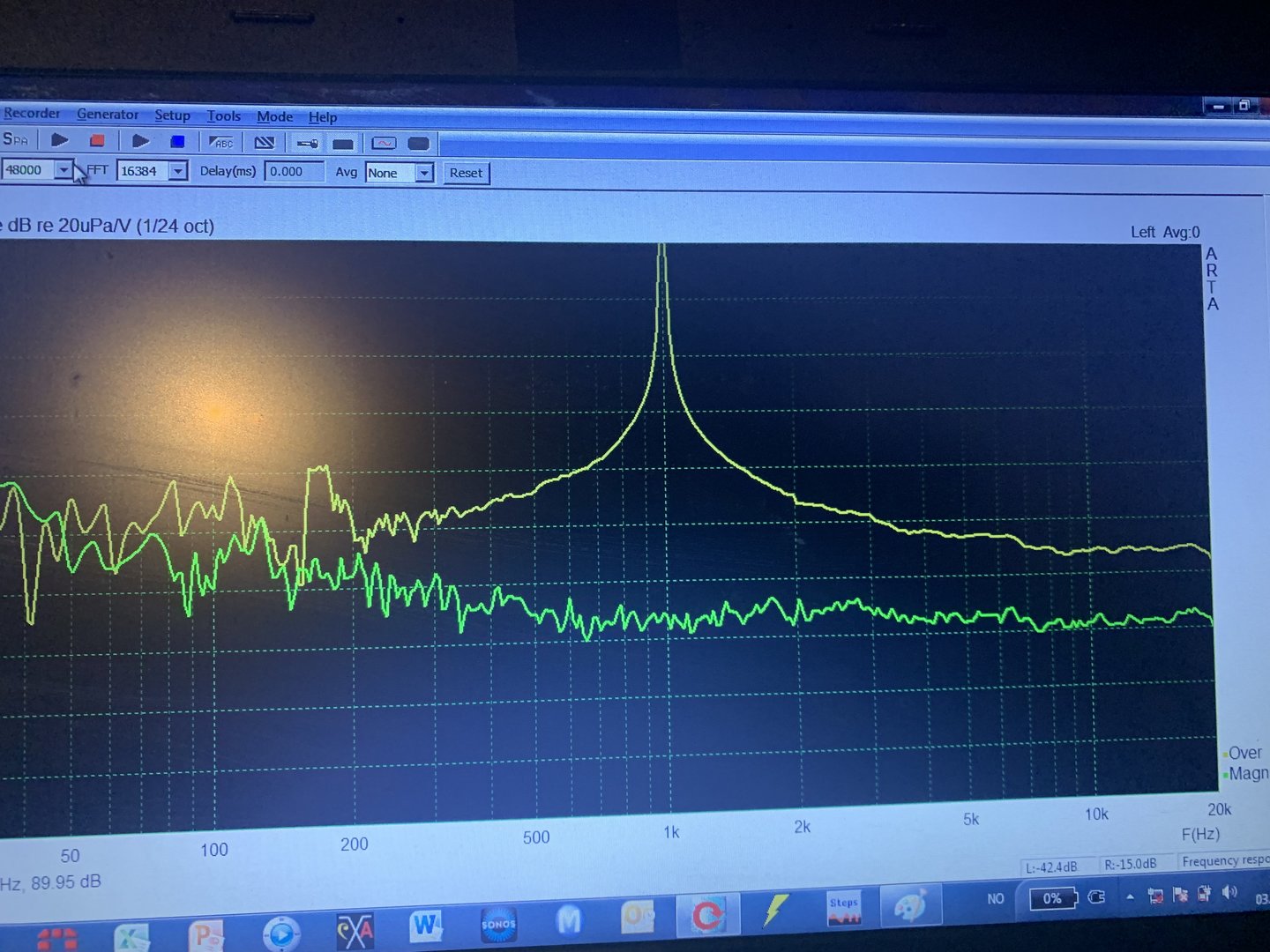

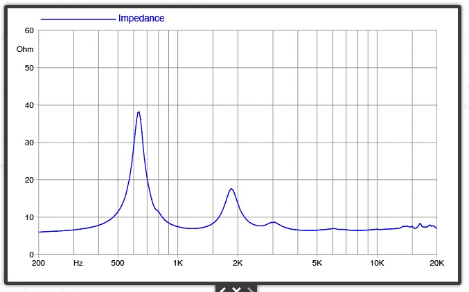

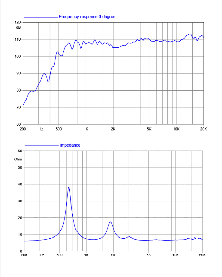

    Dette er fra databladet. Kanskje noe å tweake med en motstand?
    oks81
    29.10.2012
    12.785
    11.273
    Hjemme
    Ingen av horna har vært skrudd på, bare satt løst oppå.
    Testet en måling uten horn men husker ikke helt resultatet.
    Kan også måle med dats.
    Vis vedlegget 863633
    De to målingene fra datablad er nok med horn.
    Om skal finne ut hvordan driveren oppfører seg angående impedans, så må det måles uten horn.
    Hornet forandrer mye på impedansen.
    Siden du har DATS, så kan du prøve med det.

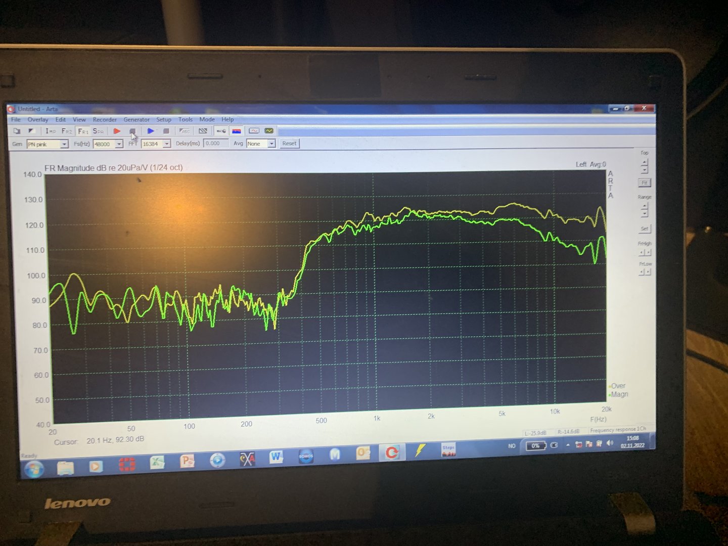

    Sliter litt med Faitaldriverne.
    Her driver 1 og 2 i Monacor horna.

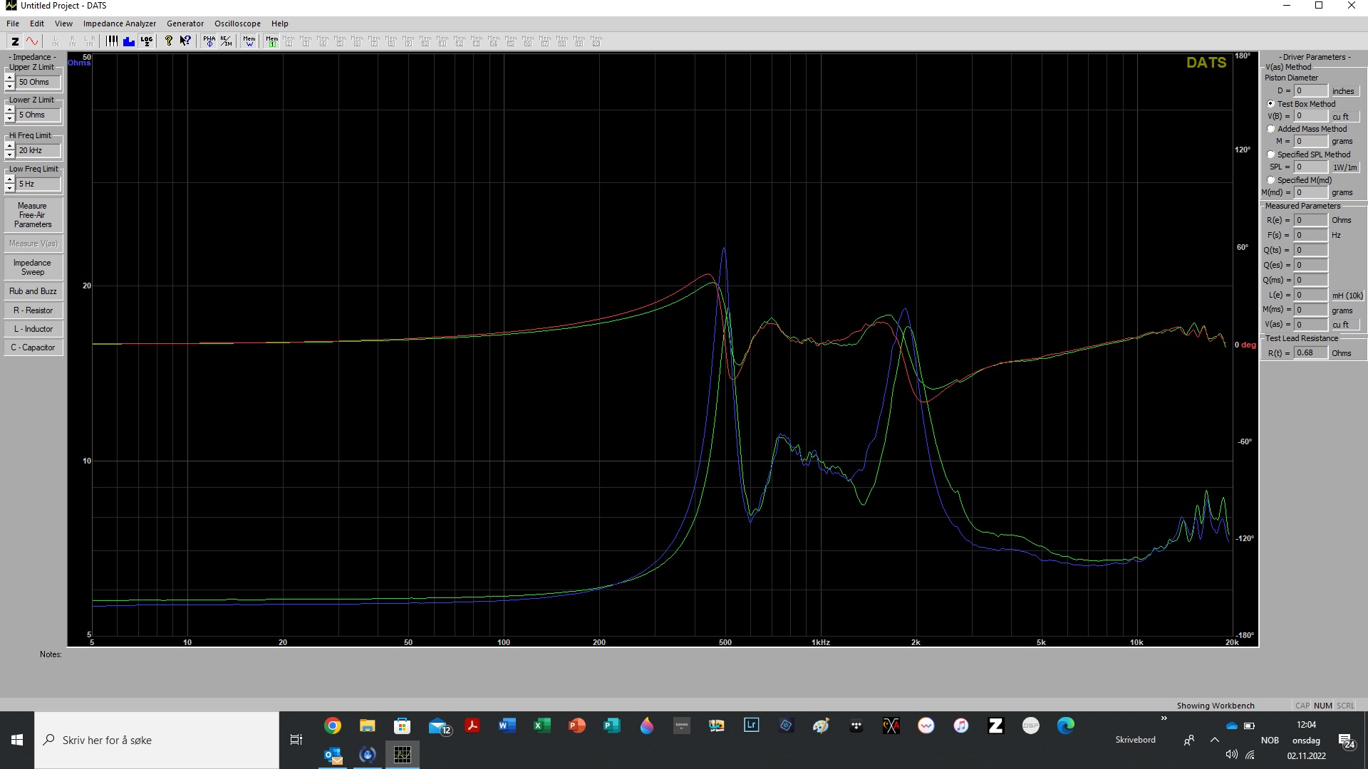

    impedansemåling av begge drivere med og uten monacor hornet:
    fabrikkdata

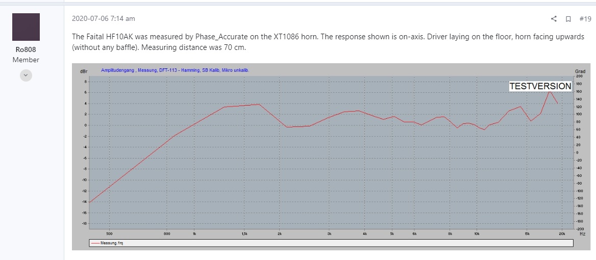

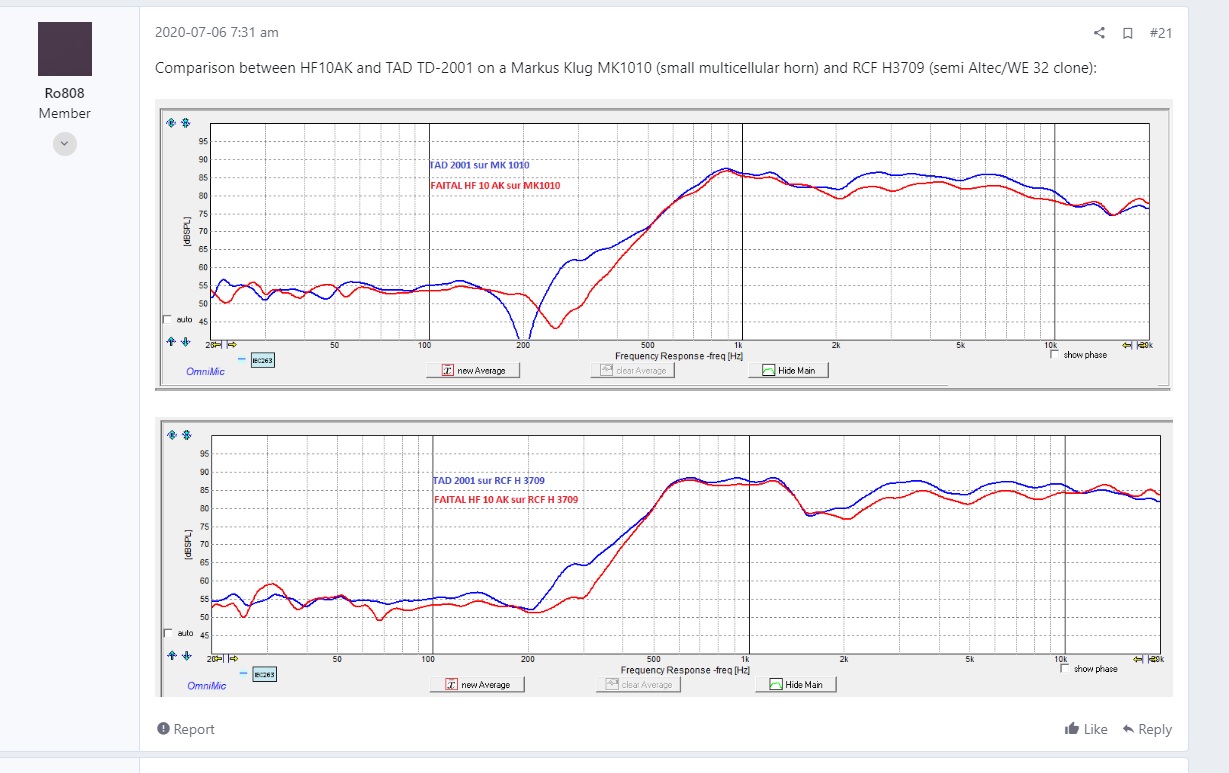

    litt flere alternative målinger av HF10AK i nevnte diyaudio tråd:
    Hornlyd
    Musikkglad
    01.04.2005
    19.856
    10.690

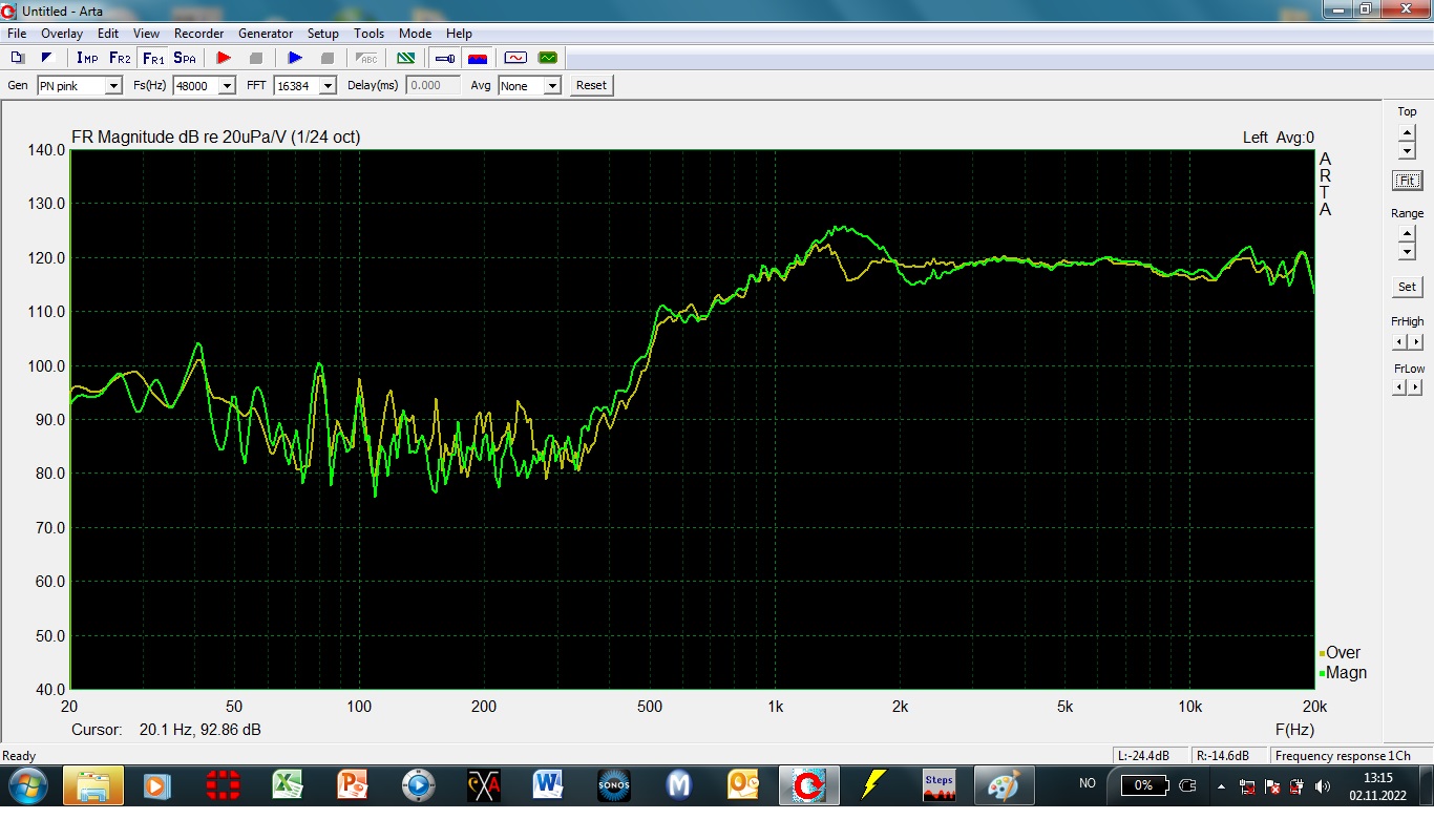

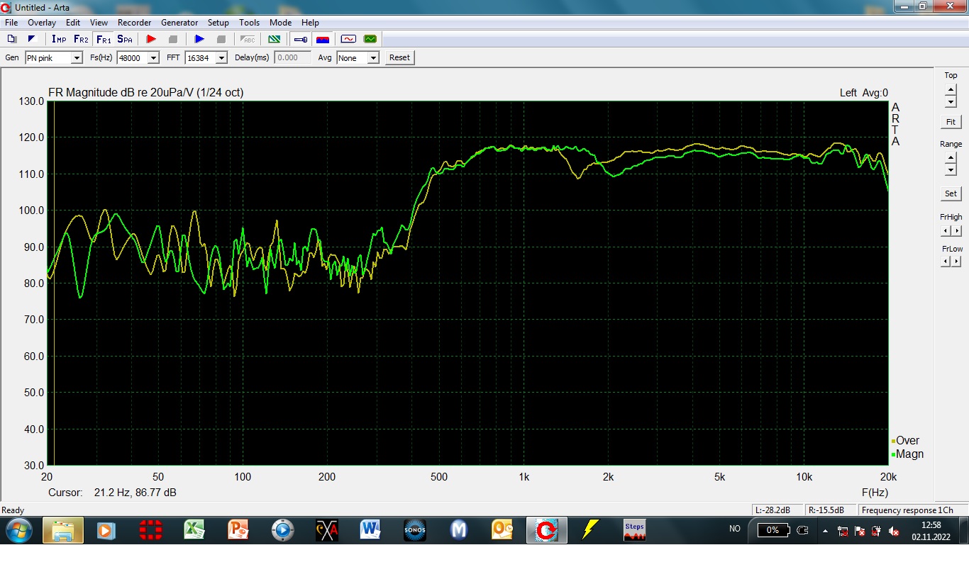

    Jeg ser at drivern i forskjellige hornkombinasjoner får en rar dipp rundt 2K. Har prøvd med 3,9 ohm motstand men det skjer ingenting. TAD2001 har vel et lignende problem??
    Jeg er lysten på å gi opp. Har reklamert til Evenstad musikk på den store differansen mellom driverne og de er proffe. De har mailet mine målinger til deres leverandør i Tyskland.

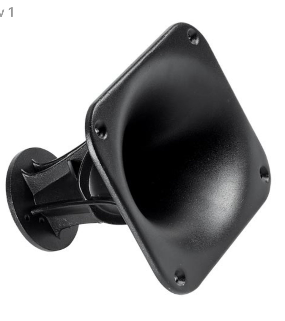

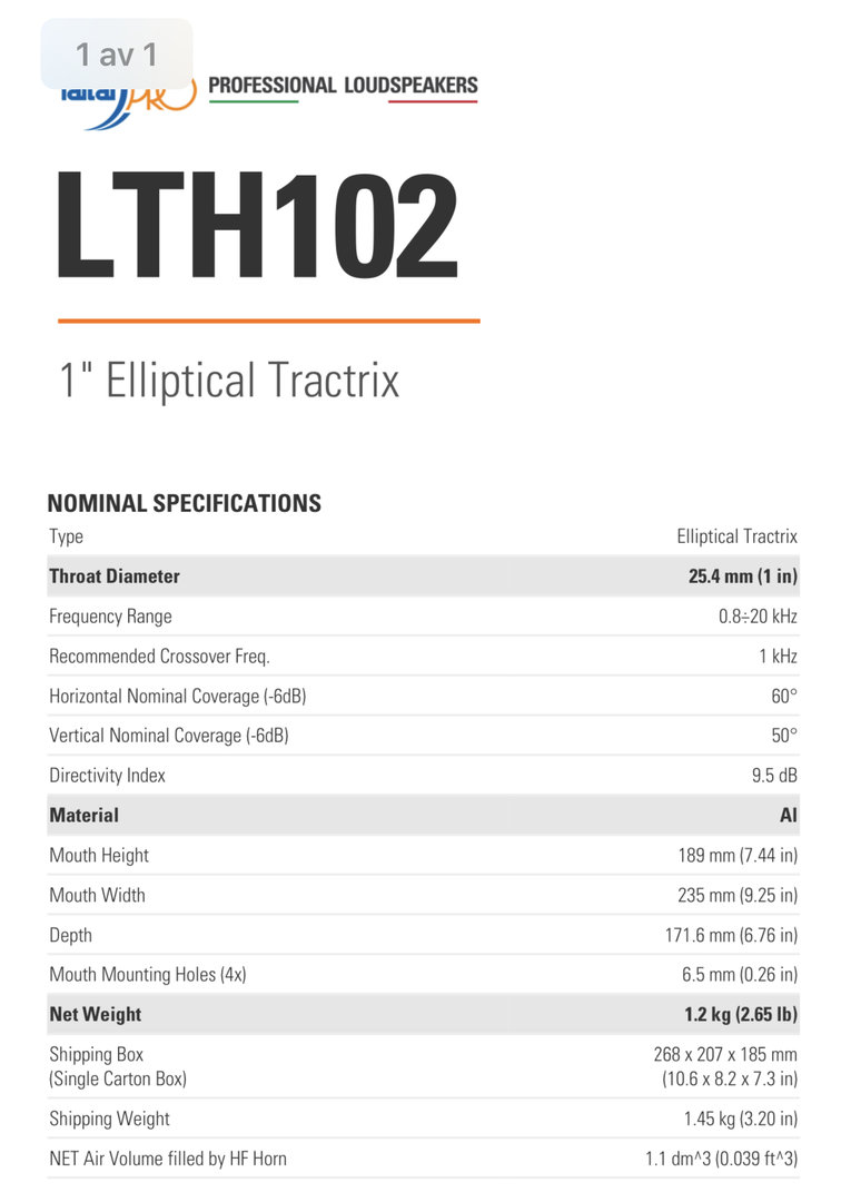

    Tror jeg ber om matchet par også spør jeg om de går god for disse som nærmest er laget for disse driverne (lang hals):
    FaitalPRO | HF Horns | LTH102

    Kinadrivern jeg fikk av deg i Monacor hornet 0 og 45 grader:

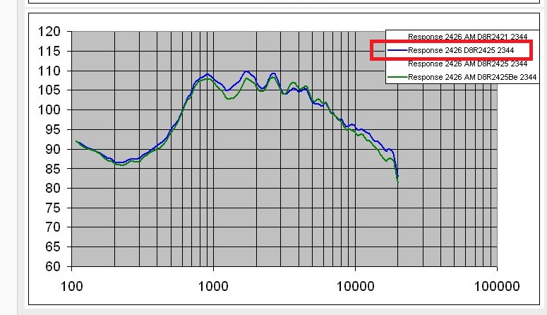

    Ser at JBL2426 i de store 1 tommers Dolly horna har litt rufs mellom 1 og 2 K også:

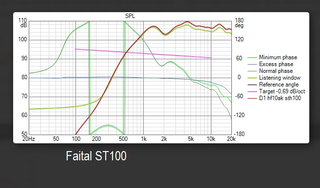

    Det er jo heller ikke noe nytt at man ser gjengangerproblemer på drivere med nesten lik faseplugg. Litt overrasket over at Faital ser sånn ut i og med at den har 3-slits. Men det kan se ut til at 18s fikser det med sin annular/radial faseplugg.

    Lurer på hvordan disse horna funker med HF10AK driverne? HF10AK er den Faital drivern som kan deles lavest og disse horna er de største 1 tommer horna. De må jo høre sammen??

    Her er en annen kar som også hadde variasjon mellom HF10AK drivere. Han fikk nye.
    Det er noen foto av driverne inni her.

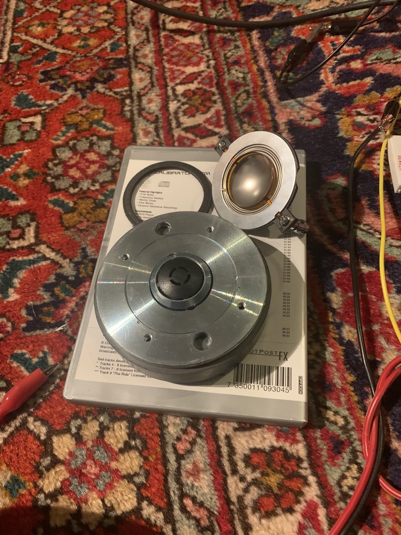

    Kinadriver 1 og 2
    den som har litt rusk i impedansemålingen og en dipp i responsen, ja den låter urent
    riktig, den gule ja
    oks81
    29.10.2012
    12.785
    11.273
    Hjemme
    Åpne den og ta en titt :)
    Måler DCr likt?
    Frekvensresponsen ser ikke ille ut (den som er i orden), hadde prøvd de ned mot 1khz jeg :)
    Hornlyd
    Musikkglad
    01.04.2005
    19.856
    10.690
    litt justering så ble den bra, egentlig ganske ok byggekvalitet
