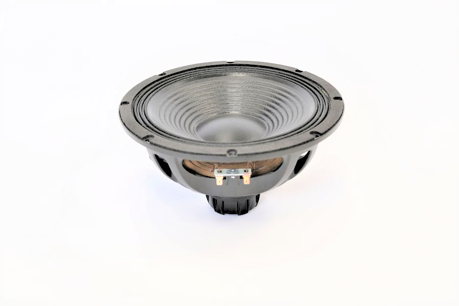

Faital Pro toveis med 10 tommer og horn

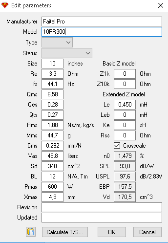

    Ser at 4ohm versjonen har fs på 50hz, mens denne øker for 8 og 16ohm. Det er vel bare et resultat av mindre elektrisk demping (qes) hvis jeg ikke tar helt feil.

    I utgangspunktet skal det ikke være noe forskjell på en driver om den er 4ohm eller 8ohm.
    Re, Le og Bl vil forandre seg naturligvis, men de skal ellers være like og står i forhold til hverandre.
    Eneste forskjell skal være at 8ohm vil kreve mer spenningssving mens 4ohm vil kreve mer strøm fra forsterker.
    I tilfelle med Faital driveren er det likevel forskjeller om sammenligner 4ohm og 8ohm.
    4ohms varianten har litt mer masse, litt høyereVas.
    Mer masse senker Fs.
    Høyere Vas Senker Qes.

    I mitt hode bør fs være et resultat av mengde bevegelig masse (mms), og driverens egendemping (qts).
    Uansett er dette bare grublerier fra min side i søken etter å forstå dette bedre, beklager avsporing :)

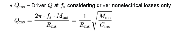

    Litt forklaring på t/s paramtre står på wikipedia.
    Formelen viser at Qms øker med mer masse, men samtidig så står fs på samme linje.
    Fs går ned når masse øker. Så kanskje dette må reines på.
    Qts er som oftest mest styrt av Qes, siden Qes ofte er mye lavere enn Qms.
    oks81
    29.10.2012
    12.777
    11.219
    Hjemme
    Vituix er ganske fint program der en kan legge inn driver og leke med parametre.
    Her har jeg lagt inn Faital driveren og lagt på 10gram masse.
    Qms gikk da automatisk opp.
    Og Fs går ned.
    Effektiviteten og følsomheten går ned siden det må flyttes mer masse.
    Men Qms består også av en elektrisk demping, Har en f.eks alu spoleform så vil denne senke Qms.

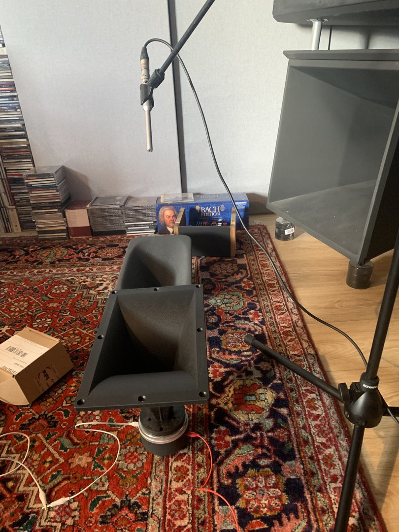

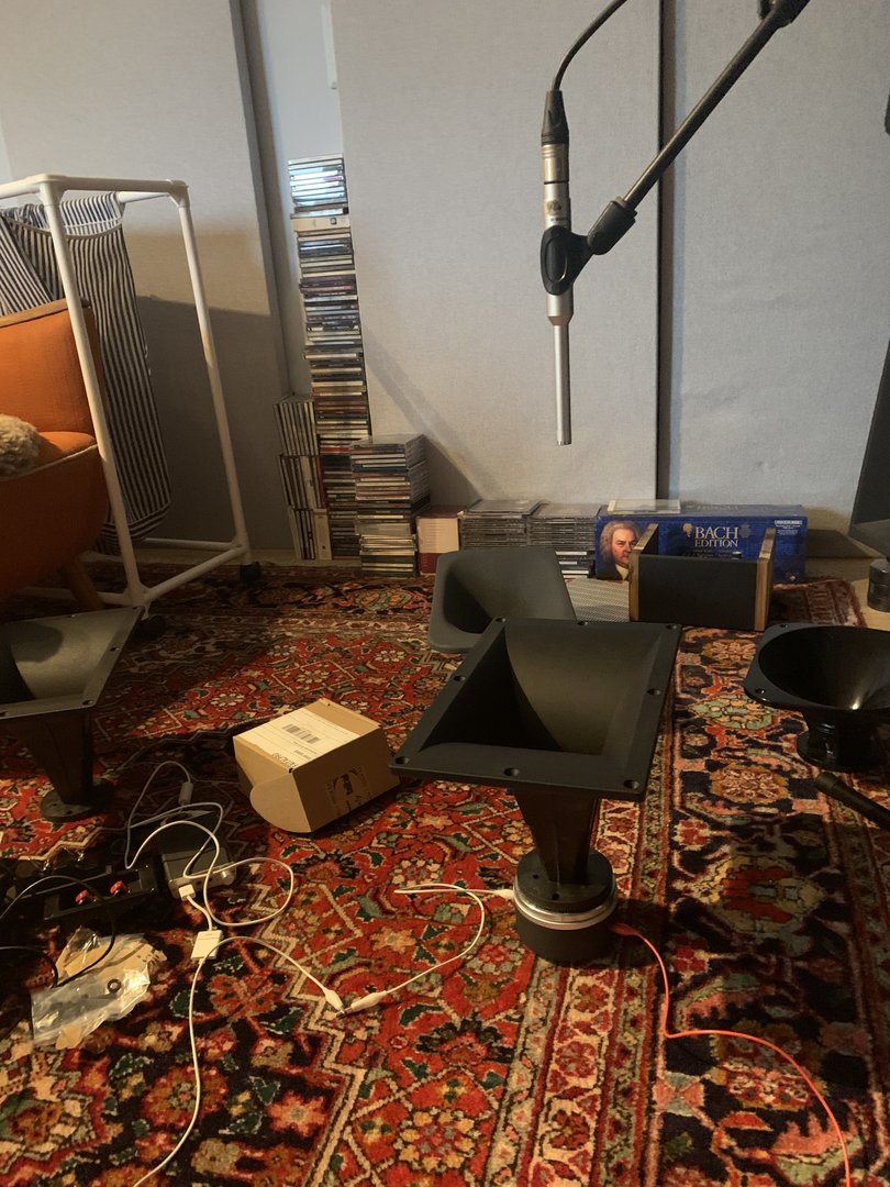

    Da står det egentlig på å måle Monacor og 18Sound hornet mot hverandre.
    Skal mekke et opplegg med dreibart pizzafat.
    God loading ned mot 1000 Hz er viktig, konstant direktivitet og smooth respons med minst mulig bruk for EQ.

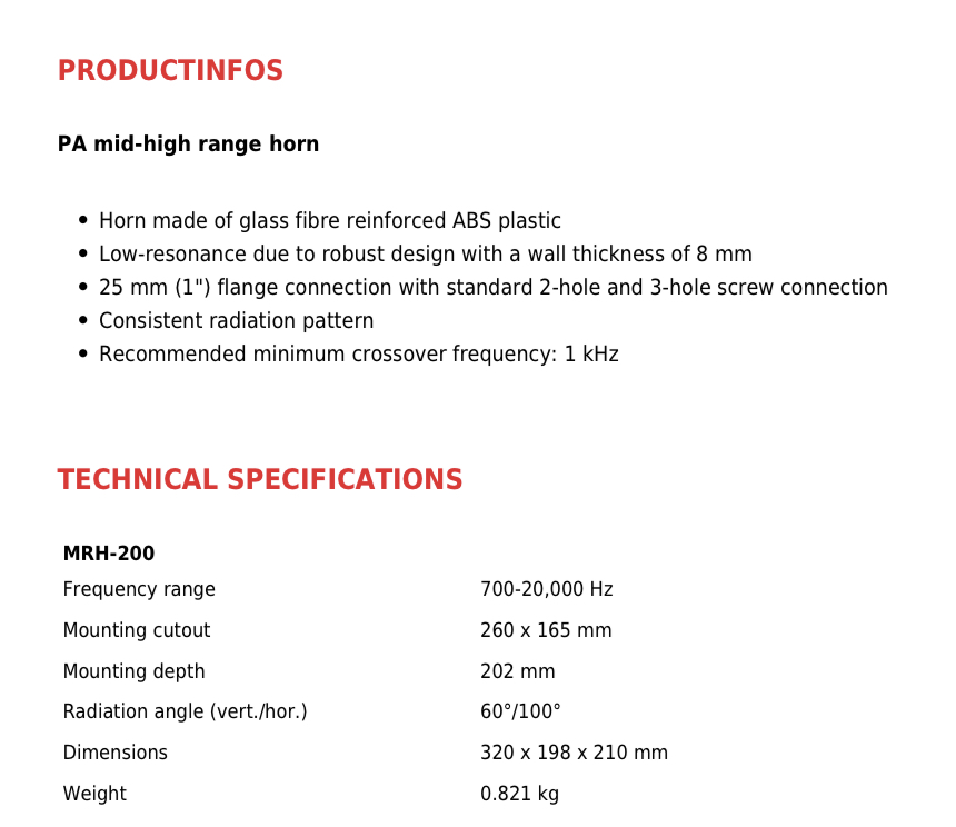

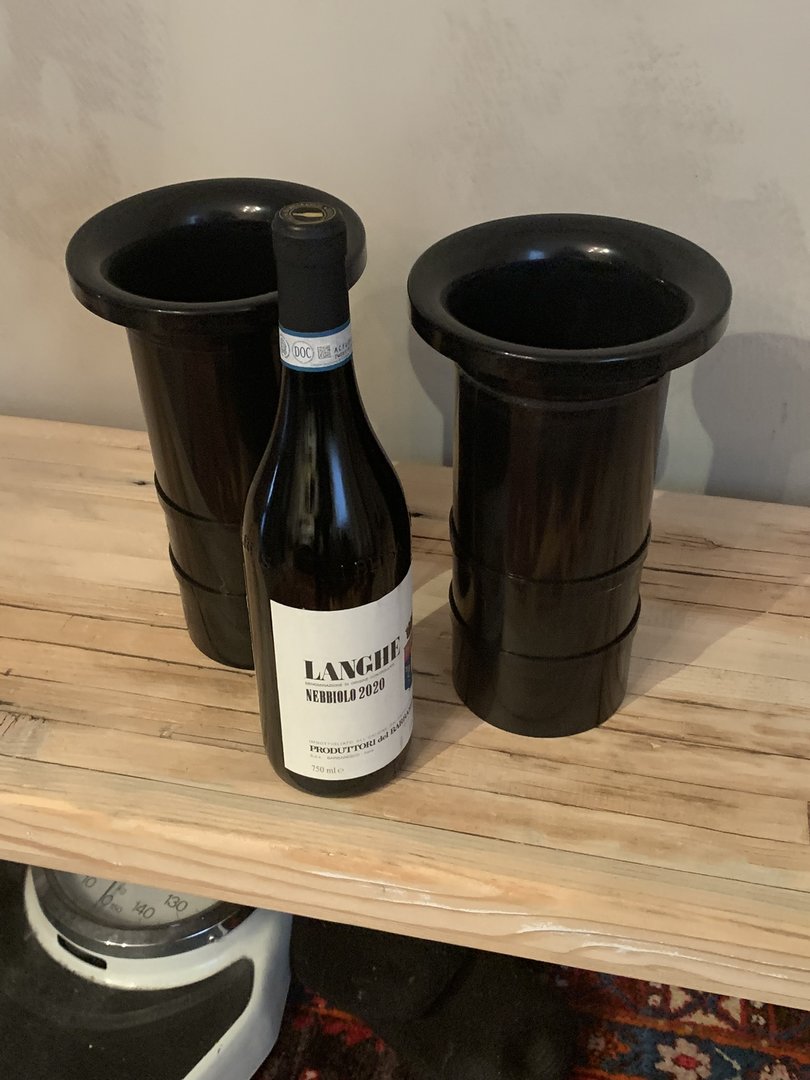

    Mailet med Joseph Crowe og dette hornet er ideelt til Faital drivern

    Wow. Tykk og god byggekvalitet. Smooth, nesten-nextel finish (kommer ikke ordentlig frem på foto).
    Gleder meg til å teste disse.
    De ser jo ut som ekte horn!

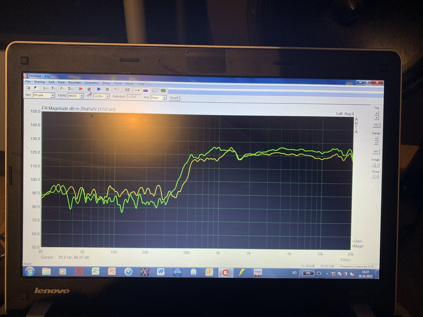

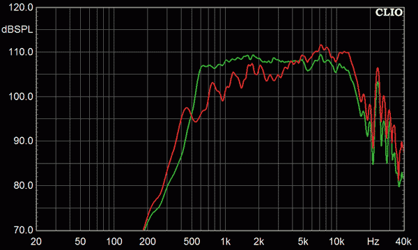

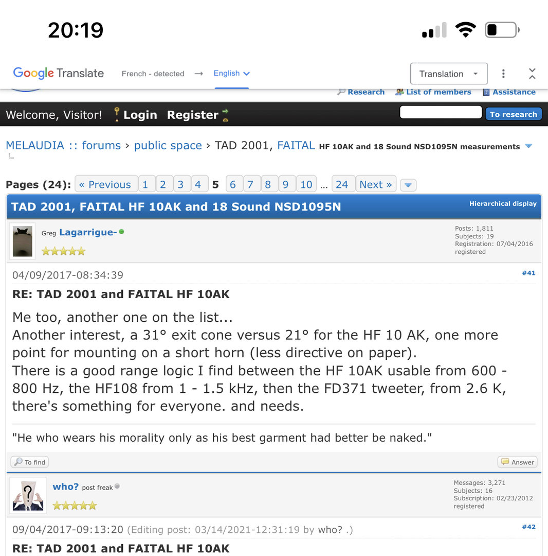

    Måling av Holger Barske med JBL2420 ett tommers driver med litt hals (altså ikke pannekake). Min Faital HF10AK har også hals og minner som nevnt mye om TAD2001.
    Sammenligning mot JBL2312 horn. Monacor hornet er det grønne:

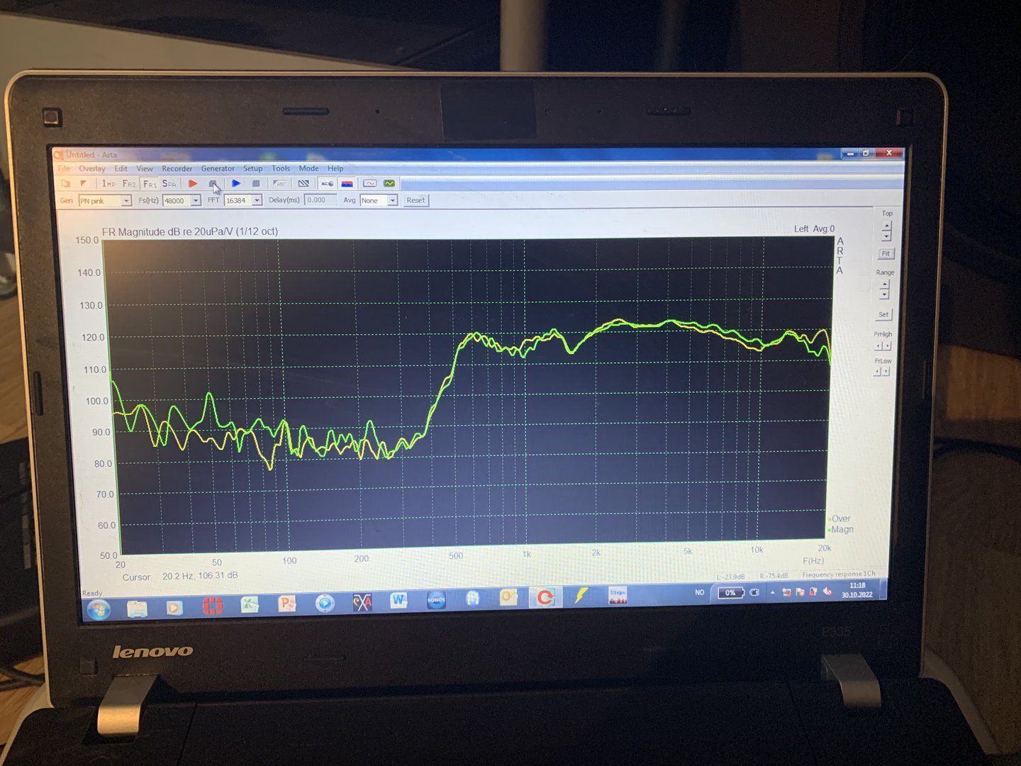

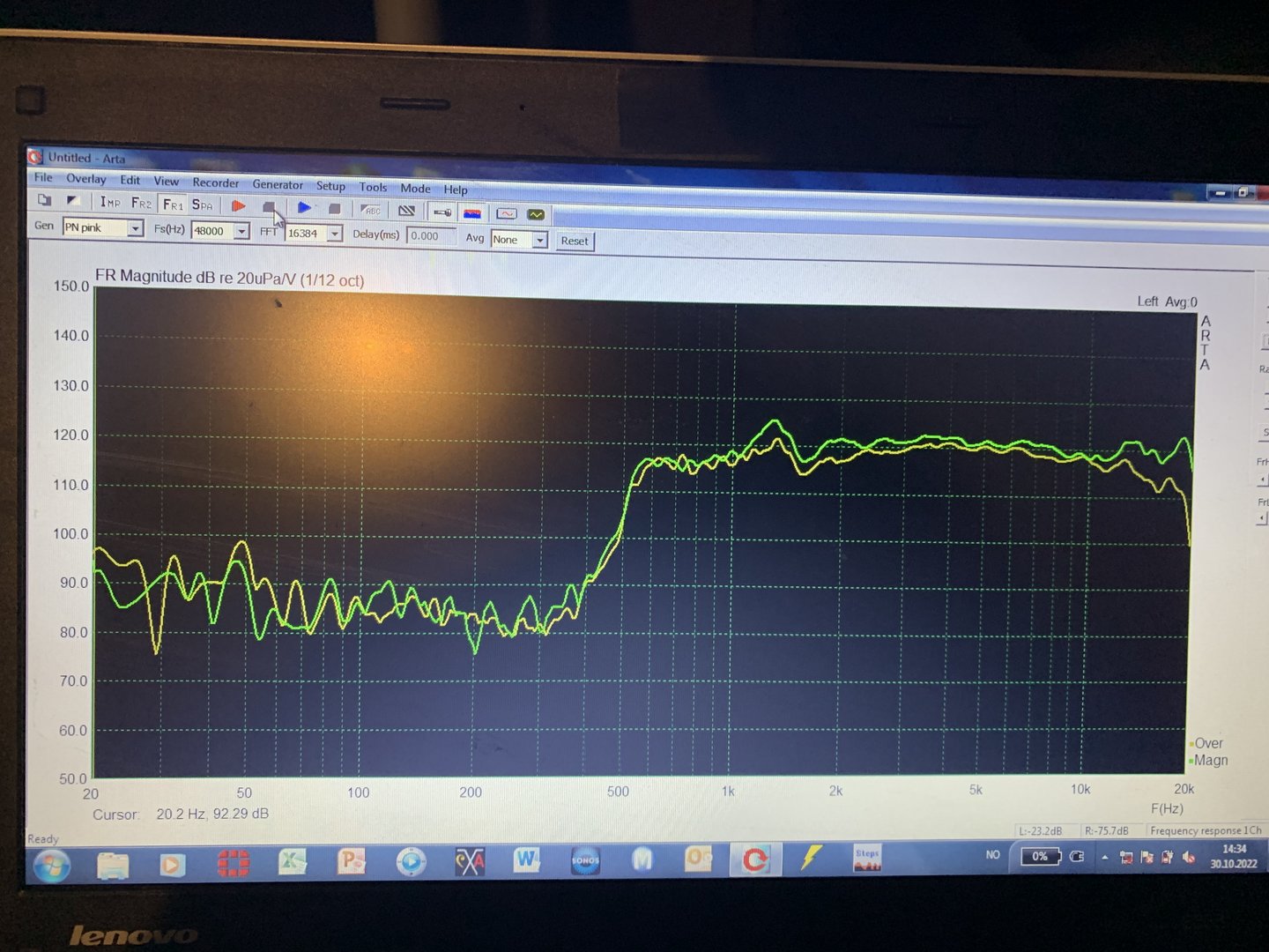

    On axis Monacor (grønn) vs XT1086 (gul)

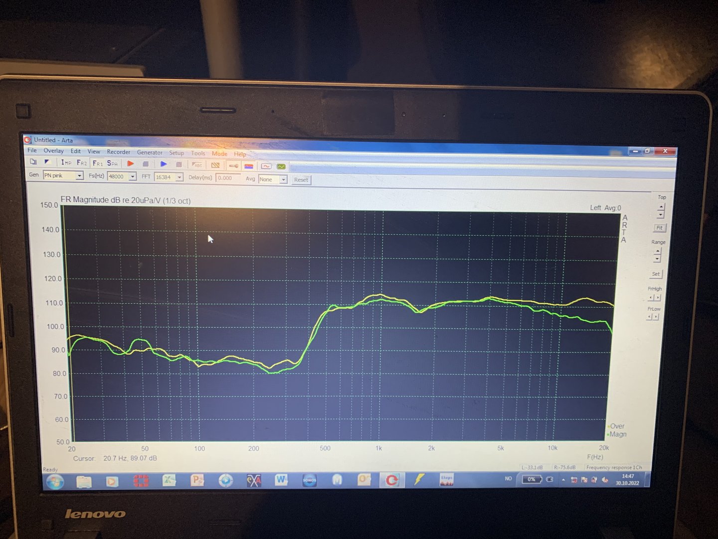

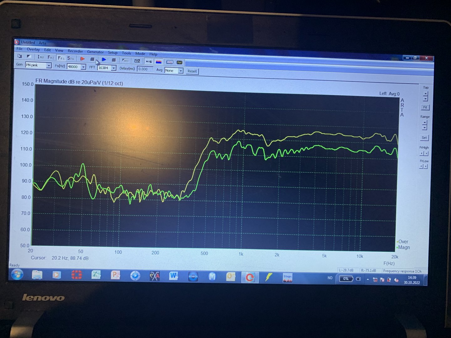

    Monacor 170 cm unna (grønn) kontra 40 cm (gul)
    Sivilaudiofil og Master Baiter
    55.204
    101.691
    Ikke akkurat voldsomme rombidrag ved 170 cm. avstand... bra!

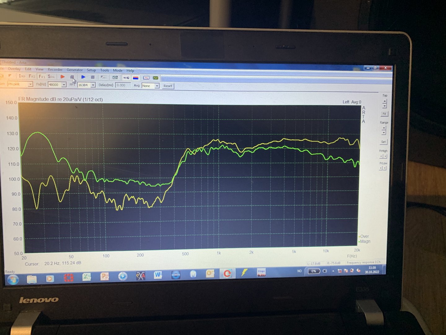

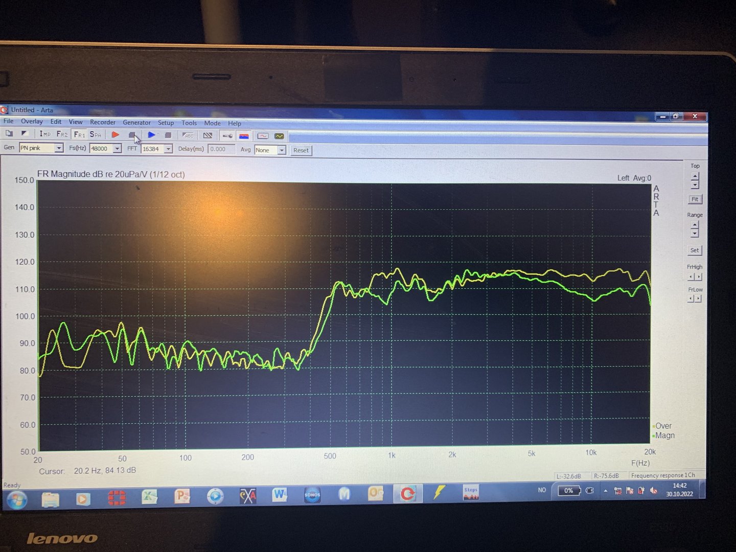

    Seos 18 170 cm unna (grønn) Monacor (gul)
    Hornlyd
    Musikkglad
    01.04.2005
    19.762
    10.569
    Monacor 0 og ca 30 grader
    Jeg har mest tro på dette hornet. Måler desidert jevnest selv om det beamer litt.
    Innspill?
    Og hvis dette er det beste valget, hvor bør jeg dele?
