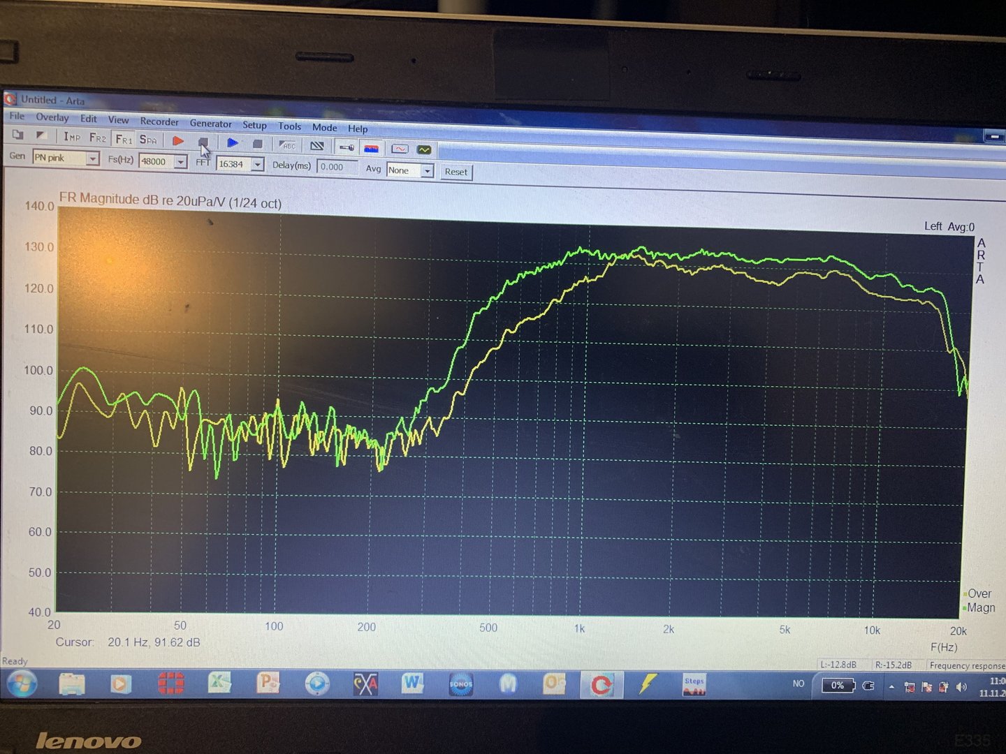

    Har reklamert på Faital HF10AK. Jeg vil at de sender meg nye.
    Så tenker jeg at å dele ved 1400 Ish mot XT1086 så spiller alle drivere og horn i sine respektive komfortområder

    Internkontroll godkjent.
    Så må de bli så bra at det blir "Lov å le på hytta" :)

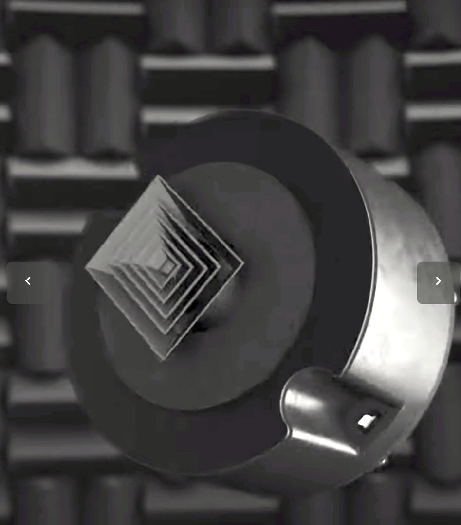

    Jeg liker markedsføringen til Klipsch sin gubbe-serie og også produktenes utseende. Teknologisk har det vel vært gode muligheter for å modde Klipsch til vesentlig bedre lyd.
    Men se hva de har gjort her: AXI driver med custom faseplugg uten på og tilhørerende DSP. Man kan vel si mye om Klipsch generelt og hornhalsen til K-402 osv osv. Men dette må vel være verdens råeste toveis?

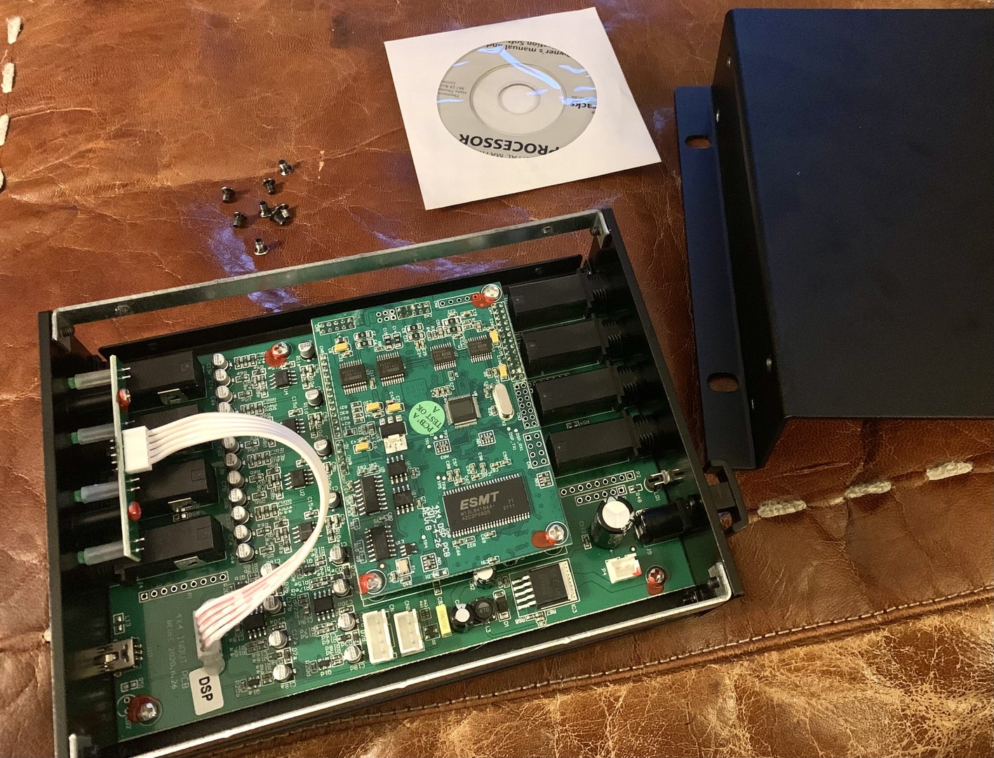

    Da kom Celestion driverne og DSPn fra Thomand.
    DSPn ser godt bygget ut. Eneste som er litt dust er 6,3mm Jack balansert alle veier.

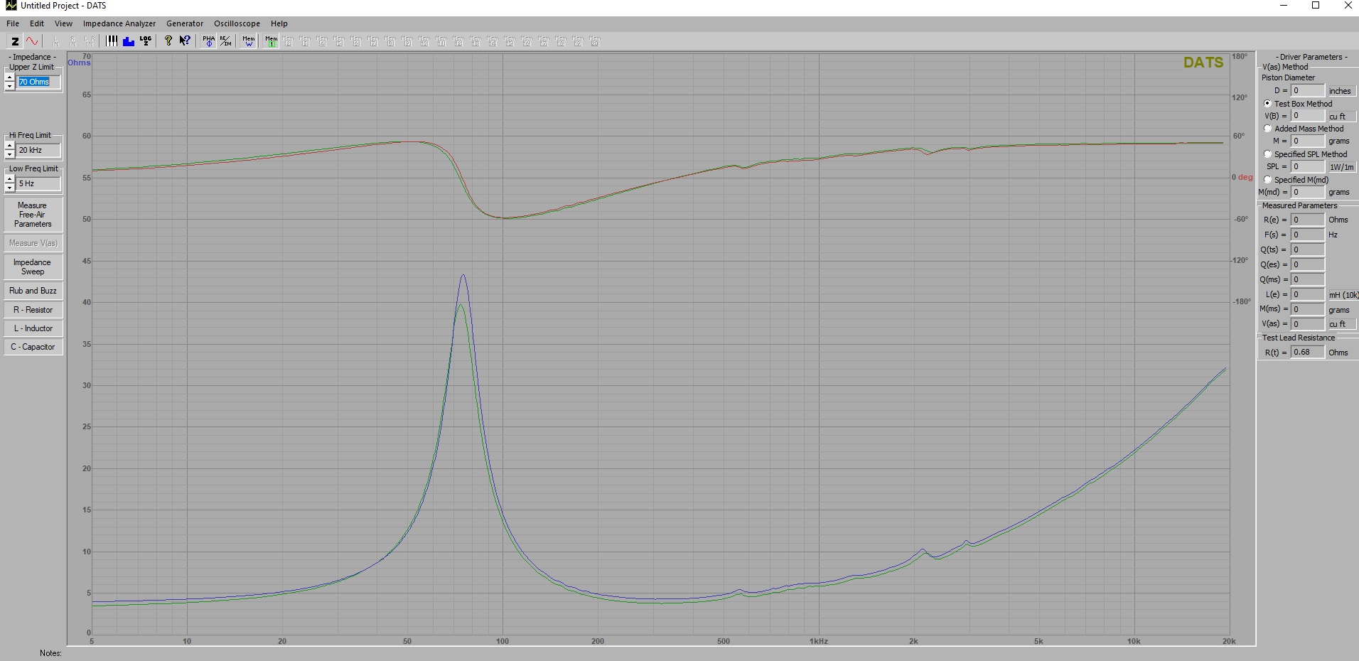

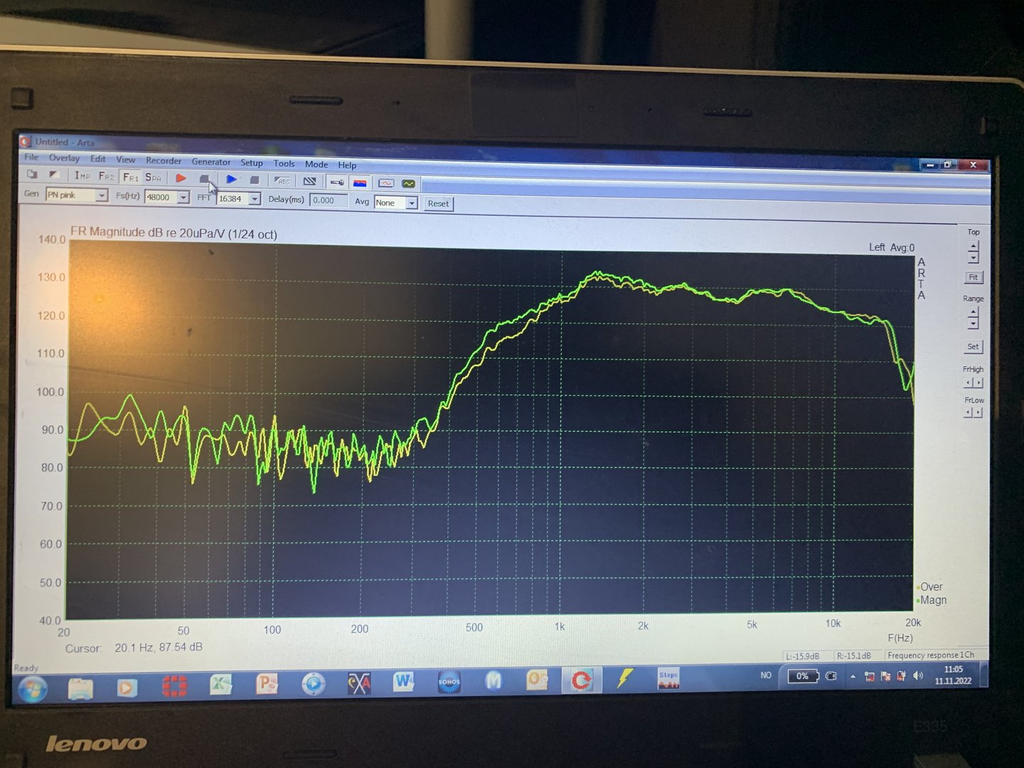

    Celestion driverne måler 99,99999% likt i DATS. Har aldri sett noe så bra :)
    Ser dere at den grønn og blå streken ligger oppå hverandre?

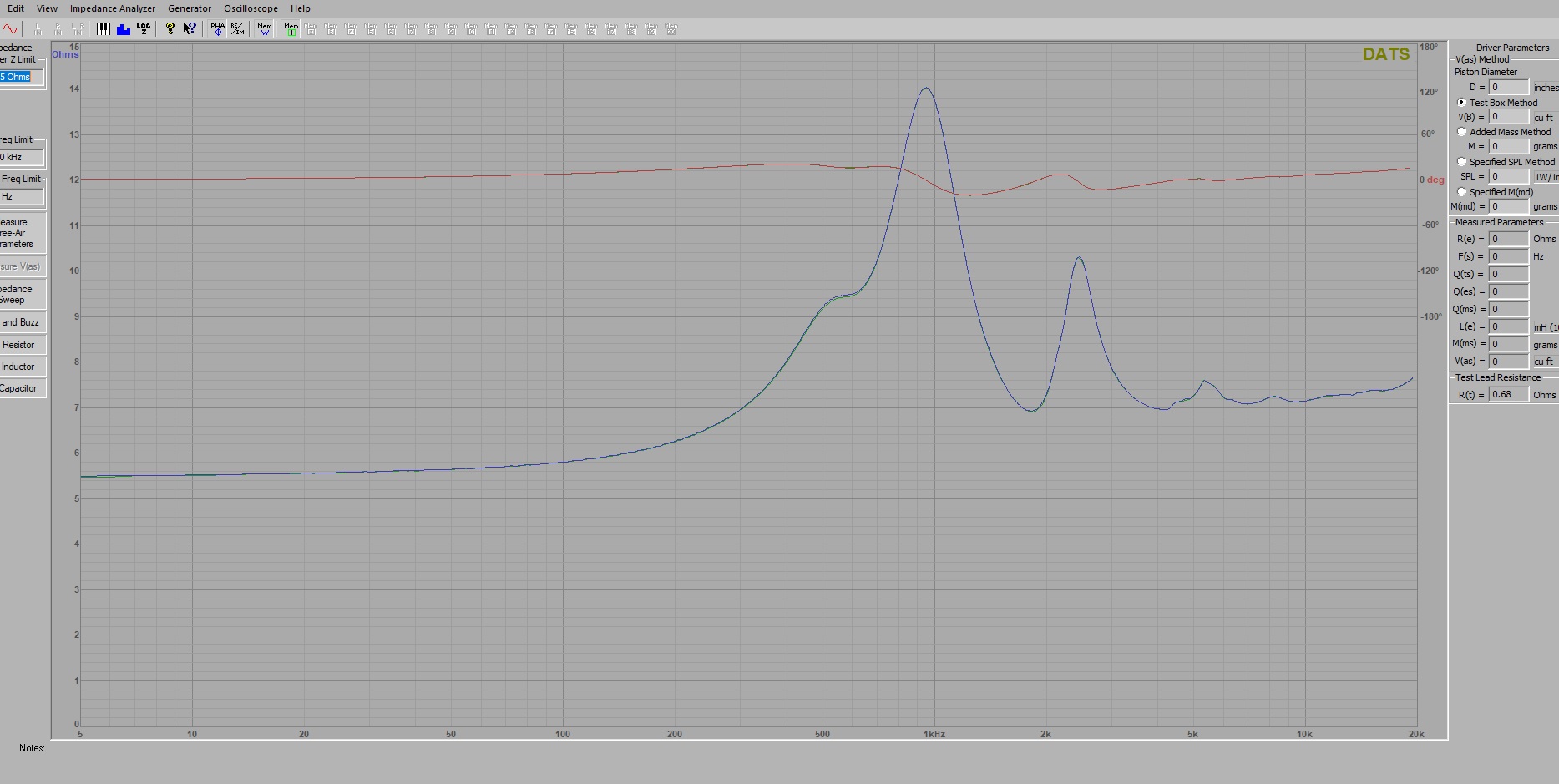

    Måling av driver 1 og 2 uten horn:
    NB! 22 uF på alle frekvensmålingene

    Og XT1086 vs Monacor MRH-200:

    Hva tåler egentlig drivern når den har fs rundt 950 hz?
    oks81
    29.10.2012
    12.926
    11.577
    Hjemme
    Du kan nok helt fint kjøre ned til 1khz deling.
    Driveren tåler nok det helt fint.
    MEN, jo lenger ned mot Fs du kryper, desto mer resonant blir det jo.
    Som f.eks med JBL 2446 så har vel den Fs rundt 500hz. Desto lenger ned mot Fs en benytter driveren, desto mer resonant er den.
    Så skal en være helt totalt innafor så bør en jo gjerne dele 1 oktav over Fs.

    Når en sammenligner de to så ser en i nedre område at 3050 oppfører seg finere.
    Det er nok det mykere opphenger som gjør.
    Men skal en benytte driveren fra godt over 1khz så er gjerne 3040 et bedre valg.

    Det er vel bare i PWT. Sjekk hva som skjer i horn.
    En ser dette både på PWT og i horna.
    I horna ser en:
    3050 med mylaroppheng har lavere impedanshump ved 1200. Og har mer nivå nedover.
    Nederste impedanspeak er lavere i frekvens på 3050, men større.
    Grei sammenheng med mykere oppheng.
    Men 3040 ser litt kjekkere ut helt i toppen.
    Jeg ville som du, og Asker sjefen, nevner brukt 3040 i den typen horn det er snakk om her da en ikke skal langt ned :)

    Hvis jeg leste riktig er denne firkantede faseplugg-tuten Klispch sitt eget design som settes utenpå Axi drivern. Ved hjelp av den får de bra HF respons både on og off aksis i det enorme hornet.
    (Og med det trekker jeg tilbake min negative kommentar om K-402 hornhalsen)

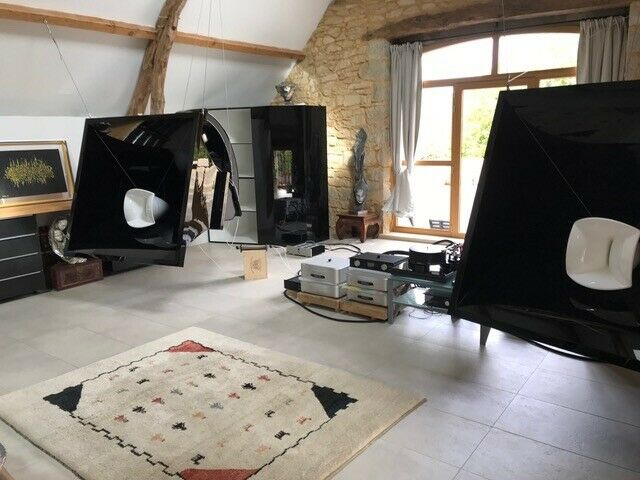

    Minner litt om disse?
