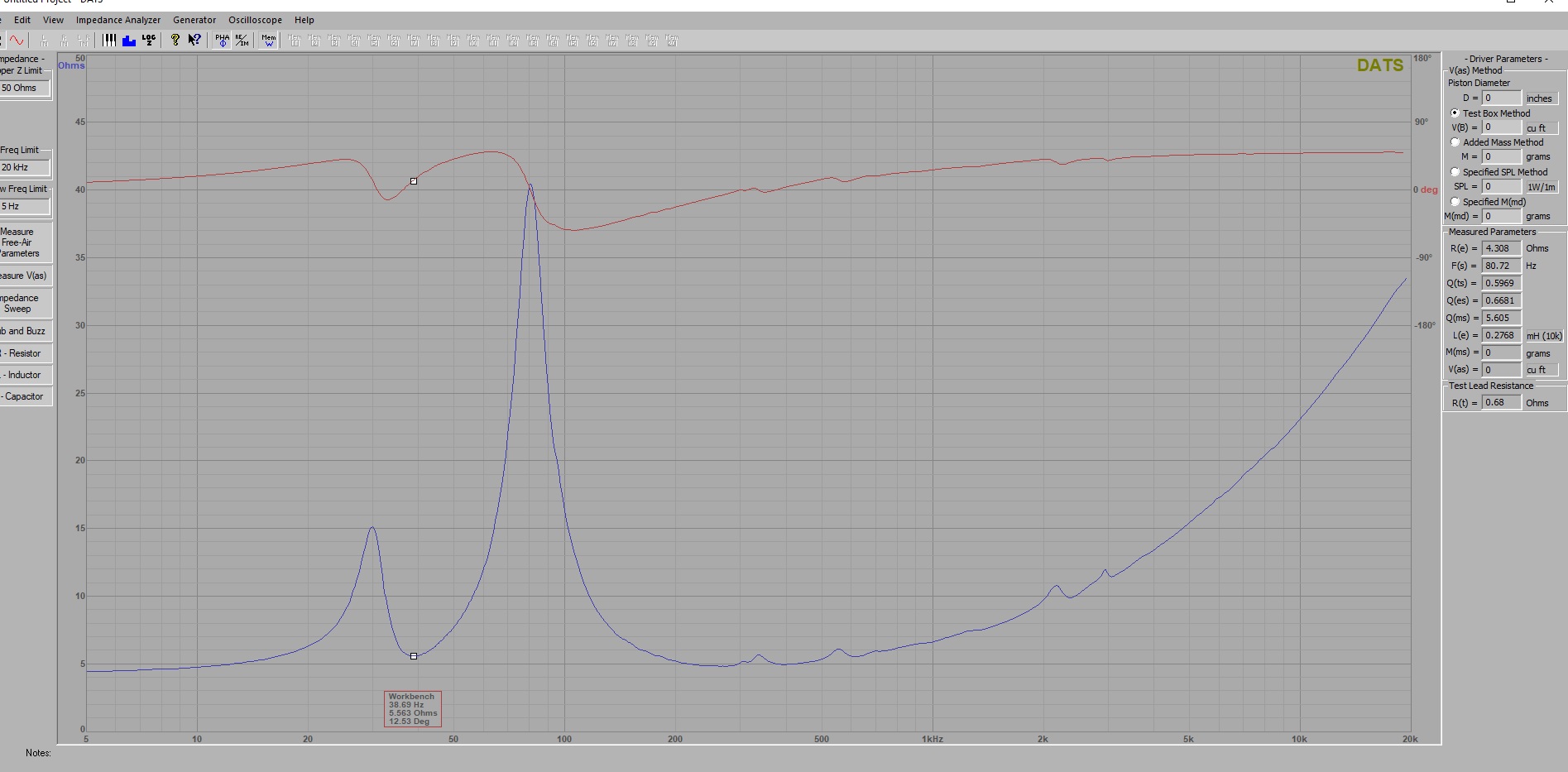

    Har valgt 15 cm porter, det er brutto så mtp den buede flensen foran så er det kanskje ørlite mindre?
    Anyway. Dette er faktum. Snaue 40 hz:

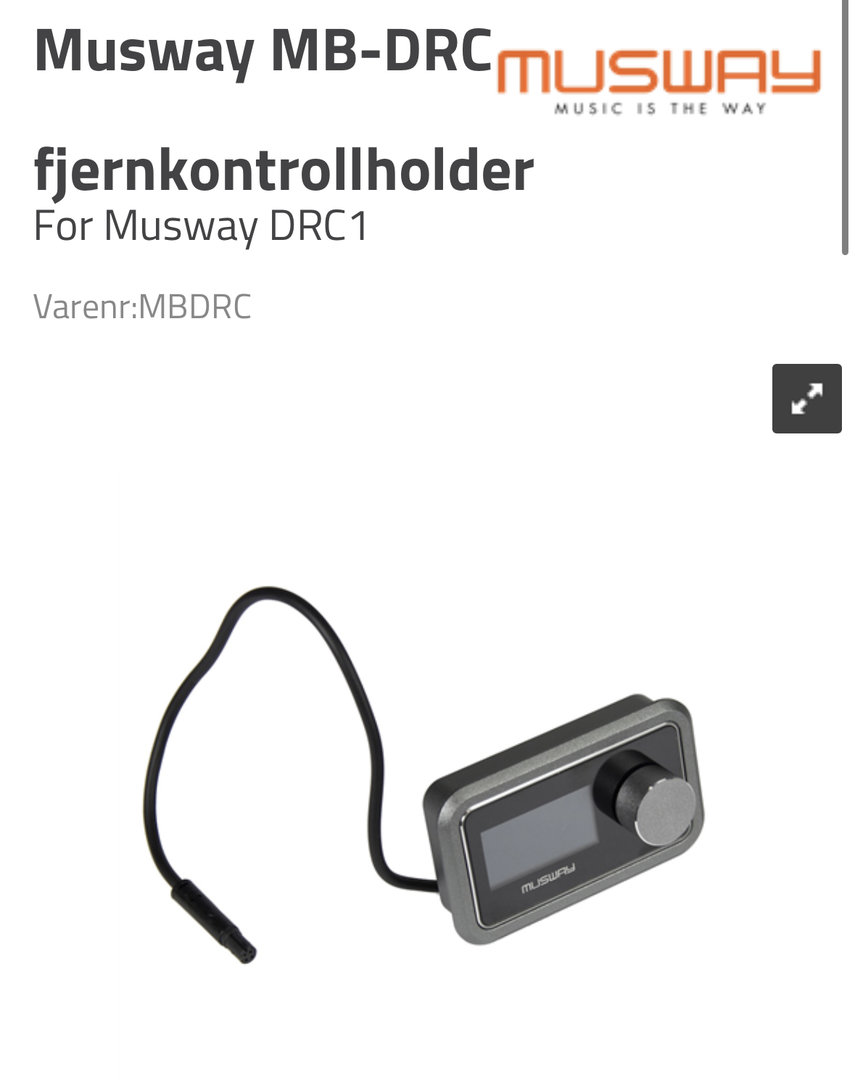

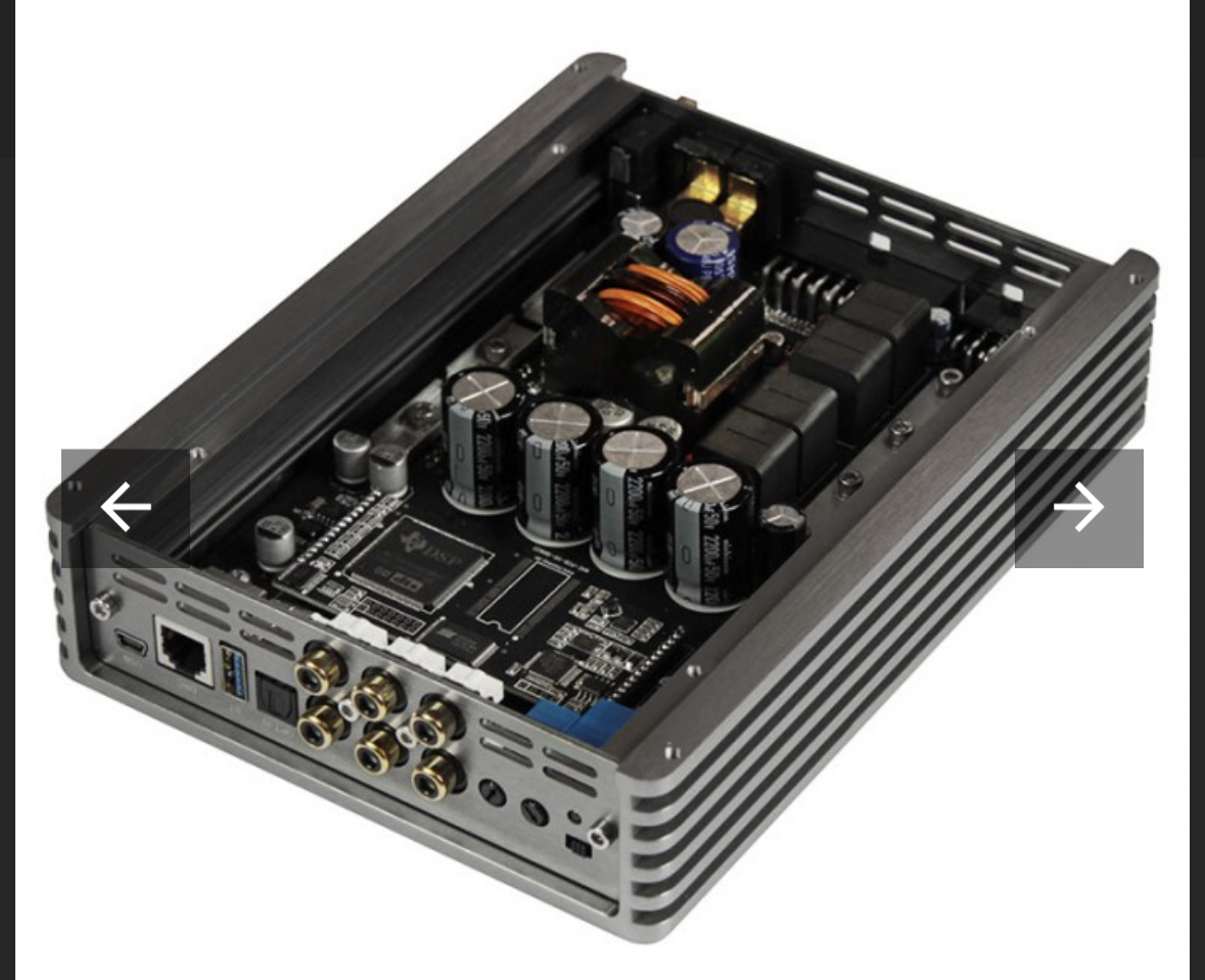

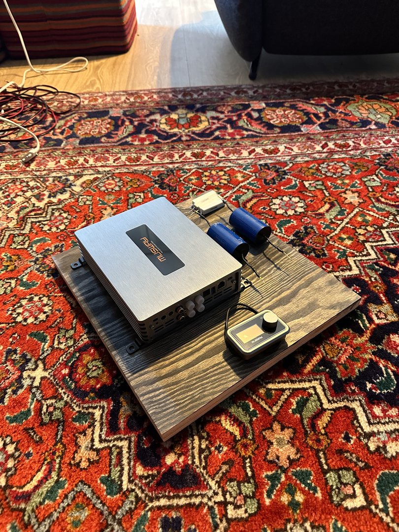

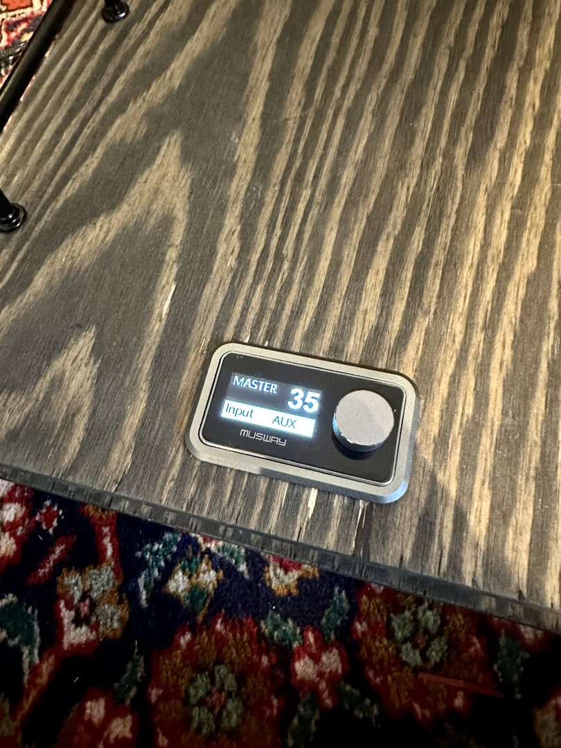

    Har bitt i det sure eplet og kjøpt noe ferdig som går direkte på 12V, har kontroll på støy etc og tåler temperatursvingninger osv. Strengt talt lurt off grid. Bra brukergrensesnitt på DSPn. 4x100 watt i 4 Ohm. Da blir det sprut i 4 ohms bassene tunet ved 40 Hz. Eller hva OKS?

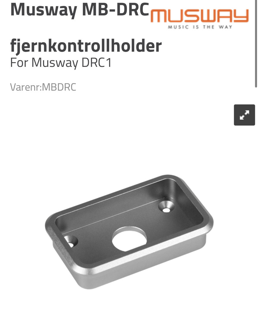

    Ellers er det aux og optisk inn (har Wiim Mini). Displayet har både volum og kildevelger. Og jeg kjøpte med en flush-monteringsramme. Da kan jeg montere alt i et stilig kabinett.

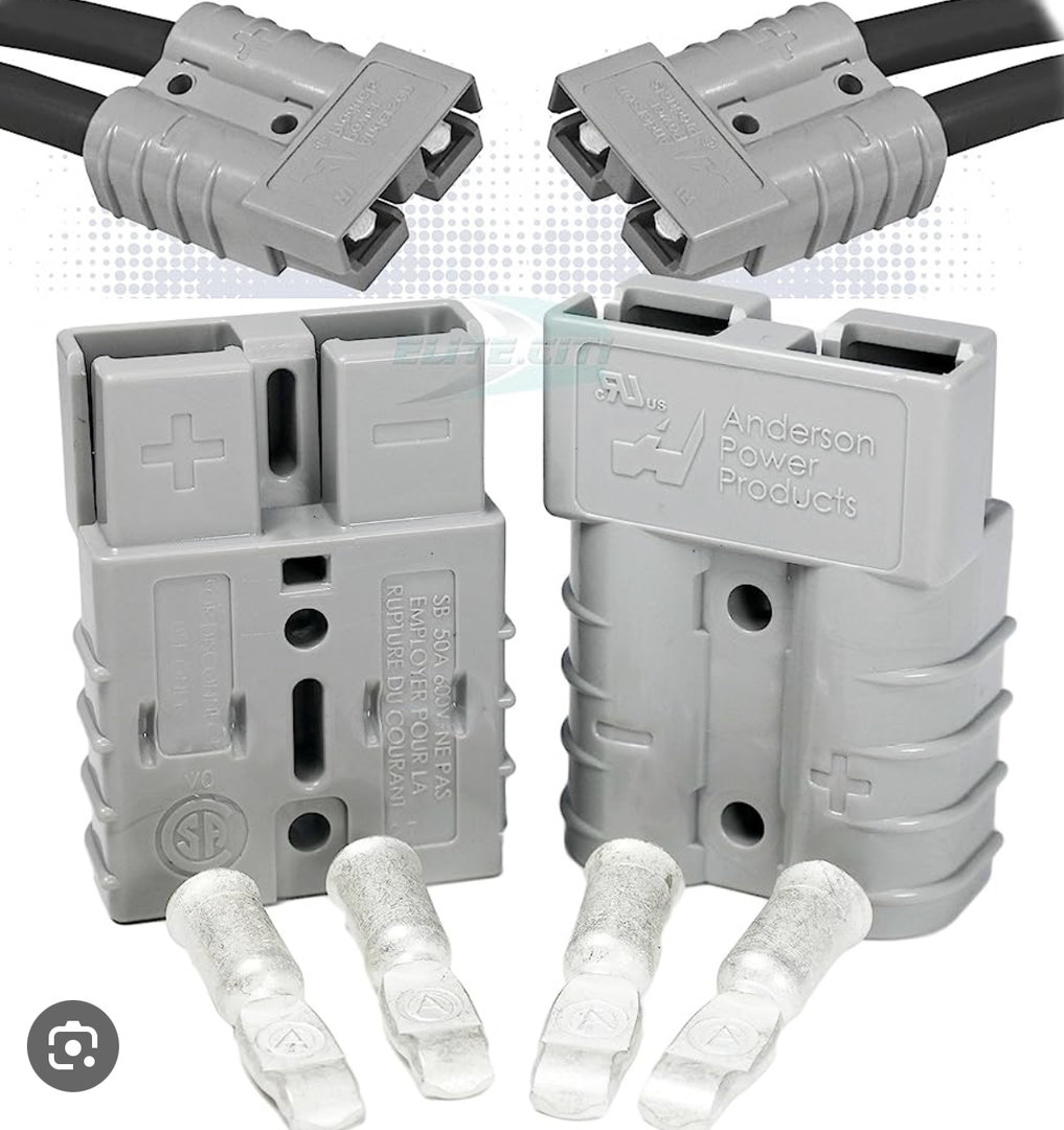

    Dette ser riktig så bra ut. Utrolig flott byggekvalitet. Display som kan felles inn med volum og kildevelger.
    Bygger det inn i et kabinett som matcher høyttaleren. Med Speakon ut og RCA samt optisk inn. Og en hovedbryter bak til remote strøm.

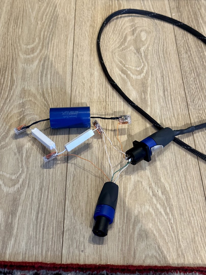

    Passiv Lpad (for å redusere støy) og beskyttelseskondis legges i kabinettet.
    Strøm inn går via en 50A Anderson plugg. Da kan jeg lage 10 meter skjøtekabel og ta med hele sullamitten ut 😎✌🏼

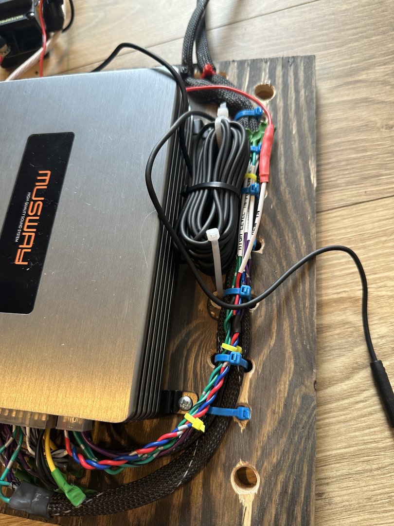

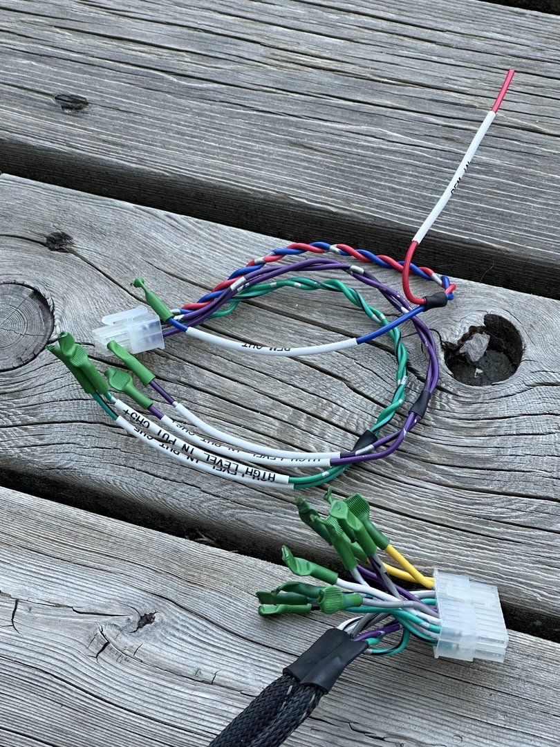

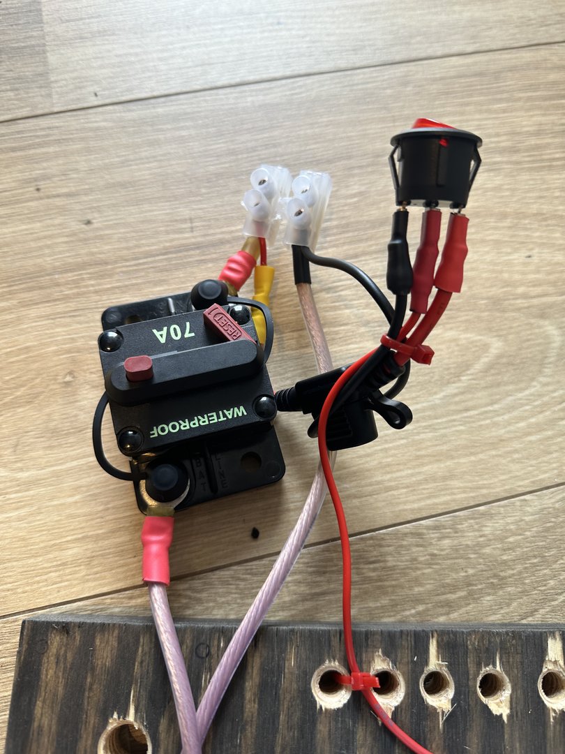

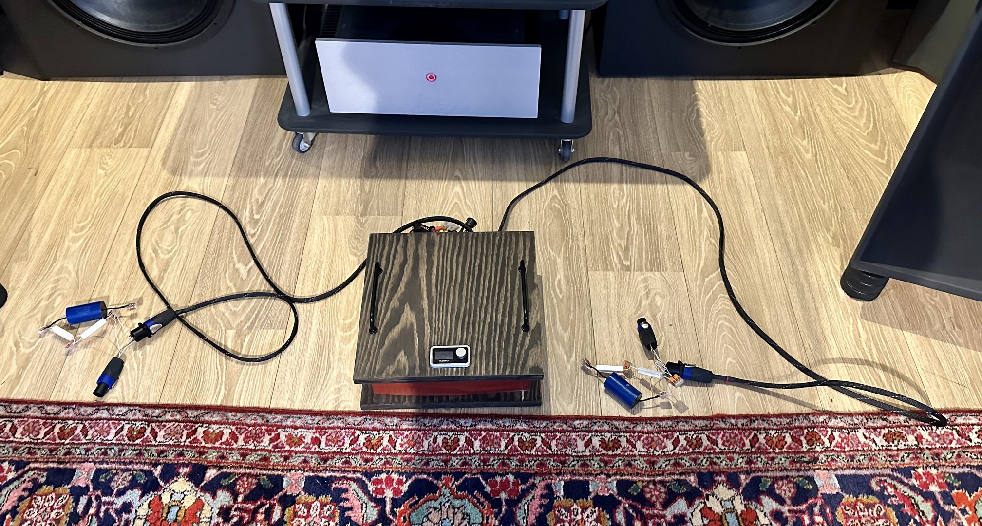

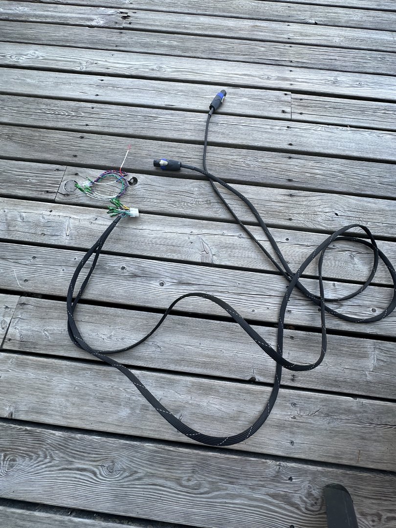

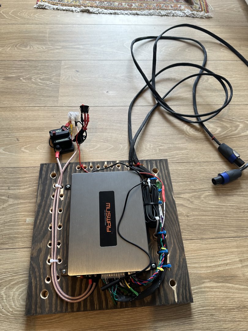

    Dette er altså bilstereo kabelsalaten som er kuttet til beinet til mitt behov. I og med at den ikke skal kobles til en hovedenhet i en bil så er det en drøss med ledninger jeg klipper av og terminerer. Så har jeg laget solide høyttalerkabler med strømpe og Speakon direktekoblet.
    En ting jeg lurer på er om remote kabelen kan kobles rett på batteriet med en bryter. Det er jo veeeldig mye ampere der? Men det er vel ikke sånn det fungerer? At det er mye ampere der men hvor mye ampere man drar ut?
    mk1classic
    07.01.2009
    1.883
    1.459
    Sandvika
    Du kan koble den til batteriet med en bryter. Det er forsterkeren remote krets som bestemmer hvor mye amp den trenger gjennom den bryteren. Hvis du vil være sikker setter du inn en sikring mellom forsterker og bryter på "remote" signalet. Det holder med 1amp.

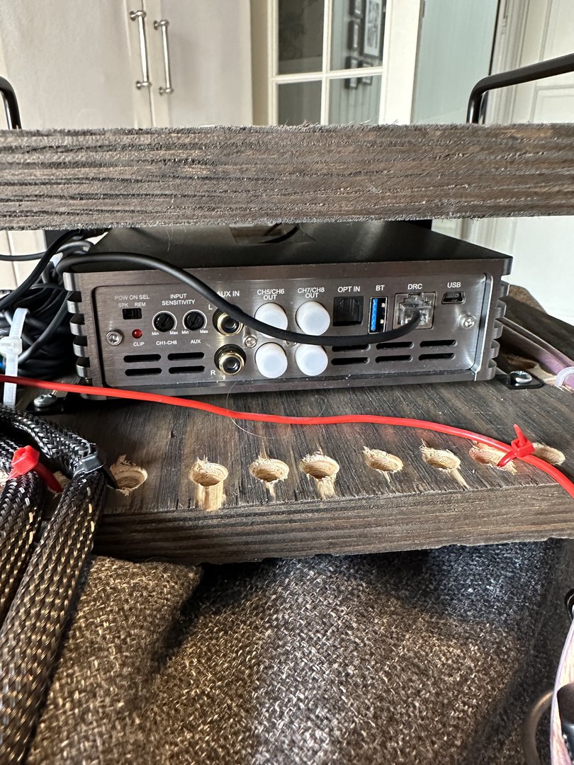

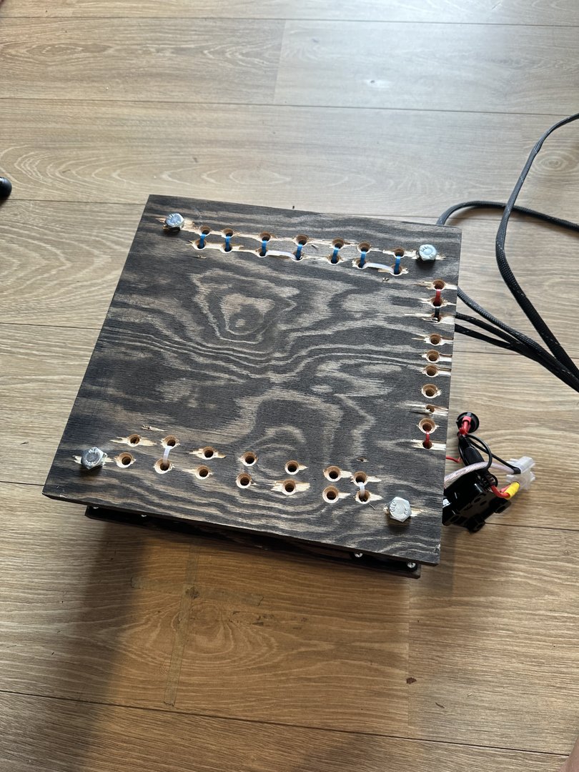

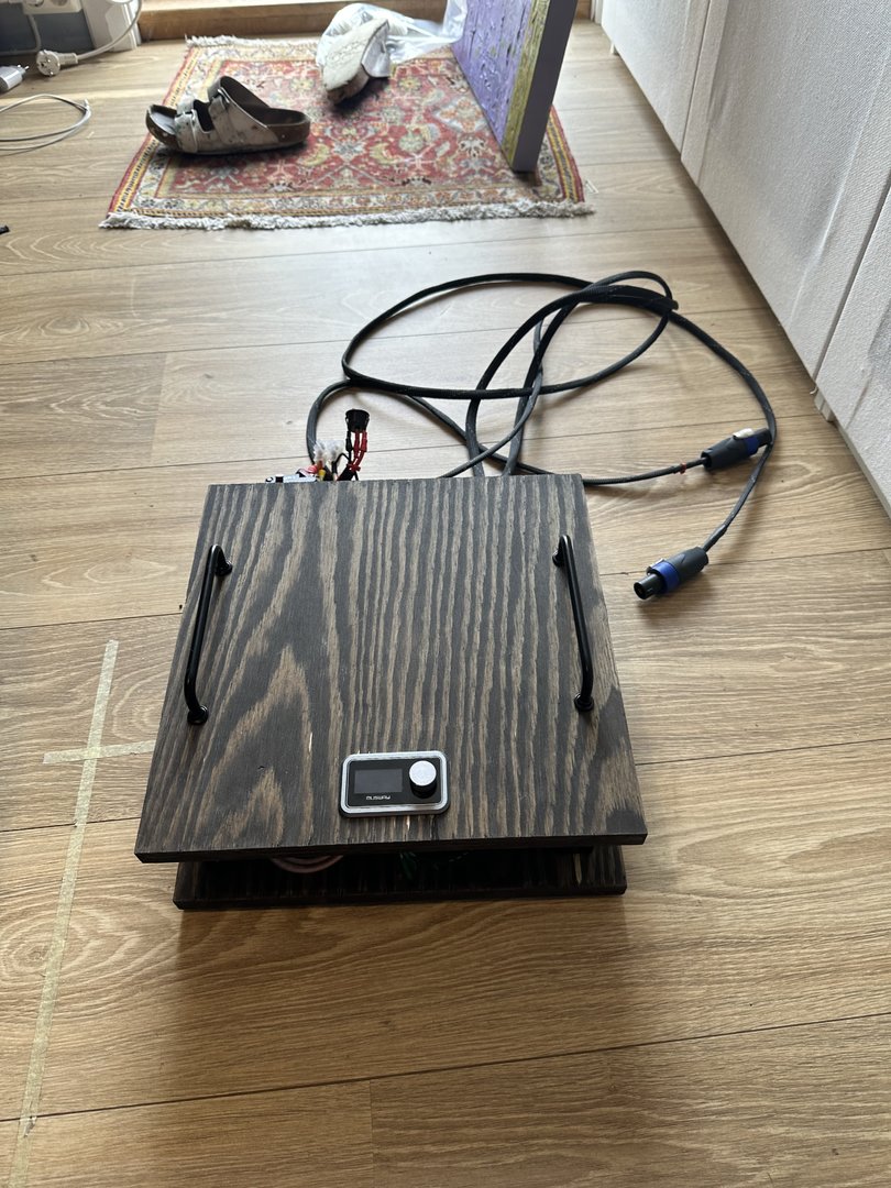

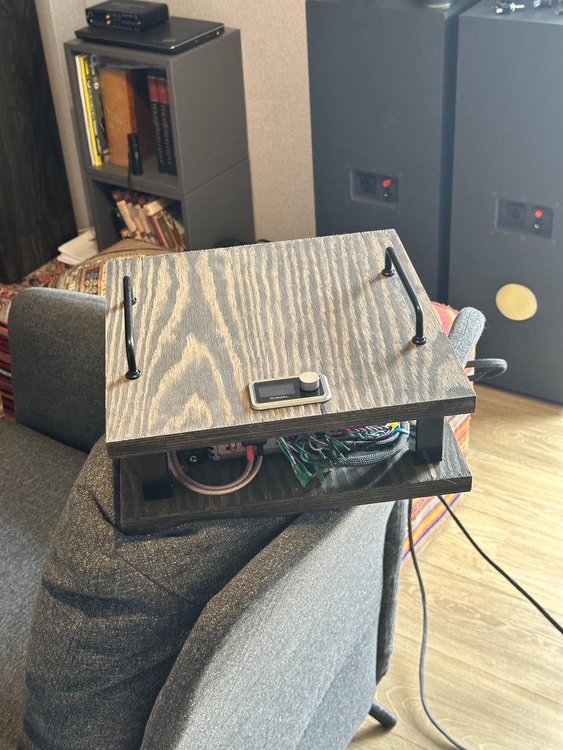

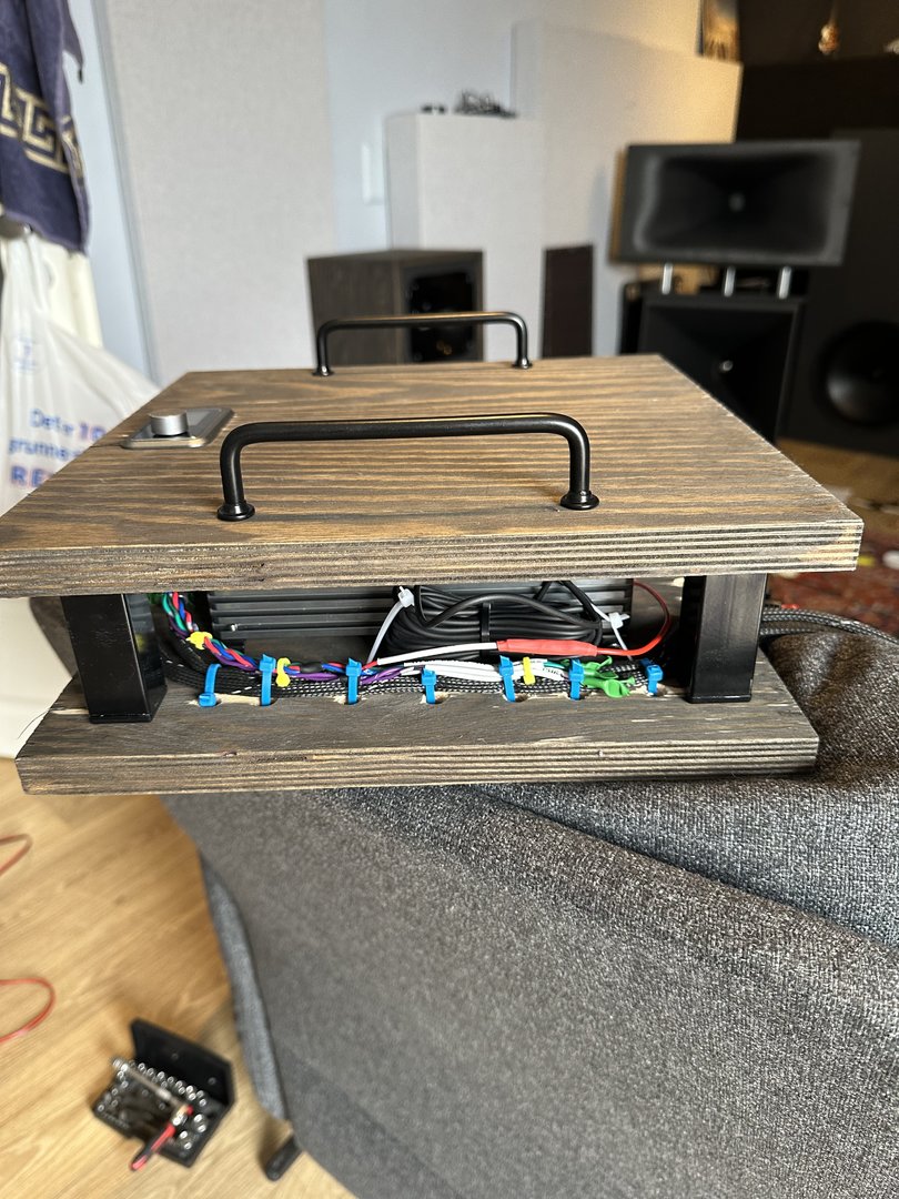

    Da er mockupen endelig ferdig. I og med at ting tar tid og dette brukes på hytta må mockupen være solid og bygget etter «bilstereo specc». Det kan gå vinter og votter før jeg har designet det endelige kabinettet. Må jo ha noe å spille på i mens.
    Strøm inn skal oppgraderes i mockupen med 10 kvadrat og Anderson 50A kobling som står i veggen på hytta bak stereobenken. Bruker 4 kvadrat hjemme mens jeg tester og ratter dsp.
    Forsterkern har både analog og optisk inn. Da kan jeg kjøre streamer, CD (Discman) og mobilen.
    Jeg kaller mockupen «BADEVEKTA» 😂

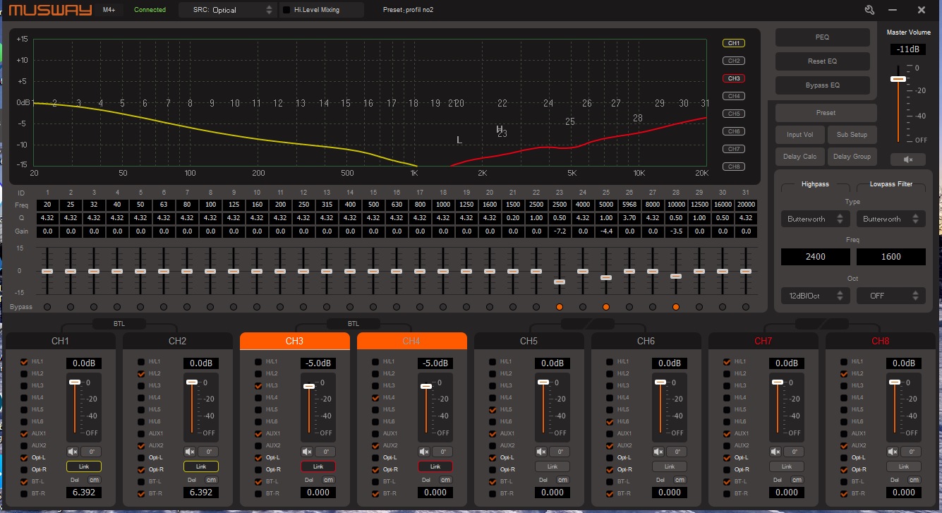

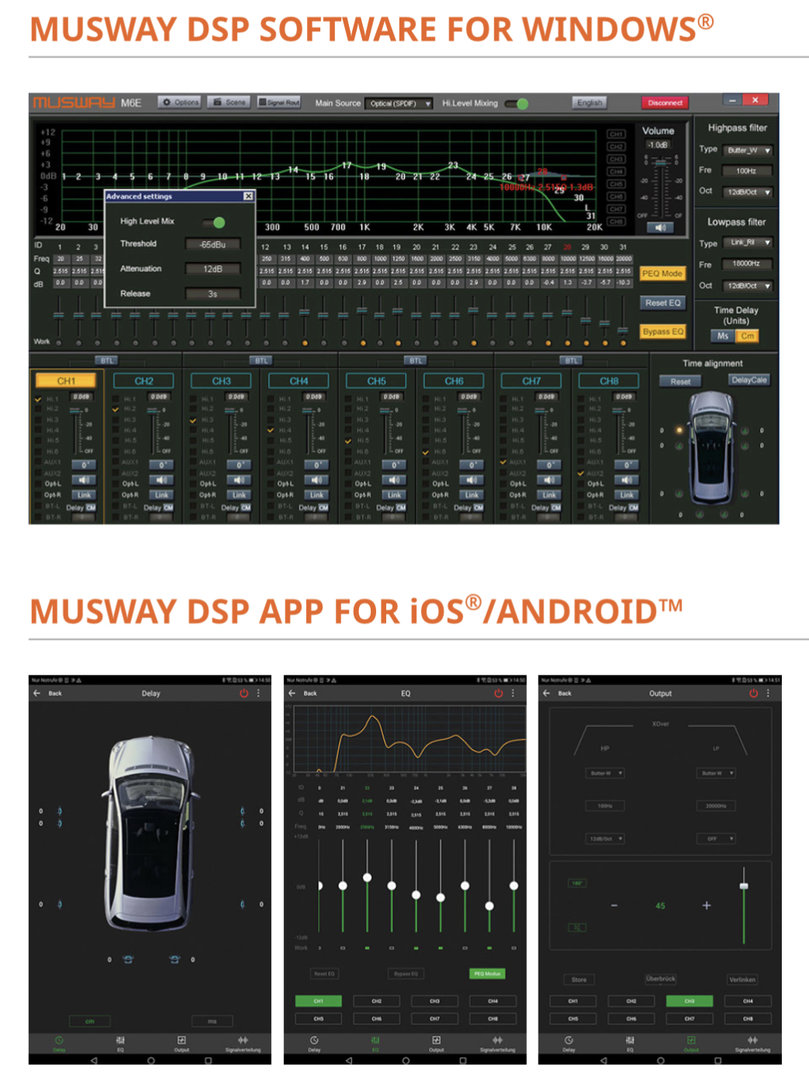

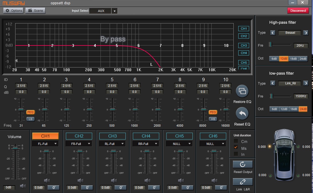

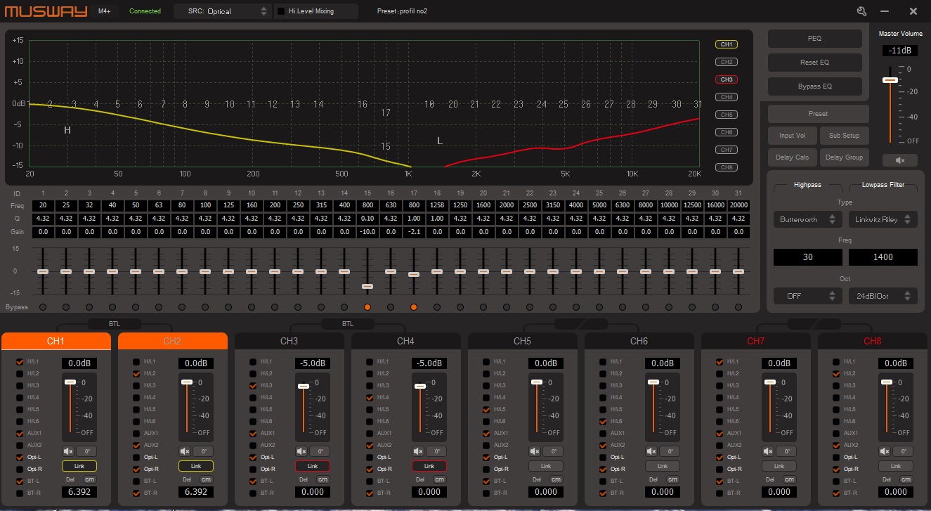

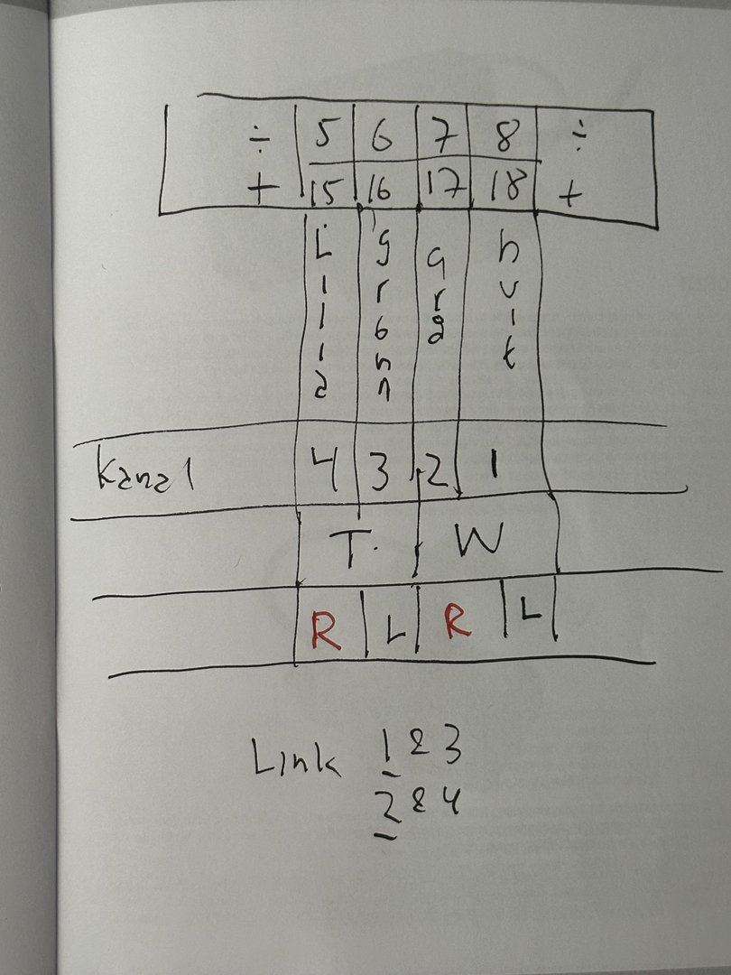

    I mens leker jeg litt med DSP softwaren. Kjekt å ha alle funksjoner på ett brett. Litt dumt at routingen krever en fast rekkefølge for at L&R link (speiling) skal funke.
    Jeg har kjørt:
    1: L Woofer
    2: L Tweeter
    3: R Woofer
    4: R Tweeter
    Mens softwaren krever woofer på 1 og 2 samt tweeter på 3 og 4. Da må jeg kable om med nettingstrømpe, krympestrømper, strips og det hele.....hmmm irriterende.
    Savner også at man kan gi kanalene navn (selv om det er en drøss med options der).
    Anyway, strengt talt enda enklere brukergrensesnitt enn miniDSP. Kanskje det beste jeg har vært borti.

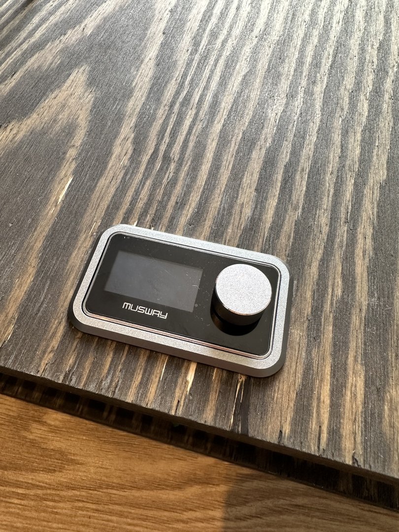

    Nå er kabelen terminert om og det er ingen rare klikkelydene, during eller lignende. Det lille kontrollpanelet er smooth og har god byggekvalitet. Tommel opp.
    Nå skal jeg lage en basic profil med deling på 2K solid høypass på bassen ved 800 Hz for å sjekke at alt er som det skal med routing osv.
    Hornlyd
    Musikkglad
    01.04.2005
    19.847
    10.671
    Da er jeg på lufta etter litt software startproblemer.
    Med passiv Lpad er det helt uten sus 👍
    Kan spille meget høyt ja 🎉 og det er nærmest fullrange tilsvarende meeeeeget store høyttalere.
    Skal finpusse litt på profilen men so far so good:
    HAR REDIGERT LITT I INNLEGGET.
    FØLGENDE FUNKER VELDIG BRA:

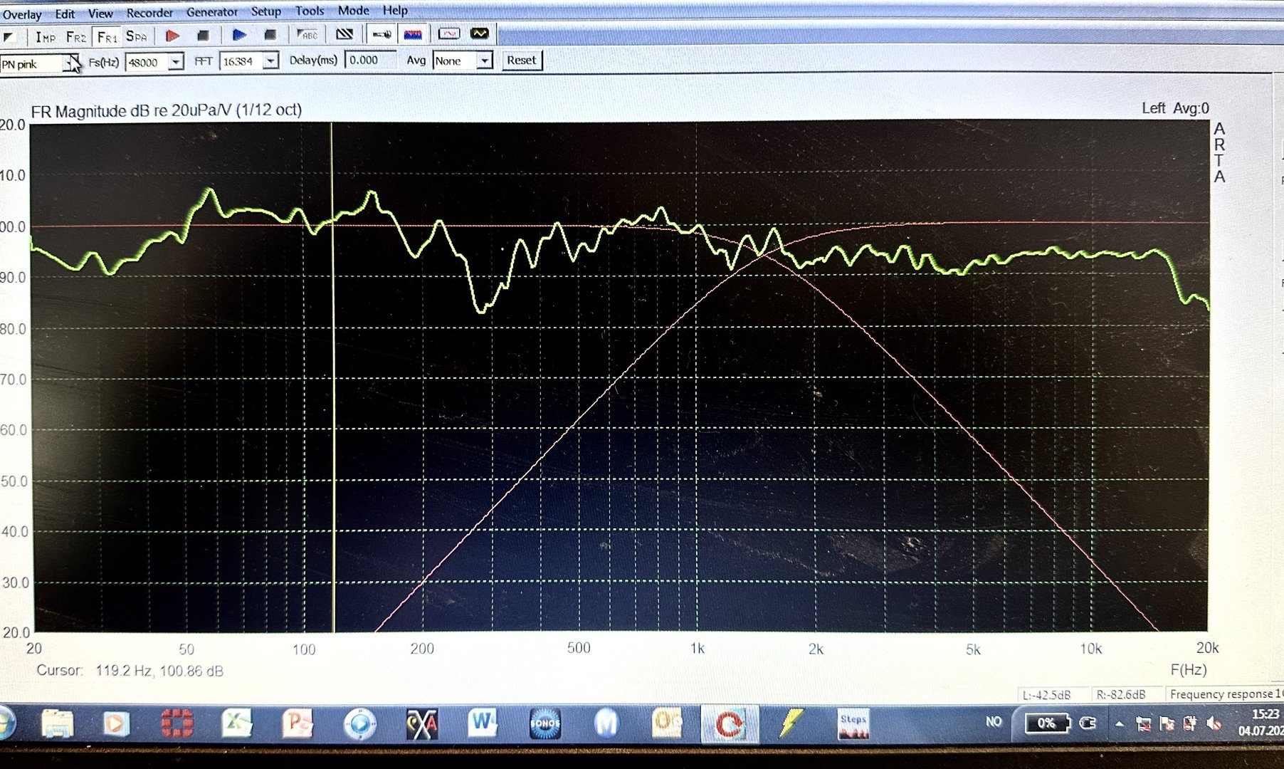

    Og sånn måler det i lytteposisjon sånn ca:
    300 Hz er gulvkansellering
    800 Hz er en gjenganger i rommet pluss at mange 8 og 10 tommere har bittelitt ekstra der. Som vist over har jeg lagt på en ekstra PEQ der med Q på 1 for å ta litt av den og da bredt.
    Kan spille bra høyt. Det er sykt dynamisk og med utrolig bra smekk. Når jeg spiller veldig høyt kan kvinnevokal være ørlite frempå men ikke på et nivå som gjør at 8 av 10 merker det. Her er jeg litt følsom som nevnt tidligere.
    Kjør på med innspill. Det er fortsatt 3 uker med DSP ratting før avreise :)
