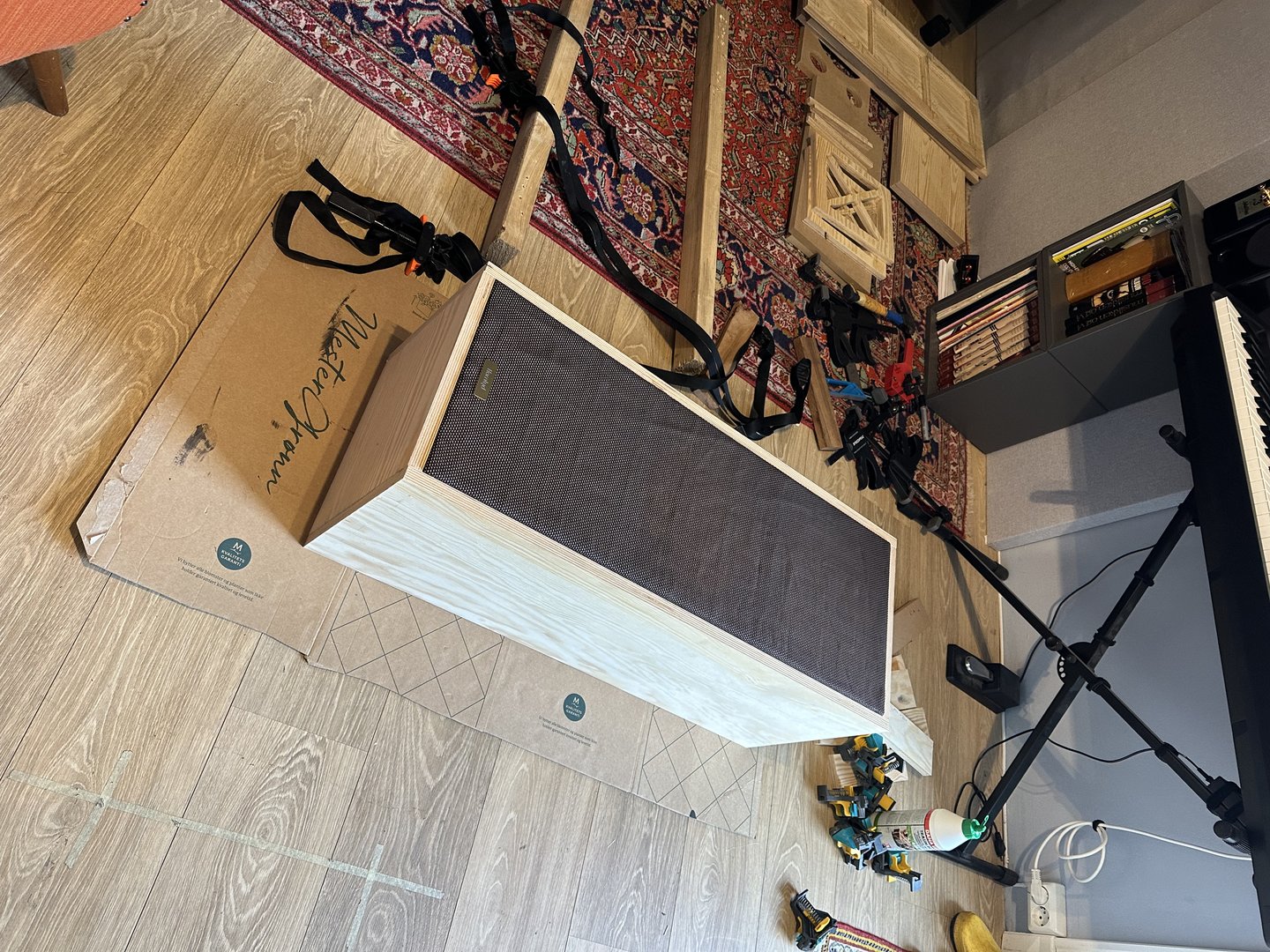

    Denne gangen har jeg ikke brukt hverken overfres eller plugger.
    Har diverse Wolfcraft dingser aka tredje, fjerde og femte hjelpende hånd som gjorde at jeg kunne lime sammen hele greia med litt fikling i en smell.
    I og med at dette er litt steampunk og hjørnene ikke er gjæra så tillater jeg meg en milimeter eller to utenfor skjema. Dessuten er det jo en prototype.
    Skal selvfølgelig pusse skikkelig utenpå før beising da :)

    Fender stoffet er litt buklete, får se hvor synlig det blir og om det drar seg til. Hvis ikke er det bare å rive det av ramma og sette på et eller annet stoff etter smak og behag. Det sorte Biltema stoffet blir svært pent og sitter stramt som en strømpebukse to størrelser for smått.
    Eit triks med gitarforsterkarkasse-frontstoff er å varma det forsiktig opp med hårtørkar, for då krymper det og blir fast og fint. Har gjort dette sjølv og det blei veldig bra.
    Kult. Takk. Jeg prøvde nemlig på en bit med strykejern 😩😂😂
    Oppsan, Steinel varmepistol da gitt
    Ikke så viktig nå, det er dunkel belysning på hytta og det kan fint fikses på, har mere stoff

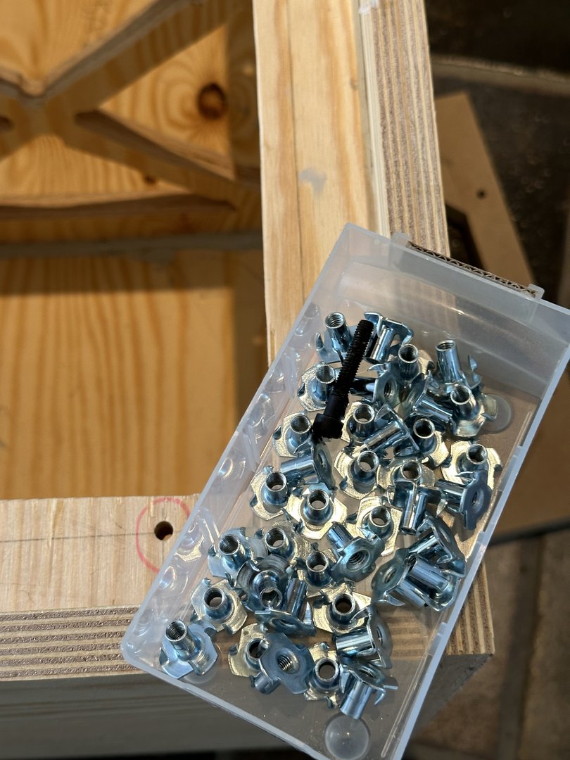

    Å lime kryssfiner som amatør er ikke så lett. Bakken advarte meg. Jeg tror alt er tett og fint men jeg fuger allikevel alle innvendige hjørner med en Tec7 variant.
    Men hvordan i all verden kommer jeg under ramma til å feste baffelen?
    Krympestrømpe med lim lager en 180 graders bøybar fugetupp:

    Snakk om sola. Glemte å dunke inn islagsmutterme. Men hullet er på 10 dels mm nøyaktig så jeg kan dytte den inn bakfra og stramme den på plass med en kloss som anlegg 😬

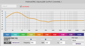

    Som nevnt tidligere i tråden er dette svært stramme 10» midbasser til liten kasse. De tåler juling og har bra x max.
    Med snaue 70 liter og kraftig undertunet bassrefleks vil frekvenskurven nedover bli stygg som hengekøya før spretthoppet i Xgames om vintern.
    Men med EQ vha DSP retter det seg ut og strømtrekket blir redusert noe og det er kjærkomment på en hytte uten strøm men med solcelle og batteri.
    (alternativt, med passivt filter, retter man opp i galskapen med en seriemotstand på bassen.

    Og motstand på kompresjonsdrivern hjelper mot sus og klasse D greier.

    ser at Fs er 50hz, hvordan blir det ca i bassreflex med EQ konta lukket med linkwitz transform? brukte sisnevnte i en econowave for noen år siden, 20db EQ med 4mm slaglengde :ROFLMAO: ble overrasket over at det funket ok i praksis.
