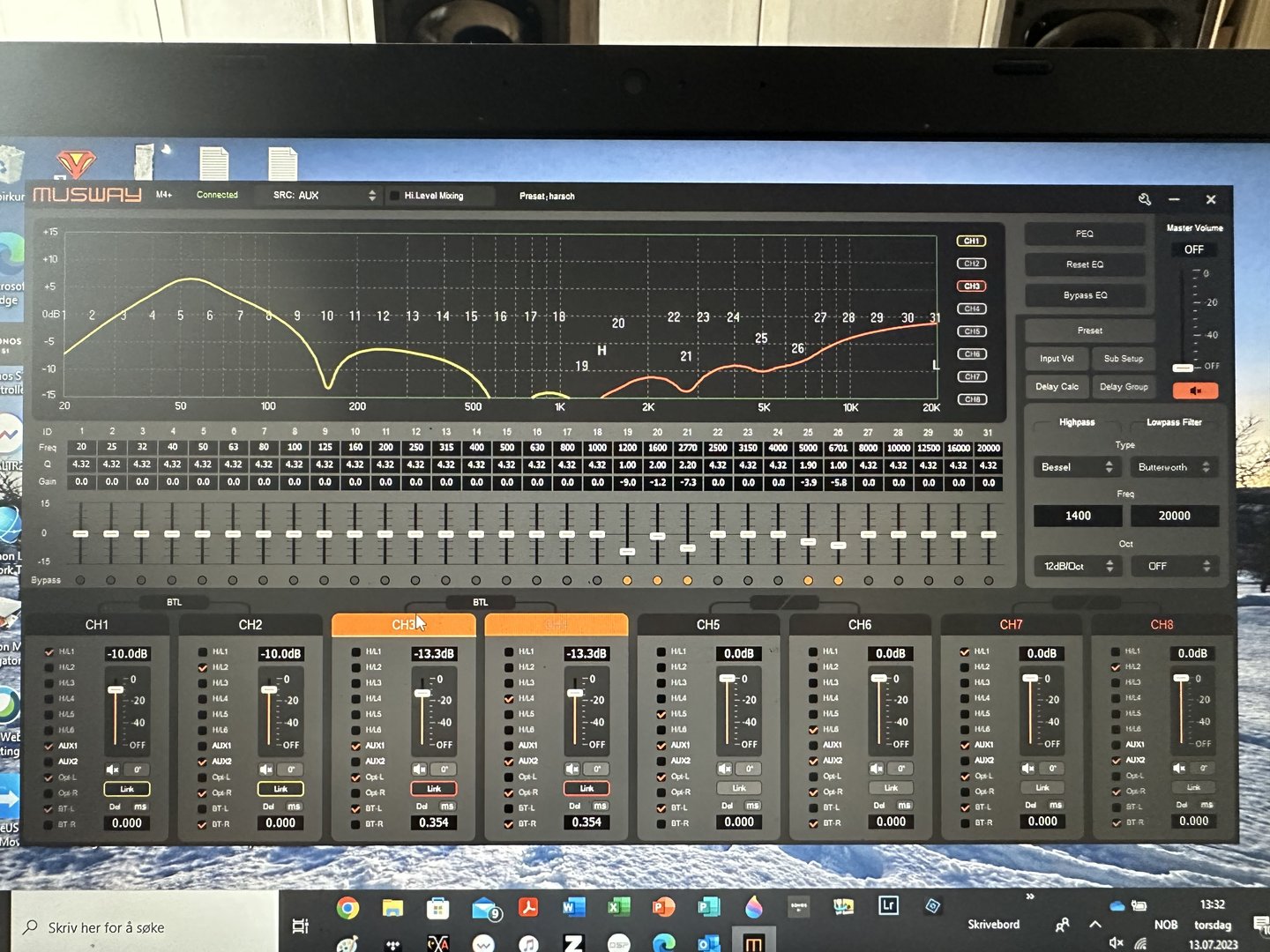

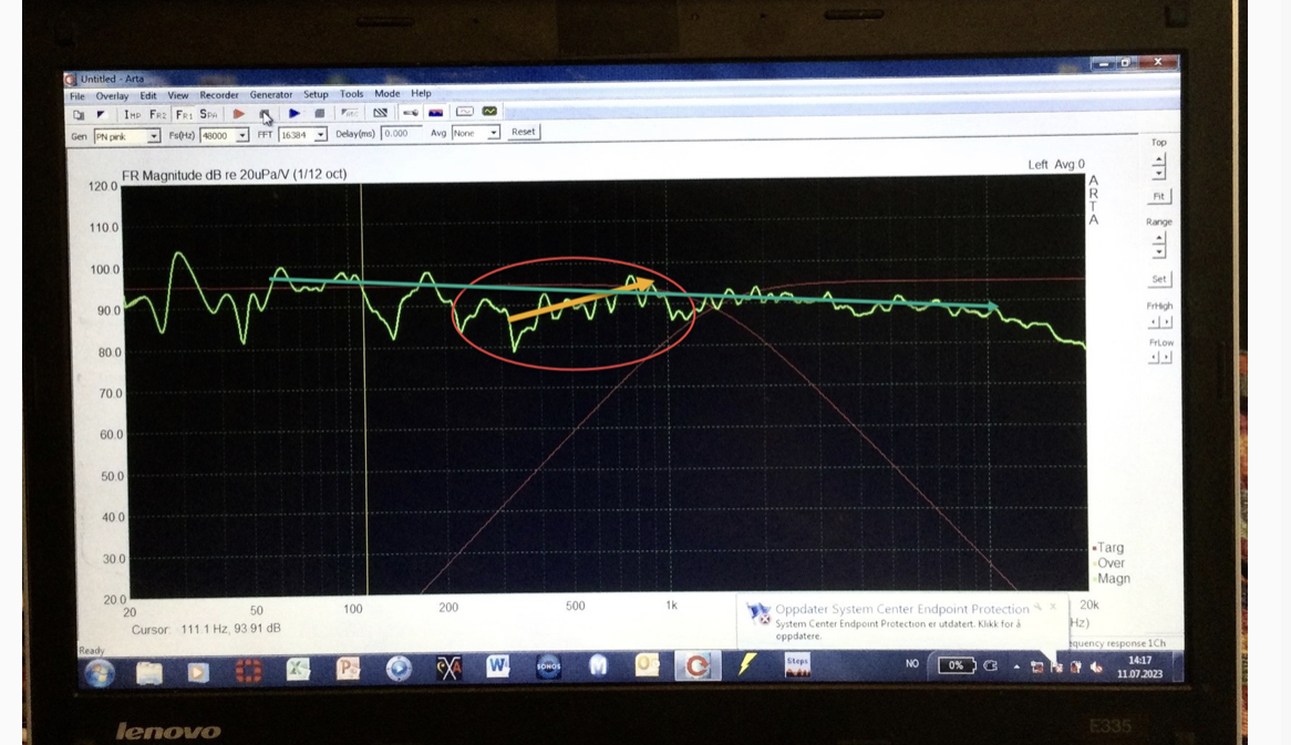

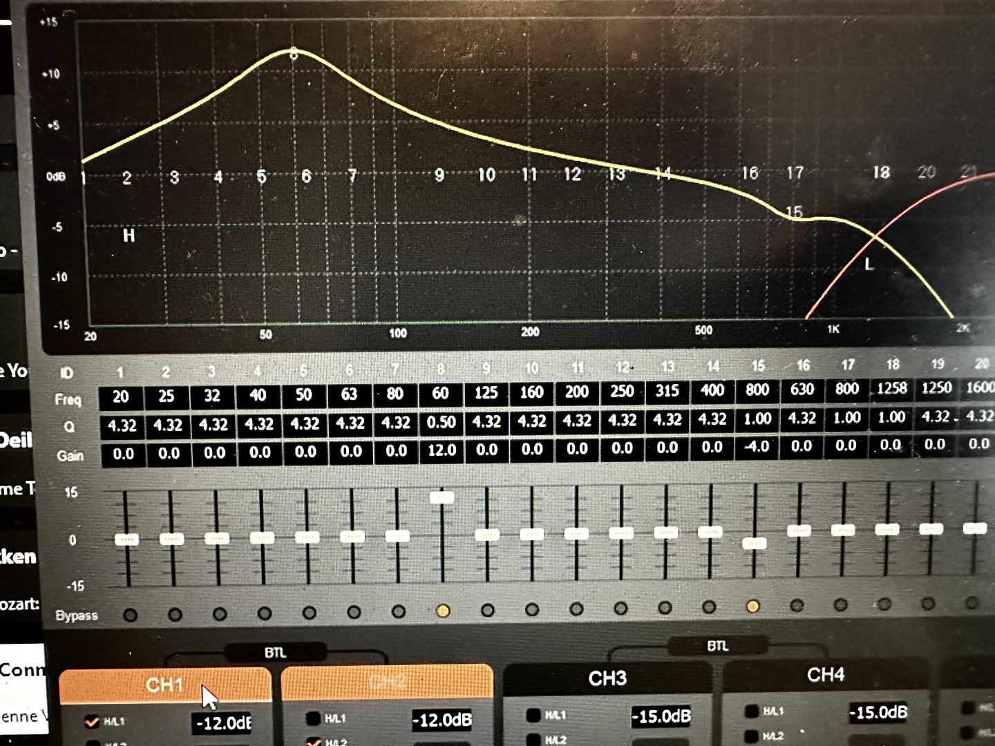

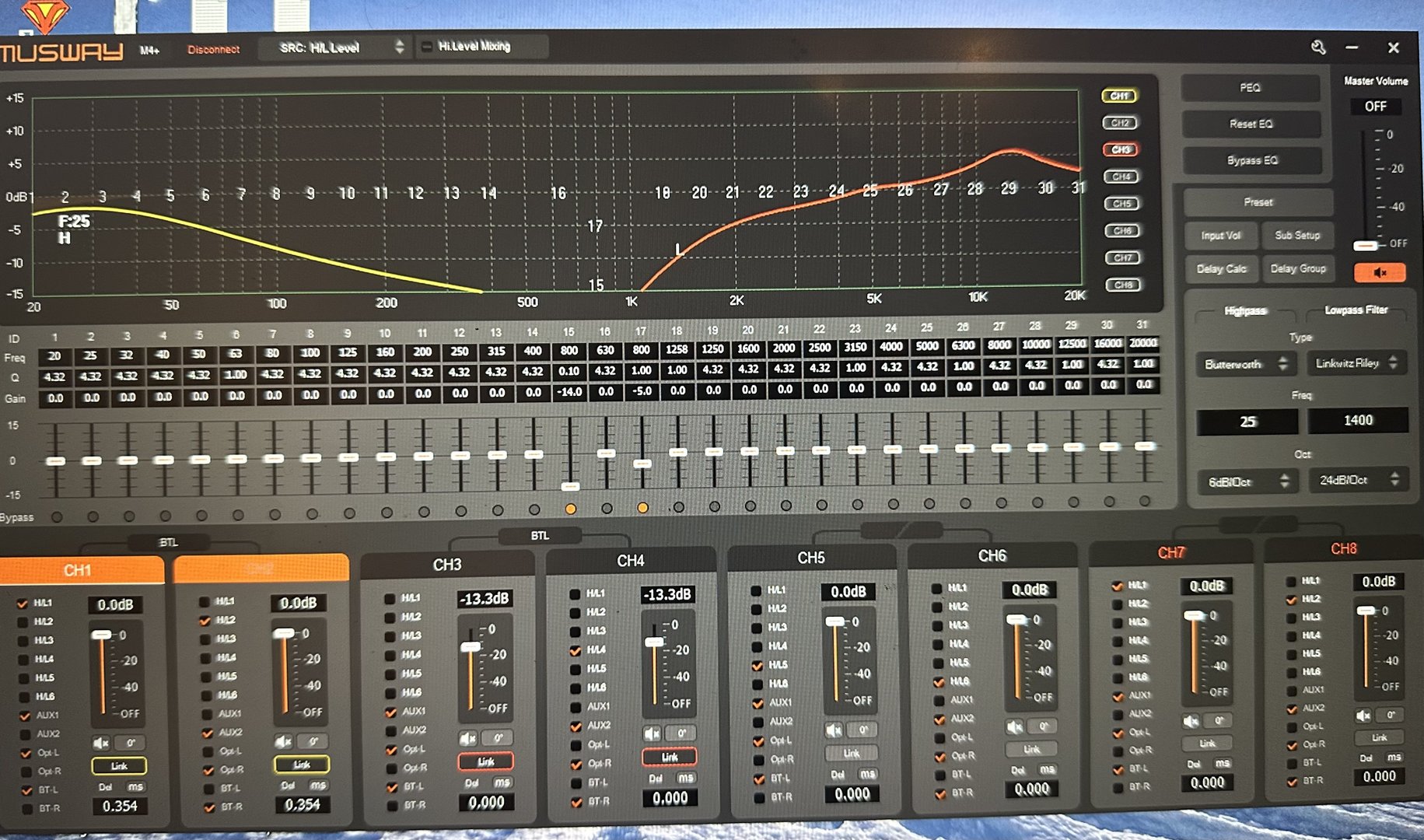

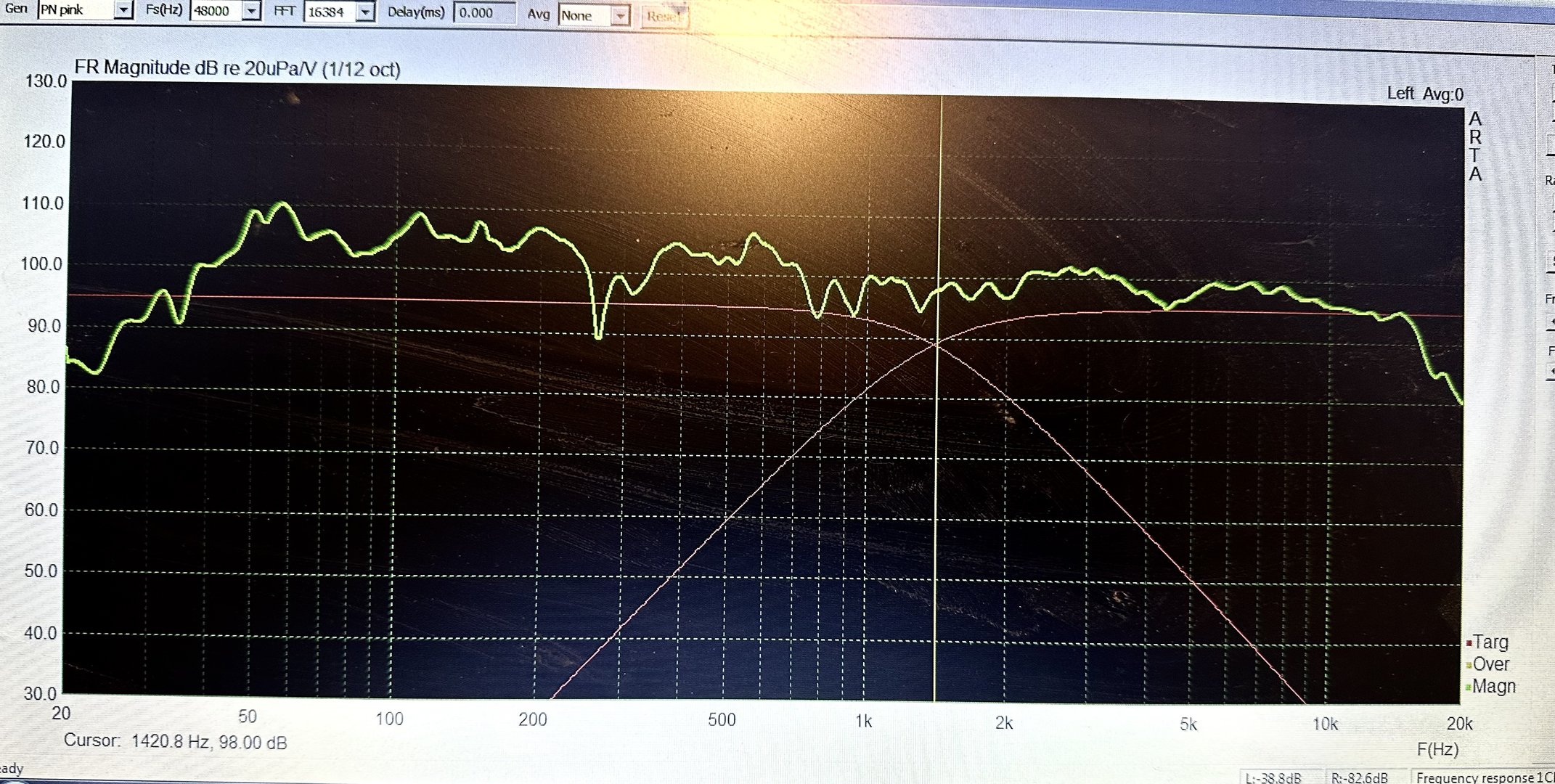

    Gjør noen notater her for egen del, som en logg/plan.
    bass: hp 6dB 25 Hz, lp 24 dB LR 1200 Hz. Pluss to PEQ på bildet.
    diskant: hp 24dB LR 1400 Hz, ingen andre korrigeringer.
    DISKANT:
    Å ratte DSP (eller korrigere passivt) de fleste Constant Directivity horn (waveguide) er ingen grei skuring.
    On axis så faller CD horn 6 dB opppver. Men energi kan som kjent ikke forsvinne, den bare forflytter seg. Hvor? Til sidene. Uten at jeg skal filosofere mer her så lurer jeg på om det degraderer noe med fasen/presisjonen??
    Vel vel. Jeg har en ganske god on axis respons i lytteposisjon men allikevel mindre behagelig lyd (ørlite frempå) enn f eks «Snell 2021» prosjektet med aludome. Selv om de tilsynelatende ikke har så ulik on axis repsons??
    Rart? Kjørte litt diskutering med Snicers og Oks. Energien fra CD hornet som flyttes fra on axis til sidene påvirker power responsen for den løftes jo vesentlig. Mulig at man da ratter EQ i CD horn hottere enn nødvendig?
    Tipset var å dra ned diskanten litt over hele fjøla men legge på en PEQ på 20000 Hz for å tilføre litt luft.
    BASS:
    Har bittelitt boxy lyd. Mangler litt dypbass = 40 Hz. Får følge opplegget her:

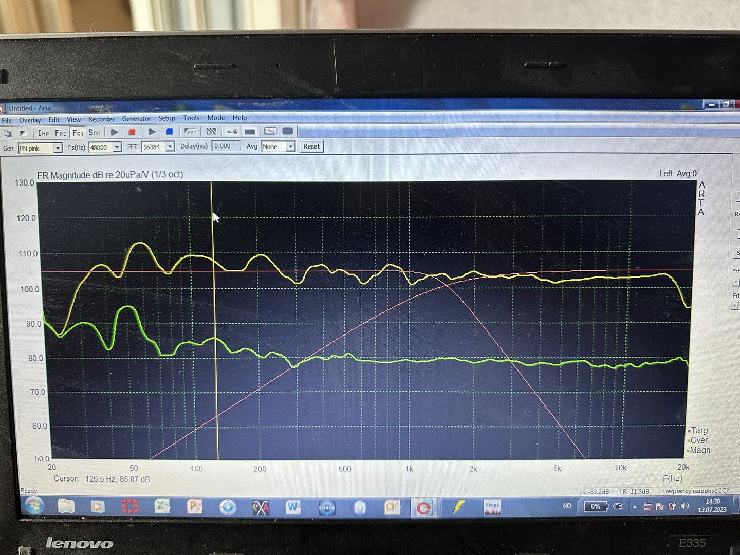

    Korrigeringen over på 800 Hz er trolig unødvendig da det ganske sikkert er romrelatert. Når jeg slår den av og på hører jeg ikke forskjell. Gull med on the fly dsp.
    Disse to tiltakene er vel første prio?
    mk1classic
    07.01.2009
    1.888
    1.465
    Sandvika
    Jeg ville vel prøvd bare med området 100 - 200hz først. Det er vel dette som gir "boks" følelsen din.
    Har du prøvd å trekke høyttalerne lengre ut i fra veggen, slik at du får din 250hz dip ned mot 150hz?
    Når det gjelder "rom" bidraget over 800hz så ser du vel dette på et impuls plott?
    Du får dempe diskanten over deling med et par db så får du din dropp fra 1500hz.

    Gode tips
    De er over en meter ut fra frontvegg
    Har som du sikkert vet masse proffe akkustikkremedier og egentlig bra kontroll på rom og kjennskap til det..
    Skal fortsette målingen på motsatt vegg som jeg er meget godt kjent med ifbm toveis prosjekter

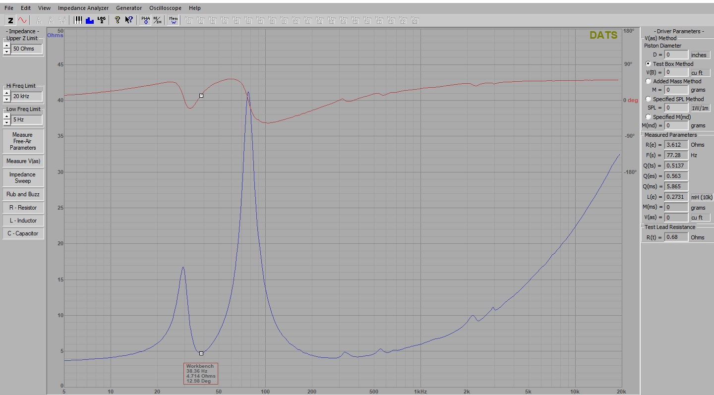

    Fant en tråd her
    Jeg bør kjøre litt impedansemålinger, kartlegge innvendige dimensjoner i kassa, finne nodene? Se om jeg kan se noen ulumskheter, måle med miccen i bassporten, synge inn i bassporten osv.

    Har fått jobbet litt med dspn nå og jeg har suksess med å korrigere target (bredt) litt off aksis i lytteposisjon. Da kommer ting på stell.
    Slopes og delay finjusteres frem og tilbake både i lytteposisjon og 1-1,5 meter unna. Jeg havner alltid på noenlunde samme resultat. Summering i lytteposisjon er god og fantomsenteret står som en påle i motvind.

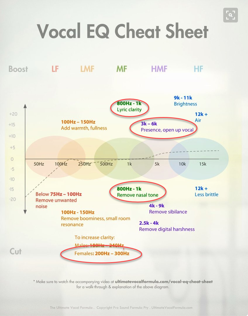

    Tar en liten runde opera også og når Anna Netrebko drar på blir det ørlite for frempå. Dette er en av de endelige testlåtene jeg bruker for å voice inn det siste i mellomtonen.
    altså:
    1) hvor drar jeg ned for å roe ned Anna litt uten at det låter ullent?
    2) hvordan kan jeg mikke til bassen for å få en litt feit 50-60 Hz og oppover voicing rett og slett for å kunne spille enda høyere? Som nevnt før har JBL klart det med de små skoeskene control one. Det låter fett og bassen er i høy grad tilstede.

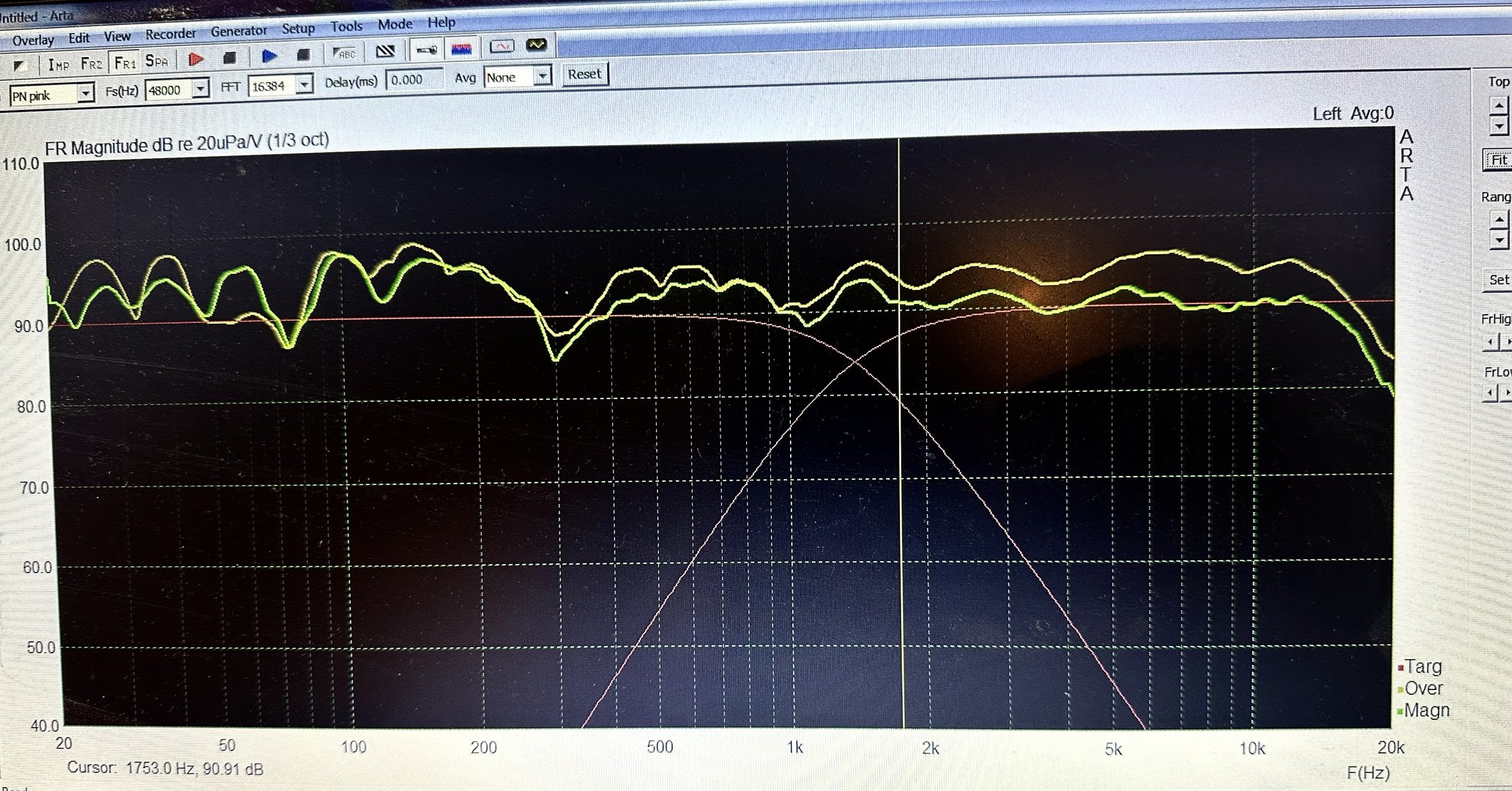

    Lyttepos bittelitt off axis:

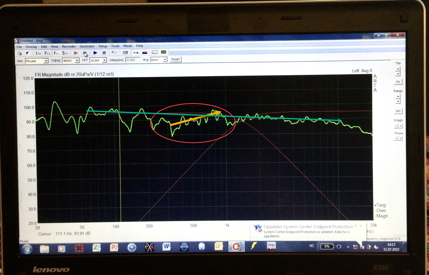

    Du nevner ikke hvor i hennes stemmeleie du reagerer på, men...
    Du må vel se litt nærmere på områdene rundt 200-300hz hvor du har en dipp.
    Mulig denne slår uheldig ut inn samme med det lille ekstra oppadgående kurven ved 700-1000hz området?
    I tillegg har du vel en "suckout" rundt delefrekvensen på ca 1-1.5kz? Fasefeil i overgangen?
    Hvordan ser Spectrogram grafen / Wavelet målingen ut i REW?

    Gode innspill takk :)
    Bruker ikke Rew men Arta

    En liten sammenligning mot «Snell 2021» som etter min smak har perfekt klangbalanse.
    Jeg er temmelig sikker på at den lille stigningen mot 800 er rom/gulvrefleksjon.
    Men summeringen skal jeg jobbe med (impulsrespons målinger) 👍 pluss ørlite BBC dipp og mer luft i toppen.
    Og avskjære mer i bunn.

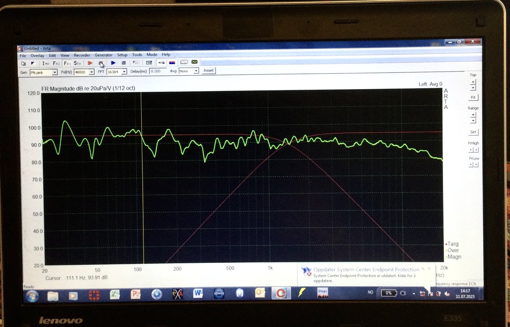

    Legger inn her som en logg for meg selv:
    profil «nr5»
    fasesjekk med test cd; står meget bra i center / ekstremt ute av fase langt ut mot venstre delvis bak = OK
    delay 0,354 ms på bassene er trolig greit? Det er drøye 10 cm?
    Korrigeringene samsvarer med kraftig undertunet bass og CD horn.
    Nå låter det såpass bra at ordet «ferdig» smakes på??
    måling 2,5 meter i fra on axis og 30 grader ish of axis:

    Mulig jeg bør redusere mer i bånn sånn at jeg kan spille max volum og redusere membranutslag litt?
    Eller lage en profil for spilling ute med 12 dB høypass ved 50 Hz?

    Ville vel uansett har et 12 db filter rett under tuning frekvens... Er jo under der membran utslaget øker 😃

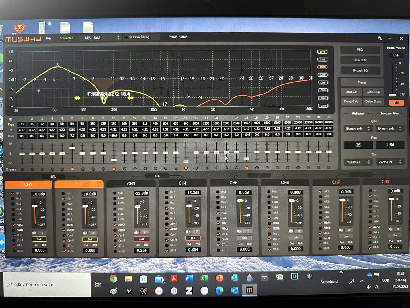

    La inn 12dB Butterworth ved 35 Hz
    Hornlyd
    Musikkglad
    01.04.2005
    19.858
    10.695

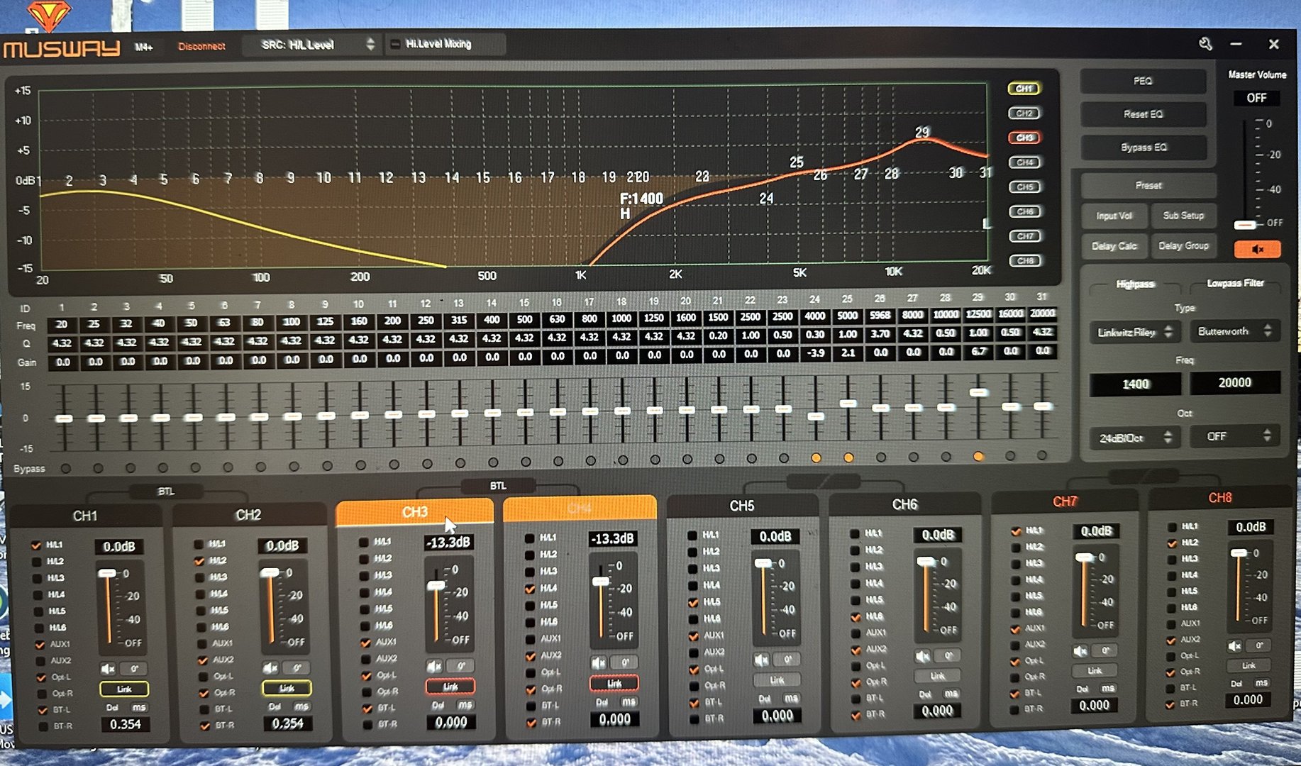

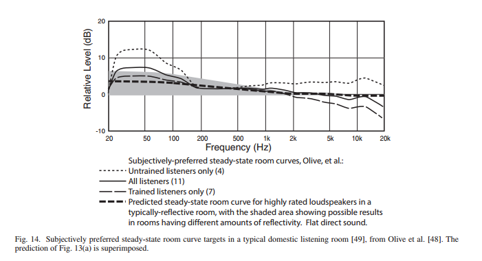

    Hvordan lager jeg global voicing / target når det hverken er global innstilling i DSPn og heller ikke shelf?
    lager jeg PEQ med svært lav Q på samme punkt i respektive høy og lavpass seksjon?

    Ja, men hadde du brukt REW nå så kunne du bruke den innebygde EQ funksjonen til å regne ut passende EQ punker for å få "huskurven din" :D
    Hornlyd
    Musikkglad
    01.04.2005
    19.858
    10.695
    Hmm, jeg sliter med REW, får det ikke til å virke.
    Men det bør jo gå med en metode med PEQ også?
    Ja det blir slik du må løse det.
    Å få REW til å fungere er sikkert en helt ordinær EDB maskin issue som burde løses med litt enkel sleggeslåing og hytting med neven.
    Men det er også en jobb i seg selv å få auto EQ til å fungere slik du ønsker, og er heller ikke nødvendigvis helt beint frem.
    En må "tilpasse" seg for at REW skal kunne ønsket resultat.
    No free lunch! Always!

    Skal også teste Harsch filter som du oks og Snickers har tipset om før. Willy foreslo også det i går:
    1) Eq begge elementene til flatest mulig kurve, uten delefilter (hvor langt unna er optimalt?)
    2) Sett delefrekvens, f ex 1400 Hz som jeg bruker
    3) Bruk Butterwoth 4 ordens lowpass og Bessel 2.ordens high pass
    3) Delay tweeter en halv bølgelengde ved delefrekvens (((1/1400))/2)*1000=0,35 ms
    5) Eventuell target-kurve etterjusteres i eq.
    Cluet er visstnok å kjøre fasedrei i drivern med odde filter sånn at man slipper/reduserer behov for delay? Dette gir bedre impulsrepsons og enda mer presist lydbilde.
    Her skjønner jeg ikke poenget med å kjøre delay på diskant(horn) ca 10 cm da hornets akkustiske start er drøye 10 cm bak bassen. Da blir det en delay på over 20 cm på hornet??
    oks81
    29.10.2012
    12.785
    11.273
    Hjemme
    Med Harsch slipper du fasedrei, men vær klar over at du får ikke jevn polarrespons med Harsch.
    Det får du med Linkwitz Riley.
    No free lunch! Men ja det er bare å teste og ikke tenke for mye :)
    Ikke lage for korte konkulusjoner og lære mest mulig, det gjør en med å teste forskjellig.

    Harsch både ser bra ut og ikke minst låter bra 👍
    Har rattet inn target som beskrevet over.
    Harsch er gull, hopper bukk over hele delay/summeringsfeil problematikken virker det som??

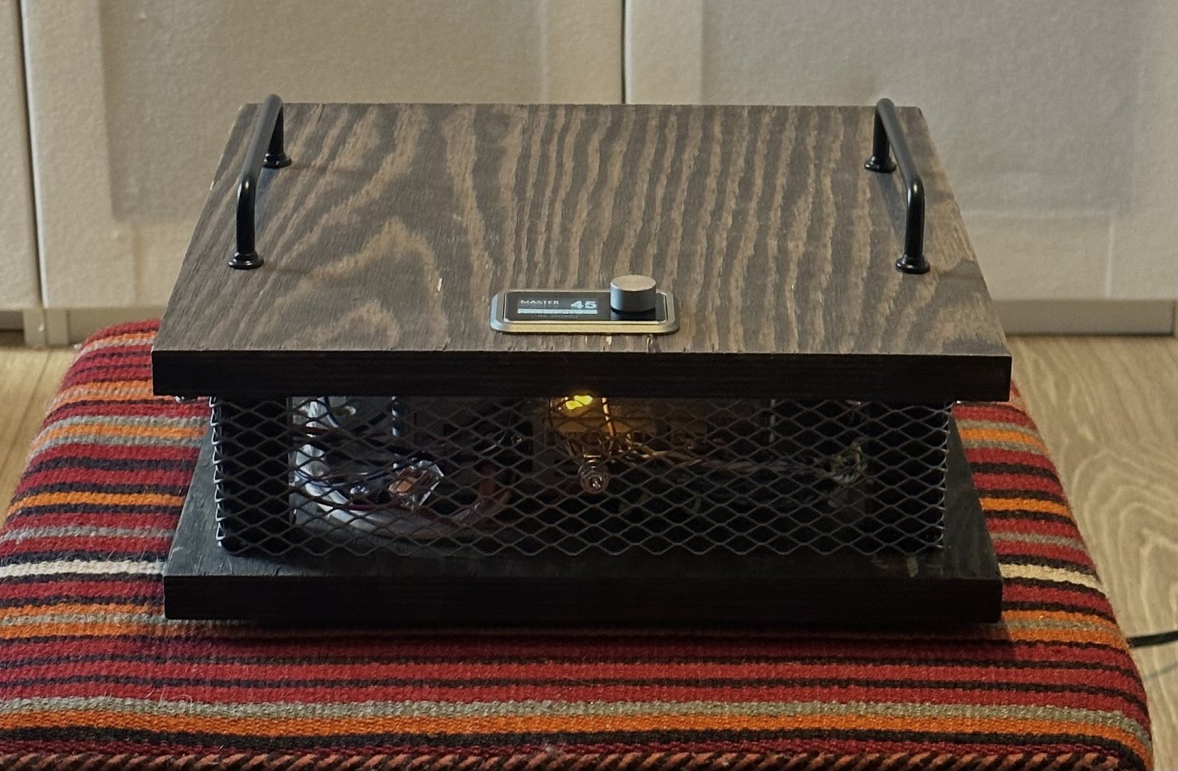

    Bøyde til litt strekkmetall og satt inn en liten bryter til forsterker-remote og gul lysdiode med en motstand på i bakkant.
    Nå ser det ryddig ut og Norges mest solide mockup er ferdig og klar til dyst. Den kan også brukes som taburett ✌🏼
