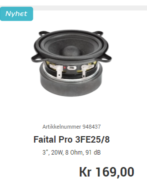

Tror det var denne:

Mener å ha lest om noen på DIYaudio for ei stund sia som var svært begeistra for en av disse 3" modellene i en slik setting.
Tror det var denne:
Vis vedlegget 692159
Dr.E
Har brukt denne som fulltone i en slags Synergy med to titommere. Har også spilt endel med single 3" i en DIY bluetooth høyttaler samt gjort et forsøk med 4 stk i "ruter" form som fulltoner i stil med JBL sine bunnkasser i 5674 systemet (som jeg har på lur i garasjen). Det siste forsøket var for å oppnå litt direktivitet og erstattet innmaten i et par gamle Tandberg høyttalere.
Jeg likte resultatene på mange måter, men selv med EQ mente jeg å høre en egenlyd i mellomtonen som var ganske lik i de 3 vidt forskjellige løsningene.
Denne betoningen kan være noe jeg innbilte meg eller en liten resonans jeg ikke fikk bort. Heldigvis var den ikke plagsom og totalt sett er 3FE25 helt suveren til prisen.
